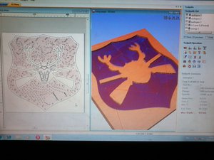

Извините за качество фоток, как то лень вставлять вынимать sd карту.
Для наглядности ( еще раз сори) проход 1-го (точнее 3-го) самого нижнего слоя глубиной 9мм. Остальное надеюсь понятен.

Ну что скажете уважаемые, в реале надо пробовать. Еще в Арткаме пробовать замутить, хотя ВиКарве намного быстро и легко получается. Теперь можно без особых усилий сделать многослойные (многоуровневые) 2D или 2.5D Как там правильно называть не знаю.

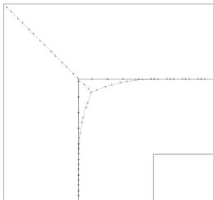

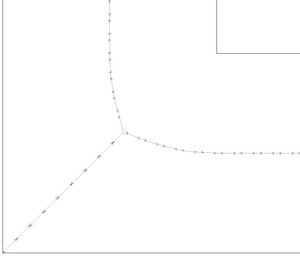

Господа-товарищи, как добиться от вектрика гравировки с острыми углами?Подскажите плиз...
При стандартной гравировке внешний угол будет острым за счёт подъёма фрезы,но вот внутренний- вектрик скругляет .
Кривым способом конечно можно,задав ширину дна двумя векторами и раскидав стратегию обработки на гравировку с заданной глубиной и обход по внешнему контуру,но муторно ведь.
Неужто более простого способа нет?

Дмитрий Грибачев писал(а):При стандартной гравировке внешний угол будет острым за счёт подъёма фрезы,но вот внутренний- вектрик скругляет .
кстати да - интересный вопрос! При гравировке по средней линии скругляется внутренний угол ,а вот при гравировке(точнее выборке) ПО вектору - внешний.
Может тут проблема в том, что при расчёте гравировке по СРЕДНЕЙ линии эта самая средняя линия вычисляется для всего угла целиком, и получается так, что образующая(по которой едет гравер) в углу имеет форму дуги(, точнее двух дуг, с центром в вершине внутреннего угла), до момента пока угол не начнёт сходится - там-то гравер и поднимается, делая острый угол.
угол.jpg (3366 просмотров) <a class='original' href='./download/file.php?id=36195&mode=view' target=_blank>Загрузить оригинал (29.06 КБ)</a>
Если пытаться заставить его делать И внешний И внутренний угол острыми - это уже будет не "гравировка по средней линии" :)

При гравировке "по средней линии" гравер идёт именно по "средней линии" между двумя векторами(или внутри одного). Вы сами можете для интереса вычислить "среднюю" линию между двумя квадратами(один вложенный в другой) - она у вас точно не будет "с острыми внутренними углами"

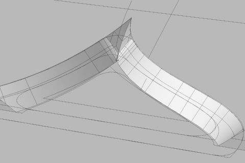

Дмитрий Грибачев
Сообщения: 5
Зарегистрирован: 07 янв 2012, 21:11
Re: Vectric VCarve
Сообщение Дмитрий Грибачев »
Попробую другую фотку прикрепить.Вопрос простой-как с помощью вектрика сделать не только внешний угол острый,но и внутренний.Если выбрать стратегию обработки-проход снаружи вектора,то внутренний угол острый,внешний закруглённый.Если стратегия-гравировка конусной фрезой внутри ограничивающих векторов,то внешний острый,внутренний закруглённый .Вот фотка

Дмитрий Грибачев писал(а):внутренний закруглённый .Вот фотка
Закругленная НИЖНЯЯ кромка, а не верхняя! Вы забываете принцип гравировки по средней линии!
megagad
Сообщения: 3152
Репутация: 712
Re: Vectric VCarve
Сообщение megagad »
Дмитрий Грибачев писал(а):-как с помощью вектрика сделать не только внешний угол острый,но и внутренний.
С помощью трёх квадратов - внешний и внутренний - гравируем по средней линии, а ещё один между ними - для выборки конусным гравером. Итого получими внутренную кромку острую и внешнюю.

Да не вопрос,извините что попутал.Пусть будет нижней.Принцип гравировки по средней линии тоже готов заучить как "отче наш'.Вы только подскажите ну как заставить вектрик столь простую обработку из 8 рабочих перемещений сделать со ВСЕМИ острыми углами.

Можно и при применении двух квадратов, обход внутреннего снаружи, внешнего изнутри, только нужно вычислить тосчое расстояние между векторами при заданной глубине прохода данного инструмента. Хотя при этом может появиться артефакт в углах в виде небольшой прямой части или бугорка...

megagad писал(а):С помощью трёх квадратов - внешний и внутренний - гравируем по средней линии, а ещё один между ними - для выборки конусным гравером. Итого получими внутренную кромку острую и внешнюю.
После гравировки по средней линии внутренний уже будет закруглён.
sertix
Сообщения: 617
Репутация: 138
Re: Vectric VCarve
Сообщение sertix »
надо будет сделать две УП, первая идет по средней линии , но не трогает углы, вторая 3D в углах той же фрезой

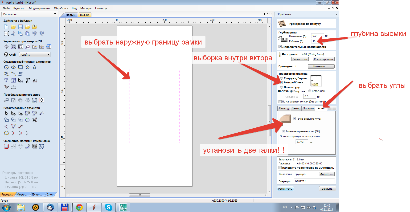

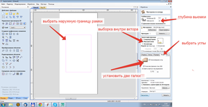

sertix
Сообщения: 617
Репутация: 138
Re: Vectric VCarve
Сообщение sertix »
Так народ, не знаю на данный момент как в VCarve, а в Aspire это делается так
2014-11-07 22-46-35 Скриншот экрана.png (3344 просмотра) <a class='original' href='./download/file.php?id=36212&mode=view' target=_blank>Загрузить оригинал (169.2 КБ)</a>

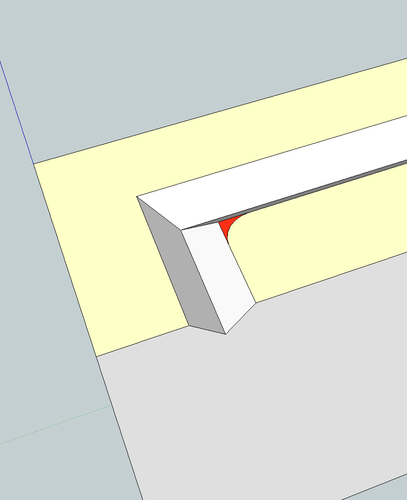

Дмитрий Грибачев писал(а):После гравировки по средней линии внутренний уже будет закруглён.
Как раз наоборот - проблема теперь с внешним углом - выборка съедает угол и оставляет окружность.
угол2.jpg (3344 просмотра) <a class='original' href='./download/file.php?id=36211&mode=view' target=_blank>Загрузить оригинал (29.38 КБ)</a>
И да - мой метод таки не работает(уже проверил)
НО - видел кое-кого, кто умеет делать такие углы:
:) говоря проще - Ник может помочь!

sertix писал(а):Так народ, не знаю на данный момент как в VCarve, а в Aspire это делается так
Точно так-же :) Век живи - век учись :)
