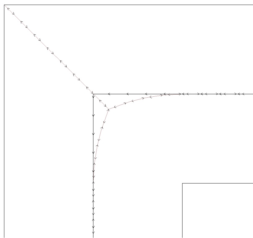

Господа-товарищи, как добиться от вектрика гравировки с острыми углами?Подскажите плиз...
При стандартной гравировке внешний угол будет острым за счёт подъёма фрезы,но вот внутренний- вектрик скругляет .
Кривым способом конечно можно,задав ширину дна двумя векторами и раскидав стратегию обработки на гравировку с заданной глубиной и обход по внешнему контуру,но муторно ведь.
Неужто более простого способа нет?

Дмитрий Грибачев писал(а):При стандартной гравировке внешний угол будет острым за счёт подъёма фрезы,но вот внутренний- вектрик скругляет .
кстати да - интересный вопрос! При гравировке по средней линии скругляется внутренний угол ,а вот при гравировке(точнее выборке) ПО вектору - внешний.
Может тут проблема в том, что при расчёте гравировке по СРЕДНЕЙ линии эта самая средняя линия вычисляется для всего угла целиком, и получается так, что образующая(по которой едет гравер) в углу имеет форму дуги(, точнее двух дуг, с центром в вершине внутреннего угла), до момента пока угол не начнёт сходится - там-то гравер и поднимается, делая острый угол.
угол.jpg (3341 просмотр) <a class='original' href='./download/file.php?id=36195&mode=view' target=_blank>Загрузить оригинал (29.06 КБ)</a>
Если пытаться заставить его делать И внешний И внутренний угол острыми - это уже будет не "гравировка по средней линии" :)

Попробую другую фотку прикрепить.Вопрос простой-как с помощью вектрика сделать не только внешний угол острый,но и внутренний.Если выбрать стратегию обработки-проход снаружи вектора,то внутренний угол острый,внешний закруглённый.Если стратегия-гравировка конусной фрезой внутри ограничивающих векторов,то внешний острый,внутренний закруглённый .Вот фотка
Угол.jpg (3325 просмотров) <a class='original' href='./download/file.php?id=36201&mode=view' target=_blank>Загрузить оригинал (30.88 КБ)</a>

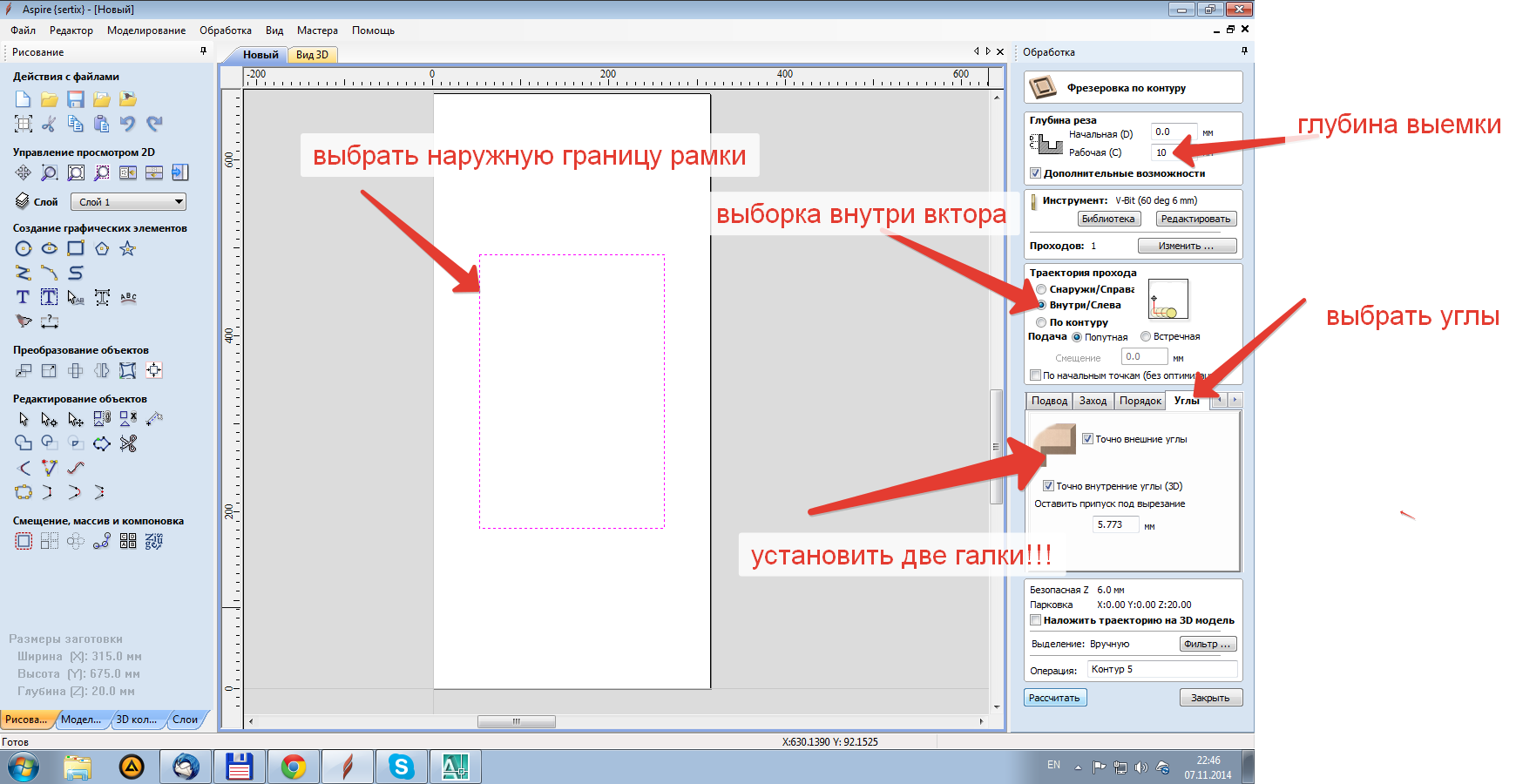

Так народ, не знаю на данный момент как в VCarve, а в Aspire это делается так
2014-11-07 22-46-35 Скриншот экрана.png (3319 просмотров) <a class='original' href='./download/file.php?id=36212&mode=view' target=_blank>Загрузить оригинал (169.2 КБ)</a>

Дмитрий Грибачев писал(а):После гравировки по средней линии внутренний уже будет закруглён.
Как раз наоборот - проблема теперь с внешним углом - выборка съедает угол и оставляет окружность.
угол2.jpg (3319 просмотров) <a class='original' href='./download/file.php?id=36211&mode=view' target=_blank>Загрузить оригинал (29.38 КБ)</a>
И да - мой метод таки не работает(уже проверил)
