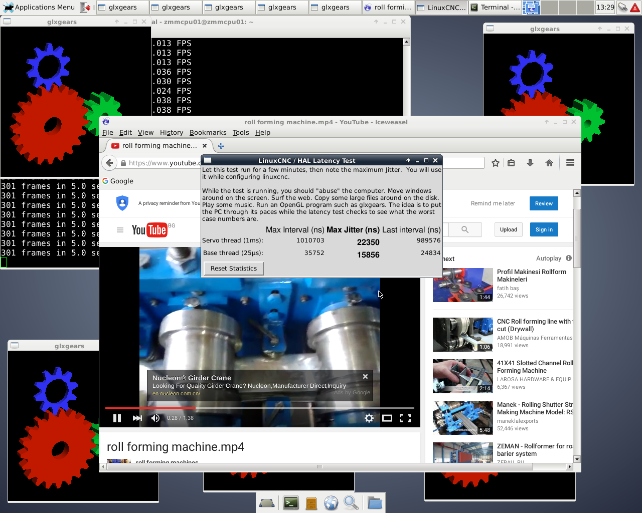

Идет новьй проект .Протестировал latency на Dell Optiplex 360 с процесор
Intel Core 2 Duo E7500 Processor (2.93GHz, 3MB L2 cache, 1066MHz FSB) RAM 4Gb
Latency0112.01.2016 .png (6745 просмотров) <a class='original' href='./download/file.php?id=68718&mode=view' target=_blank>Загрузить оригинал (485.99 КБ)</a>
5 glxgears + видео на youtube

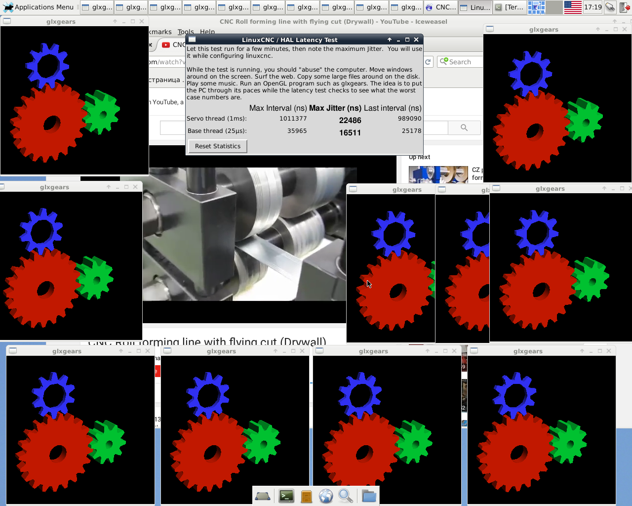

dinkata писал(а):Протестировал latency на Dell Optiplex 360 с процесор
Опят тест на етой комп ,но система по другому ,сначале установлен Debian Wheezy Linuxcnc 2.7
потом на VirtualBox 5.0.14 установлен Windows XP с RAM 1,5 Gb
Латенси только 10 glxgears и видео на youtube (6686 просмотров) <a class='original' href='./download/file.php?id=70126&mode=view' target=_blank>Загрузить оригинал (290.91 КБ)</a>

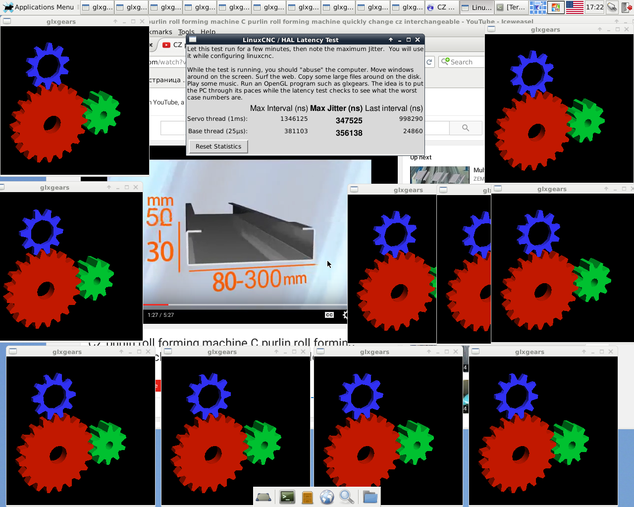

Латенси  10 glxgears и видео на youtube  и запущен Windous XP (6686 просмотров) <a class='original' href='./download/file.php?id=70128&mode=view' target=_blank>Загрузить оригинал (263.44 КБ)</a>

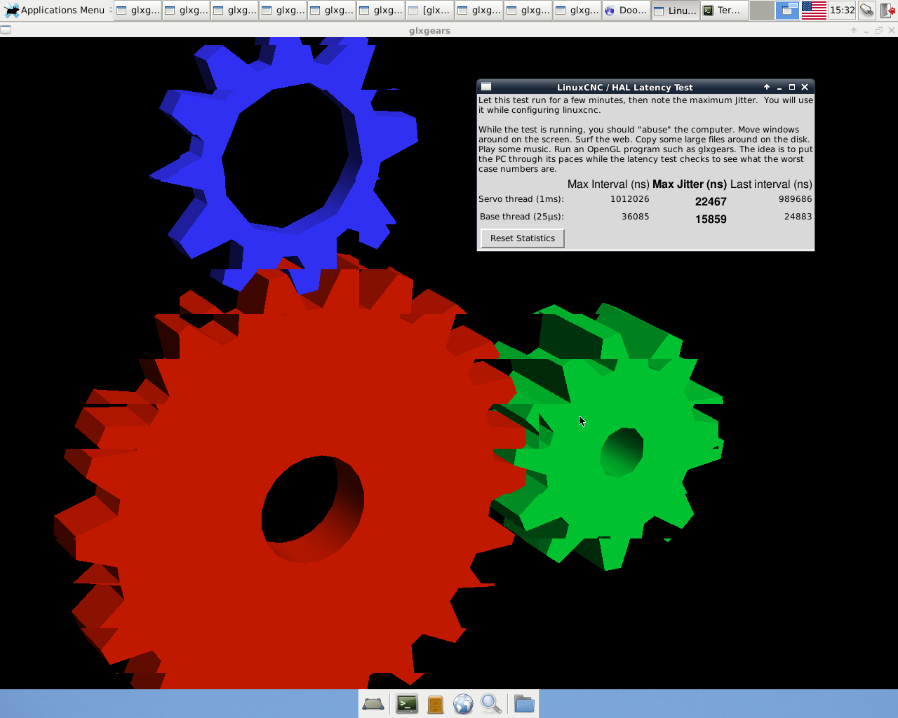

Re: Latency-test показания на разных материнских платах
dinkata писал(а):Опят тест на етой комп
Тест неправильный - все glxgears надо на весь экран раскрывать... :)
dinkata
Сообщения: 1018
Репутация: 391
Настоящее имя: Диньо
Откуда: Болгария
Сообщение dinkata »
UAVpilot писал(а):glxgears надо на весь экран
Вот так ?Опят 10+видео
glx10video.png (6662 просмотра) <a class='original' href='./download/file.php?id=70216&mode=view' target=_blank>Загрузить оригинал (127.52 КБ)</a>
