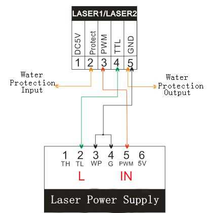

Тут вот какая мысль возникла....
Надо поблочно проверять...
Кто может подсказать, какие сигналы должны быть на выходе контроллера, на канале TTL?
Как управляется блок питанания по каналу L? Может попробовать замкнуть L на землю?
Вообще, я грешу на контроллер, так как на его выходах TTL нет никаких сигналов, тупо стоит высокий уровень... У кого такой же контроллер, померьте, что у вас на выходе TYL и как изменяются значения при выстреле и при резке?

Все относится к ВВБП:
Есть варианты расшифровки:
"L", и иже с ним "H". Обычно "H" - не используется (или тупо нету). Если правильно понимаю: управление включением. Низким уровнем (gnd, в нашем случае) или высоким.
Меняется здесь на LOW. Если поставить HIGH, фиг выключишь потом. (контроллер включается, труба молчит, жам "Laser" - и не выключается потом)
"IN" и в Африке "IN". Хоть от TTL, хоть 0...5В.
НО: либо то ( от контроллера, либо от резистора) но что-то одно.
Да, и забыл: WP есть и на контроллере...

dima7411 писал(а):Все относится к ВВБП:
Да, wp на контроллере выключен в контроллере и дополнительно замкнут перемычкой на землю :)

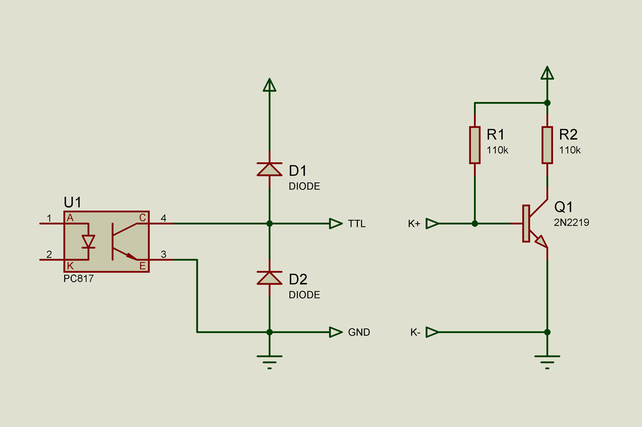

Подключил между TTL и землёй оптический датчик. Отдельно диода у меня не было, а на этом датчике он есть :)
Когда просто подаёшь на датчик питание 5В и землю - загорается диод :)
Что я и сделал.
Землю датчика на землю, вход 5В датчика на TTL.
После подключения датчика напряжение между TTL и землёй упало с 4,65 до 1,3В. Естественно, светодиод не загорелся. Плюс при нажатии на кнопку выстрела и при резке - тоже нулевой эффект. Ничего не моргает и не светиться.
Что, неужели бракованный контроллер приехал? :(

бегло пробежался по последним 2 страницам, внесу свои 5 копеек:
Безимени-1.jpg (2089 просмотров) <a class='original' href='./download/file.php?id=85544&mode=view' target=_blank>Загрузить оригинал (174.41 КБ)</a>
Слева схема выхода TTL, номиналы конечно не совпадают, но это не важно. Справа предположительно к+ и к- (БП не разбирал) Схема объясняет почему при отсоединенной линии TTL не меняется напряжение (у меня на контроллере оно 0, а не + 5, это же подтверждается симуляцией), когда подключаю линию TTL напряжение меняется с нажатием кнопки Laser, так как коллектор транзистора соединяется с +5 через резистор в блоке питания. И кстати, в настройках нужно поставить Low lewel.
Светодиод же нужно ставить через резистор от TTL на 5 вольт (резистор, например, на 1 кОм. Я не запомнил, что там за оптопара, не могу сказать максимальный ток, поэтому лучше номинал побольше):
Безимени-1.jpg (2089 просмотров) <a class='original' href='./download/file.php?id=85545&mode=view' target=_blank>Загрузить оригинал (150.49 КБ)</a>
выход PWM - это один из выходов триггера Шмитта 74HC140, вход WP какой-то транзистор, вероятно ключевой (который в одном корпусе с резисторами), так как обвязки из резисторов я не заметил.

На контроллере выход TTL - разрешает включение, а PWM - регулирует мощность. Если ШИМ с контроллера работает, то как-то сомневаюсь что это можно заметить вольтметром/светодиодом, тут только осциллограф поможет.
def писал(а):Да. In подключен на ШИМ.
При этом на этот разъём навешан резистор, который регулирует амплитуду IN.
Ранее с его помощью регулировалась мощность.

Согласен.
Спасибо. Пока что основная версия, что мёртв выход TTL.
