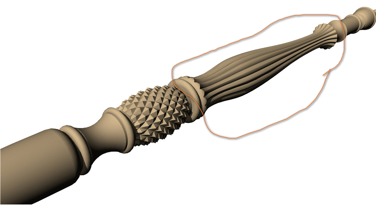

Re: Fusion 360

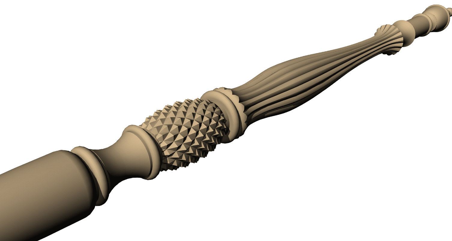

Интересно, каким способом сделать такую ногу
reeded pinapple bed post.jpg (4760 просмотров) <a class='original' href='./download/file.php?id=116085&mode=view' target=_blank>Загрузить оригинал (216 КБ)</a>
Lafayette
Сообщения: 3349
Репутация: 445
Re: Fusion 360
Сообщение Lafayette »
MX_Master писал(а):Интересно, каким способом сделать такую ногу
четырёх осевая обработка
Re: Fusion 360
Речь видимо идет про то как сделать ее в программе, о которой тема ;)
Re: Fusion 360
Вот эту часть:
2017-07-15_111744.png (4748 просмотров) <a class='original' href='./download/file.php?id=116087&mode=view' target=_blank>Загрузить оригинал (361.66 КБ)</a>
Можно сделать вот так по идее:
https://www.youtube.com/watch?v=WDbkSuJuBOw

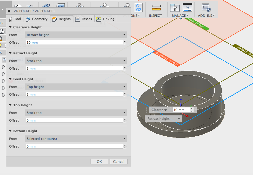

Помогите с настройкой Fusion'a.
Суть проблемы в том, что ноль для обработки детали у меня совпадает с плоскостью стола. Fusion создает программу, по которой фреза с начала пройдет через все тело заготовки и, когда подойдет к первому отверстию поднимет фрезу. Мне приходится к каждом файле менять пару строк кода (X41.318 Y60.155 и Z24 меняю местами), можно ли автоматизировать процесс?

alexx.bit писал(а):Помогите с настройкой Fusion'a.
(2D Pocket1)
M9
T1 M6
S10000 M3
G54
M8
G0 X41.318 Y60.155
Z24
Z21
G1 Z20.5 F200
Z17.5 F500
При задании действия, выборке кармана например как тут, во вкладке "Heights" устанавливаются нужные высоты, а вот если ноль на на уровне стола, то безопасную высоту нужно настроить в самой управляющей системе. либо обнулиться и поднять фрезу вручную на безопасное расстояние над заготовкой

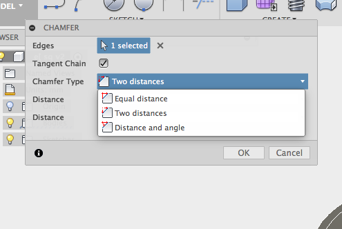

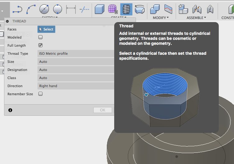

cncmybox писал(а):Привет!
Пользуюсь сейчас Inventor и Fusion попеременно. Модуль создания отверстия (с резьбой) у них вроде бы одинаковый. Я в Инвенторе не понимаю как создать отверстие с резьбой И фаской, по ГОСТ 10540-80 (http://www.ng.sibstrin.ru/wolchin/umm/c ... ng/003.htm). В-принципе, фаска, в данном случае, это - отверстие с зенковкой. Но, в Инвенторе параметры зенковки указываются через диаметр, а в ГОСТе - через высоту/глубину. Пересчитывать/подбирать, или же есть готовое решение?..
как так только диаметр? вот вкладка там выбираете по 2-м длинам, или можно делать отверстия сказу с зенковкой.
а с резьбами еще проще - вкладка Резьба, назначаете поверхность резьбовую и параметры резьбы.
Screen Shot 2017-08-03 at 10.35.05 AM.png (4595 просмотров) <a class='original' href='./download/file.php?id=117401&mode=view' target=_blank>Загрузить оригинал (46.8 КБ)</a>
Screen Shot 2017-08-03 at 10.36.46 AM.png (4595 просмотров) <a class='original' href='./download/file.php?id=117402&mode=view' target=_blank>Загрузить оригинал (142.22 КБ)</a>
cncmybox
Сообщения: 305
Репутация: -19
Re: Fusion 360
Сообщение cncmybox »
Smlua писал(а):как так только диаметр? вот вкладка там выбираете по 2-м длинам, или можно делать отверстия сказу с зенковкой.
Так вот про это и спрашивал. Если делать фаску через "Chamfer", то да, есть выбор метода задания параметров. А вот если через "Hole", с зенковкой, то нету возможности.

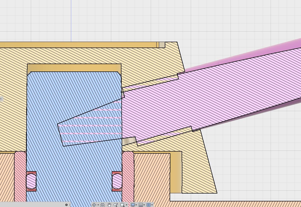

Вот на сечении сборки видно, что "розовый" шток, заходит в "голубую" ось. Положение штока определяется геометрией "желтой" шляпы. Как бы мне по-простому "вырезать" в оси отверстие для штока? Можно ли как-то в сборке редактировать отдельные детали? Очень уж трудно подогнать отверстие, если деталь его только на самой оси...
f.JPG (4438 просмотров) <a class='original' href='./download/file.php?id=117807&mode=view' target=_blank>Загрузить оригинал (340.37 КБ)</a>
Бди! (с) Козьма Прутков
Re: Fusion 360
Вот поэтому у меня сборка - это всегда один файл с копиями компонентов. Чтобы можно было править любой компонент. А также, чтобы можно было экспортировать в файл (.f3d). Советую сделать также. Для этого, в свойствах каждого компонента сборки, жмём Break Link. И далее можно править уже без преград.
