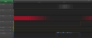

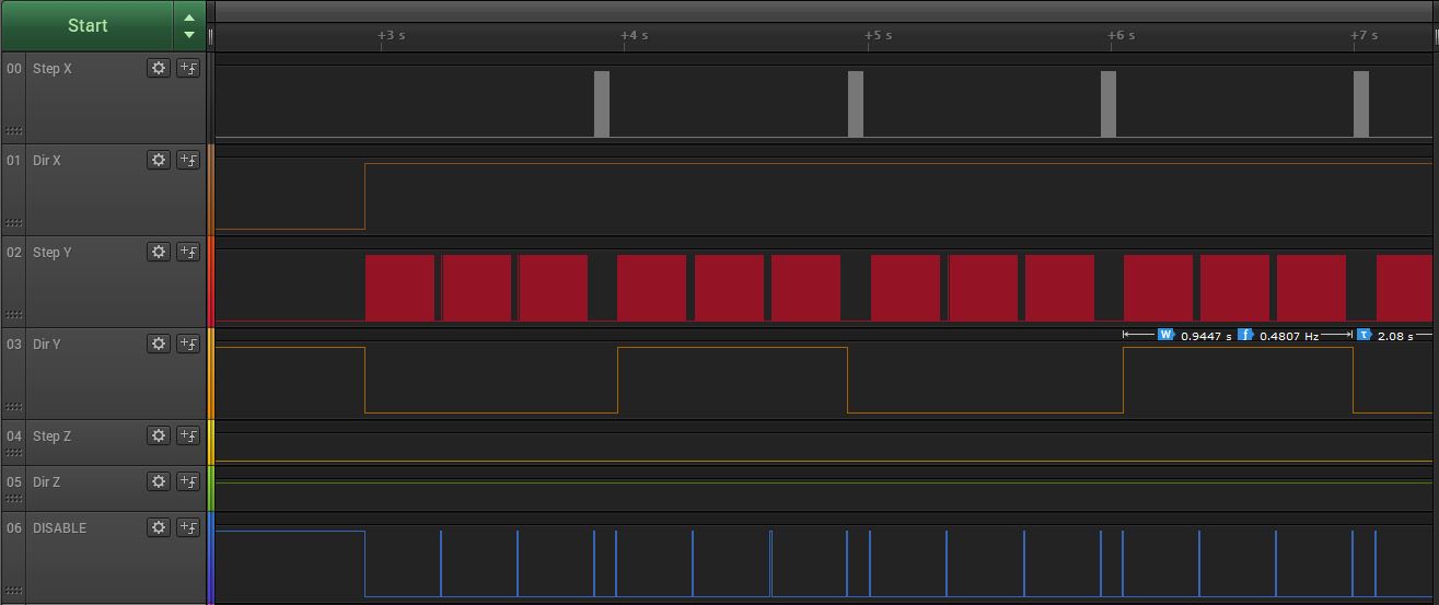

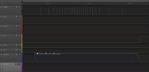

Курдль писал(а): ↑ Сейчас откопаю логический анализатор и сниму сэмплы.
Ну что, результаты интересные даже у Grbl 1.1 и Arduino Nano
Диаграмма сигналов Grbl 1.1 &quot;растровый тест&quot; (713 просмотров) <a class='original' href='./download/file.php?id=208925&mode=view' target=_blank>Загрузить оригинал (81.6 КБ)</a>
Диаграмма сигналов Grbl 1.1 "растровый тест"
Диаграмма сигналов Grbl 1.1 &quot;растровый тест&quot;<br />Длительность сигнала Disable около 4 мс. (713 просмотров) <a class='original' href='./download/file.php?id=208926&mode=view' target=_blank>Загрузить оригинал (115.63 КБ)</a>
Это значит, что периодически со всех ШД снимается ток на 4 мс?

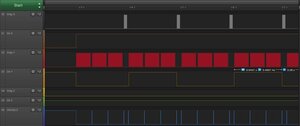

С Grbl MEGA практически те же результаты, только длительность импульса Disable около 5 мс.
test_square_Grbl_MEGA1.JPG (708 просмотров) <a class='original' href='./download/file.php?id=208928&mode=view' target=_blank>Загрузить оригинал (82.49 КБ)</a>
test_square_Grbl_MEGA2.JPG (708 просмотров) <a class='original' href='./download/file.php?id=208927&mode=view' target=_blank>Загрузить оригинал (109.8 КБ)</a>

Курдль писал(а): ↑31 авг 2023, 12:43 Это значит, что периодически со всех ШД снимается ток на 4 мс?
Тут можно только гадать. В порядке идиотизма можно предположить, что это процессы при переключении режима порта. Можно попробовать проверить нет ли аналогичных синхронных выбросов на других выводах Port B. Типа с 9 по 13. Нужно будет только отключить концевики и повесить резистор 4,7 кОм на землю. Или использовать контакты управления шпинделем.

Pens писал(а): ↑ Можно попробовать проверить нет ли аналогичных синхронных выбросов на других выводах Port B. Типа с 9 по 13.
На диаграммах 1 и 2 есть дорожка "Лазер" (снизу). Это пин 13 того же порта.
А на GRBL MEGA 5X сигналы DirX, StepX, DisableX на пинах А0, А1 и А2 соответственно.
Кстати, проверил синхронизацию сигналов DisableX и DisableY для МЕГИ - они идентичны.
В общем, маловероятно, что это какие-то аппаратные фокусы или наводки. Скорее всего что-то действительно в прошивке.
Для устройства с тактовой частотой 16МГц повторяющиеся импульсы одинаковой длительности в 5 мс вряд ли похожи на случайную помеху.
