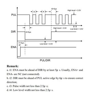

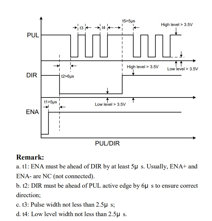

hmnijp
Сообщения: 1553
Репутация: 542
Откуда: Ульяновск
Re: GRBL имеет критический дефект?
Сообщение hmnijp »
2023-07-09 16-13-32.jpg (3963 просмотра) <a class='original' href='./download/file.php?id=208965&sid=f06305cec00eef5f1d1cd227f9265d35&mode=view' target=_blank>Загрузить оригинал (86.65 КБ)</a>
типичное для драйверов шд
