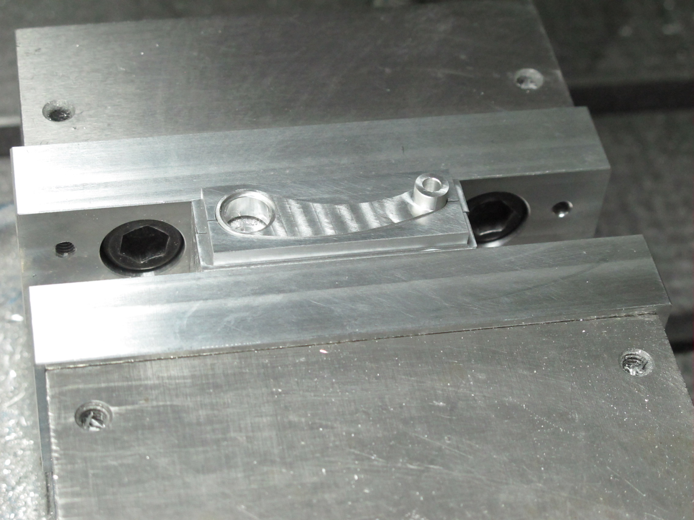

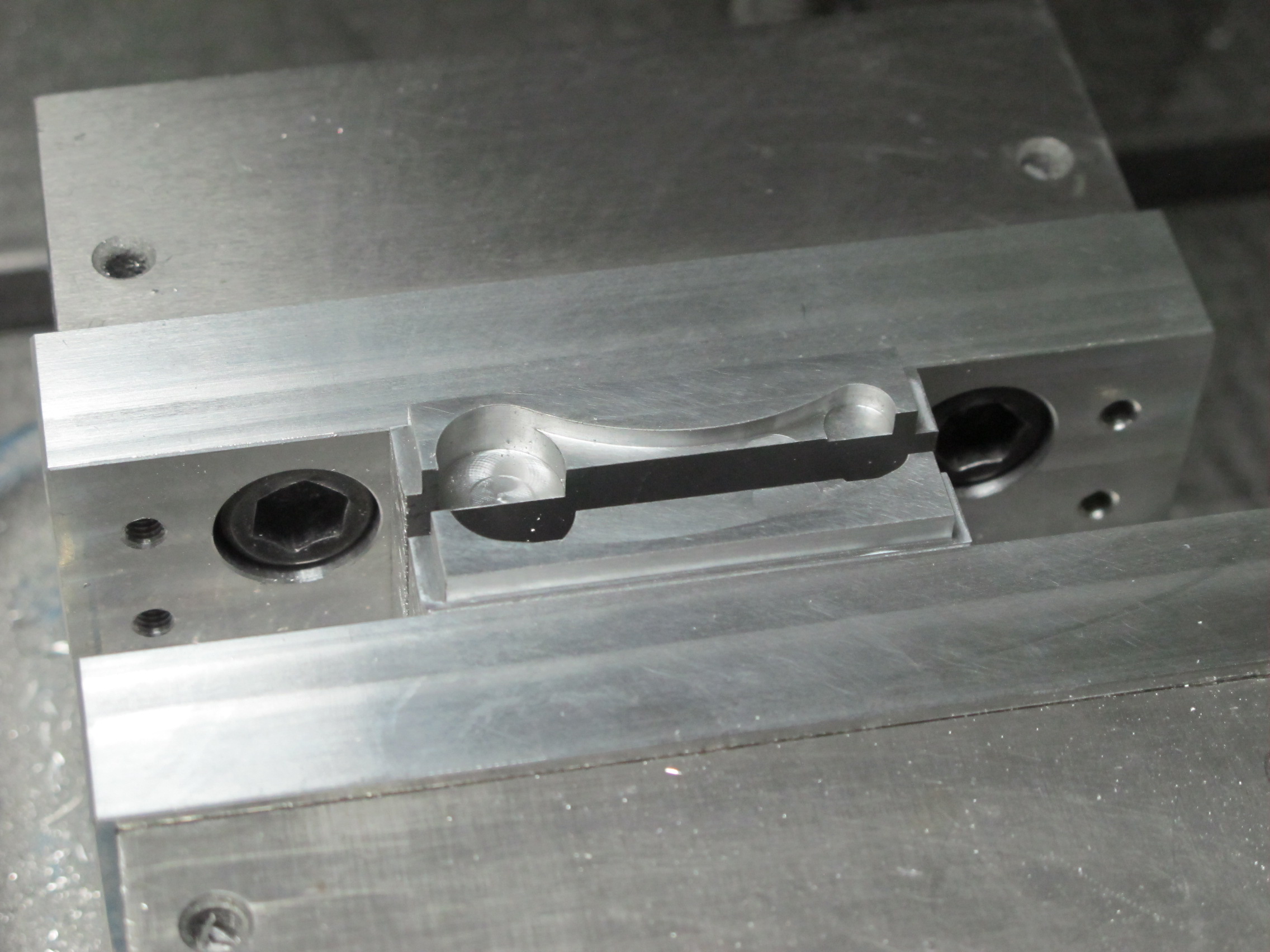

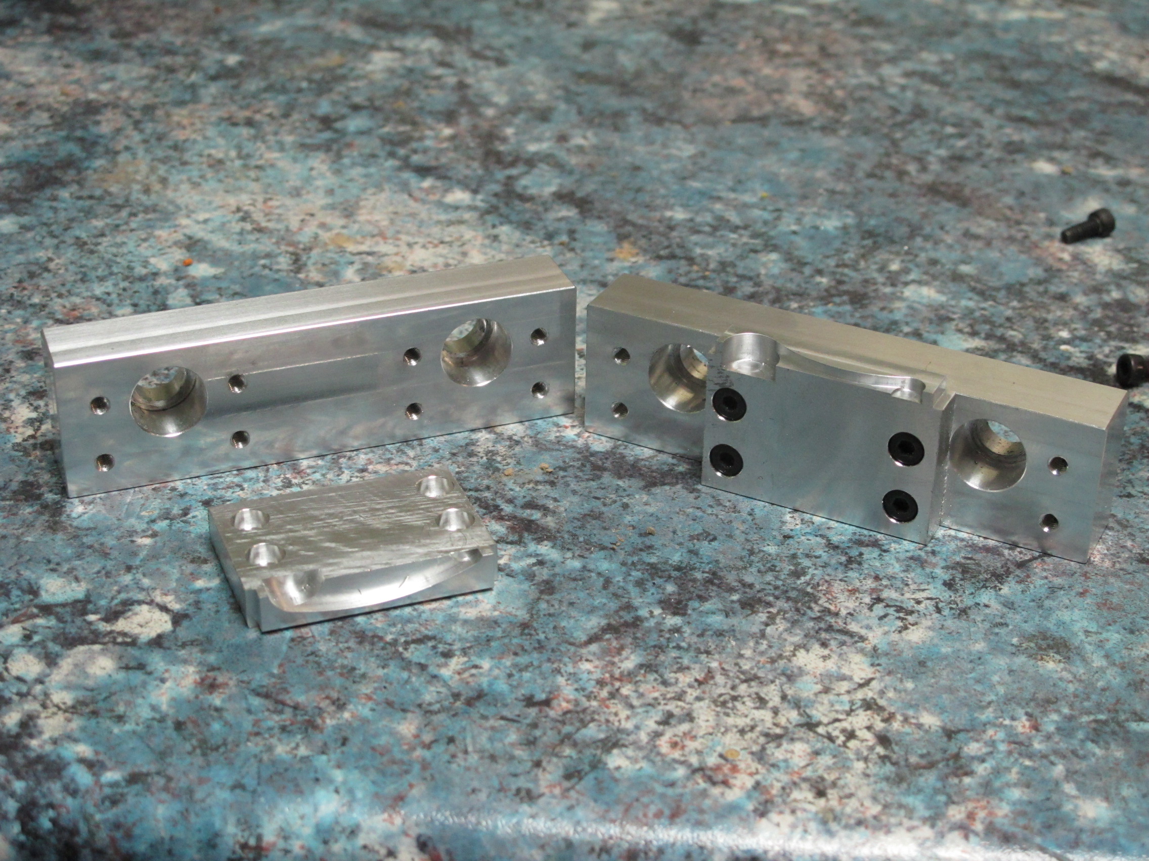

Запробовал такую держалку , для зажима при обработке обратной стороны деталюх, давно хотел но как то обходился
а тут попались такие не очень удобные и как раз запробовал
очень доволен, в конечном итоге по времени выиграл и вообще без брака :)
держат очень хорошо, легко чистить и быстрая смена детальки
что бы не переделывать каждый раз губки, сделал их составными, так что на следующий раз работки будет меньше

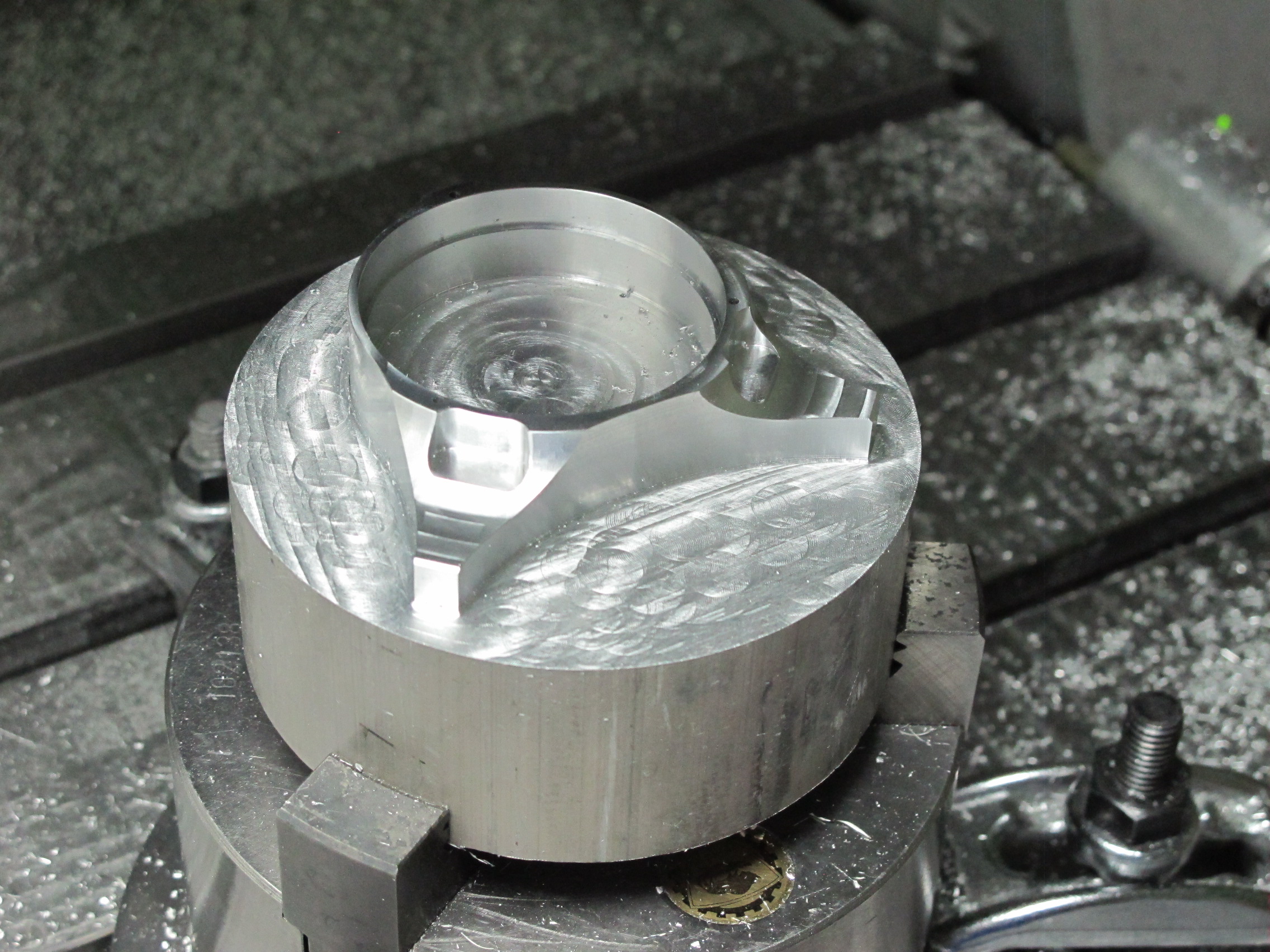

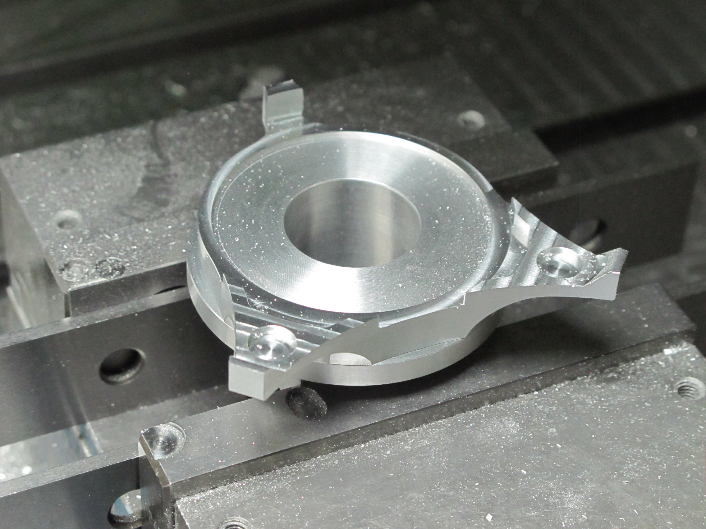

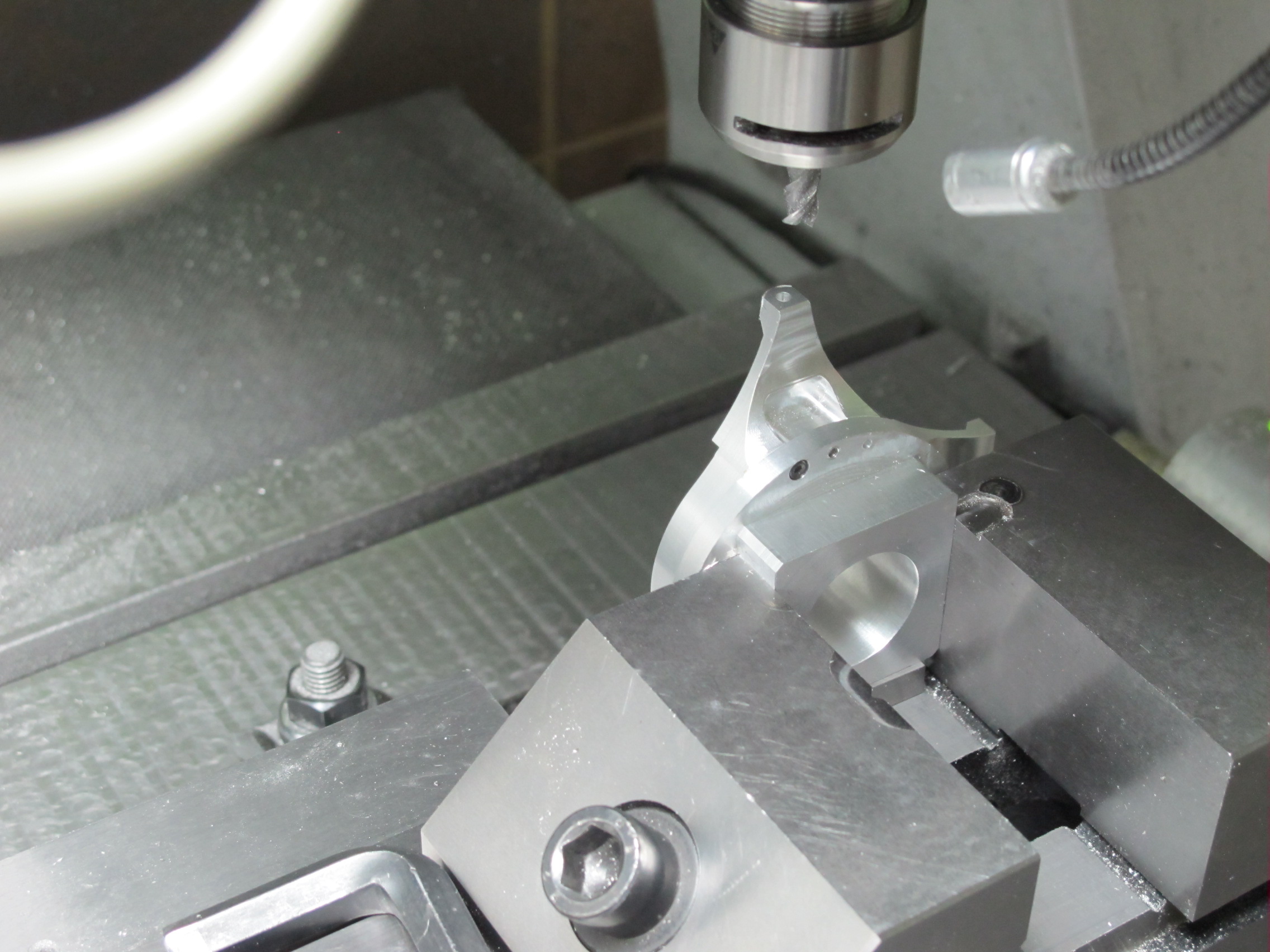

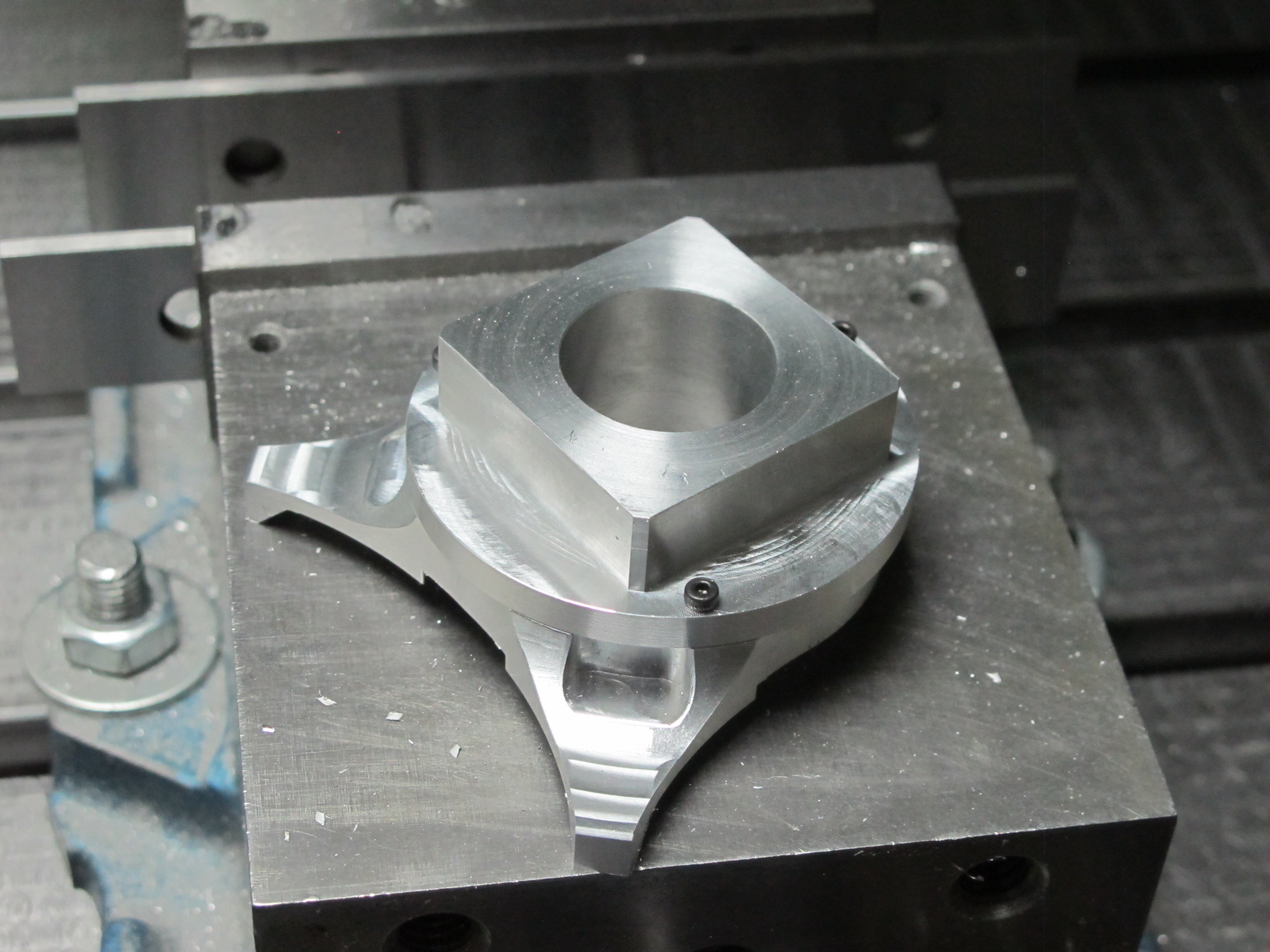

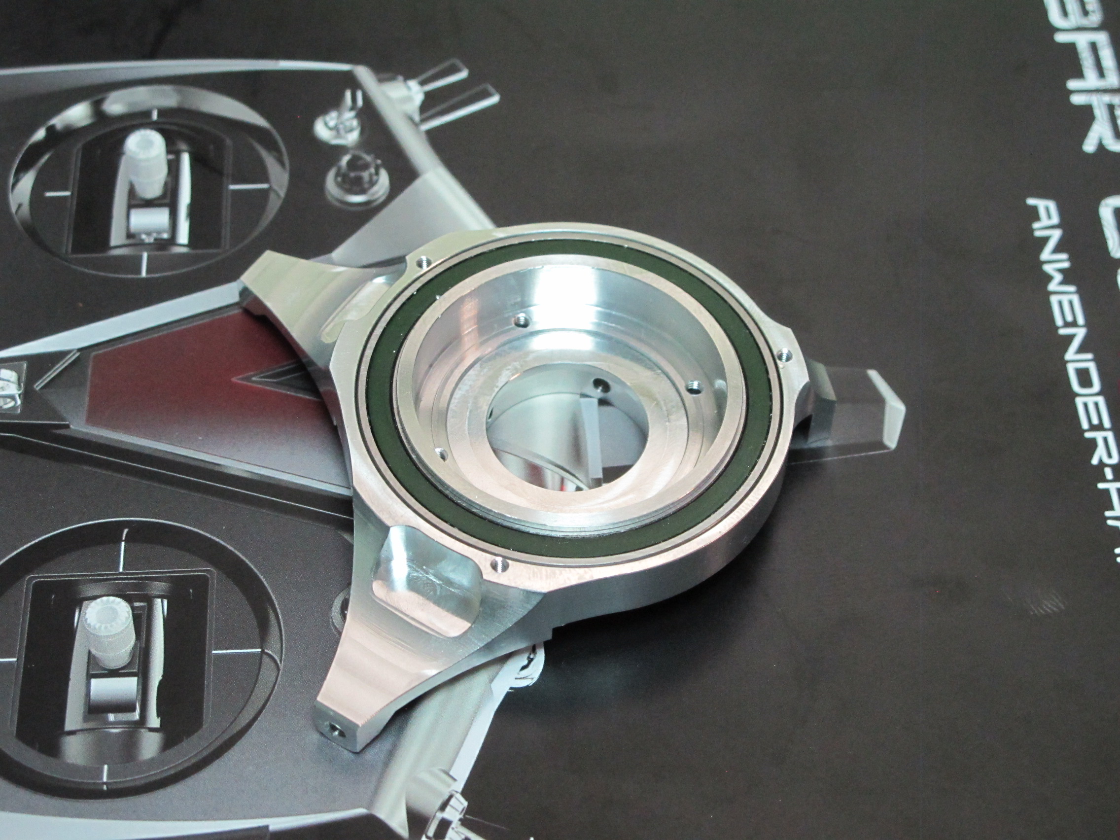

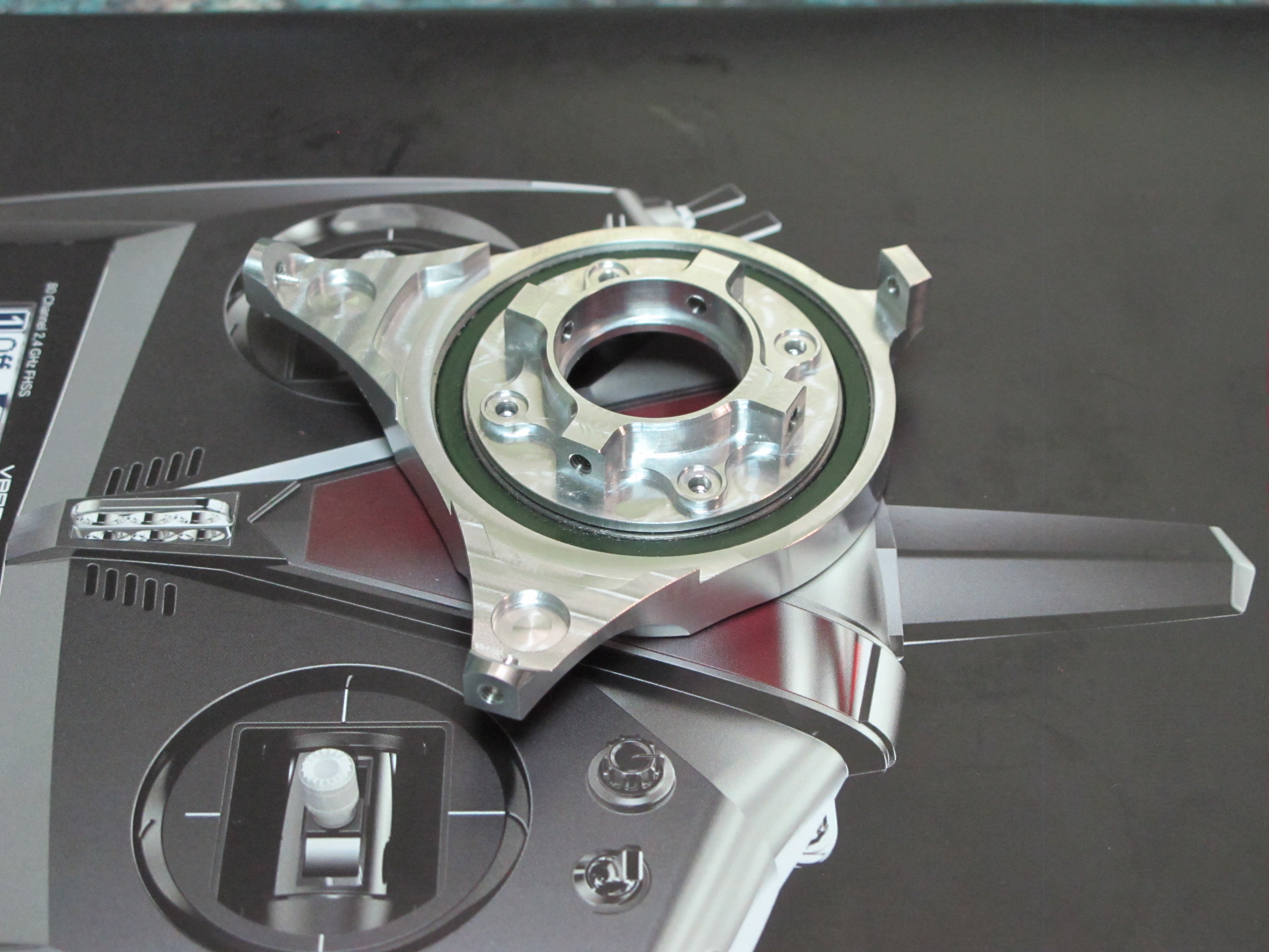

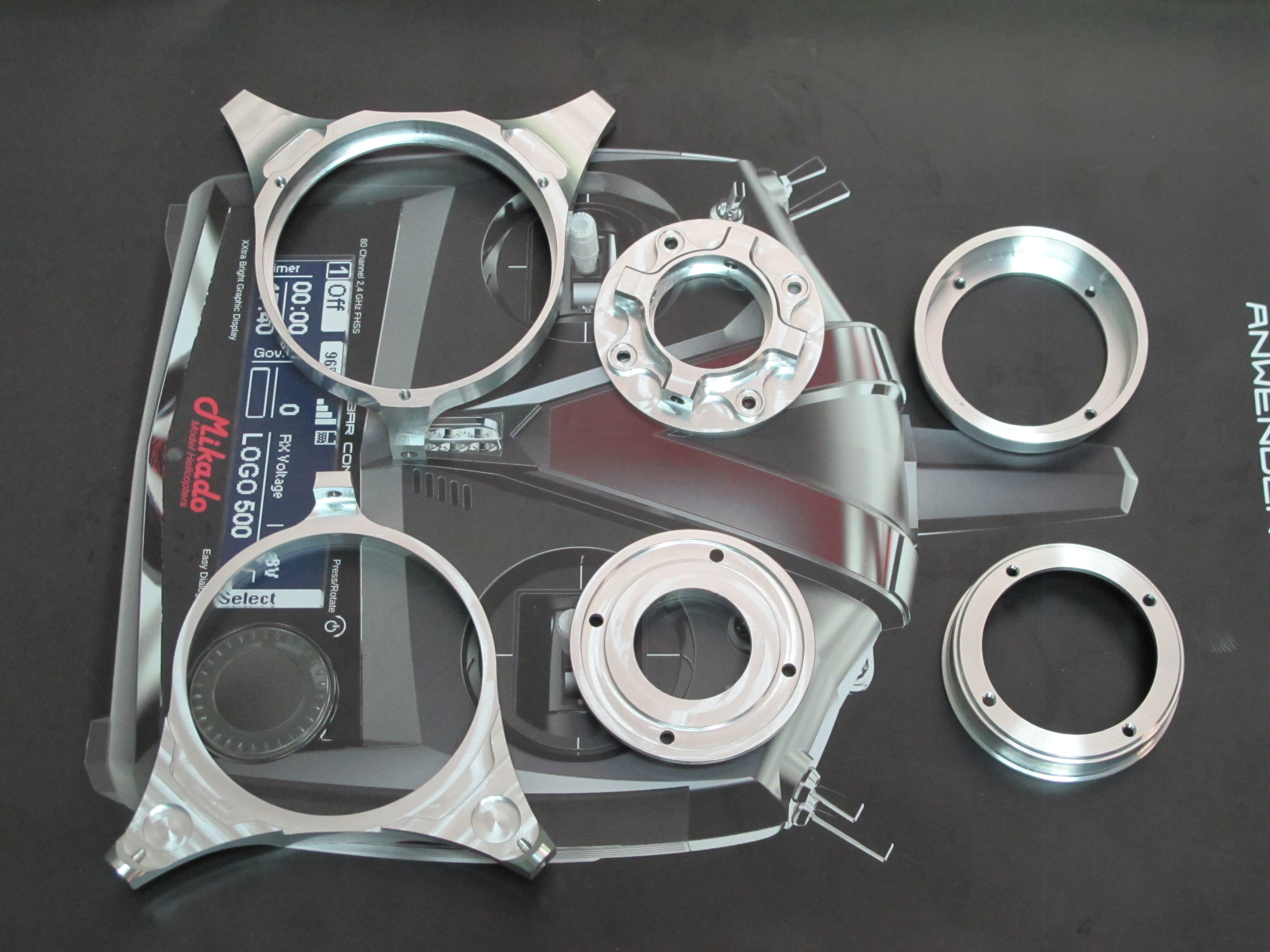

Делал автомат перекоса, по спец заказу :) типо отличается от обычных
фотки процесса прилагаю, видео не получилось снять
Делал из кругляка 100мм в диаметре, в конечном итоге вес 14гр, остальное в мусор :)

nik1 писал(а):остальное в мусор
Что значит в мусор? В пакетик, потом, когда наберется мешок, в приемку.
Опилки берут по 20 р за кило, поэтому в мусор, дольше ехать сдавать
