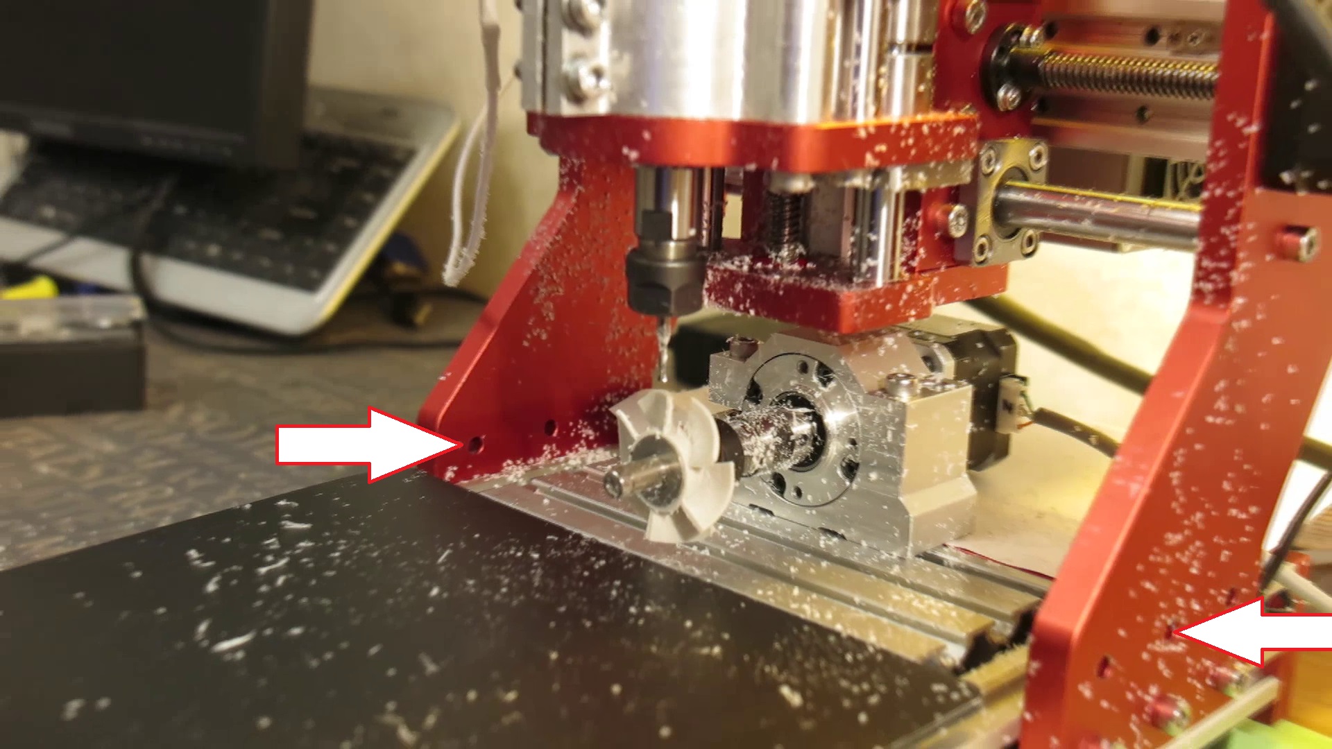

sinkacnc писал(а): ↑ очень хотелось бы увеличить рабочую зону хотябы до 150х100х50
Ну, я увеличил до 170х120х40.
А когда понадобилось поработать 4-й осью, поднял еще на 20 мм.
impeller7.jpg (899 просмотров) <a class='original' href='./download/file.php?id=208877&mode=view' target=_blank>Загрузить оригинал (395.19 КБ)</a>

Курдль писал(а): ↑ увеличил до 170х120х40.
Нет там 40. Штангелем померяйте. Да и направляющие с резтбой не понял где заказывать. А токари нынче дорого берут за мелкие заказы
Добавлено: 27 авг 2023, 15:47
Курдль
sinkacnc писал(а): ↑ Вот ссыль
Симпатичная штуковина. И цена мне показалась приемлемой, пока не понял, что это только наконечник столько стоит :D
Жаль, что размеры на сайте не приведены.
Как у него с точностью? Замеряли?
sinkacnc писал(а): ↑ Нет там 40.
Если брать только ход от верхней до нижней точки Z, то нет. Но мне этого и не надо. На этом станке не выточишь ничего, высотой 40 мм.
Даже тупо не вставишь фрезу с режущей кромкой 40 мм.
Для меня главное - чтобы деталь под шпиндель с фрезой помещалась. А для этого достаточно иметь регулируемый вылет шпинделя по высоте.
sinkacnc писал(а): ↑ Да и направляющие с резьбой не понял где заказывать.
Я на Али заказывал. Наверняка найдутся поставщики. И у наших поставщиков заказывал "из подшипниковой стали". Наши накосячили, поскандалили и ничего не компенсировали.

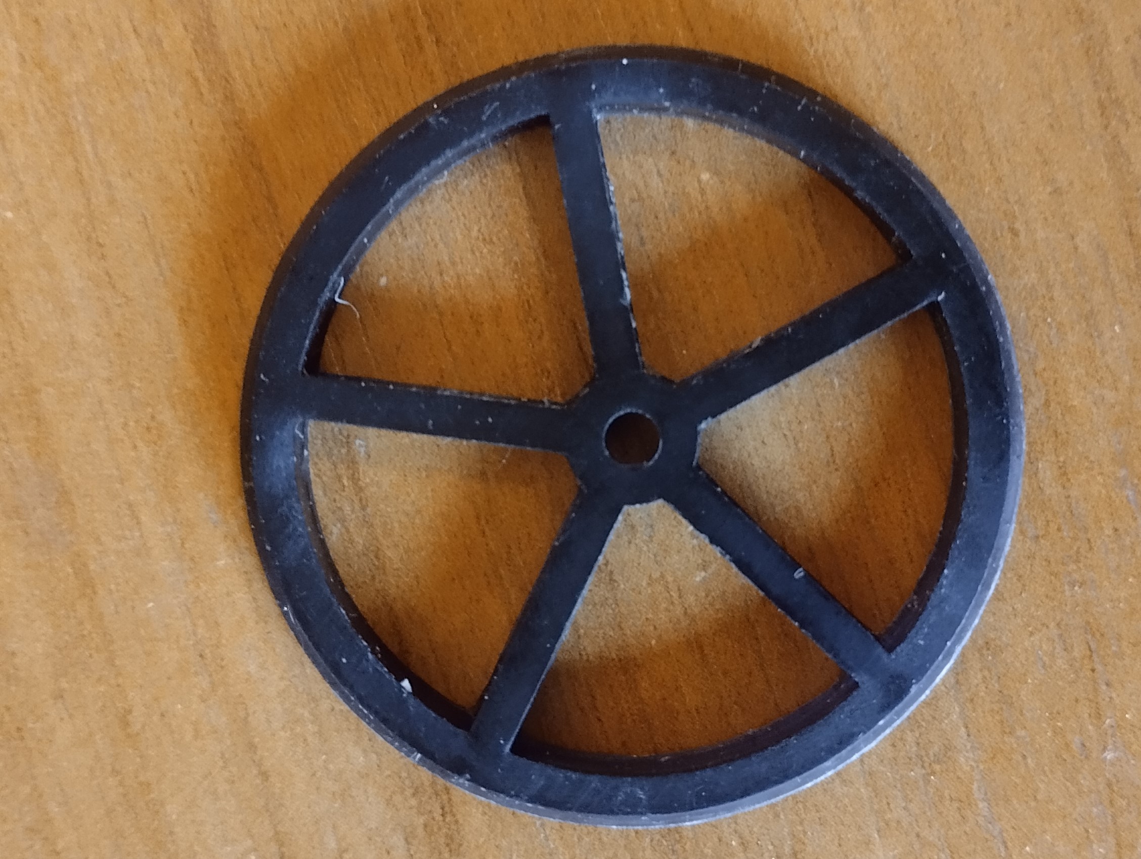

А у нас пока всё проще. На принтере печатается пробка с известным центром, типа такой:
IMG_20230827_165236.jpg (862 просмотра) <a class='original' href='./download/file.php?id=208895&mode=view' target=_blank>Загрузить оригинал (709.57 КБ)</a>
ну а дальше понятно, зажимется сверло по диаметру центрального отверстия, и на глазок.

13Dmitriy писал(а): ↑ у нас пока всё проще.
Не думаю, что это проще

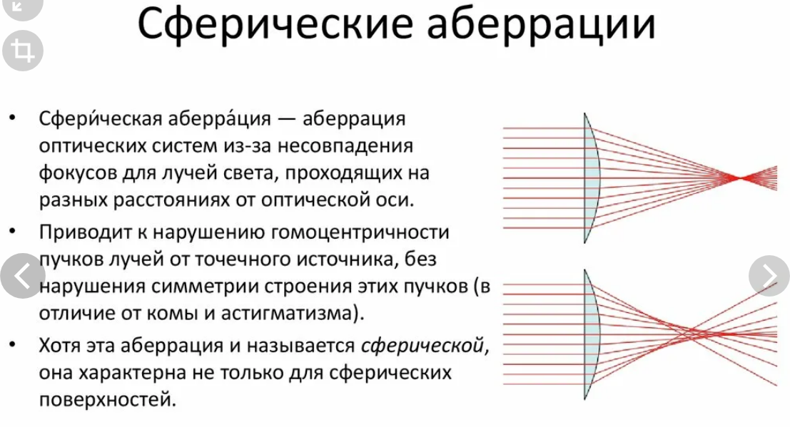

Начнем с того, что если это действительно КОЛЛИМАТОРЫ, то они не предназначены для фокусировки! Задача коллиматора, - это получение на выходе коллимированного пучка, т.е. пучка сфокусированного в бесконечности. Любое другое использование их является нерасчетным.
Любой однолинзовый объектив подчиняется формуле тонкой линзы (тут вариантов нет):
тонкая линза.png (817 просмотров) <a class='original' href='./download/file.php?id=208910&mode=view' target=_blank>Загрузить оригинал (25.82 КБ)</a>
Но для однолинзовых объективов характерна сферическая аберрация (т.е. множественность фокусов):
сферическая аберрация.png (817 просмотров) <a class='original' href='./download/file.php?id=208911&mode=view' target=_blank>Загрузить оригинал (448.04 КБ)</a>
, которая не позволяет сфокусировать всю энергию в пятно близкого к дифракционному размеру. Поэтому разрабатываются многолинзовые объективы. Принцип простой: аберрации одной линзы компенсируются (по возможности) аберрациями другой (равными по величине, но противоположными по знаку). Но такая компенсация возможна только в чрезвычайно узком диапазоне условий использования и как себя поведет объектив при выходе за их пределы, можно выяснить только имея оптическую схему объектива (профили поверхностей линз и расстояний между ними), типы использованных стекол (нужна зависимость коэффициента преломления от длины волны излучения), диапазон рабочих расстояний до лазера и до объекта фокусировки. Т.е. что-то оценить можно только имея полную математическую модель объектива. Либо необходимо экспериментальным путем подбирать параметры для конкретного случая. Но отклонение от предыдущего случая уже потребует новых экспериментальных исследований, т.к. полученные ранее результаты не дадут возможности сделать адекватное предсказание.

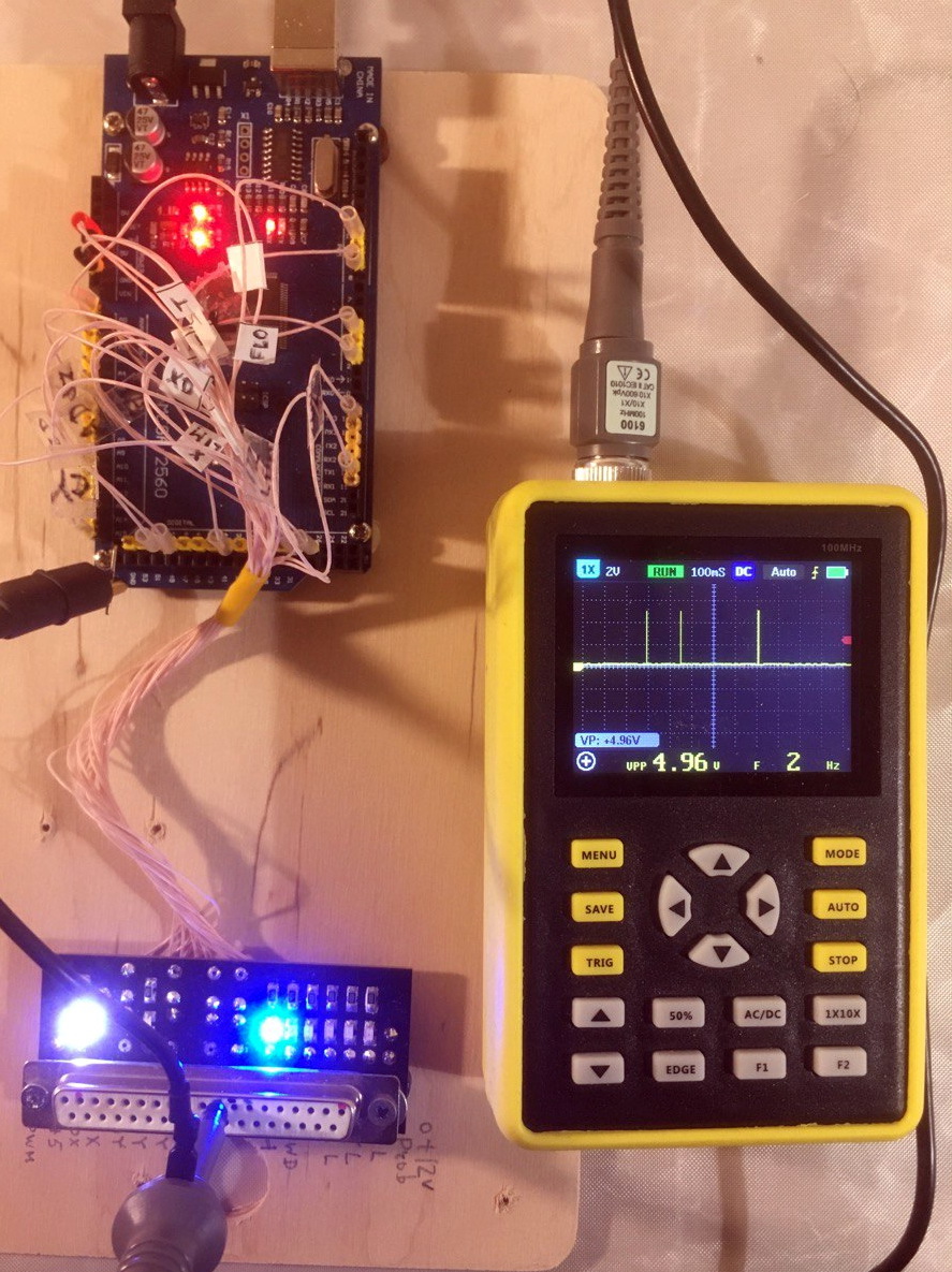

Привет!
Решил я испытать GRBL Mega 5X.
Вроде все работает "по паспорту".
Но один факт меня удивил: сигнал "Enable/Disable" для ШД во время выполнения выполнения УП "подмигивает".
Т.е. с шаговиков на доли секунды снимается ток? Зачем?..
На обычном grbl 1.1 тоже так?
У кого есть возможность проверить на своем станке или прошитой ардуинке (пин D8)?
Желательно ан УП с частыми перемещениями. Например - бег по квадрату со стороной 10 мм.
Буду весьма благодарен за помощь.
GRBL-Mega-5X.jpg (678 просмотров) <a class='original' href='./download/file.php?id=208922&mode=view' target=_blank>Загрузить оригинал (374.87 КБ)</a>

Курдль писал(а): ↑ Но один факт меня удивил: сигнал "Enable/Disable" для ШД во время выполнения выполнения УП "подмигивает".
что то не то..

Курдль писал(а): ↑30 авг 2023, 22:43 У кого есть возможность проверить на своем станке или прошитой ардуинке (пин D8)?
Посмотреть возможности пока нет, но по алгоритму похоже так и должно быть. По алгоритму GRBL 1.1 этот пин используется как STEPPERS_DISSABLE_BIT. И он используется при каждой инициализации шагов. Используется в трех процедурах. В приложенной картинке список мест, где встречается.
STEPPERS_DISSABLE_BIT.png (657 просмотров) <a class='original' href='./download/file.php?id=208923&mode=view' target=_blank>Загрузить оригинал (119.14 КБ)</a>
Профиль скорости.png (656 просмотров) <a class='original' href='./download/file.php?id=208924&mode=view' target=_blank>Загрузить оригинал (80.94 КБ)</a>
Кстати, вопрос действительно интересный. В описаниях драйверов ШД обычно встречается фраза "Вывод включения драйвера EN всегда подтянут к земле через резистор 4.7 кОм." Спрашивается: а зачем вообще задействовать дополнительный вывод микроконтроллера, если на этом выводе всегда должен быть "0" ?
