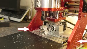

sinkacnc писал(а): ↑ очень хотелось бы увеличить рабочую зону хотябы до 150х100х50
Ну, я увеличил до 170х120х40.
А когда понадобилось поработать 4-й осью, поднял еще на 20 мм.
impeller7.jpg (1037 просмотров) <a class='original' href='./download/file.php?id=208877&mode=view' target=_blank>Загрузить оригинал (395.19 КБ)</a>

Курдль писал(а): ↑ увеличил до 170х120х40.
Нет там 40. Штангелем померяйте. Да и направляющие с резтбой не понял где заказывать. А токари нынче дорого берут за мелкие заказы

sinkacnc писал(а): ↑ Нет там 40.
Если брать только ход от верхней до нижней точки Z, то нет. Но мне этого и не надо. На этом станке не выточишь ничего, высотой 40 мм.
Даже тупо не вставишь фрезу с режущей кромкой 40 мм.
Для меня главное - чтобы деталь под шпиндель с фрезой помещалась. А для этого достаточно иметь регулируемый вылет шпинделя по высоте.

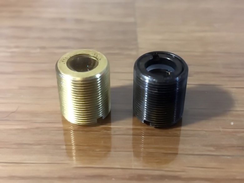

Вопрос про лазеры.
Точнее про оптику к оптикам, которые (я уверен) ;) присутствуют среди нас.
Имею 2 коллиматора: однолинзовый (желтый) и трехлинзовый (черный).
lenz.jpg (989 просмотров) <a class='original' href='./download/file.php?id=208897&mode=view' target=_blank>Загрузить оригинал (79.53 КБ)</a>
При настройке фокуса лазера они ведут себя диаметрально противоположно.
Однолинзовый при его приближении к источнику увеличивает расстояние фокусировки лазерного модуля, а трехлинзовый - уменьшает.
О чем это говорит с качественной и количественной точки зрения?

Курдль писал(а): ↑27 авг 2023, 20:48 Имею 2 коллиматора: однолинзовый (желтый) и трехлинзовый (черный).

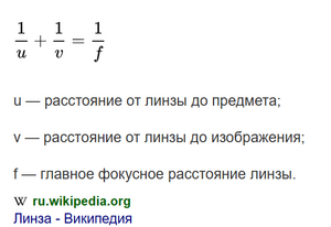

Начнем с того, что если это действительно КОЛЛИМАТОРЫ, то они не предназначены для фокусировки! Задача коллиматора, - это получение на выходе коллимированного пучка, т.е. пучка сфокусированного в бесконечности. Любое другое использование их является нерасчетным.
Любой однолинзовый объектив подчиняется формуле тонкой линзы (тут вариантов нет):
тонкая линза.png (955 просмотров) <a class='original' href='./download/file.php?id=208910&mode=view' target=_blank>Загрузить оригинал (25.82 КБ)</a>
Но для однолинзовых объективов характерна сферическая аберрация (т.е. множественность фокусов):
сферическая аберрация.png (955 просмотров) <a class='original' href='./download/file.php?id=208911&mode=view' target=_blank>Загрузить оригинал (448.04 КБ)</a>
, которая не позволяет сфокусировать всю энергию в пятно близкого к дифракционному размеру. Поэтому разрабатываются многолинзовые объективы. Принцип простой: аберрации одной линзы компенсируются (по возможности) аберрациями другой (равными по величине, но противоположными по знаку). Но такая компенсация возможна только в чрезвычайно узком диапазоне условий использования и как себя поведет объектив при выходе за их пределы, можно выяснить только имея оптическую схему объектива (профили поверхностей линз и расстояний между ними), типы использованных стекол (нужна зависимость коэффициента преломления от длины волны излучения), диапазон рабочих расстояний до лазера и до объекта фокусировки. Т.е. что-то оценить можно только имея полную математическую модель объектива. Либо необходимо экспериментальным путем подбирать параметры для конкретного случая. Но отклонение от предыдущего случая уже потребует новых экспериментальных исследований, т.к. полученные ранее результаты не дадут возможности сделать адекватное предсказание.

Pens писал(а): ↑ Начнем с того, что если это действительно КОЛЛИМАТОРЫ, то они не предназначены для фокусировки!
Спасибо за уточнение! Как минимум один из них мне был продан именно под таким названием на eBay.
Больше не буду его использовать в данном контексте.
Pens писал(а): ↑ Любой однолинзовый объектив подчиняется формуле тонкой линзы (тут вариантов нет):
А я думаю, что не все так просто. Ведь одномодовый лазерный диод - не просто объект композиции, не спиралька лампочки и не светодиод.
Это источник монохроматичного когерентного излучения. И для него видимо есть специальные формулы.
Так что сделать адекватное действительности предсказание сделать еще сложнее.
Но я буду исходить из того, что однолинзовая оптическая система (объектив?) не позволяет сфокуссировать пучок далее, чем в 45 мм от торца модуля. Глубже его просто не вкрутить. А трехлинзовый позволяет хоть в метре.

а надо сжать или сфокусировать?
в моем понимании 2 увеличительные линзы расположенные друг от друга на расстоянии суммы их фокусных расстояний будут сжимать параллельный луч если фокусное расстояние той что ближе к источнику больше той что дальше. как в телескопе или нетеатральном бинокле.

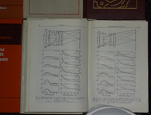

Даже могу подсказать где искать различие. Для проектирования обычных оптических систем в основном используется геометрическая оптика и расчет сводится к тупому просчету прохождения луча через систему линз, типа (просто пример):
геометрическая оптика.png (903 просмотра) <a class='original' href='./download/file.php?id=208916&mode=view' target=_blank>Загрузить оригинал (1.96 МБ)</a>

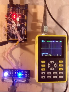

Привет!
Решил я испытать GRBL Mega 5X.
Вроде все работает "по паспорту".
Но один факт меня удивил: сигнал "Enable/Disable" для ШД во время выполнения выполнения УП "подмигивает".
Т.е. с шаговиков на доли секунды снимается ток? Зачем?..
На обычном grbl 1.1 тоже так?
У кого есть возможность проверить на своем станке или прошитой ардуинке (пин D8)?
Желательно ан УП с частыми перемещениями. Например - бег по квадрату со стороной 10 мм.
Буду весьма благодарен за помощь.
GRBL-Mega-5X.jpg (816 просмотров) <a class='original' href='./download/file.php?id=208922&mode=view' target=_blank>Загрузить оригинал (374.87 КБ)</a>

Курдль писал(а): ↑ Но один факт меня удивил: сигнал "Enable/Disable" для ШД во время выполнения выполнения УП "подмигивает".
что то не то..

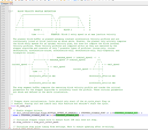

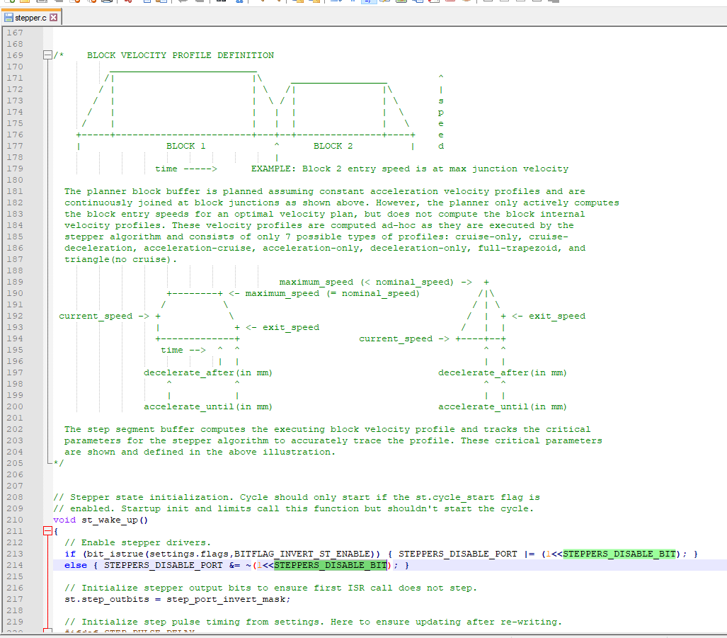

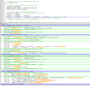

Курдль писал(а): ↑30 авг 2023, 22:43 У кого есть возможность проверить на своем станке или прошитой ардуинке (пин D8)?
Посмотреть возможности пока нет, но по алгоритму похоже так и должно быть. По алгоритму GRBL 1.1 этот пин используется как STEPPERS_DISSABLE_BIT. И он используется при каждой инициализации шагов. Используется в трех процедурах. В приложенной картинке список мест, где встречается.
STEPPERS_DISSABLE_BIT.png (795 просмотров) <a class='original' href='./download/file.php?id=208923&mode=view' target=_blank>Загрузить оригинал (119.14 КБ)</a>
Профиль скорости.png (794 просмотра) <a class='original' href='./download/file.php?id=208924&mode=view' target=_blank>Загрузить оригинал (80.94 КБ)</a>
Кстати, вопрос действительно интересный. В описаниях драйверов ШД обычно встречается фраза "Вывод включения драйвера EN всегда подтянут к земле через резистор 4.7 кОм." Спрашивается: а зачем вообще задействовать дополнительный вывод микроконтроллера, если на этом выводе всегда должен быть "0" ?
