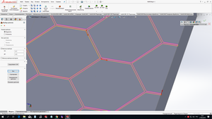

гравировку (что то по средней линии солид умеет) можно попробовать. по контуру не взлетит, много руками пыркать.
Модельку размести, потиранить софт треба ..
Арткам да, по векторам пробежится. Там точно есть гравировка по средней линии.

Re: SolidCAM
Арткама нет, и вайвай тут еле ловит.
тут ошарашино прилетели, говорят надо вчера.

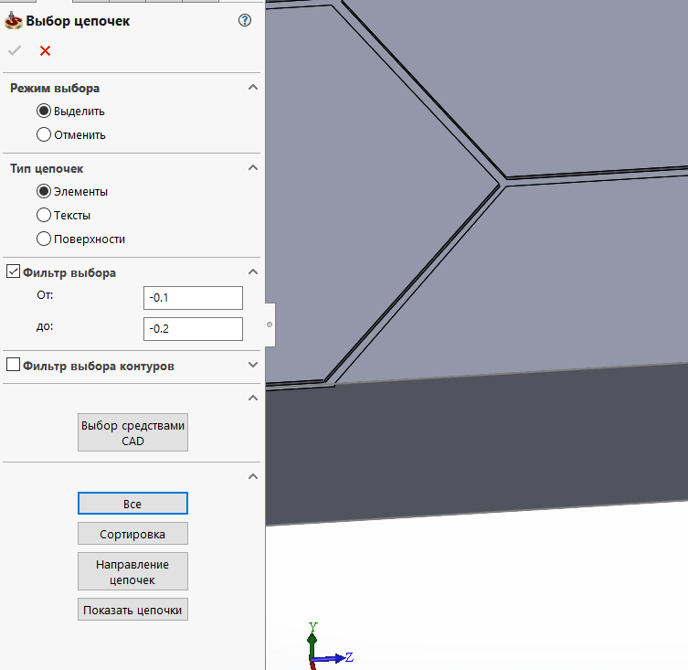

Re: SolidCAM
Предварительно.
Пробуй стратегию "чистовая в горизонте"
Ограничения - укажи интервал высот -0,2.
Заведомо укажи фрезу равную ширине паза.
Должно проскочить.

Re: SolidCAM
Да, сработало.
Переход типа паз. Мультицепочки. Фильтр выбора -0,1 / -0,3
Жмакай там клавишу "все".
Не самая оптимальная стратегия, но уж что быстро нащупал ...

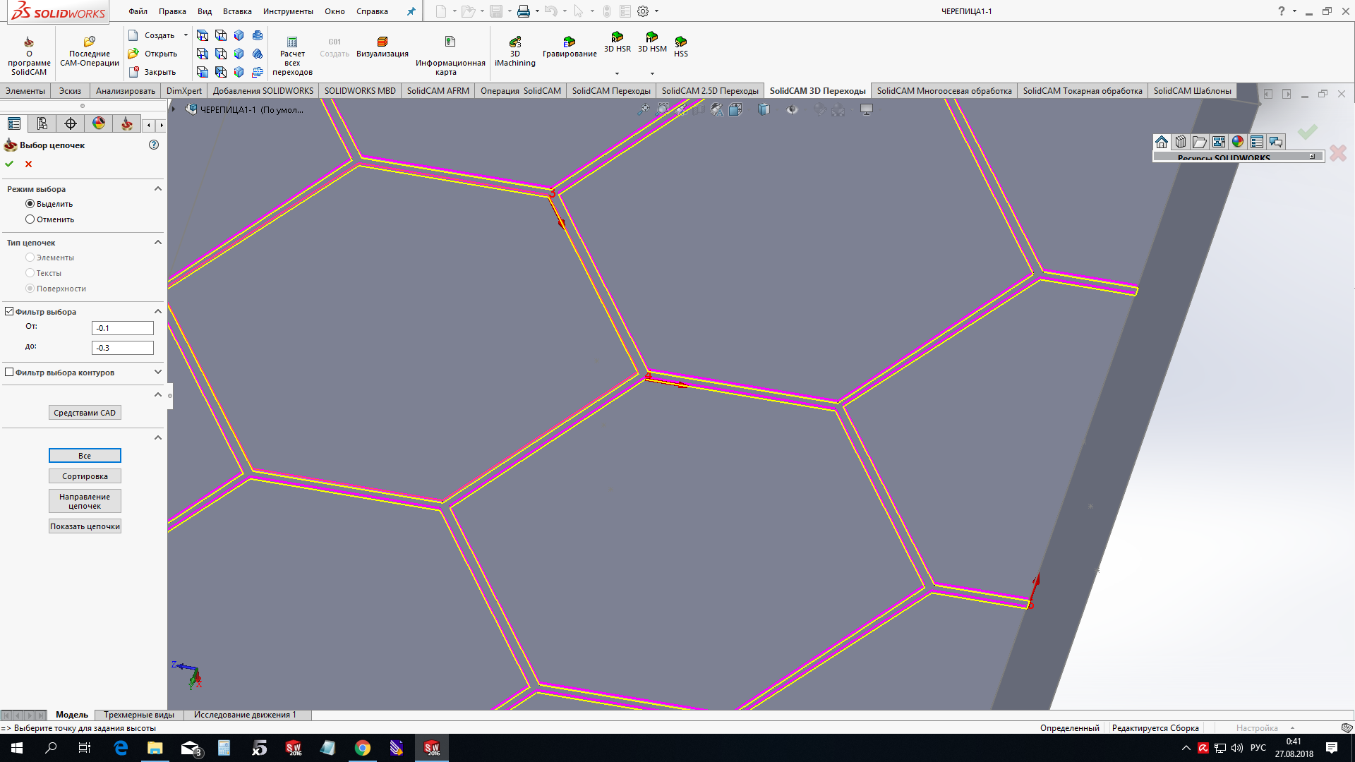

Re: SolidCAM
Чот уж 15 минут вешу, винда предлагает убить солид
PS: как на скрине все сделал, комп потупил, и в итоге ничего не выдал

Re: SolidCAM
Вот такие настройки мультицепочек.
Ждать долго ..
Это я в гравировке сейчас выбирал.
Ждать долго ..

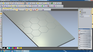

Re: SolidCAM
Давай исходные данные, в арткаме тебе сделаю УП
Вот в компасе нарисовал 6-ти угольники и в арткаме сразуже же получил что надо

Re: SolidCAM
Чтобы сократить время, вырежи кусочек из этой детали (две плоскости дополнительных и пересечение). 50 на 50 мм.
На нём откатай настройки мультицепочек в каме.
И когда у тебя всё пойдёт как тебе нужно, на этой тестовой детали, создавай УП на полноразмерной детали.
Солидкам от версии к версии, от пака к паку, порою значительно отличается в части касающейся алгоритмов построения как цепочек, так и настроек стратегий.
Очень может быть что моя версия кама работает иначе, чем твоя.

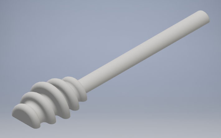

Re: SolidCAM
Помогите составить адекватную стратегию обработки такой детали. Материал - сосна.
Модель в архиве. То столкновение с материалом, то обработка 1,5-2 часа. Сегодня как то не клеится у меня с солидкамом.
Фреза 4 мм сфера (радиус скругления 2 мм)

Re: SolidCAM
взять токарный станок и закончить за 10 минутsima8520 писал(а):Помогите составить адекватную стратегию обработки такой детали. Материал - сосна.
" Linux CNC - наше всё"

Re: SolidCAM
Выбор стратегии обработки и сама технология во многом от чего зависят , начиная от заготовки и способа ее крепления , заканчивая подбором инструмента это если нужно получить со станка максимальное качество !sima8520 писал(а):Помогите составить адекватную стратегию обработки такой детали. Материал - сосна.
Если есть только брусок сосны и фреза сфера 4 то не удивительно что происходят коллизии !
Сначала надо ободрать деталь начерно после чего затягивать чистовую
ВСЕ ПРИХОДИТ С ОПЫТОМ!
Ошибки это часть успеха,

С токарником конечно было бы интереснее, ищу этот вариант. Если обломится, надо как то на ЧПУ сделать. Фреза сфера 4 мм взята из расчета расстояния между горбами 4 мм. Обдирать в черновую я конечно же пробовал. 3д аймашининг. Но и он один раз матюкнулся на столкновение. С чистовой не складывается вообще

Re: SolidCAM
Обычная линейная обработка, указать вектор 90. Шаг ... ну не знаю, наверное 0,1-0,15 будет нормально.
Ускорить можно разделив на два сегмента отдельным эскизом, и по ним выстраивать участик (границы) обработки. Там где ручка, вектор 0. Быстрее обработает.
Черновая - аймаш не нужен. Тут либо контурная, либо гибрид. Чтобы быстрее продрало черновую припуски оставить по x-y-z 0.5-1мм ..

Re: SolidCAM
Она туда не залезет, фрезу надо брать меньше либо конусную !sima8520 писал(а):Фреза сфера 4 мм взята из расчета расстояния между горбами 4 мм.
Чистовая можно сделать стратегией HSM линейная, спирально вертикальная, с постоянным шагом!

Re: SolidCAM
Конусная фреза в том и дело что не лезет туда, запрещает горбы.
