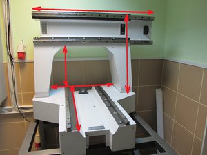

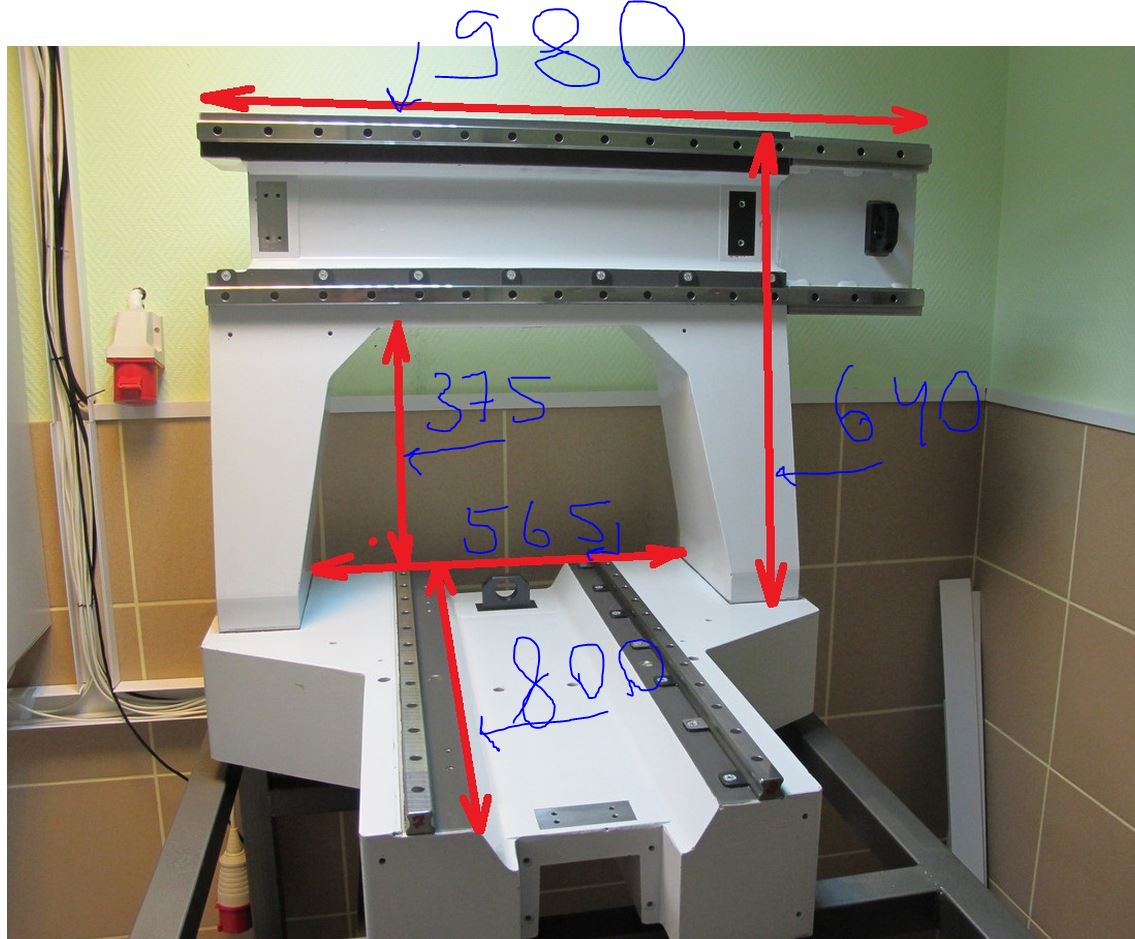

@Nik1
Было бы неплохо, чтобы сказать мне, та этих мер?
большое спасибо
MEASU.jpg (3657 просмотров) <a class='original' href='./download/file.php?id=50453&mode=view' target=_blank>Загрузить оригинал (250.3 КБ)</a>
Держи
Снимок.JPG (3580 просмотров) <a class='original' href='./download/file.php?id=50510&mode=view' target=_blank>Загрузить оригинал (131.24 КБ)</a>
