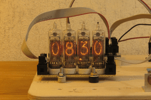

А у меня вот что есть!
И сделано оно с помощью этой программы ;)
Спасибо Сергею!

Прикольные. Но мелькают сильно и наверное сильно светят. Такие хорошо в свой магазинчик или офис (чтоб внимание привлекали).
А газоразрядные (NIXIE, как их называют в мире) хороши именно дома. Типа "тёплый ламповый свет" :)
Кроме шуток - их свет действительно завораживает. Все-таки плазма, как ни крути, причем настоящая ;)
Если понадобится схема - могу подбросить. Все, что опубликованы в интернете, имеют определенные изъяны.
Там всего 2 микросхемы и парочка транзисторов нужна. Ну и не следует забывать, что напряжение индикации 170В.

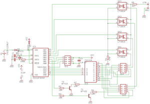

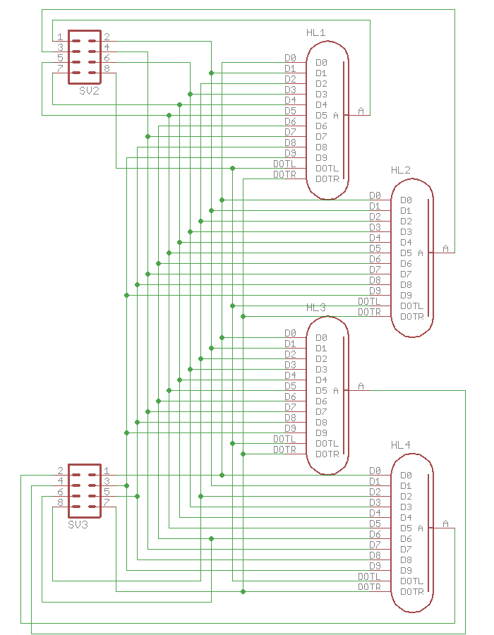

... и подними Ему веки!
Ну хорэ прикалываться - таких схем в нете килотонны. https://newtravelers.ru/tenda/lampa-in- ... nosti.html
Я просто скомпиллировал из них то, что нужно именно мне.

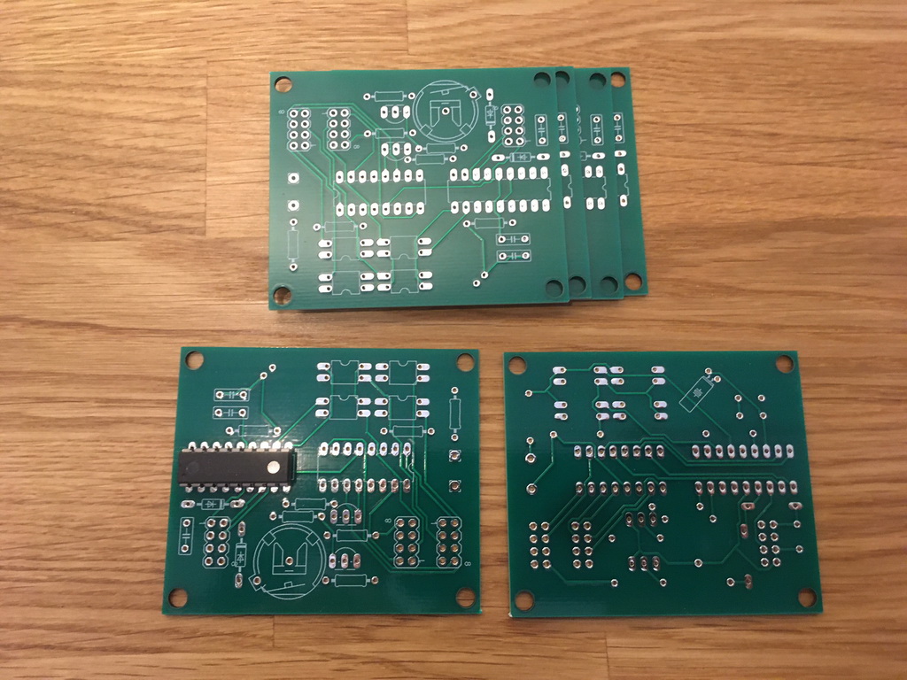

С помощью программы "Конструктор G-кода" я делал плату индикаторов и прототип основной платы.
Для конечного варианта я решил заказать плату у китайцев. А китайцы по мелочам не размениваются :)
Минимальный заказ - 5 плат. И в качестве бонуса они мне еще и шестую забросили.
Так что у меня еще есть штуки 4 неприкаянные платы! ;)
NIXIE_PCB.JPG (5435 просмотров) <a class='original' href='./download/file.php?id=197272&mode=view' target=_blank>Загрузить оригинал (275.39 КБ)</a>
Кстати. у меня есть предложение по доработке схемы: между анодами всех ламп и землей надо ставить шунтирующие резисторы где-то 100КОм. Иначе в полной темноте заметно слабое свечение отключенных катодов из-за наведенных ЭДС в проводах. Возможно при монтаже ламп прямо на управляющую плату этот эффект не проявляется. Да и так едва заметен и то только на лампах, где ни одна цифра не светится.
Кроме того, диоды оптрона следует подключать по-другому - с общим анодом, а не катодом. Тогда при исчезновении внешнего питания, контроллер не будет тратить энергию резервной батарейки на них. Жаль, что я не подумал об этом перед заказом плат :) Теперь приходится выкручиваться программно - контролировать наличие питания одним из портов. Благо, что я предусмотрел соотв. подключение к разъему.
