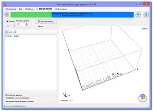

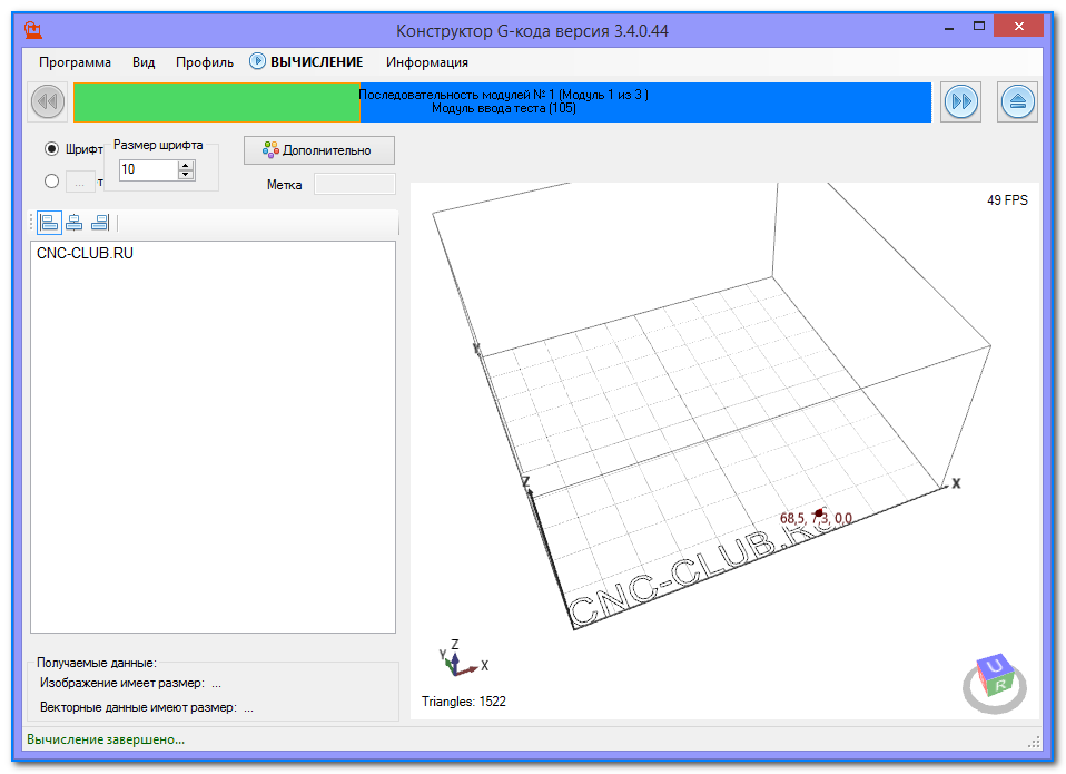

Что касается новой версии, она ещё в процессе, обещанные сроки по реализации некоторых модулей, пока затягиваются, т.к. некоторые моменты пришлось кардинально поменять, но теперь заменен модуль 3Д-визуализации траектории, добавилась возможность всё видеть и в 3д
2021-02-17_230421.png (9695 просмотров) <a class='original' href='./download/file.php?id=192415&mode=view' target=_blank>Загрузить оригинал (43.92 КБ)</a>
Благодаря чему подготовка к гравировке на круглых поверхностях, станет удобнее.
Появится возможность в окне просмотра выделять нужные траектории, для последующей работы именно с ними.

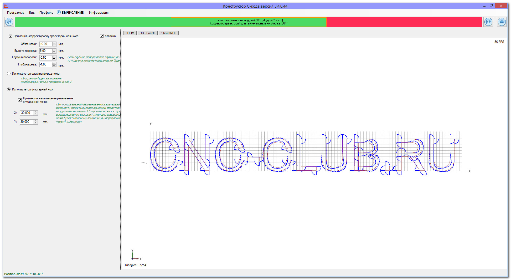

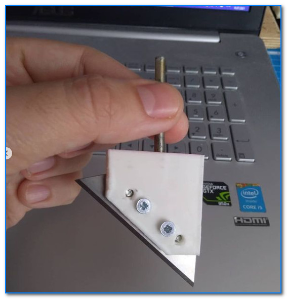

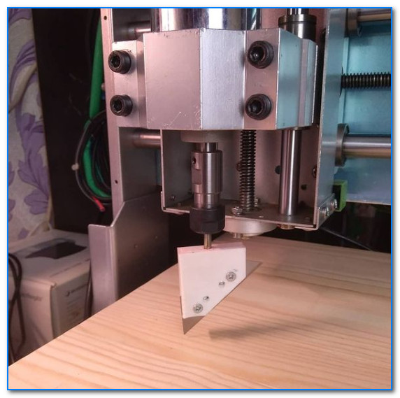

Почти доделал новое обновление, в котором заменил ядро для 3д визуализации, благодаря чему будет удобно данные вертеть и в 3д.
Добавил поддержу флюгерного ножа, для тестов сделал на 3д-принтере держатель, с очень большим офсетом.
s3.jpg (8406 просмотров) <a class='original' href='./download/file.php?id=196690&mode=view' target=_blank>Загрузить оригинал (78.87 КБ)</a>
s4.jpg (8406 просмотров) <a class='original' href='./download/file.php?id=196691&mode=view' target=_blank>Загрузить оригинал (55.68 КБ)</a>

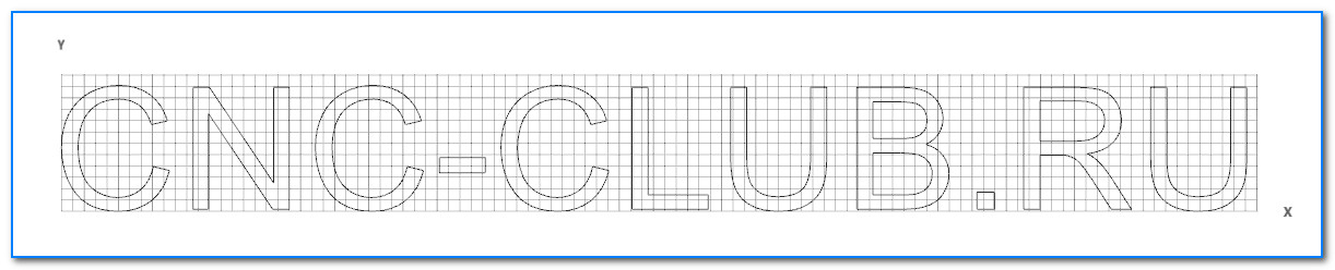

Вот такая траектория:
s1.jpg (8406 просмотров) <a class='original' href='./download/file.php?id=196688&mode=view' target=_blank>Загрузить оригинал (64.63 КБ)</a>
превращается вот в такую замысловатую траекторию:
s2.jpg (8406 просмотров) <a class='original' href='./download/file.php?id=196689&mode=view' target=_blank>Загрузить оригинал (317.61 КБ)</a>
