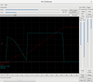

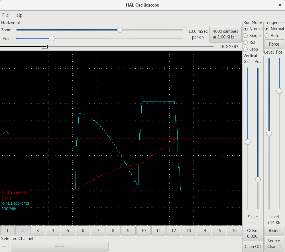

Хотел спросить, в AXIS есть регулировка рабочего хода (ползунок 0-120% как правило, но его можно настроить в ini файле). Вот когда я ставлю значение во время работы 120% станок увеличивает пропорционально только подачи или ускорения тоже меняются? Не копались в этом вопросе?MX_Master писал(а):Если изучить оригинальный stepgen, можно заметить, что в настройках ему передаются лимиты скоростей и ускорений. stepgen их активно использует. И это, несмотря на то, что у планировщика есть свои лимиты тоже.

Только максимальную скорость. Ползунка ускорения рядом же нет (:

Re: LinuxCNC + Orange Pi
а по-моему и ускорения тоже. траектория-то не перестраивается. а планировщик рисует ее исходя из заданных ограничений на ускорения. и если ехать по ней быстрее/медленнее - ускорения будут соответственно меняться
ускорение ! скорость
меняется именно скорость подачи (вернее процент от нее)
ускорение остается еизменным и прописано в .ini
планировщик рисует ее исходя из ускорений толко тогда когда уже выполняестя код.
до выполнения рисует исходя из координат кода.
а вот как раз если скорость будет меньше то и инструмент быстрее ее достигнет при том же ускорении.
да, действительно, все-таки пересчитывает...
