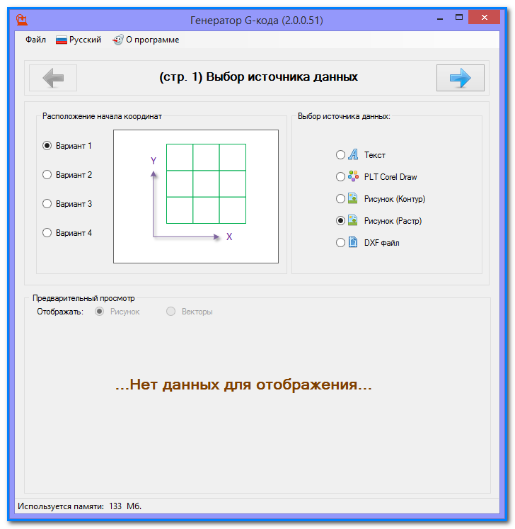

Для реализации твоей задачи делаешь так:
1) В качестве примера берем "почти черно-белый рисунок" (позже покажу почему почти):
2) В программе следуем следующим путем:
Выбираем что источник растровый рисунок

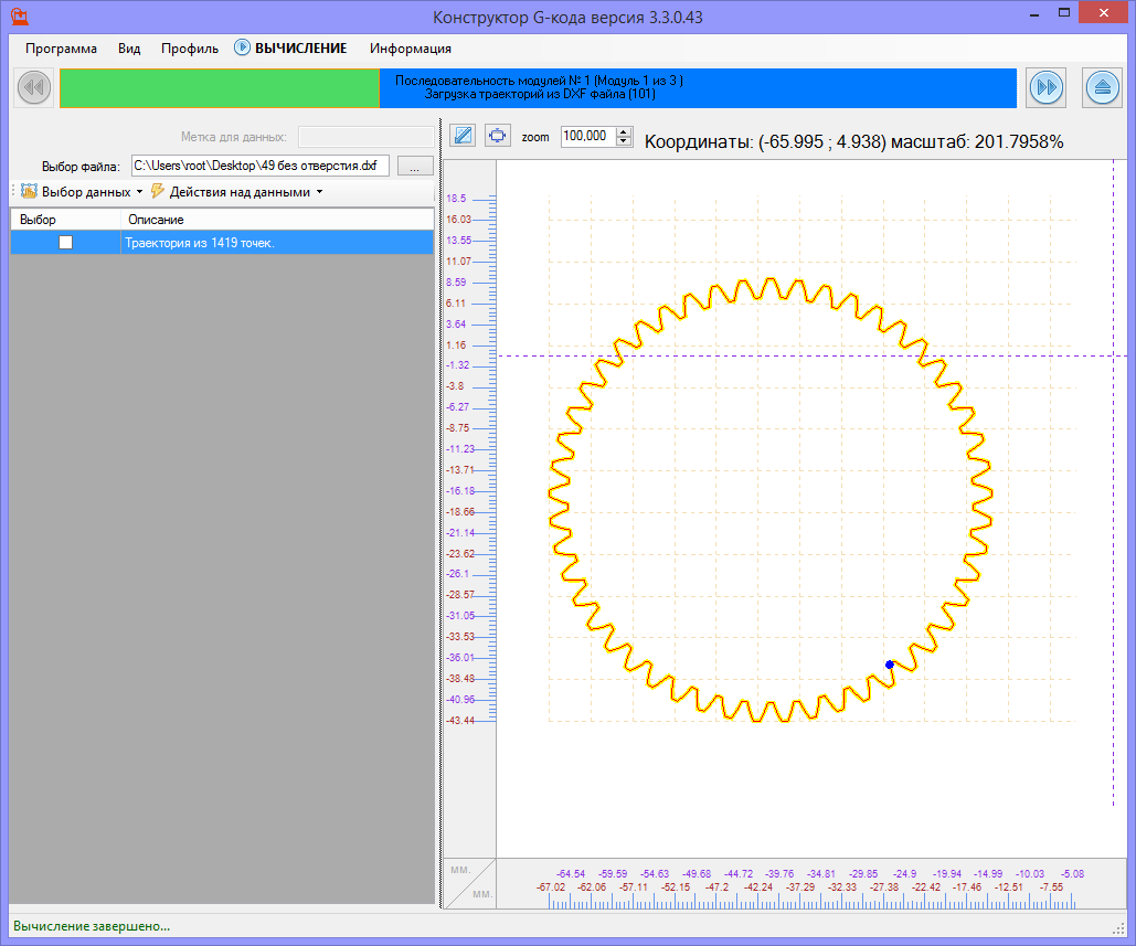

В принципе можно вполне обойтись и прямолинейными движениями, для примера берем присланный DXF файл, и загружаем его:
v1.png (6211 просмотров) <a class='original' href='./download/file.php?id=180924&mode=view' target=_blank>Загрузить оригинал (46.33 КБ)</a>
Получаем список отрезков и дуг, и дуги преобразуем в отрезки, после этого отдельные отрезки объединяем в один отрезок, и получаем всего одну траекторию
v2.png (6211 просмотров) <a class='original' href='./download/file.php?id=180925&mode=view' target=_blank>Загрузить оригинал (38.06 КБ)</a>
Файл правил конечно нужно писать конкретно под данный станок, т.к. нужна была нумерация, и прочие символы.....
Для примера я набросал, пример, т.к. не знаю всех требований в формате команд для станка, и получается вот так:
v3.png (6211 просмотров) <a class='original' href='./download/file.php?id=180926&mode=view' target=_blank>Загрузить оригинал (35.71 КБ)</a>
Если не ошибаюсь, то в принципе можно реализовать поддержку станка, главное знать все требования к правилу оформления команд в файле.

Сергей. Добрый вечер! Попробовал способ который ты подсказал мне,
selenur писал(а):Для реализации твоей задачи делаешь так:
Выбираем рисунок
Выбираем 3-й фильтр, указываем желаемый размер рисуемого изображения, и нажимаем вычислить
Выбираем указанный профиль, сформировать и сохранить в файл
В итоге получаем некую карту высот, если цвет черный то по оси Z получаем значение 0, если цвет белый то высота будет 2.55 мм (т.к. в профиле есть такая формула '(255-bright)/100' где bright - значение цвета пикселя исходного изображения, где 255 - равно черному цвету, и 0 - белому)
Но если в изображении есть не совсем черный, и не совсем белый цвет пикселя, то значение Z получается где-то посередине.
Да это работает.
Но еще мне очень понравился метод распыления Флойда-Стайнберга(так если не ошибаюсь он назван в программе). Коды образованные с помощью этого метода меньше весят и соответсвенно быстрее отстукиваются и градация цвета получается за счет частоты пикселей, что весьма подходит для ударной гравировки (хотя может и ошибаюсь). В связи с чем я методом "научного тыка" подкорректировал профиль, за что прошу меня простить если лезу не туда куда надо. просто у меня сложилось впечатление что программа больше "заточена" под лазер, чем под механические способы нанесения.

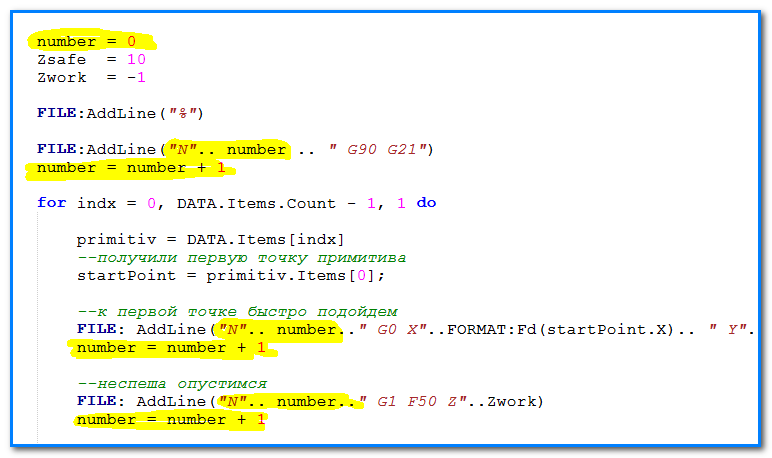

и еще как к правилу добавить чтоб каждая строка начиналась с №кардра и G кода так как в оригинальных примерах написано N.... G.... Х..... У.... или это уже только в блокноте править?
Добавлено: 07 май 2020, 10:09
avpc писал(а):
selenur писал(а):к правилу оформления команд в файле
Достаточно объявить переменную, и её выводить, а потом увеличивать на 1:
rrr1.png (6177 просмотров) <a class='original' href='./download/file.php?id=180949&mode=view' target=_blank>Загрузить оригинал (16.29 КБ)</a>
Вот пример того правила, которое это генерирует:
rule.zip
(1.23 КБ) 383 скачивания
Блокнот не нужен, можно в файле правила всё описать, что-бы сразу готовый код получать ;-)
