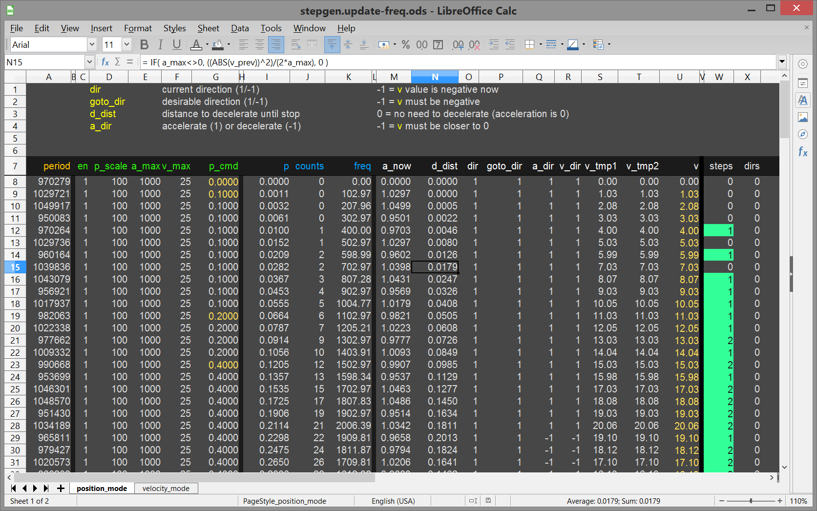

Наконец-то, добил формулы для двух режимов stepgen'a с симуляцией в электронных таблицах. Надо провести ещё несколько тестов, подчистить косяки и можно заливать все эти формулы в код драйвера. Больше всего времени отнял режим работы stepgen'a по позиции. Без наглядных значений каждой переменной в каждом сервопериоде, очень сложно понять, что происходит. Я до этого несколько раз пробовал представить каждый шаг процесса в уме. Но оперативки никогда не хватало :hehehe: Вощем, LibreOffice Calc во всех отношениях рулит.

Я например ничего не понял из этих скринов....ждем первого релиза драйвера! А в будущем ещё нужно encoder повесить на сопроцессор и попробовать pid настроить в связке шд+энкодер!

antoxa-kylibin писал(а):Я например ничего не понял из этих скринов....ждем первого релиза драйвера!
Это пошаговая симуляция. Одна строка = сервопериод. В каждом сервопериоде видно состояние каждой переменной и основных входных/выходных пинов драйвера. Для каждой переменной и выходных пинов есть ряд формул, по которым вычисляются их значения. А также видно сколько раз и куда нужно дёргать GPIO пины.
Каждый сервопериод stepgen вычисляет значения скорости (частоту) и направления, чтобы с учётом всех параметров попасть ровно в указанную позицию. Та ещё тягомотина :)
К примеру, позиция оси равна 0мм, а мы ей командуем ехать в позицию 10мм. И вот, каждый сервопериод, мы наблюдаем плавное увеличение скорости, которое не должно превышать лимиты скорости и ускорения. Затем -плавное замедление с точным попаданием в позицию 10мм. И это - простейший случай. А, допустим, мы на полном ходу скомандуем оси уехать в позицию -20мм. При этом stepgen не должен сразу рвать когти назад. Он должен плавно остановить движение, дёрнуть пин направления, плавно набрать скорость, проехаться на постоянной скорости и плавно замедляться вплоть до позиции -20мм. И таких ситуаций далеко не одна. В каждый такой момент stepgen должен знать, что делать. И всё это можно увидеть в данной таблице.

MX_Master писал(а):К примеру, позиция оси равна 0мм, а мы ей командуем ехать в позицию 10мм. И вот, каждый сервопериод, мы наблюдаем плавное увеличение скорости, которое не должно превышать лимиты скорости и ускорения. Затем -плавное замедление с точным попаданием в позицию 10мм. И это - простейший случай. А, допустим, мы на полном ходу скомандуем оси уехать в позицию -20мм. При этом stepgen не должен сразу рвать когти назад. Он должен плавно остановить движение, дёрнуть пин направления, плавно набрать скорость, проехаться на постоянной скорости и плавно замедляться вплоть до позиции -20мм. И таких ситуаций далеко не одна. В каждый такой момент stepgen должен знать, что делать.
хм. а надо ли этим степгену заниматься? я какое-то время назад писал на верилоге - без заморочек, максимально просто: каждый сервоцикл берется изменение позиции и генерится соответствующее количество импульсов. брезенхемом, с равномерными интервалами в течение сервопериода. ускорение и макс скорость должны быть ограничены выше - планировщиком траектории.
сервоцикл 0.44мс
макс скорость 600 мин-1 = 10 с-1 = 2000 шаг/с
получается даже на максимальной скорости мотор будет делать не более одного полного шага за сервопериод. на неравномерность изменения частоты импульсов от периода к периоду, имхо, можно смело забить... во всяком случае с микрошагом. или нет?

Если изучить оригинальный stepgen, можно заметить, что в настройках ему передаются лимиты скоростей и ускорений. stepgen их активно использует. И это, несмотря на то, что у планировщика есть свои лимиты тоже.
Зачем? Возможно, для безопасности. Или для тех случаев, когда мы не используем планировщик для каких-то осей :) Например, можно из командной строки (или каким-то компонентом) абсолютно независимо рулить отдельным мотором. Прямо во время выполнения УП. При этом независимый мотор не будет дёргаться в конвульсиях, благодаря встроенной проверке ускорений и скоростей. Очень удобный способ для какой-то параллельной автоматики.
Моя задача, кстати, повторить поведение оригинального stepgen'a. Чтобы переход с одного на другой был незаметен. Изобретать новые и проводить тюнинг старых будем, когда в арсенале будет хотя бы один рабочий. На скринах, вощем-то, просто один из вариантов. Максимальная частота шагов может быть и 2 КГц, и 200 КГц, и даже 0.
