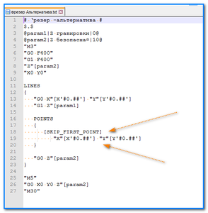

Вечер добрый! Сергей, не могли бы Вы мне подсказать? Воспользовался Вашей программой v51 для генерации кода, но там есть нюанс в том, что холостое перемещение происходит в плоскости выбранной за ноль. Непосредственно перед генерацией кода выходит окошко где указывается безопасная высота и глубина обработки, при отрисовке получается: рисуется точка, затем ось z, подымается на безопасную высоту, тут же опускается до нулевой отметки и тогда происходит холостой ход, что может привести к касанию там, где его быть не должно. Конечно можно задать нулевую плоскость выше плоскости заготовки, но тогда теряется смысл безопасной высоты. Сергей подскажите можно каким либо образом сделать так чтобы холостой ход проходил именно на безопасной высоте? Может корректировка кода или что-то ещё? Не сочтите за критику и в мыслях такого не было, просто хотелось узнать: может есть какая то тонкость?

Vyacheslav1982 писал(а):Сергей подскажите можно каким либо образом сделать так чтобы холостой ход проходил именно на безопасной высоте? Может корректировка кода или что-то ещё?
Да можно, нужно будет дописать в правило, вечером посмотрю.

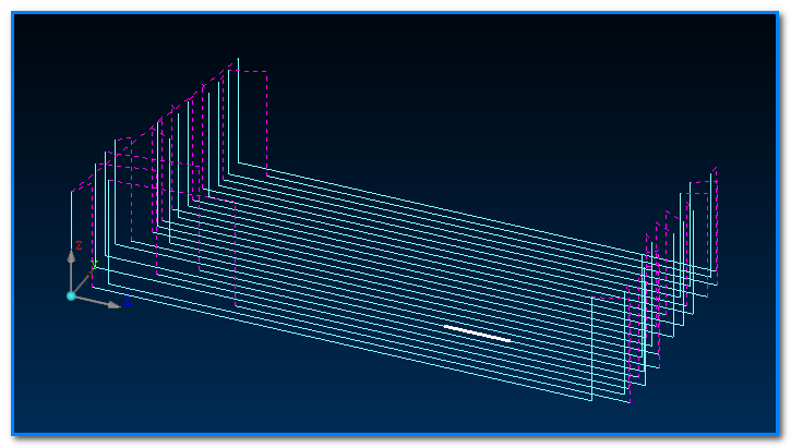

Сергей, добрый день, простите что беспокою Вас. Сегодня во время изучения версии программы v51, снова наткнулся на нюансы. При использовании методов Байера ( матрица) и Флойда-Стейнберга(распыление) программа в окне предварительного просмотра отрисовывает как должно быть, а код формируется так, что просто происходит заполнение контура рисунка черным, без всякой градации и отрисовки деталей, ось z просто ходит влево- вправо заполняя контур рисунка и вместо прерывистой линии точек образуется полоса. Как можно поправить, что я делаю не так? Может эти методы не используют в фрезеровка/гравировке? Ещё раз простите за назойливость.
Vyacheslav1982 писал(а):Сергей, добрый день, простите что беспокою Вас. Сегодня во время изучения версии программы v51, снова наткнулся на нюансы. При использовании методов Байера ( матрица) и Флойда-Стейнберга(распыление) программа в окне предварительного просмотра отрисовывает как должно быть, а код формируется так, что просто происходит заполнение контура рисунка черным, без всякой градации и отрисовки деталей, ось z просто ходит влево- вправо заполняя контур рисунка и вместо прерывистой линии точек образуется полоса. Как можно поправить, что я делаю не так? Может эти методы не используют в фрезеровка/гравировке? Ещё раз простите за назойливость.
Тут нужно подробнее описать, по возможности со скринами.

Подробнее: на стр.1 выбираю начало координат выбор источника рисунок (растр), стрелка вправо. Стр5. Получение растр. изображения: выбираю файл, жму далее. Стр9 Получение траектории из растра: выбираю один из трёх фильтров, нажимаю вычислить траекторию, жму синию стрелку вправо. На стр. 10 выбираю профиль фрезер/ гравер, нажимаю сформировать, в появившемся окне ставлю глубину обр-ки и безопасную высоту и код генерируется. Гружу код в Юниверсал Джи код. Смотрю в нем предпросмотр. Если выбраны методы Байера или Флойда, то контур рисунка оказывается "залитым" тоже проявляется и при отрисовке. Если выбрать метод: получение оттенков серого то код формируется как надо за исключением того, что холостой ход проходит на нулевой отметке, а по логике должен проходить на безопасной высоте. Что то подобное описывал один из форумчан на стр.11 этой ветки. (Могу ошибиться). Сорри не знаю как вставлять ссылки на пред. сообщения и фото, я тот ещё "чайник".

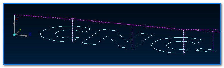

Как я понял используется растровый рисунок в качестве источника, в этом случае при использовании профиля "фрезер/гравер", получаем такую картину:
001.png (4549 просмотров) <a class='original' href='./download/file.php?id=180857&mode=view' target=_blank>Загрузить оригинал (12.86 КБ)</a>
Это связано с тем, что при загрузке растрового изображения, данные дробятся на построчные линии содержащие точки, эти данные представляют собой прямую траекторию, с множеством точек, но это по прежнему одна траектория, по типу того как в векторных данных как тут:
Только точки расположены не на одной прямой.

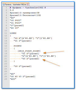

В каталоге с программой есть каталог профилей, в каталоге есть текстовые файлы которые можно открывать блокнотом, и в твоём случае в этом месте:
002.png (4549 просмотров) <a class='original' href='./download/file.php?id=180858&mode=view' target=_blank>Загрузить оригинал (19.86 КБ)</a>

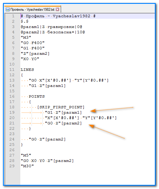

Где в цикле выводятся точки прямой, можно добавить дополнительно подъем и опускание:
003.png (4549 просмотров) <a class='original' href='./download/file.php?id=180859&mode=view' target=_blank>Загрузить оригинал (20.23 КБ)</a>

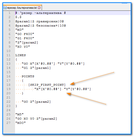

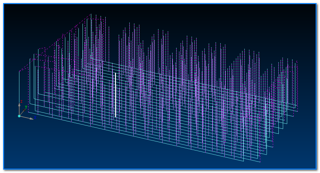

И тогда получаем такое:
004.png (4549 просмотров) <a class='original' href='./download/file.php?id=180860&mode=view' target=_blank>Загрузить оригинал (56.47 КБ)</a>
За всё время такую медику я встречал у пользователя программы который изготавливал фанерные стенки/двери с рисунками, где сверлом делал сквозные отверстия, и получалось прикольно, жаль фото не осталось.
Если не секрет ты что планируешь делать?
Прикрепил файл профиля:
Профиль - Vyacheslav1982.txt
(388 байт) 445 скачиваний
просто скопируй файл в каталог профилей.
