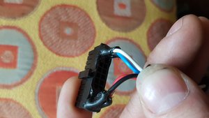

Microfit не думал использовать? По документации держат 5А на контакт. По факту проверял на 3А-держат. На шд 8 проводов. При паралельном подключении обмоток ШД просит 4А. По 2м пинам можно прогнать 10А. Зарас есть. Правда дорогие они. Обжимка 100$.
Кстати-моторы соединяешь паралельно или плследовательно?(57hs13 драйвера dm545)
Re: 400х300х100 открытый проект
Я паралельно соединяю. По другому и не пробовал.
Разьемы подобные Microfit ставил но на станки с защитой. Их проблема в том что они с жопы имеют доступ к контактам для засыпания стружкой.

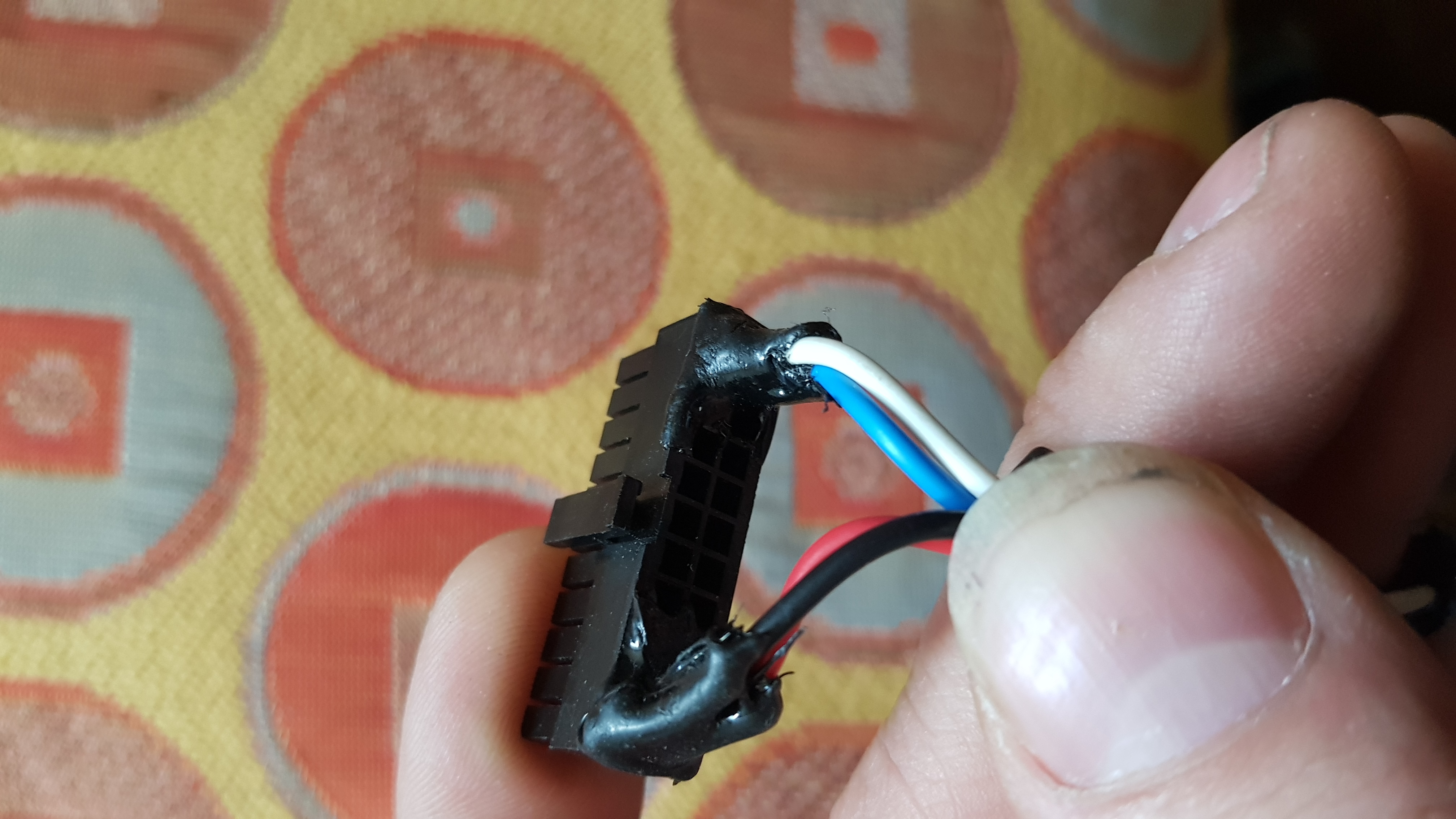

Kiv33114
Сообщения: 13
Зарегистрирован: 09 сен 2017, 18:24
Настоящее имя: Николай
Сообщение Kiv33114 »
Есть такая проблема с незащищенностью разъемов с обратной стороны. Решил просто. #восславу колхозу :D
20190407_110432.jpg (2398 просмотров) <a class='original' href='./download/file.php?id=160475&mode=view' target=_blank>Загрузить оригинал (2.12 МБ)</a>
Тоже так делал но для серийного применения геморойновато.

Фитинги обычные цанговые китайские. Все присоединительные резбы на всех компонентах стандартные 1/4 и 1/8 на шпинделе потому фитинги и трубки можно использовать любые.
Автомобильные разьемы идут под толстые провода и тонкие провода моторов и датчиков не будут герметичны.
Сообщения: 2098
frezeryga писал(а):Автомобильные разьемы идут под толстые провода и тонкие провода моторов и датчиков не будут герметичны.
А если сначала толщину термоусадкой нарастить в месте захода в разъем? Колхоз конечно, но зато обеспечится герметичность (если уж она так сильно нужна).
