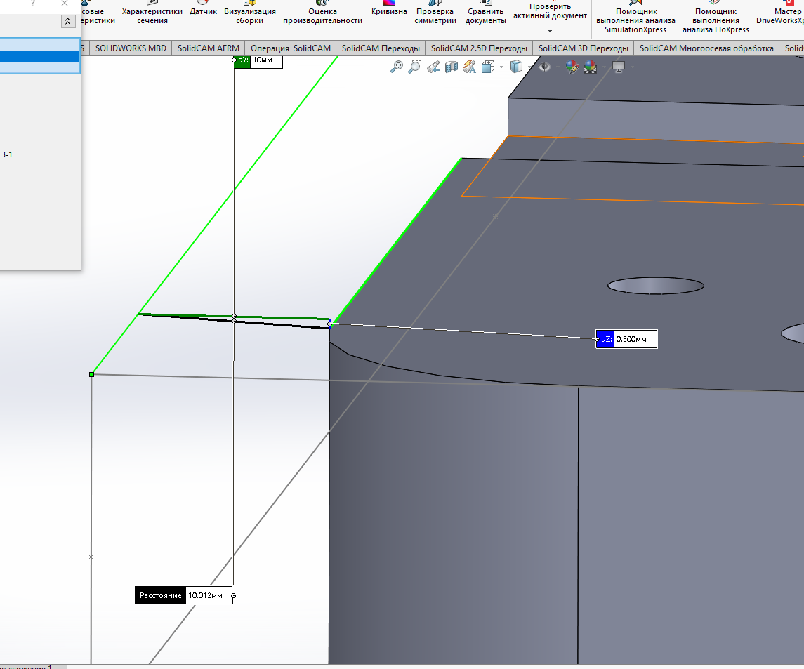

Пилил сегодня детальку.
От верха заготовки до верхней плоскости детали 0,5 мм:
2018-06-12_011617.png (3149 просмотров) <a class='original' href='./download/file.php?id=141071&mode=view' target=_blank>Загрузить оригинал (67.75 КБ)</a>
Первоначальную обработку задал через 3D аймаш, дабы по быстрому ободрать мясо.
А по быстрому не очень получилось...
Как известно, в зависимости от уровня обработки меняется скорость подачи и толщина бокового съема за раз.
И солид выдерживает эти настройки не только при съеме на указанную глубину, но и при пылении верхушки детали.
Таким образом, оставляя припуск в 0,2 мм, выходит, что мы снимаем по плоскости 0,3 мм с малюсеньким боковым шагом.
Можно ли где-то в настройках аймаша указать, что такой тонкий слой можно снимать с большим перекрытием?
Или если нет, то как-то задать, чтобы подобное пыление плоскостей аймашининг не производил.
В таком случае быстрее будет просто стандартной обработкой поверхности запилить...

Umnik писал(а):Можно ли где-то в настройках аймаша указать, что такой тонкий слой можно снимать с большим перекрытием?
Можно отключить ассистента(помошника) в правом верхнем углу и задать свои режимы. СолидКама нет на этом компе, так бы скринами показал.
Re: SolidCAM
Я бы просто торцанул или задал обработку через открытый карман, если нет желания елозить по отверстиям
Аймаш для малых съемов в глубину не целесобразно применять

В данном случае черновая контурная даст искомое много быстрее. Солидарен с коллегами, аймаш для конкретного "мяса", в кассу. Для мелочевки использовать его нет эффекта экономии времени, или я его не заметил.

Umnik писал(а):Первоначальную обработку задал через 3D аймаш, дабы по быстрому ободрать мясо.
Это абсолютно не правильное решений , такие участки обрабатываются очень легко и быстро стратегиями Поверхность, Контур или на крайний случай стратегией HSM горизонтальная или линейная обработка!

Да, сейчас я так же думаю, что быстрее было бы 2D аймашем вы грызть карманы и и ободрать лишнее снаружи детали, а все остальное сделать обычными стратегиями. Вопрос в том, что если все же использовать аймашининг, как указать ему, что тонкий верхний слой или не надо трогать вообще, или нужно снимать с нормальным перекрытием.
Искал где поставить галочку и чет ничего похожего не увидел...

Такой галочки нет!
Если вы хотите чтобы 3д аймаш не трогал верхнюю плоскую поверхность то просто укажите верхнюю плоскость обработки немного ниже, вот пример
https://www.youtube.com/watch?v=OUTx3SHW_XE&t=1483s
Если вы все же хотите снять эти 0,5 аймашем то тогда создайте новую траекторию выберете нужную поверхность , откл ассистента и укажите максимальный боковой шаг который позволит установить программа для этой траектории!
Вы же должны понимать что если вы выбираете всю деталь для обработки в одной траектории то и настройки вы делаете одинаковые для всех участков, фильтров пока что еще не придумали которые автоматом могли разделять такого рода элементы !
Аймашем надо уметь пользоваться и четко знать когда его можно и нужно применять ,а когда он просто вообще не к месту !

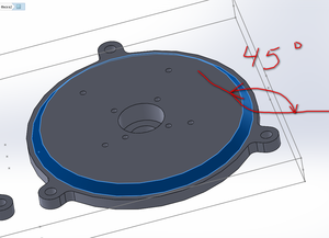

Недавно делал пару деталек, на них были вот такие скошенные кромки:
2018-06-18_145307.png (3010 просмотров) <a class='original' href='./download/file.php?id=141399&mode=view' target=_blank>Загрузить оригинал (127.89 КБ)</a>
Угол наклона отмеченной поверхности 45 градусов.
У меня есть несколько фасочных фрез V-образного профиля, но длина их режущей кромки меньше длины наклонной плоскости.
Есть ли какая-нибудь стратегия, позволяющая сделать подобную кромку такой фрезой?
Т.е. нужно сделать два прохода на разной высоте и с разным боковым смещением.
Можно попробовать через стратегию контур и задать смещение на полдиаметра инструмента, нижний проход так выходит нормально.
Но на второй (верхний) замучался подбирать высоту и смещение, и все равно оставалась ступенька на стыке двух траекторий.
В конце концов lобавил скругление в нижнем углу и закатал шариком через HSS.
Но вопрос на будущее остался не решенным...

тоже делаю через 3д, шсс спиральная, если режущая часть короче

Re: SolidCAM
Сообщение iMaks-RS »
Umnik писал(а): Но вопрос на будущее остался не решенным...
Это поможет?
https://www.youtube.com/watch?v=Te7XjkvS3PU

Можно было бы ХСС закатать и концевой фрезой с шагом к примеру 0,05 и тогда на стыке двух поверхностей получился бы острый угол и не надо было катать шариком !
А вообще то траекторией Контур это можно сделать ток надо знать как ))

Re: SolidCAM
Сообщение Udjin »
HSM спиральная также нормально отработает. Шаг помельче ..
