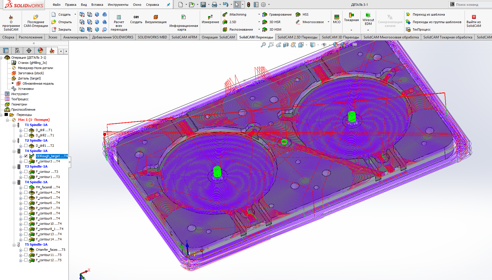

Пилил сегодня детальку.
От верха заготовки до верхней плоскости детали 0,5 мм:
2018-06-12_011617.png (2954 просмотра) <a class='original' href='./download/file.php?id=141071&sid=f54e51809a9176f970e862f91594ce08&mode=view' target=_blank>Загрузить оригинал (67.75 КБ)</a>
Первоначальную обработку задал через 3D аймаш, дабы по быстрому ободрать мясо.
А по быстрому не очень получилось...
Как известно, в зависимости от уровня обработки меняется скорость подачи и толщина бокового съема за раз.
И солид выдерживает эти настройки не только при съеме на указанную глубину, но и при пылении верхушки детали.
Таким образом, оставляя припуск в 0,2 мм, выходит, что мы снимаем по плоскости 0,3 мм с малюсеньким боковым шагом.
Можно ли где-то в настройках аймаша указать, что такой тонкий слой можно снимать с большим перекрытием?
Или если нет, то как-то задать, чтобы подобное пыление плоскостей аймашининг не производил.
В таком случае быстрее будет просто стандартной обработкой поверхности запилить...
2018-06-12_011517.png (2954 просмотра) <a class='original' href='./download/file.php?id=141070&sid=f54e51809a9176f970e862f91594ce08&mode=view' target=_blank>Загрузить оригинал (307.8 КБ)</a>

Umnik писал(а):Можно ли где-то в настройках аймаша указать, что такой тонкий слой можно снимать с большим перекрытием?
Можно отключить ассистента(помошника) в правом верхнем углу и задать свои режимы. СолидКама нет на этом компе, так бы скринами показал.
Re: SolidCAM
Я бы просто торцанул или задал обработку через открытый карман, если нет желания елозить по отверстиям
Аймаш для малых съемов в глубину не целесобразно применять

В данном случае черновая контурная даст искомое много быстрее. Солидарен с коллегами, аймаш для конкретного "мяса", в кассу. Для мелочевки использовать его нет эффекта экономии времени, или я его не заметил.

Udjin писал(а):В данном случае черновая контурная даст искомое много быстрее. Солидарен с коллегами, аймаш для конкретного "мяса", в кассу. Для мелочевки использовать его нет эффекта экономии времени, или я его не заметил.
Поддерживаю!
Umnik писал(а):Первоначальную обработку задал через 3D аймаш, дабы по быстрому ободрать мясо.
Это абсолютно не правильное решений , такие участки обрабатываются очень легко и быстро стратегиями Поверхность, Контур или на крайний случай стратегией HSM горизонтальная или линейная обработка!

Да, сейчас я так же думаю, что быстрее было бы 2D аймашем вы грызть карманы и и ободрать лишнее снаружи детали, а все остальное сделать обычными стратегиями. Вопрос в том, что если все же использовать аймашининг, как указать ему, что тонкий верхний слой или не надо трогать вообще, или нужно снимать с нормальным перекрытием.

Umnik писал(а):Да, сейчас я так же думаю, что быстрее было бы 2D аймашем вы грызть карманы и и ободрать лишнее снаружи детали, а все остальное сделать обычными стратегиями. Вопрос в том, что если все же использовать аймашининг, как указать ему, что тонкий верхний слой или не надо трогать вообще, или нужно снимать с нормальным перекрытием.
Искал где поставить галочку и чет ничего похожего не увидел...
Такой галочки нет!
Если вы хотите чтобы 3д аймаш не трогал верхнюю плоскую поверхность то просто укажите верхнюю плоскость обработки немного ниже, вот пример
https://www.youtube.com/watch?v=OUTx3SHW_XE&t=1483s
Если вы все же хотите снять эти 0,5 аймашем то тогда создайте новую траекторию выберете нужную поверхность , откл ассистента и укажите максимальный боковой шаг который позволит установить программа для этой траектории!
Вы же должны понимать что если вы выбираете всю деталь для обработки в одной траектории то и настройки вы делаете одинаковые для всех участков, фильтров пока что еще не придумали которые автоматом могли разделять такого рода элементы !
Аймашем надо уметь пользоваться и четко знать когда его можно и нужно применять ,а когда он просто вообще не к месту !

Re: SolidCAM
Umnik писал(а):Искал где поставить галочку и чет ничего похожего не увидел...
То о чем писал, как выключить помощника и увеличить обработку рассказывается здесь.
