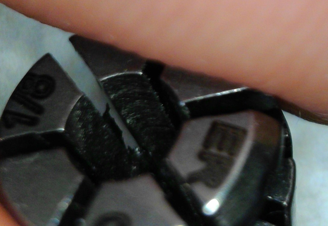

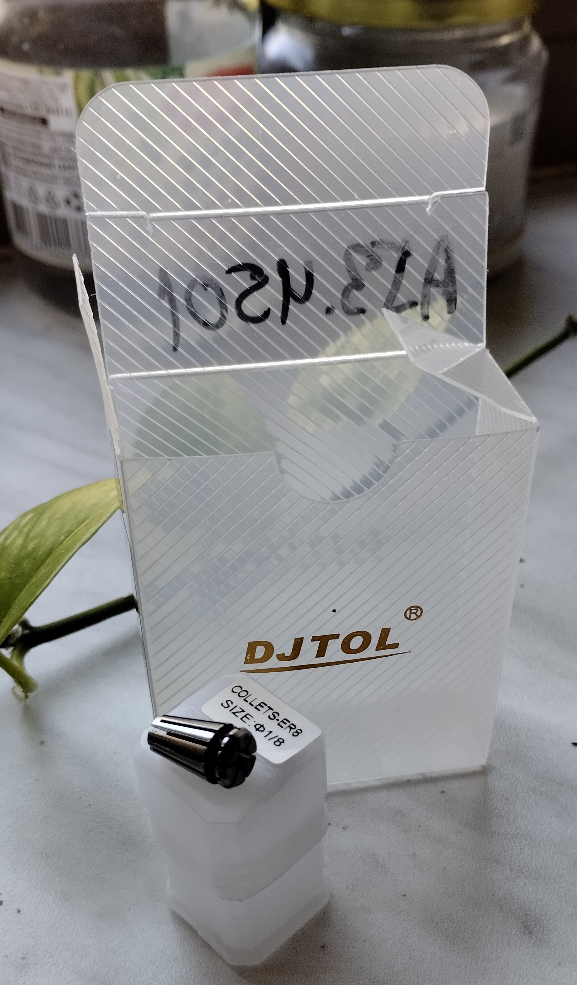

Курдль писал(а): ↑ За косарь с доставкой?
Вот эти тож косарь с доставкой )
IMG_20230801_085517 (2).jpg (457 просмотров) <a class='original' href='./download/file.php?id=208507&mode=view' target=_blank>Загрузить оригинал (1.01 МБ)</a>
С облоем, как положено ))
WIN_20230801_08_48_29_Pro (2).jpg (457 просмотров) <a class='original' href='./download/file.php?id=208508&mode=view' target=_blank>Загрузить оригинал (142.91 КБ)</a>
В 0,03мм укладывается.

ничеси.. надо у себя глянуть

Этот параметр в общем виде можно определить только для продажи станка ).
Померил биения цанги DJTOL, в 0,03 мм уложилась, если мерить под самым корешком. Чем дальше от цанги, тем больше биения. На конце фрезы будет совсем другая цифра.
