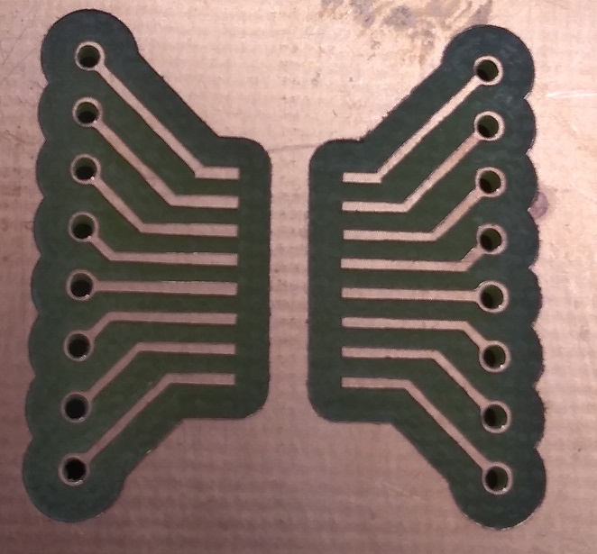

selenur писал(а):И в итоге используя лазер 50 мВт, со скоростью 600 мм/мин, на максимальной мощности, и лазерном пятне в 0.1 мм получил вот такой результат:
Привет!
Результат хороший!
А почему 600 мм/мин? Мощности лазера не хватает?
И на видео мне кажется, что скорость побольше...

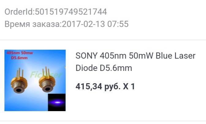

Лазерный диод вот такой
Screenshot_20200325-070834_1.jpg (8425 просмотров) <a class='original' href='./download/file.php?id=178870&mode=view' target=_blank>Загрузить оригинал (30.87 КБ)</a>
С ним получается точка более мелкая, чем у 2х ватного лазера, но мощности конечно на большую скорость не хватает.

selenur писал(а):С ним получается точка более мелкая, чем у 2х ватного лазера, но мощности конечно на большую скорость не хватает.
Да, это общеизвестно, что лазеры 405 nm имеют значительно меньшую точку, чем 450.
Я сам недавно себе прикупил 100мВт (хотя китайцы написали 200). Надо смотреть по даташитам.
100mW.JPG (8410 просмотров) <a class='original' href='./download/file.php?id=178871&mode=view' target=_blank>Загрузить оригинал (41.03 КБ)</a>
А корпус где брал? Кстати, с хорошим коллиматором он может выдать гораздо меньшую точку.

С фоторезистом пока не получается добиться повторяемости, в итоге воспользовался фрезерным станочком, с новыми граверами:
1) С острым углом
P_20200329_090949.jpg (8288 просмотров) <a class='original' href='./download/file.php?id=179185&mode=view' target=_blank>Загрузить оригинал (70.99 КБ)</a>
2) С тупым углом
P_20200329_090925.jpg (8288 просмотров) <a class='original' href='./download/file.php?id=179184&mode=view' target=_blank>Загрузить оригинал (121.38 КБ)</a>
И как итог гравировка острым:
P_20200329_090849.jpg (8288 просмотров) <a class='original' href='./download/file.php?id=179181&mode=view' target=_blank>Загрузить оригинал (84.97 КБ)</a>
И гравировка тупым:
P_20200329_090858.jpg (8288 просмотров) <a class='original' href='./download/file.php?id=179182&mode=view' target=_blank>Загрузить оригинал (109.23 КБ)</a>
P_20200329_090907.jpg (8288 просмотров) <a class='original' href='./download/file.php?id=179183&mode=view' target=_blank>Загрузить оригинал (61.41 КБ)</a>
Добавлено: 29 мар 2020, 10:28
Курдль
selenur писал(а):С фоторезистом пока не получается добиться повторяемости, в итоге воспользовался фрезерным станочком, с новыми граверами:
Я в ближайшее время намереваюсь снять выложить видосик про фрезеровку платы микрофрезой 0.2 мм, если все получится нормально
Я как-то утомился граверами получать каждый раз разный результат. Не говоря уж о том, что дешевые граверы приходят как попало заточенные с каким попало наконечником. Я даже детский пластмассовый микроскоп за 300 р. заказал, чтобы перед гравировкой оценивать наконечники граверов.
selenur писал(а):И гравировка тупым:
Неплохие получаются платы. А зачем ты всю медь снимаешь?
И, если это не противоречит твоим привычкам, рекомендую в программе-трассировщике насильно увеличить диаметры всех контактных площадок по умлчанию. Тогда медь вокруг контактов будет в большей сохранности.
