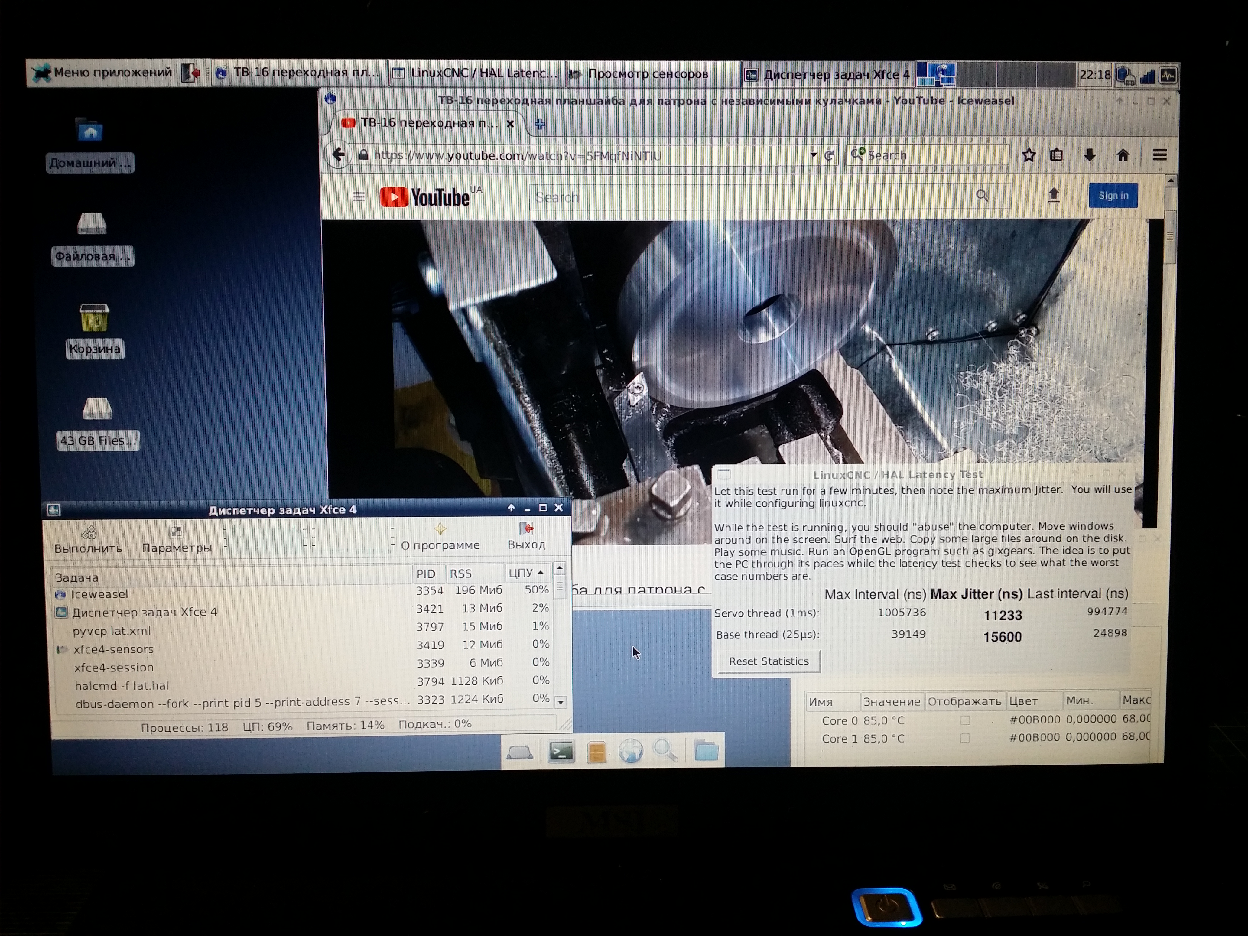

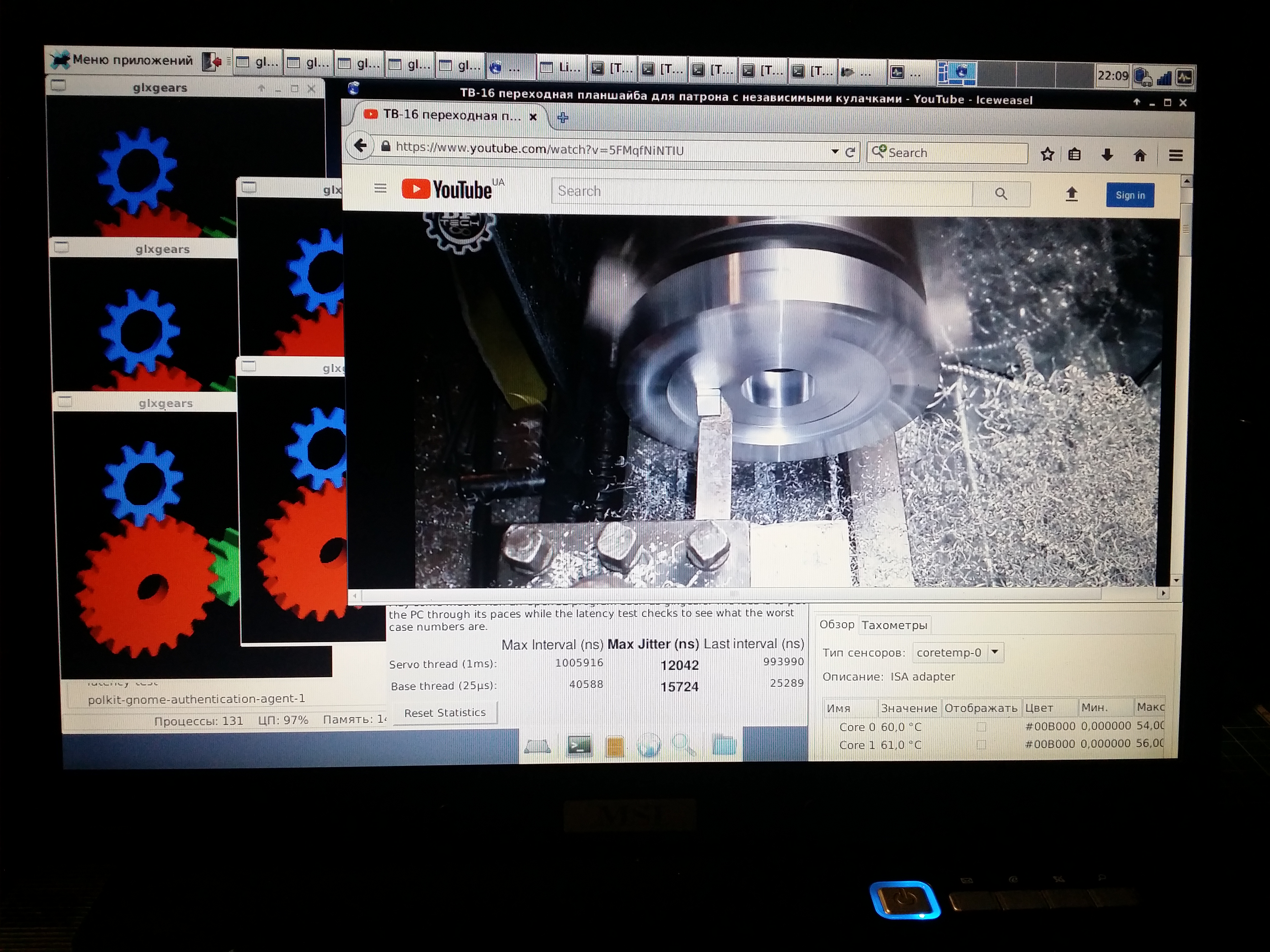

Когда делал эксперименты, обратил внимание, что при фиксации проца в состоянии boost (какая-то утилитка была) значения Latency заметно падали.
ОС была LMDE2, LinuxCNC 2.8, проц - j3455

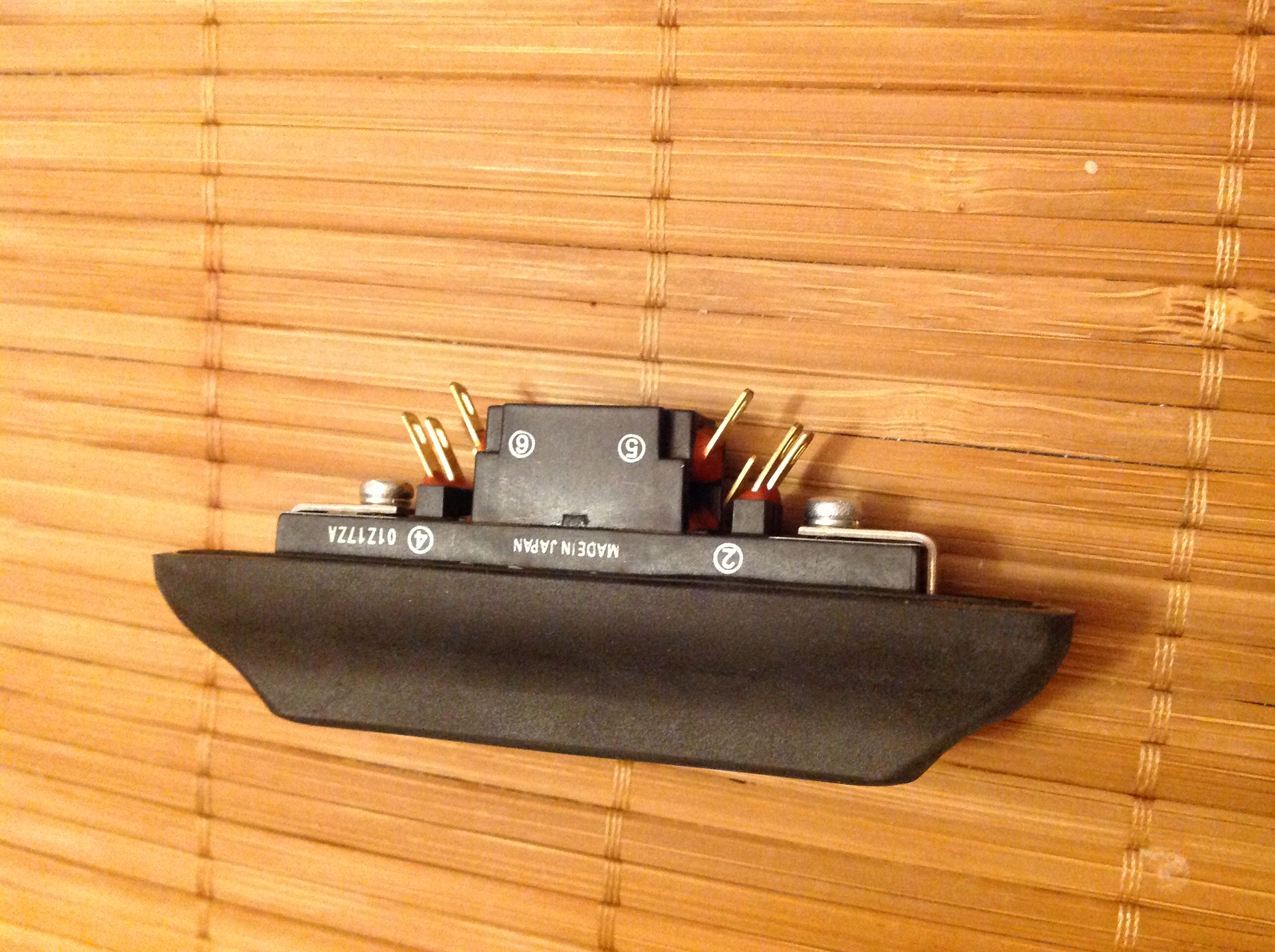

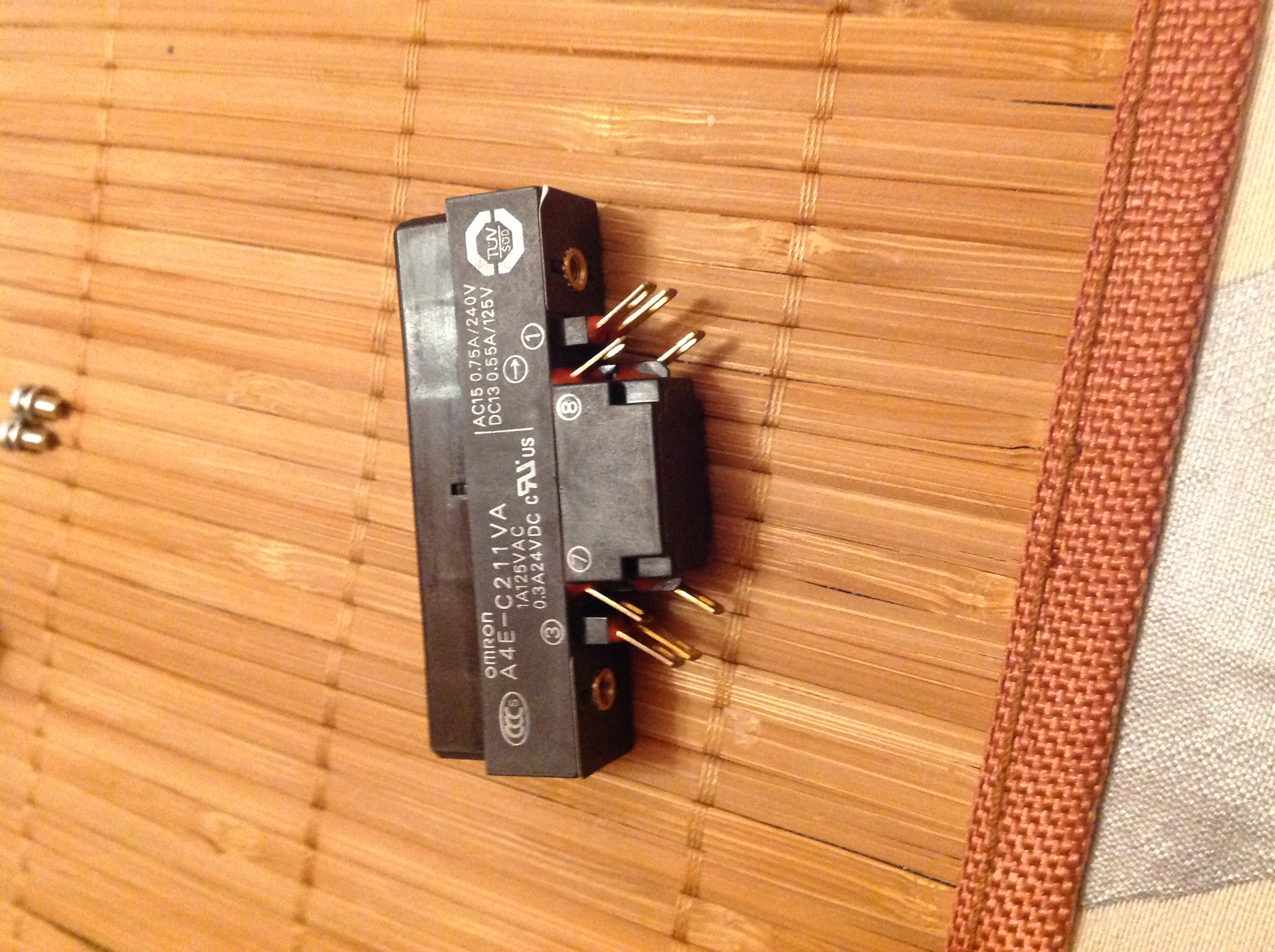

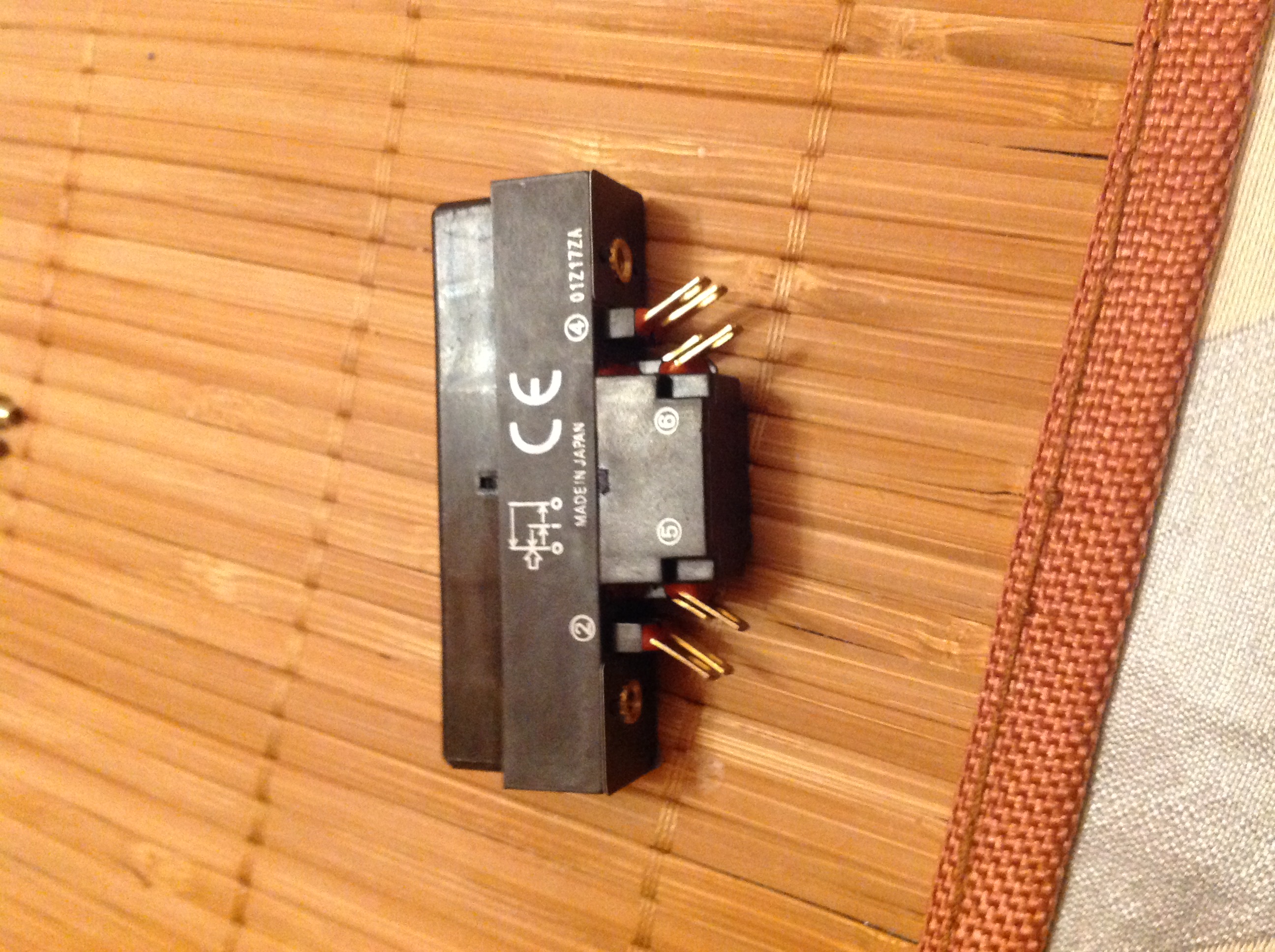

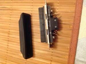

Bender писал(а):Всем спасибо. Дело в том, что на пульте у робота KUKA есть такие кнопки безопасности. Одну из которых нужно удерживать в среднем положении при ручном перемещении. Просто у некоторых людей есть рефлекс - в эктреной ситуации, ещё сильнее нажать... вместо того чтобы отпустить...
Думал это применить ...
как то так..
IMG_1122.JPG (2574 просмотра) <a class='original' href='./download/file.php?id=177427&mode=view' target=_blank>Загрузить оригинал (1.22 МБ)</a>
IMG_1123.JPG (2574 просмотра) <a class='original' href='./download/file.php?id=177428&mode=view' target=_blank>Загрузить оригинал (1.12 МБ)</a>
IMG_1125.JPG (2574 просмотра) <a class='original' href='./download/file.php?id=177429&mode=view' target=_blank>Загрузить оригинал (1.12 МБ)</a>
IMG_1126.JPG (2574 просмотра) <a class='original' href='./download/file.php?id=177430&mode=view' target=_blank>Загрузить оригинал (1.17 МБ)</a>
Argon-11 писал(а):Когда делал эксперименты, обратил внимание, что при фиксации проца в состоянии boost (какая-то утилитка была) значения Latency заметно падали.
Latency зависит не только от скорости работы процессора, но и от скорости работы всей периферии, на которую все эти разгоны не действуют. Ибо правильное значение Latency - самое худшее их всех.

UAVpilot писал(а):Default CPU speed - это обычно заявленная производителем частота процессора. Maximum - это небольшой разгон, когда требуется быстродействие, однако правильно измеренный джиттер (latency) будет такой-же как и при Default.
При "Default CPU speed" - показания следующие: могу включить только один видеоролик ютуб 720р подтормаживая (480р - норм.) и 5 шестеренок (закрытие шестеренок не повлияло на показания "Servo thread").
Температура ЦП не превышает 65 градусов в нагрузке.
При "Automatic" - показания следующие: могу включить 2 видеоролика ютуб 720р (правда подтормаживали в 480р было норм.) и 5 шестеренок (по закрывал окна и "Servo thread" в два раза выросло, было в районе 6-5 тыс.).
Температура ЦП превышает 85 градусов в нагрузке.
Копирования файлов и прочие манипуляции не проводились ни в одном из случаев.
Так что если не грузить ноут лишними процессами во время фрезеровки, то наверное оба режима прокатят, но при "Default CPU speed" ЦП будет легче работать без сильных перегревов.

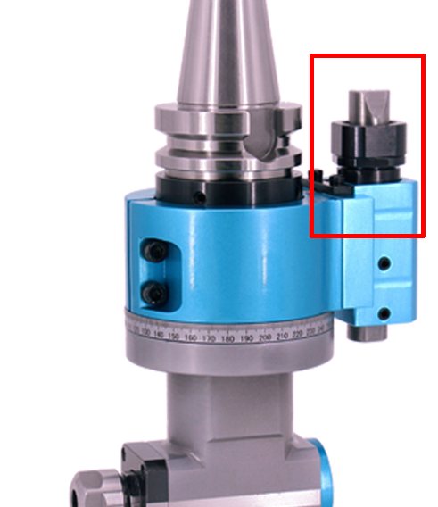

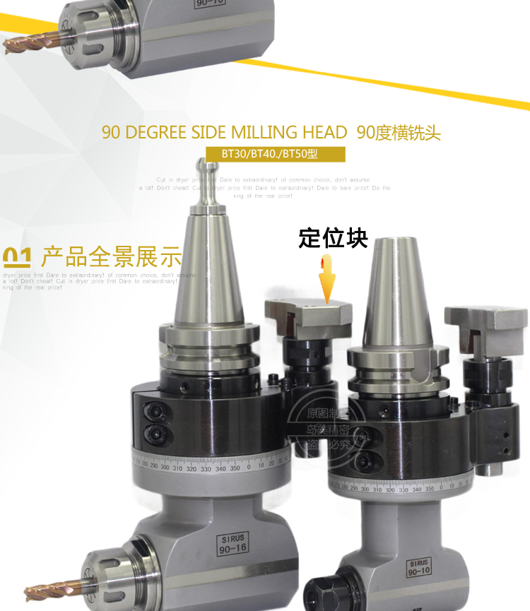

Куда упираются вот эти фиксаторы у всякого рода поворотных и ускорительных головок? Я так понимаю, станок должен быть оборудован какой-то приспособой, отверстием для упора? Или что?
Clipboard02.jpg (2245 просмотров) <a class='original' href='./download/file.php?id=177629&mode=view' target=_blank>Загрузить оригинал (26.85 КБ)</a>

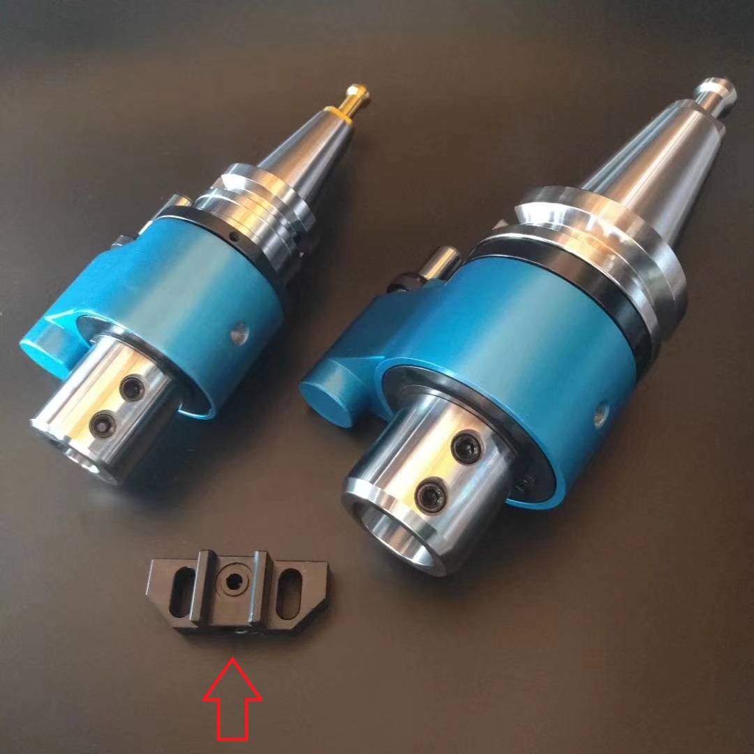

Бармалей писал(а):Я так понимаю, станок должен быть оборудован какой-то приспособой, отверстием для упора? Или что?
Рядом со шпинделем устанавливается.
01.JPG (2218 просмотров) <a class='original' href='./download/file.php?id=177630&mode=view' target=_blank>Загрузить оригинал (262.55 КБ)</a>
02.jpg (2216 просмотров) <a class='original' href='./download/file.php?id=177631&mode=view' target=_blank>Загрузить оригинал (155.43 КБ)</a>
Бармалей
Сообщения: 1163
Репутация: 144
Сообщение Бармалей »
Т.е. упор идет в комплекте с головкой и надо продырявить станину рядом со шпинделем, чтобы его закрепить??

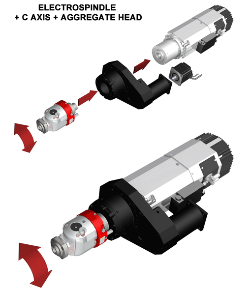

Или вот так, если бюджет позволяет.
C axis.png (2185 просмотров) <a class='original' href='./download/file.php?id=177633&mode=view' target=_blank>Загрузить оригинал (123.48 КБ)</a>

neonas, для чего там шаговик?
Бармалей писал(а):Т.е. упор идет в комплекте с головкой
Отдельно продается, можно и комплектом купить если доплатить.
Бармалей писал(а):и надо продырявить станину рядом со шпинделем, чтобы его закрепить??
На нашем ОЦ, нет не надо. А как у тебя, не ведаю.

Бармалей писал(а):Т.е. упор идет в комплекте с головкой и надо продырявить станину рядом со шпинделем, чтобы его закрепить??
Да, на передней торцевой крышке шпинделя нужно сделать 2 резьбовых отверстия.

Dimka писал(а):neonas, для чего там шаговик?
Для того, что бы позиционировать агрегат под нужным углом. Эту функцию должен поддерживать контроллер.
