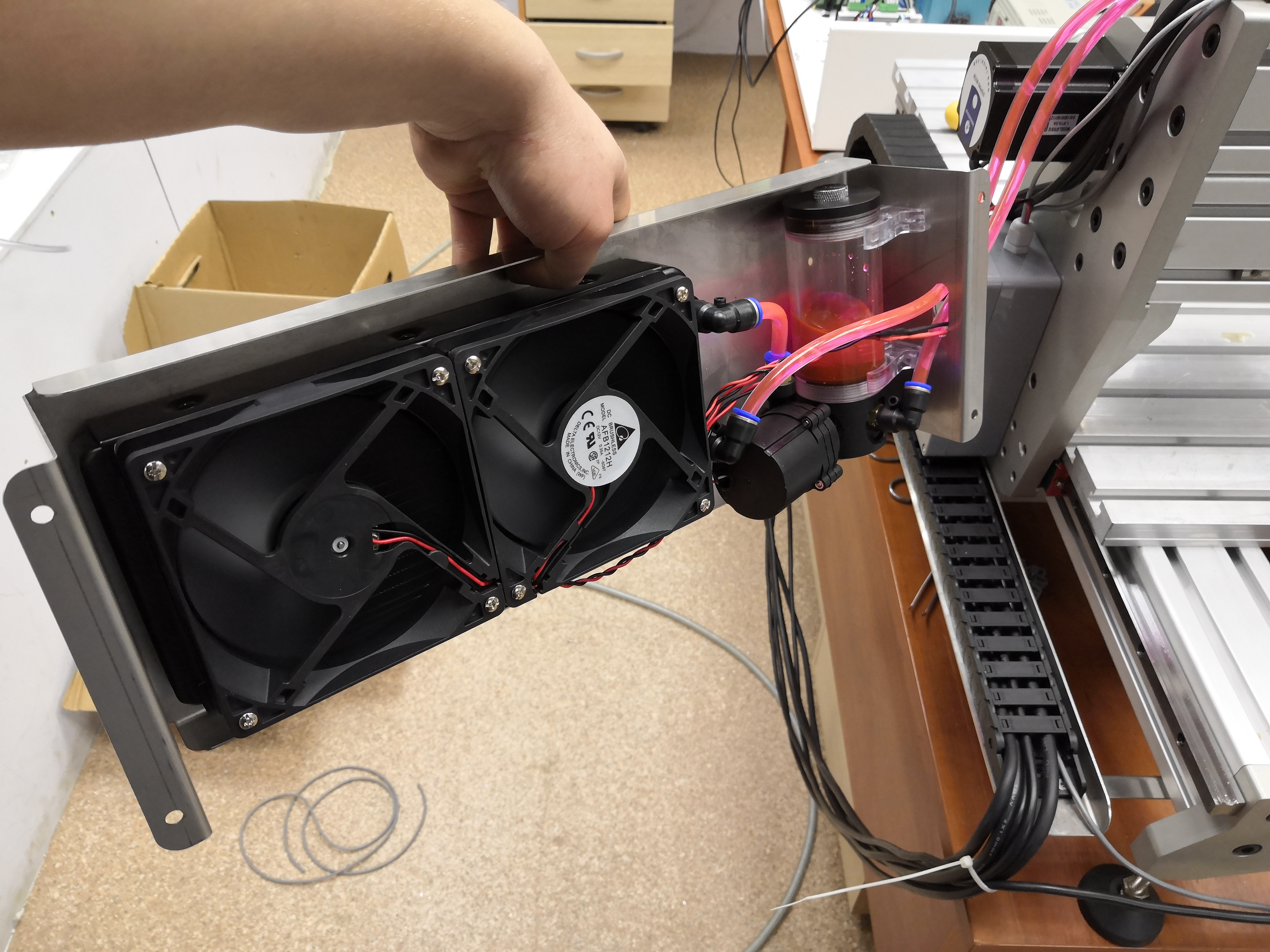

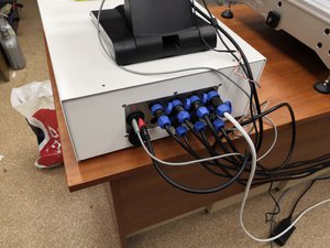

Кишки охлаждения. Жестянка будет еще оптимизирована.
IMG_20190228_163027.jpg (3129 просмотров) <a class='original' href='./download/file.php?id=158095&mode=view' target=_blank>Загрузить оригинал (3.84 МБ)</a>

Если использовать подачу СОЖ, какие провода/кабельканалы использовать, защитить шаговики?
Re: 400х300х100 открытый проект
Да ничего и этим от сож небудет. Будет просто все в говнище вокруг а работать будет.
Samodelkin 88 писал(а):защитить шаговики
в шаговиках сверху дирочку заклеить скотчем
Мое мнение что сож сплошным поливом для таких станков это зло. Самое оптимальное как у nik1.
зло только в том что всё в говнище будет?
Зло в том что если делать по уму под давлением и с кабинетом то это немалые вложения и трудозатраты а выше возможностей легкого станка всеравно не прыгнешь. Если по колхозному тупо корыто и ссать без давления то вреда больше чем пользы поскольку стружку не удаляет и засрет все вокруг. А также ослржняется приклейка деталей поскольку стол пропитается насквозь. Считаю что все эти попытки изображать взрослую работу на легком станке просто не эффективны и какойто значительной пользы не приносят. Также использование сож означает что дерево мы уже не пилим поскольку все будет в говне и сож дереву вредно также как и дерево сожу :lol:
Но если хочется придумать себе геморой и развлекатся то хорошее решение.

frezeryga писал(а):Кишки охлаждения. Жестянка будет еще оптимизирована.
Какова цена вопроса такого решения?
Я поставил бочку 30 л без всяких радиаторов.
Бочка 580 р
20 л. охлаждающей жидкости - 800 руб
Provodnik писал(а):Какова цена вопроса такого решения?
зайдите на комповый сайт или али и посмотрите цены, радиатор баксов 30, резервуар 20-30, фитинги, помпа, глядишь и 100 баксов набежало
Тут дело вкуса. Можно с ведром а можно без ведра. Я нелюблю ведра они место занимают как еще один станок.

sima8520 писал(а): фитинги, помпа, глядишь и 100 баксов набежало
Фитинги, помпа у меня с бочкой тоже есть.
Понятно, бочка дешевле. Когда нибудь переделаю.
Так компактней и красивей
