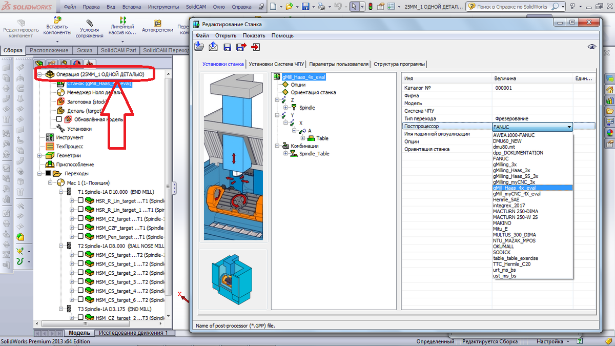

Должно работать
а если попробовать нажать на верхнюю иконку, которая над твоей
там выбрать пост
Re: SolidCAM
Не туда тыкаешь. Надо малость выше, и там менять поспроцессор ;)
кам.png (3272 просмотра) <a class='original' href='./download/file.php?id=139121&mode=view' target=_blank>Загрузить оригинал (582.68 КБ)</a>

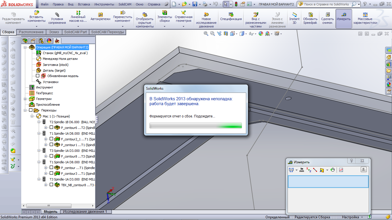

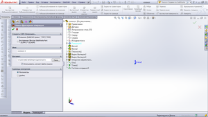

Re: SolidCAM
Сообщение niksooon »
если ткнуть выше -результат на скрине
упс.png (3268 просмотров) <a class='original' href='./download/file.php?id=139129&mode=view' target=_blank>Загрузить оригинал (286.65 КБ)</a>
,видимо чет не в порядке в консерватории, солид 13-й ,САМ 17-й на компе стоит.............
Re: SolidCAM
У меня все пучком работает ;)
А ноль заготовки дает поменять или тоже сдыхает?

Re: SolidCAM
Сделал ради эХперименту новый САМ проект .Задал станок ,ноль детали ,заготовку . Пока не создана ни одна траектория могу поменять станок ,деталь,заготовку и тд,
333.png (3249 просмотров) <a class='original' href='./download/file.php?id=139137&mode=view' target=_blank>Загрузить оригинал (197.43 КБ)</a>
Как только хоть одну траекторию рассчитаю , что либо изменить уже не могу ,окно с настройками даже не успевает открыться , солид сразу вылетает...............

Re: SolidCAM
еще выяснил , если Сам-операцию сохранять как внешнюю PRZ ,то солид вылетает , а если сохранять как внутреннию ,то все работает корректно...........

Re: SolidCAM
Сообщение Duhas »
попробуйте погасить все операции на время смены поста

Re: SolidCAM
Сообщение Frezer_PU »
niksooon писал(а):если ткнуть выше -результат на скрине
Я тоже сталкивался с такой проблем один в один но не на своем компе , там стоял 14 солидворкс и 17 срлидкам и так же точно в внутри модели сохранял хорошо а в prz при попытке сменить станок выдавал такую же ошибку и вылетал плюс к этому комп был очень слабый по железу и полностью залочен алмином тоесть без его ведома нечего нельзя было поменять в компе ( но скорее всего не в этом причина) , но я скорее всего думаю что это несовместимость версий программ и желательно ставить софт одинакового года или +- год раздницы и тогда будет все норм, по крайней мере за 3 года работы по такумы принципу такой ошибки с вылетом у меня небыло!

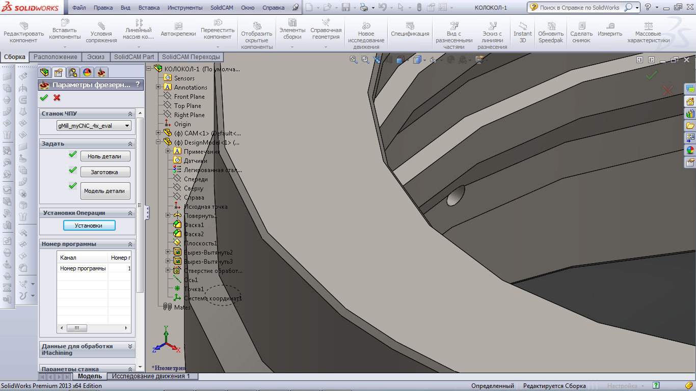

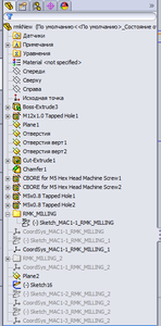

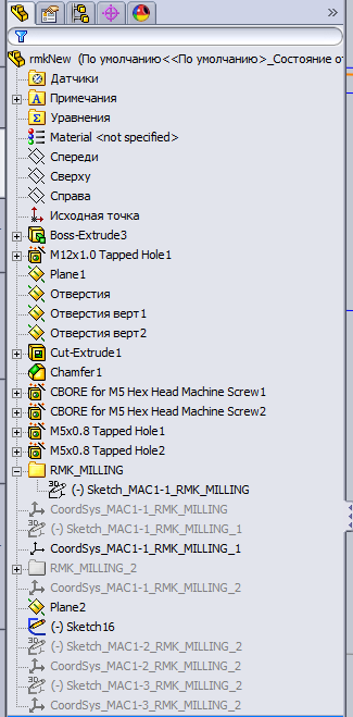

Re: SolidCAM
Столкнулся с неприятной фичей.
Почему-то в старых слидворкс-проектах, отвалиись все солидкамовские обработки.
(уже настроенные с операциями итп)
Т.е. при их открытии солидкам не открывается, операций нету :(
В основном дереве всё выглядит вот так:
aaaaaaaaaaaaaaaaaa.png (3128 просмотров) <a class='original' href='./download/file.php?id=139387&mode=view' target=_blank>Загрузить оригинал (29.16 КБ)</a>
Оно как-то лечится ? Из-за чего вообще такая ерунда может происходить ?
Машина та-же, софт тот-же, вообще ничего не менялось.
Frezer_PU
Сообщения: 358
Репутация: 197
Re: SolidCAM
SVP писал(а):Столкнулся с неприятной фичей.
Это дерево построения модели солидворкс а не дерево траекторий солидкам и по скину не видео вообще что у вас солидкам открыт как таковой! Как вы сохраняли свои проекты в каком виде внутри модели или в архиве prz ? В какой версии программы вы сейчас работаете и в какой версии старые проекты ! надо больше информации чтоб помочь вам разобратся в вашем вопросе!
ВСЕ ПРИХОДИТ С ОПЫТОМ!
Ошибки это часть успеха,
Сообщения: 5886
Re: SolidCAM
Frezer_PU писал(а): Это дерево построения модели солидворкс а не дерево траекторий солидкам и по скину не видео вообще что у вас солидкам открыт как таковой! Как вы сохраняли свои проекты в каком виде внутри модели или в архиве prz ? В какой версии программы вы сейчас работаете и в какой версии старые проекты ! надо больше информации чтоб помочь вам разобратся в вашем вопросе!
Да вот в том-то и дело.
Система та-же, те-же версии итп, т.е. крупно ничего не менялось.
Однако при открытии модели солидкам не стартует.
Следует сделать вывод, что сами солидкамовские итп настройки были сохранены в отдельном файле, и он куда-то делся ?
Возможно что-то куда-то переписывал в процессе реорганизации, и поменялись абсолютные пути....
А где можно посмотреть привязаны ли к солидворковской модели солидкамовские настройки из внешнего файла, и из какого ?
ЗЫ. Да нет, не только дерево это всё что ниже RMK_MILLING это явно какие-то солидкамовские автосозданные скетчи-настройки
его системы координат итд итп
Frezer_PU
Сообщения: 358
Репутация: 197
Re: SolidCAM
солидкам проект откроется только если вы сохранили его внутри модели солидворкс в остальных случаях надо открывать именно через солидкам внутри солидворк! Как это сделать поситайтн в этой же теме нескалько страниц назад!

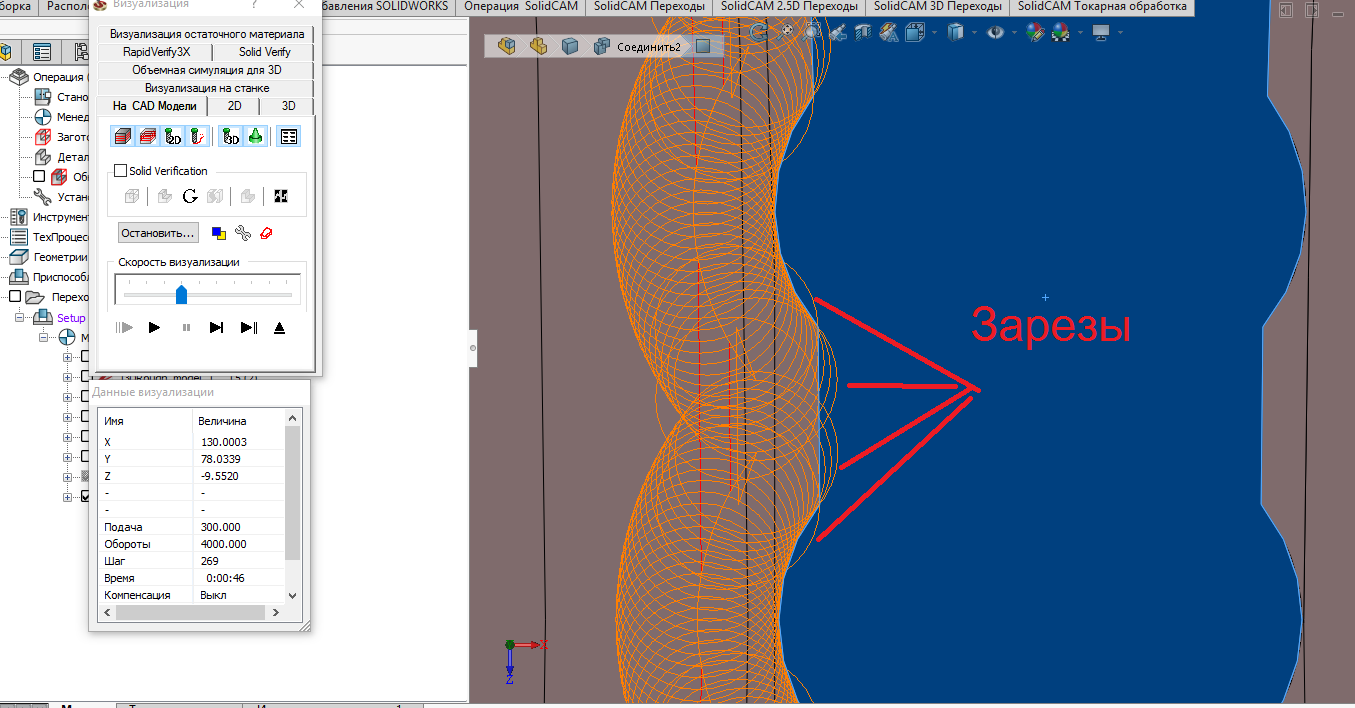

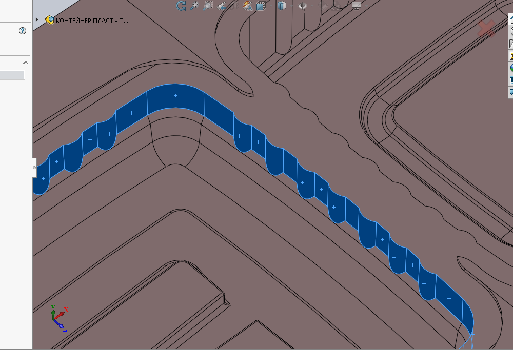

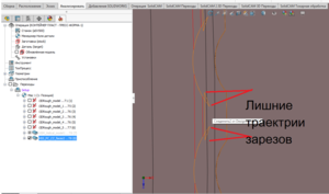

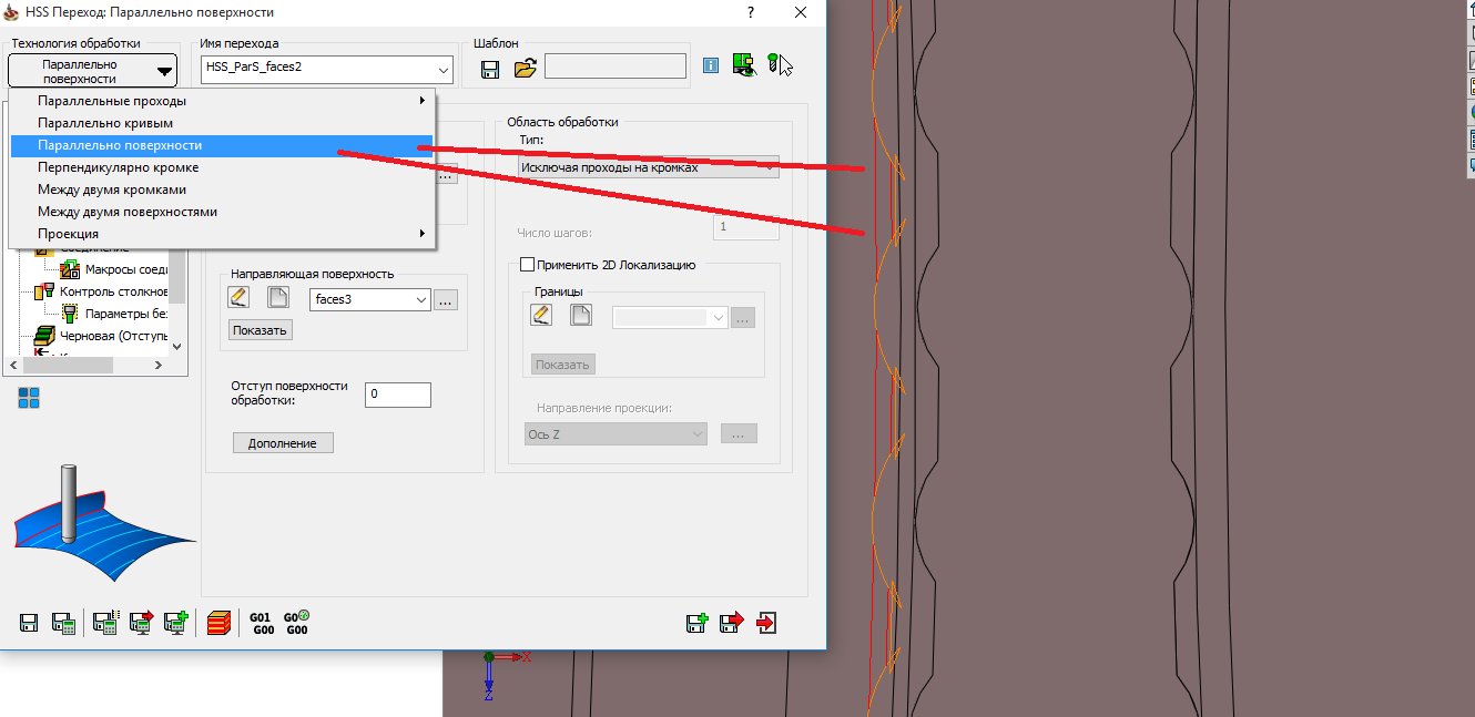

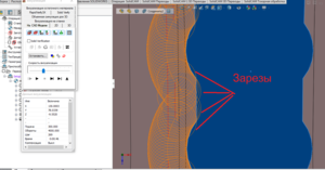

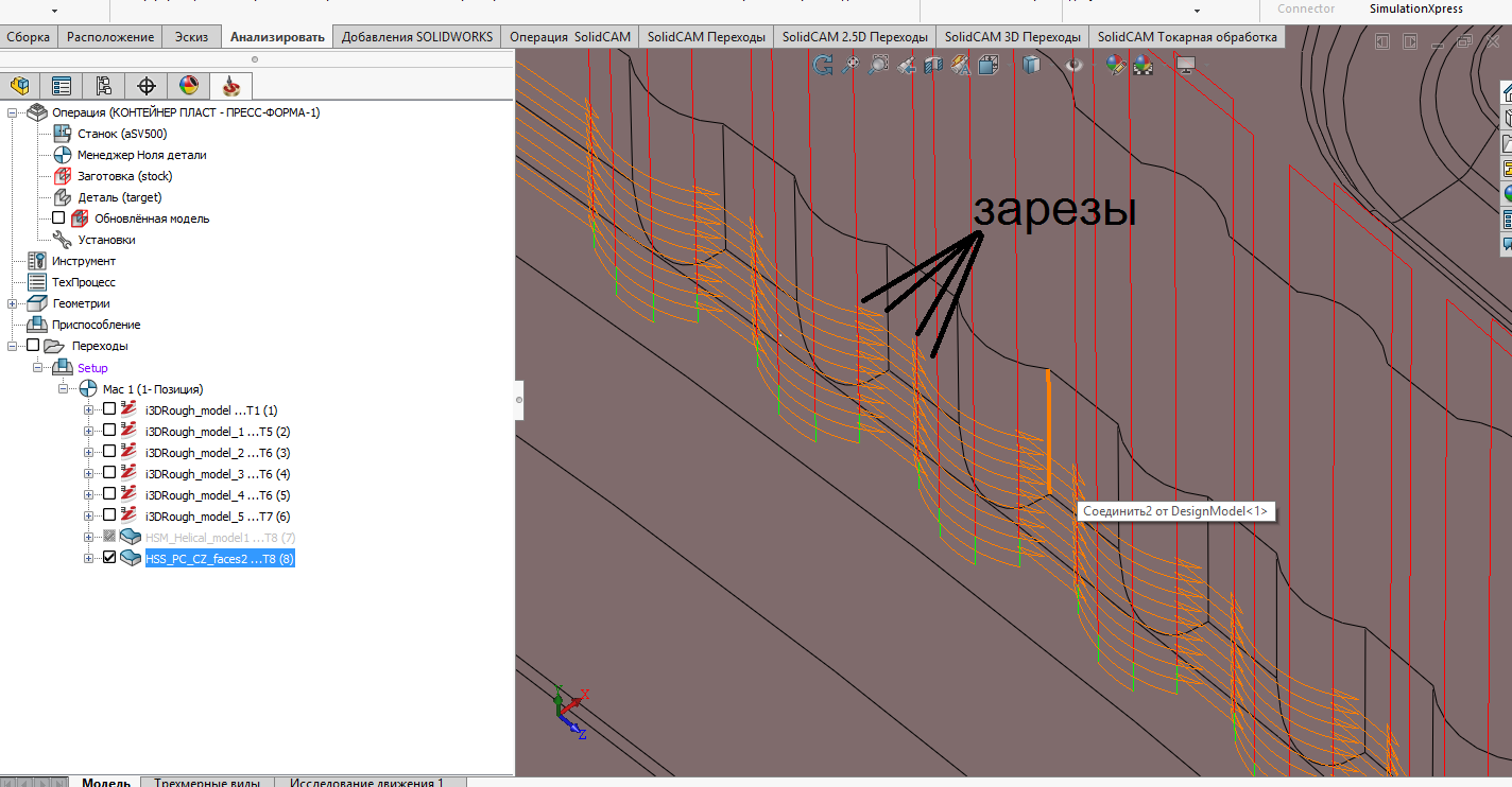

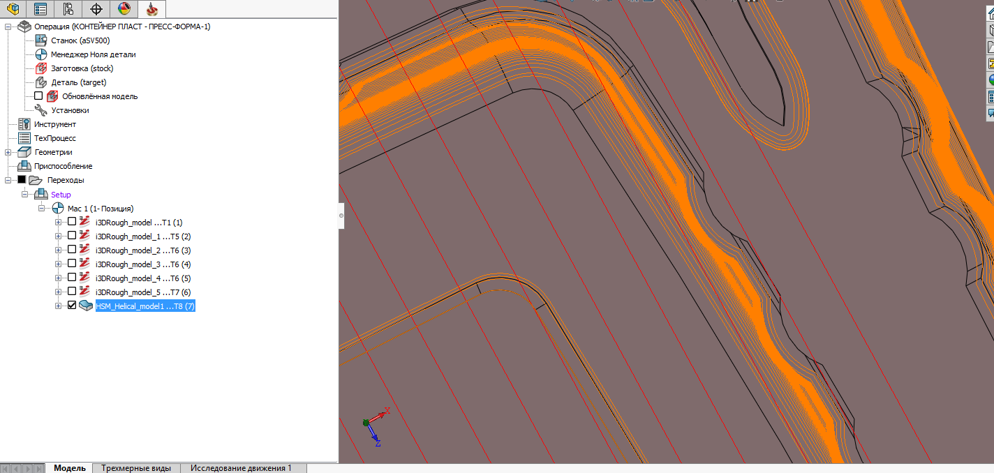

Re: SolidCAM
HSS дает непонятные зарезы :pssdoff: .
Выбираю нужные поверхности:
СолидКам02.png (3085 просмотров) <a class='original' href='./download/file.php?id=139412&mode=view' target=_blank>Загрузить оригинал (191.61 КБ)</a>
Получается такая траектория
СолидКам зарезы.png (3085 просмотров) <a class='original' href='./download/file.php?id=139410&mode=view' target=_blank>Загрузить оригинал (179.39 КБ)</a>
Вид сверху
СолидКам зарезы траектория.png (3085 просмотров) <a class='original' href='./download/file.php?id=139409&mode=view' target=_blank>Загрузить оригинал (89.17 КБ)</a>
на верификации видно что фреза залазит в деталь.
СолидКам HSS зарезы.png (3085 просмотров) <a class='original' href='./download/file.php?id=139408&mode=view' target=_blank>Загрузить оригинал (148.21 КБ)</a>
А должно быть так (это HSM):
СолидКам01.png (3085 просмотров) <a class='original' href='./download/file.php?id=139411&mode=view' target=_blank>Загрузить оригинал (138.41 КБ)</a>
Re: SolidCAM
Похоже траектория "не стой стороны", а "зарезы" - это подходы и отходы.
P.S. SolidCAM не пользую, просто говорю на что похожа траектория.
Vadimk
Сообщения: 86
Зарегистрирован: 24 сен 2015, 19:28
Репутация: 89
Настоящее имя: Вадим Лапаев
Откуда: Челябинск
Re: SolidCAM
Сообщение Vadimk »
Такая же и ерунда у меня получалось при HSS
лечиться двумя способами
либо выбирать поверхности не по порядку
посмотрите видео на третьей минуте
https://www.youtube.com/watch?v=a4jE7VPlZFo
или эти поверхности определить в контроле поверхности
может поможет.
Frezer_PU
Сообщения: 358
Репутация: 197
Re: SolidCAM
aftaev писал(а):HSS дает непонятные зарезы :pssdoff: .
Вид сверху
А какой тип траектории HSS вы применили на ваших скринах?

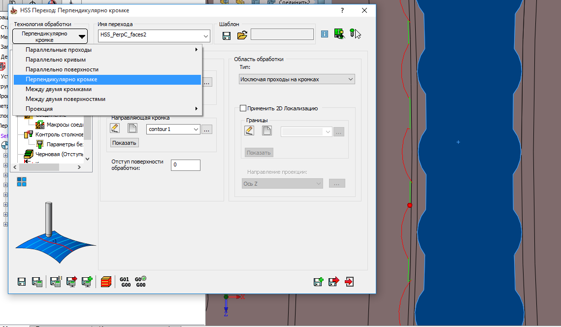

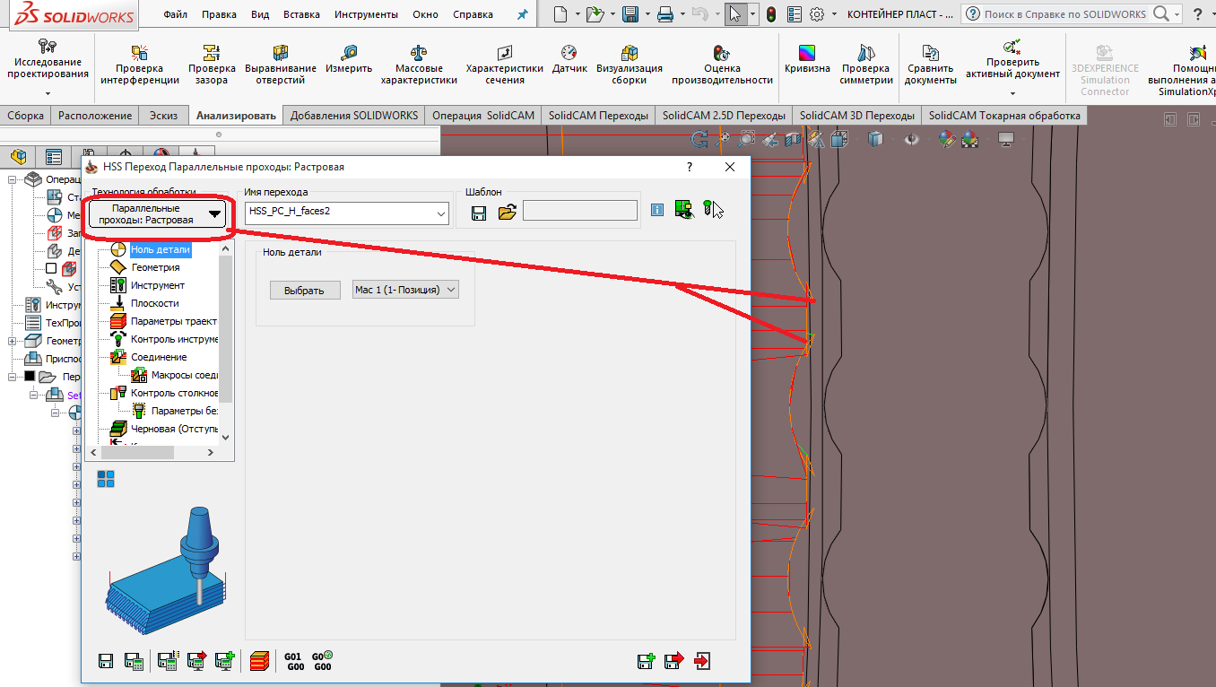

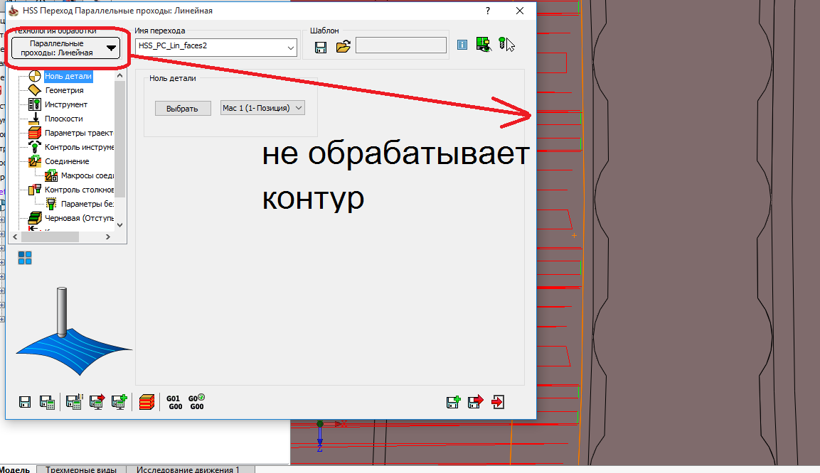

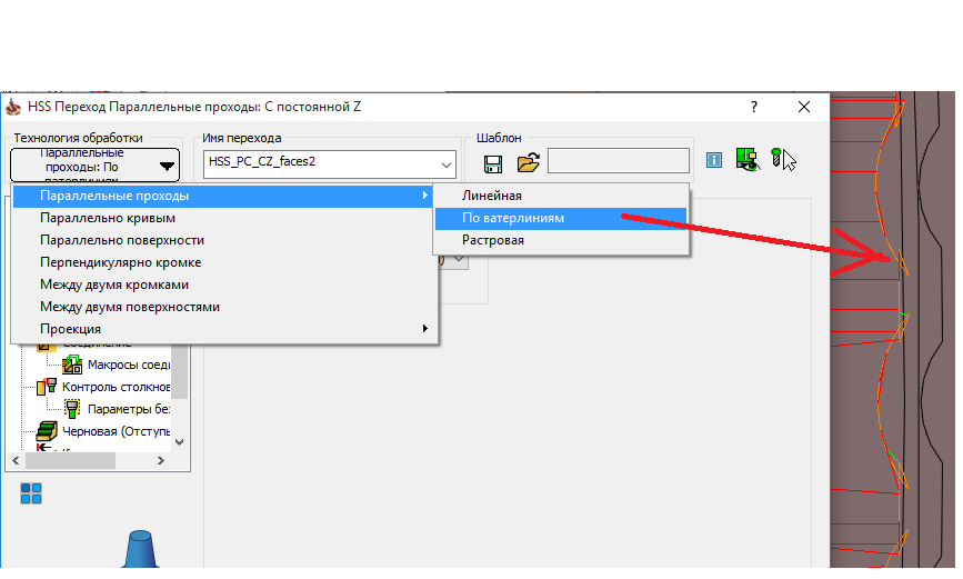

Re: SolidCAM
Frezer_PU писал(а):А какой тип траектории HSS вы применили на ваших скринах?
Разное пробовал. Или зарезы, или полностью контур не обходит. Мне нужно чистовые снять, только у определенных граней.
С названием траекторий
01.png (3017 просмотров) <a class='original' href='./download/file.php?id=139446&mode=view' target=_blank>Загрузить оригинал (131.87 КБ)</a>
02.png (3017 просмотров) <a class='original' href='./download/file.php?id=139447&mode=view' target=_blank>Загрузить оригинал (35.11 КБ)</a>
03.png (3017 просмотров) <a class='original' href='./download/file.php?id=139448&mode=view' target=_blank>Загрузить оригинал (83.57 КБ)</a>
04.png (3017 просмотров) <a class='original' href='./download/file.php?id=139449&mode=view' target=_blank>Загрузить оригинал (74.83 КБ)</a>
05.png (3017 просмотров) <a class='original' href='./download/file.php?id=139450&mode=view' target=_blank>Загрузить оригинал (82.16 КБ)</a>
Frezer_PU
Сообщения: 358
Репутация: 197
Re: SolidCAM
Попробуй ХСС между двух кромок и поиграться с этой настройкой
Re: SolidCAM
Vadimk писал(а):либо выбирать поверхности не по порядку
Попробовал выбрать в разнобой, не помогло.
Re: SolidCAM
Frezer_PU писал(а):Попробуй ХСС между двух кромок и поиграться с этой настройкой
Да получшее :good:
