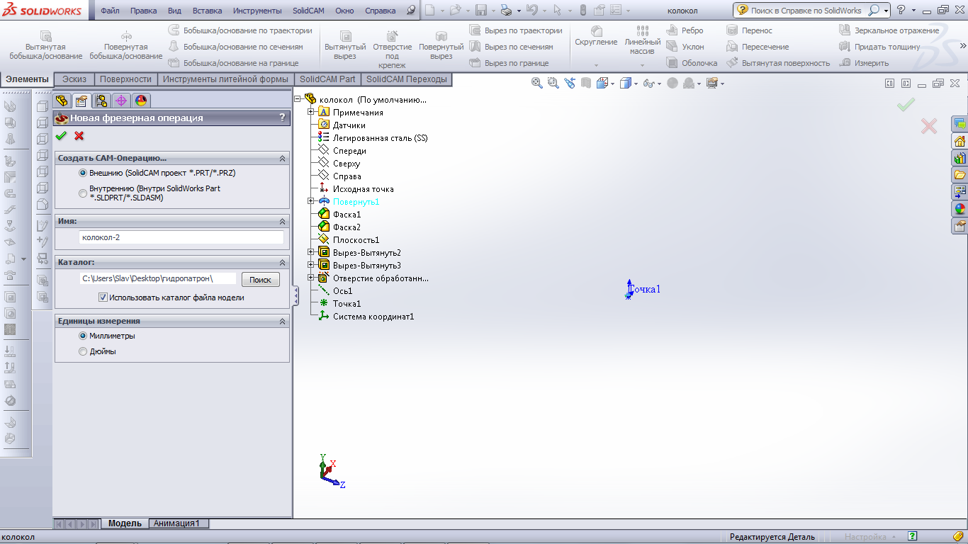

Сделал ради эХперименту новый САМ проект .Задал станок ,ноль детали ,заготовку . Пока не создана ни одна траектория могу поменять станок ,деталь,заготовку и тд,
333.png (3602 просмотра) <a class='original' href='./download/file.php?id=139137&mode=view' target=_blank>Загрузить оригинал (197.43 КБ)</a>
Как только хоть одну траекторию рассчитаю , что либо изменить уже не могу ,окно с настройками даже не успевает открыться , солид сразу вылетает...............

еще выяснил , если Сам-операцию сохранять как внешнюю PRZ ,то солид вылетает , а если сохранять как внутреннию ,то все работает корректно...........

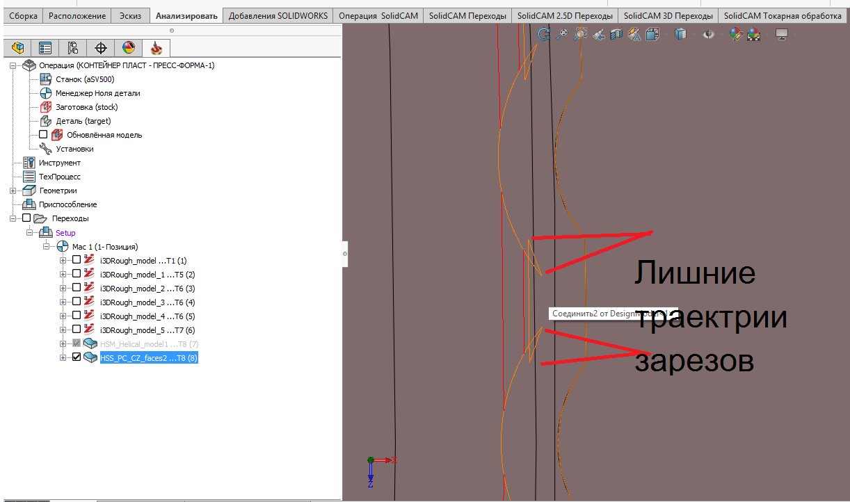

Re: SolidCAM
HSS дает непонятные зарезы :pssdoff: .
Выбираю нужные поверхности:
СолидКам02.png (3438 просмотров) <a class='original' href='./download/file.php?id=139412&mode=view' target=_blank>Загрузить оригинал (191.61 КБ)</a>
Получается такая траектория
СолидКам зарезы.png (3438 просмотров) <a class='original' href='./download/file.php?id=139410&mode=view' target=_blank>Загрузить оригинал (179.39 КБ)</a>
Вид сверху
СолидКам зарезы траектория.png (3438 просмотров) <a class='original' href='./download/file.php?id=139409&mode=view' target=_blank>Загрузить оригинал (89.17 КБ)</a>
на верификации видно что фреза залазит в деталь.
СолидКам HSS зарезы.png (3438 просмотров) <a class='original' href='./download/file.php?id=139408&mode=view' target=_blank>Загрузить оригинал (148.21 КБ)</a>
А должно быть так (это HSM):
СолидКам01.png (3438 просмотров) <a class='original' href='./download/file.php?id=139411&mode=view' target=_blank>Загрузить оригинал (138.41 КБ)</a>

Похоже траектория "не стой стороны", а "зарезы" - это подходы и отходы.

Такая же и ерунда у меня получалось при HSS
лечиться двумя способами
либо выбирать поверхности не по порядку
посмотрите видео на третьей минуте
https://www.youtube.com/watch?v=a4jE7VPlZFo
или эти поверхности определить в контроле поверхности
может поможет.

Попробуй ХСС между двух кромок и поиграться с этой настройкой

Frezer_PU писал(а):Попробуй ХСС между двух кромок и поиграться с этой настройкой
Да получшее :good:
