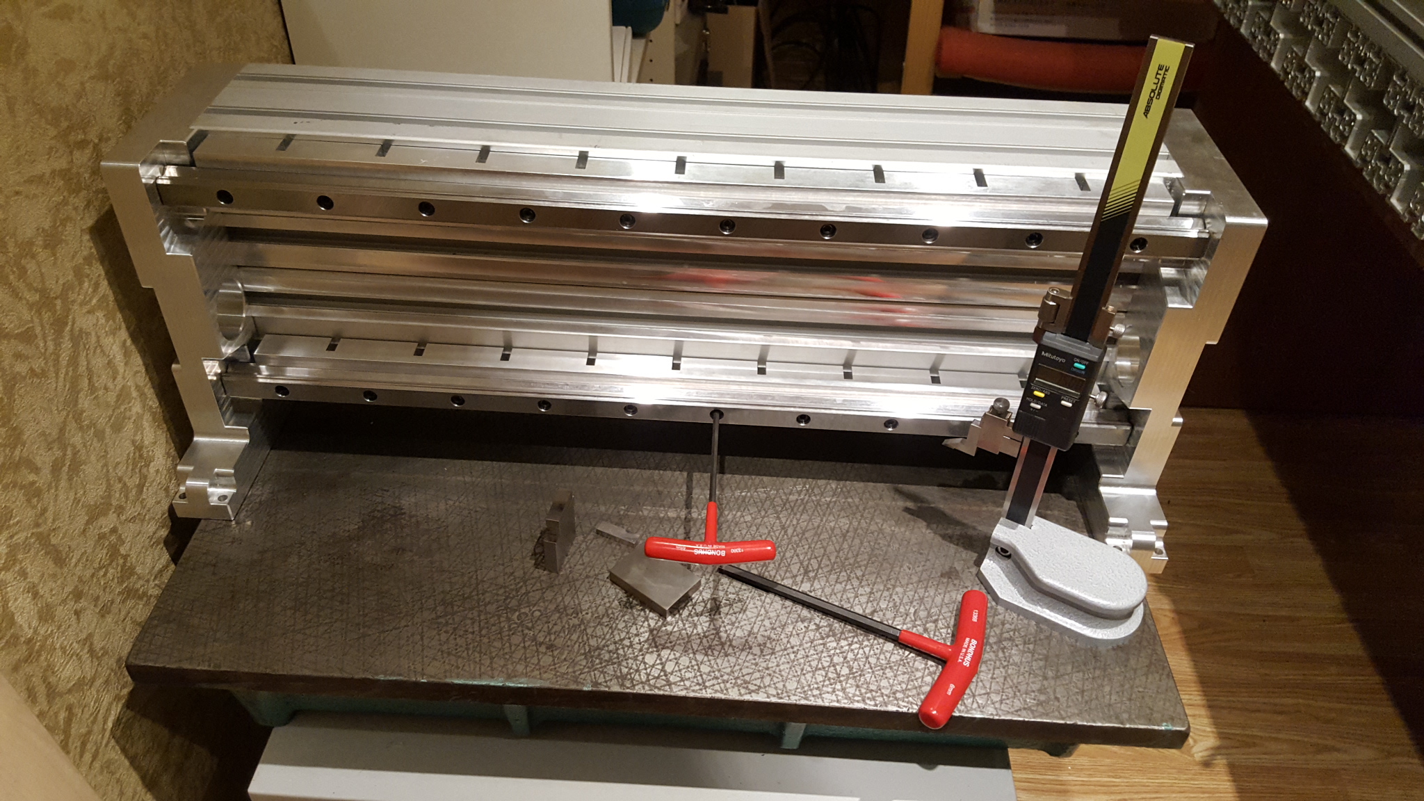

Выставляем нижний рельс горизонтально относительно подошв портала. Верхний тупо выкатаю самой осью.
20161018_212822.jpg (3340 просмотров) <a class='original' href='./download/file.php?id=93064&sid=4241434662d1d439089d7f2e7150dc73&mode=view' target=_blank>Загрузить оригинал (778.03 КБ)</a>

Re: фрезерок по люминю 800х400х170 из профиля
Сообщение engineer_78 »
frezeryga писал(а):Выставляем нижний рельс горизонтально относительно подошв портала. Верхний тупо выкатаю самой осью.
Макс а как будешь каретки одевать на нижнею рельсу?, одну из опор портала снимать?
Да снимать полюбому. Я их накинул только для замеров.
Макс, а каков размер плиты поверочной? и это... она дома у тебя???
Мелкая. 600х400. Да сборка вся сейчас дома в обычной однушке.
frezeryga писал(а):Да снимать полюбому. Я их накинул только для замеров.
А смысл их тогда сейчас выставлять, тогда по месту когда портал будет стоять на станине!
ну я же не только горизон выставлял но и банан контролировал а это на плите предпочтительней делать. есть конечно линейки но этот станок я както через жопу собирать начал сверху вниз.

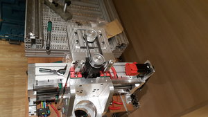

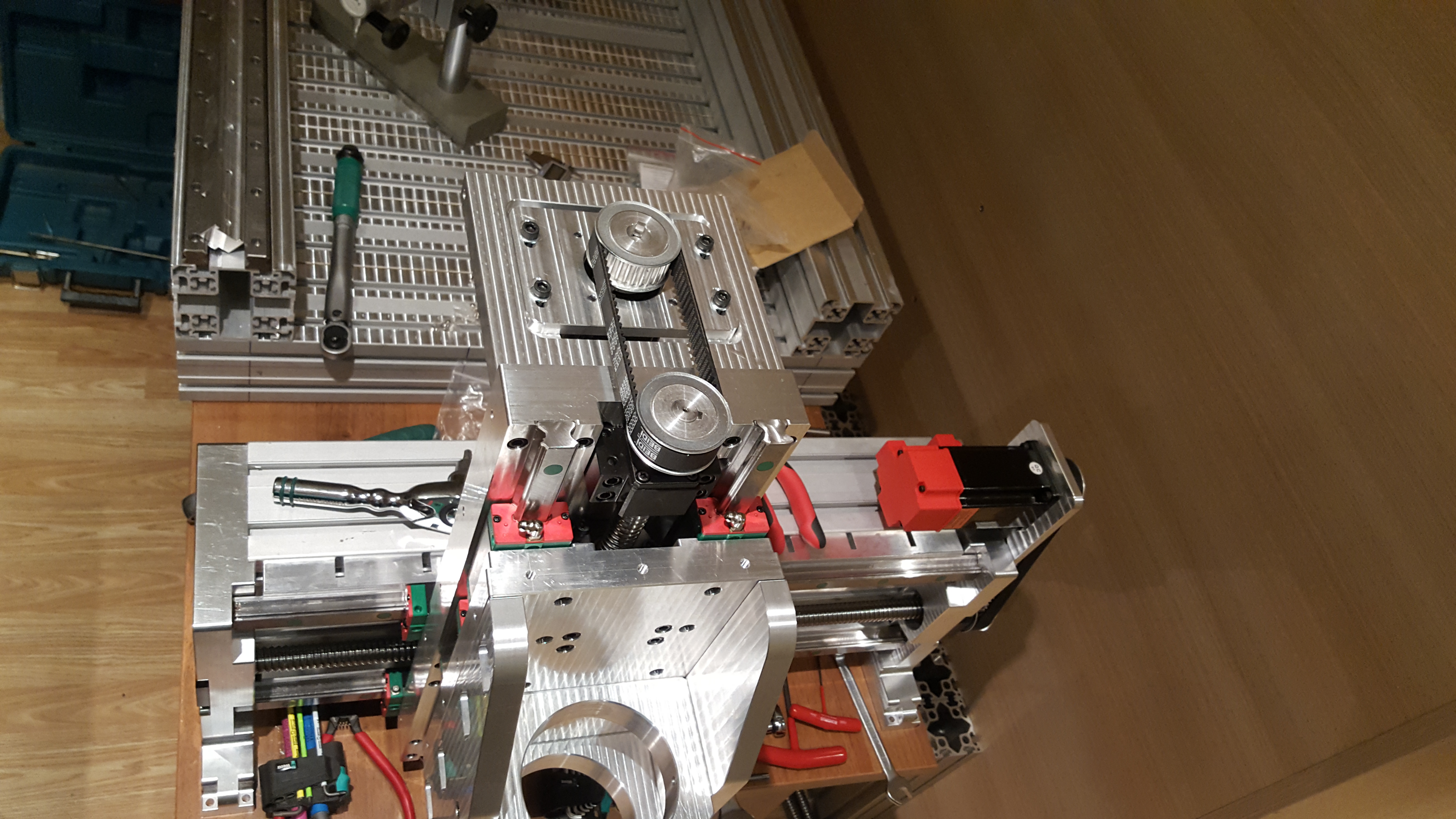

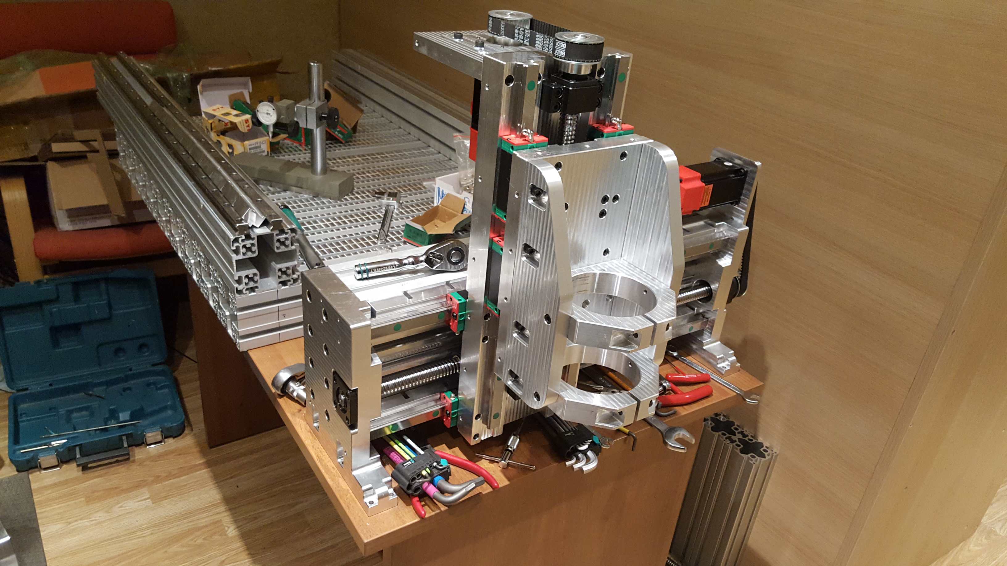

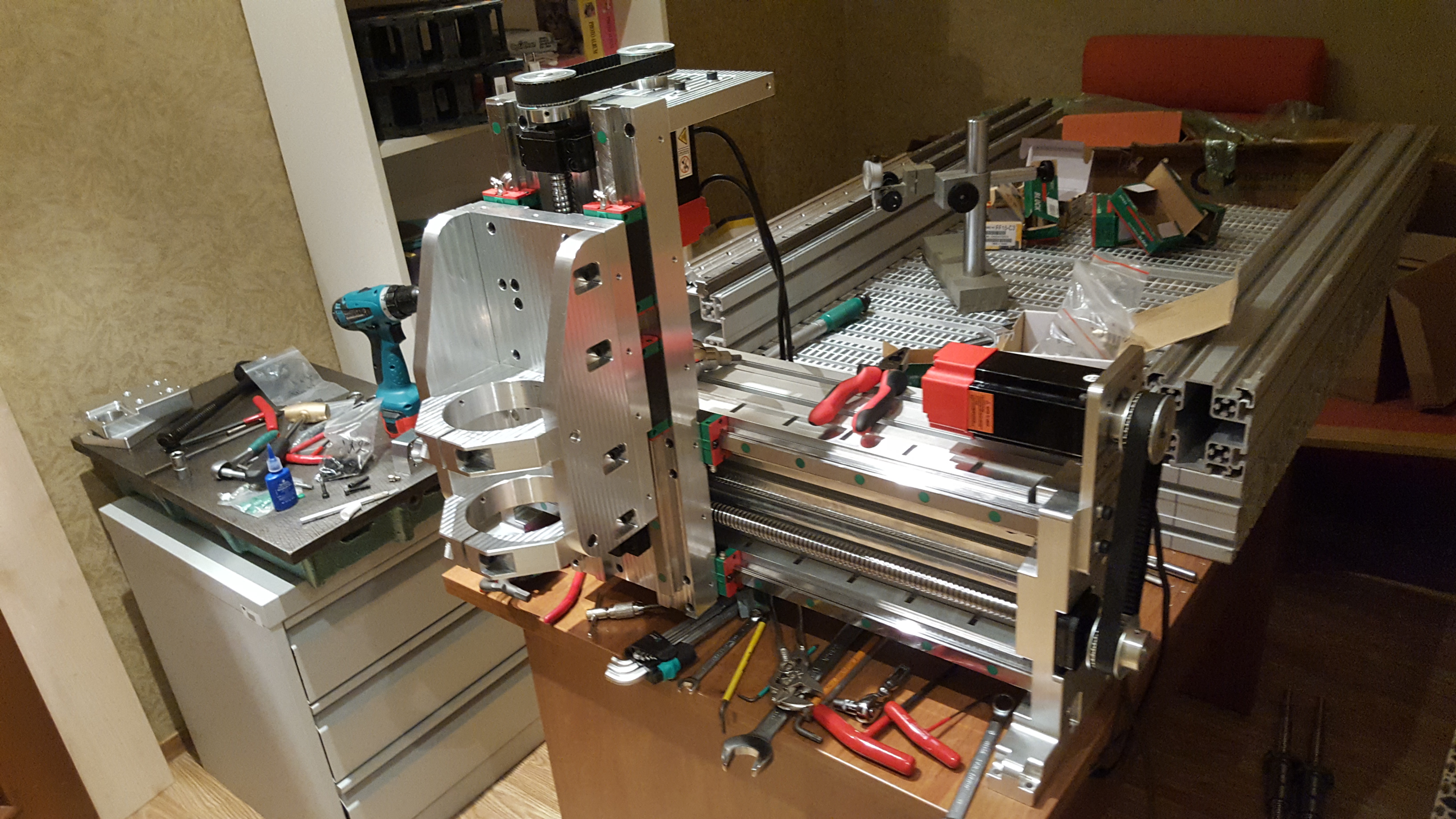

собрал портал. вцелом все идеально сошлось. за исключением нескольких недорезанных резьб.
20161022_011424.jpg (3050 просмотров) <a class='original' href='./download/file.php?id=93236&sid=4241434662d1d439089d7f2e7150dc73&mode=view' target=_blank>Загрузить оригинал (1.66 МБ)</a>
20161022_011453.jpg (3050 просмотров) <a class='original' href='./download/file.php?id=93237&sid=4241434662d1d439089d7f2e7150dc73&mode=view' target=_blank>Загрузить оригинал (1.64 МБ)</a>
20161022_011814.jpg (3050 просмотров) <a class='original' href='./download/file.php?id=93238&sid=4241434662d1d439089d7f2e7150dc73&mode=view' target=_blank>Загрузить оригинал (3.99 МБ)</a>
