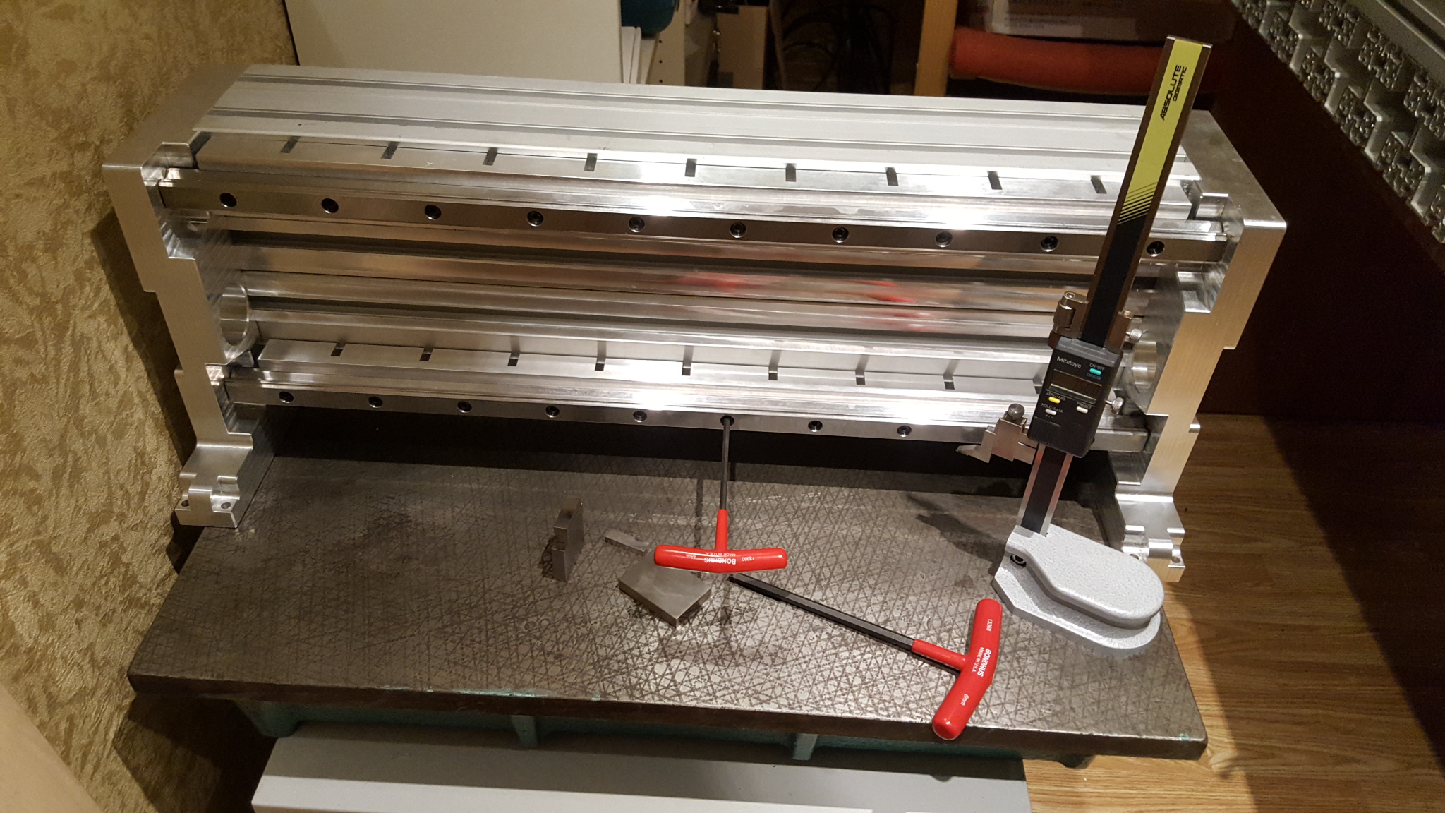

Re: фрезерок по люминю 800х400х170 из профиля
Выставляем нижний рельс горизонтально относительно подошв портала. Верхний тупо выкатаю самой осью.
Сообщение engineer_78 »
frezeryga писал(а):Выставляем нижний рельс горизонтально относительно подошв портала. Верхний тупо выкатаю самой осью.
Макс а как будешь каретки одевать на нижнею рельсу?, одну из опор портала снимать?
Да снимать полюбому. Я их накинул только для замеров.
Макс, а каков размер плиты поверочной? и это... она дома у тебя???
Мелкая. 600х400. Да сборка вся сейчас дома в обычной однушке.
frezeryga писал(а):Да снимать полюбому. Я их накинул только для замеров.
А смысл их тогда сейчас выставлять, тогда по месту когда портал будет стоять на станине!
ну я же не только горизон выставлял но и банан контролировал а это на плите предпочтительней делать. есть конечно линейки но этот станок я както через жопу собирать начал сверху вниз.
