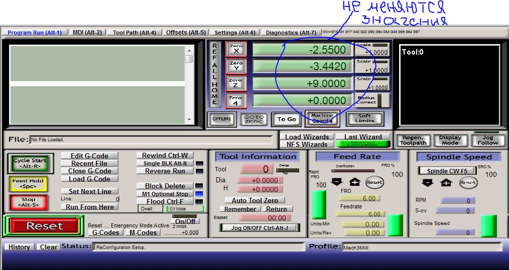

Добрый день всем, получил вторую версию Nvem на 6 осей, и случаются глюки - во время работы иногда на одной и той же программе начинает ездить куда попало, но самое главное - это отображается на визуализации, т.е. система координат не уезжает никуда. Грешу на Мак3 или плагин. Еще конечно остается нетбук, но я даже не знаю, что там может быть с ним, оперативка? Работаю от нетбука на Windows XP. Может кто кинуть проверенный мач? Или что это может быть?

Ладно, раз все умники из темы ушли, расскажу в чем была проблема. Непонятным образом заземление шпинделя влияет на его Ethernet порт, причем только с заземлением включенным, и только на определенных оборотах. Переразмещение провода, экран контроллера - не помогло, только полное отключение земли инвертора и шпинделя. Работает стабильно второй день. Током не бьет тоже.
inFamous
Сообщения: 716
Репутация: 278
Re: Помогите разобраться, контроллер DDLMV1
Сообщение inFamous »
Как оказалось - отключение земли инвертора помогло временно, и помогло потому, что минус питания контроллера каким то образом звонится на общее заземление, снял инвертор - он перестал гадить на контроллер, но помехи еще остались, но очень редко, только вот не пойму, откуда там земля, неужели через болтики крепежные? Больше неоткуда, поперезванивал все разьемы, клеммники.

inFamous писал(а):Как оказалось - отключение земли инвертора помогло временно, и помогло потому, что минус питания контроллера каким то образом звонится на общее заземление, снял инвертор - он перестал гадить на контроллер, но помехи еще остались, но очень редко, только вот не пойму, откуда там земля, неужели через болтики крепежные? Больше неоткуда, поперезванивал все разьемы, клеммники.
решилось все покупкой фильтра на вход для частотника
иногда я балдею с этого контроллера. Иногда в начале программы подвисает Mach3, намертво, на секунд 10, версия мач3 от продавца, винда ХП чистая, и после этого режет ок, но мимо координат, а главное видно что мимо, по окошку :D И по координатам показывает правду. Сброс проги и запуск заново помогает, т.е. координаты не теряет, проблема какая то видимо в плагине, ну или в ВинХП, на 7ке такого нет.
Бывает очень редко, но все же. Проклятые китайцы :monkey:

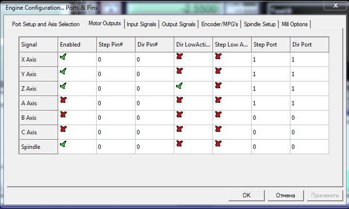

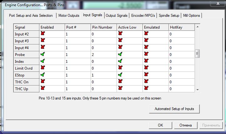

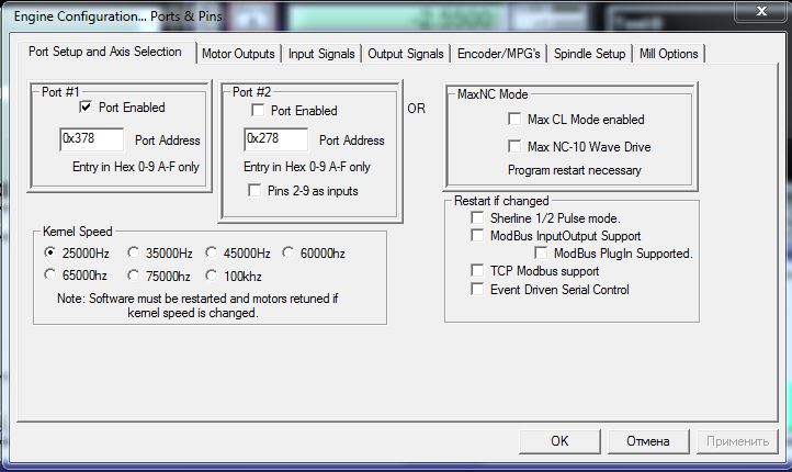

Добрый вечер!
Приобрел контроллер NVEM, установил Mach3, скопировал плагин с диска пришедшего с контроллером (в папку C:\Mach3\PlugIns), дальше выполнил по мануалу настройки, подключил контроллер патчкордом к нетбуку, подал питание на контроллер и на этом остановился, так как в матче нажимаю кнопки перемещения осей, но цифры в матче не бегут. В чем может быть засада почему не работает mach3?
p.s.двигатели пока к контроллеру не подключал.

Mach3 пишет в строке статуса что контроллер NVEM подключен?

bawero писал(а):Mach3 пишет в строке статуса что контроллер NVEM подключен?
Нет, не пишет.

Кабелем подключаете который в комплекте был?
Диоды в сетевом разъёме на контроллере показывают признаки жизни?
Плагин активировали галочкой?
IP адрес компьютера настроили ?
