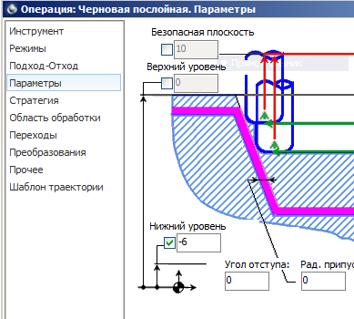

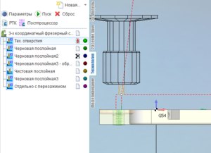

Есть ли способ заставить SprutCAM не делать колодцы глубже вылета фрезы? Или учитывать оправку?
Re: SprutCAM
Бармалей писал(а):Есть ли способ заставить SprutCAM не делать колодцы глубже вылета фрезы? Или учитывать оправку?
Не совсем понятен вопрос - надо, чтобы ругался при столкновениях оправки с заготовкой, или же просто не лез глубже?
Для первого варианта надо просто задать конфигурацию оправки,
Снимок.PNG (12569 просмотров) <a class='original' href='./download/file.php?id=135439&mode=view' target=_blank>Загрузить оригинал (74.86 КБ)</a>
а для второго достаточно задать нижний уровень.
Снимок2.PNG (12569 просмотров) <a class='original' href='./download/file.php?id=135444&mode=view' target=_blank>Загрузить оригинал (23.61 КБ)</a>

комбинация нужна. Чтобы не резал боковой кромкой материал глубже, чем позволяет рабочая часть. если фреза 100 мм, рабочая часть 20 мм, а глубина материала 150 мм - он будет резать на все 150. ВОт в идеале чтобы задал оправку, и он не столкновения определял, а делал программу так, чтобы оправка не касалась материала. Ну по типу как он оснастку обходит. Нижний уровень не оч. подходит, т.к. в разных местах детали разная глубина материала.

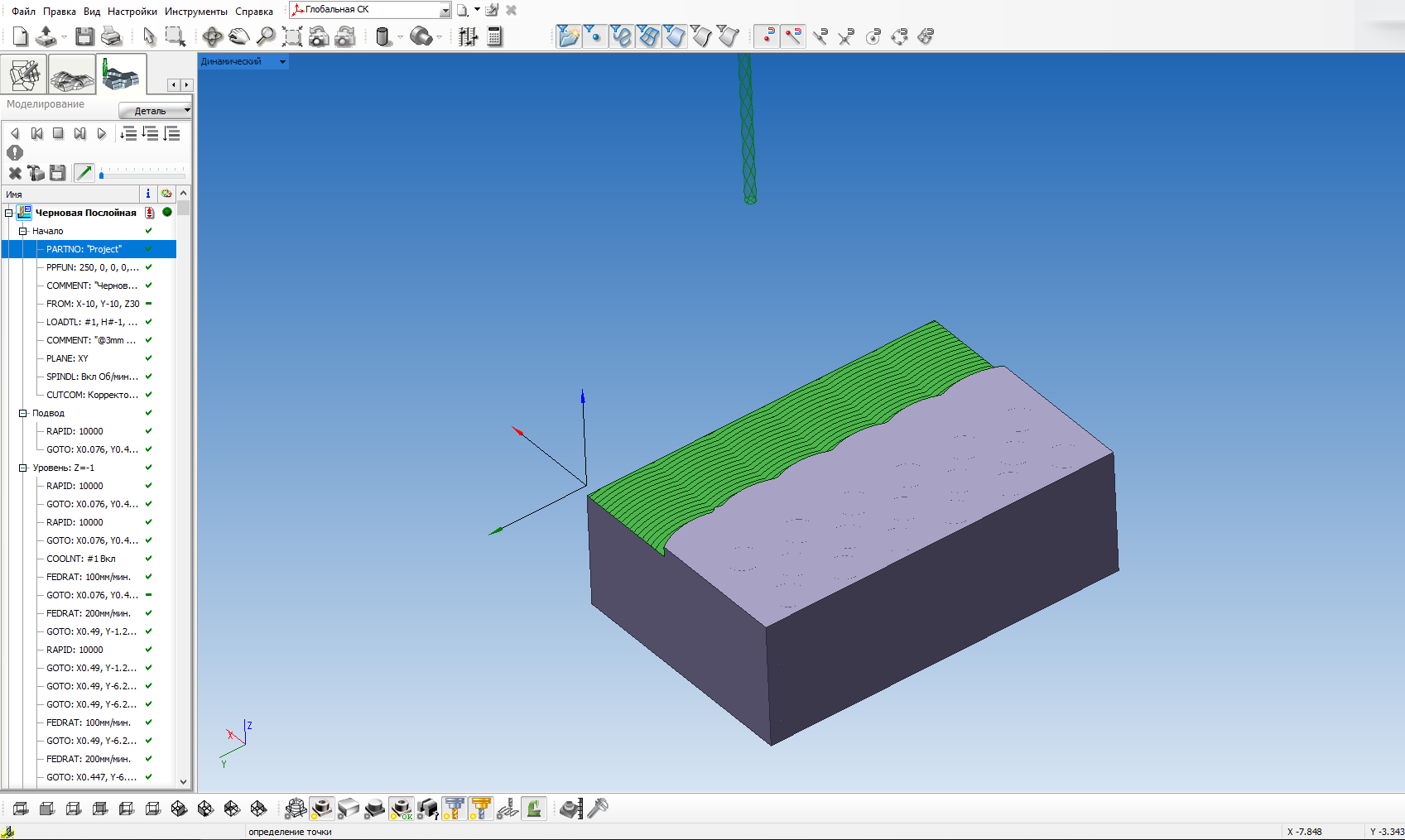

Всем привет!
Я только собираю станок, но уже начинаю потихоньку осваивать создание УП.
В руки попала лицензионная версия SprutCAM7, чему я был несказанно рад (На лицензии ведь работать всегда приятнее, хоть это и субъективное чувство ;) )
Посмотрел много КАМ программ и в спрут, честно говоря, влюбился сразу (Наверное, сыграл роль опыт пользования СолидВоркс).
Систематизированной системы обучения для него не нашёл, к сожалению. Нашел только для 9 версии (Как мне объяснили, 7 версия по сравнению с 9, ужасно "кастрированная" и работать в ней невозможно. Тем не менее, мне кажется, что с моими простыми задачами справится и она.)
Потому у меня всплывают некоторые вопросы. Поскольку это мой первый станок, то они покажутся вам невозможно глупыми :) Буду признателен за ваши ответы.
Первый вопрос состоит в следующем: Я создал траекторию черновой обработки моей детали. Начало координат привязал к краю заготовки (Перепутал направления X и -X, Y и -Y, но я думаю это не критично.)
Правильно ли я понимаю, что судя по коду, происходить будет всё так: Я подвожу вручную конец фрезы к выбранному краю заготовки, к уголку(учитывая что я расположил её задом наперёд, конечно). Нажимаю запуск кода и фреза, внимание, отъезжает от края на х-10, у-10, z30. А потом уже спускается к углу заготовки и следует дальше по ней (Если я, конечно, ничего не напутаю с осями и их перпендикулярностью :freak: )
Верно ли всё это? Не поедет ли фреза пилить воздух в 20 сантиметрах от заготовки? Может есть ещё какой-то параметр, определяющий начало координат станка?
1234.png (11426 просмотров) <a class='original' href='./download/file.php?id=153331&mode=view' target=_blank>Загрузить оригинал (119.34 КБ)</a>
Бармалей
Сообщения: 1163
Репутация: 144
Re: SprutCAM
Сообщение Бармалей »
там симуляция движения есть.
