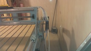

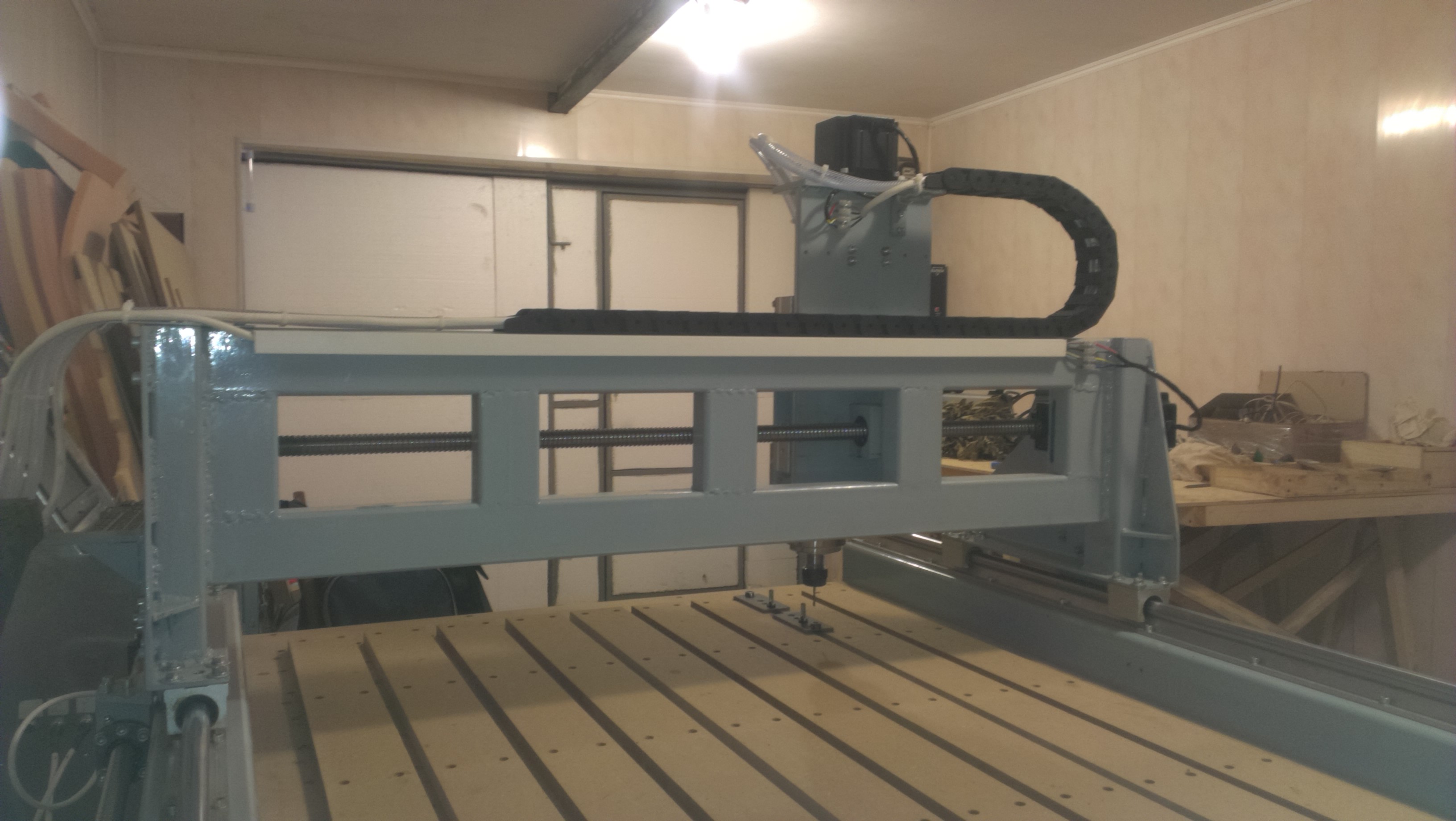

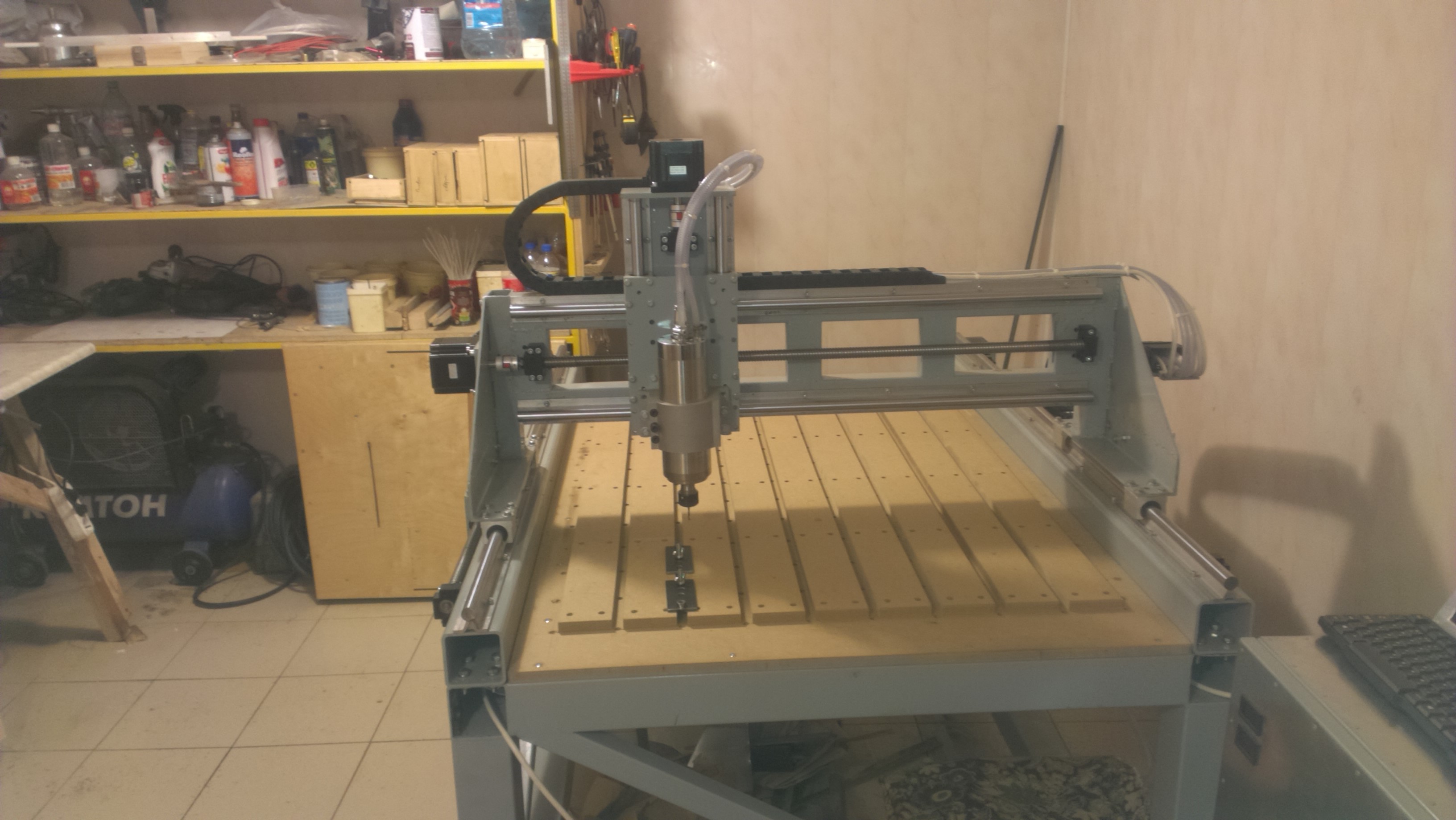

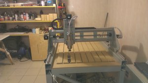

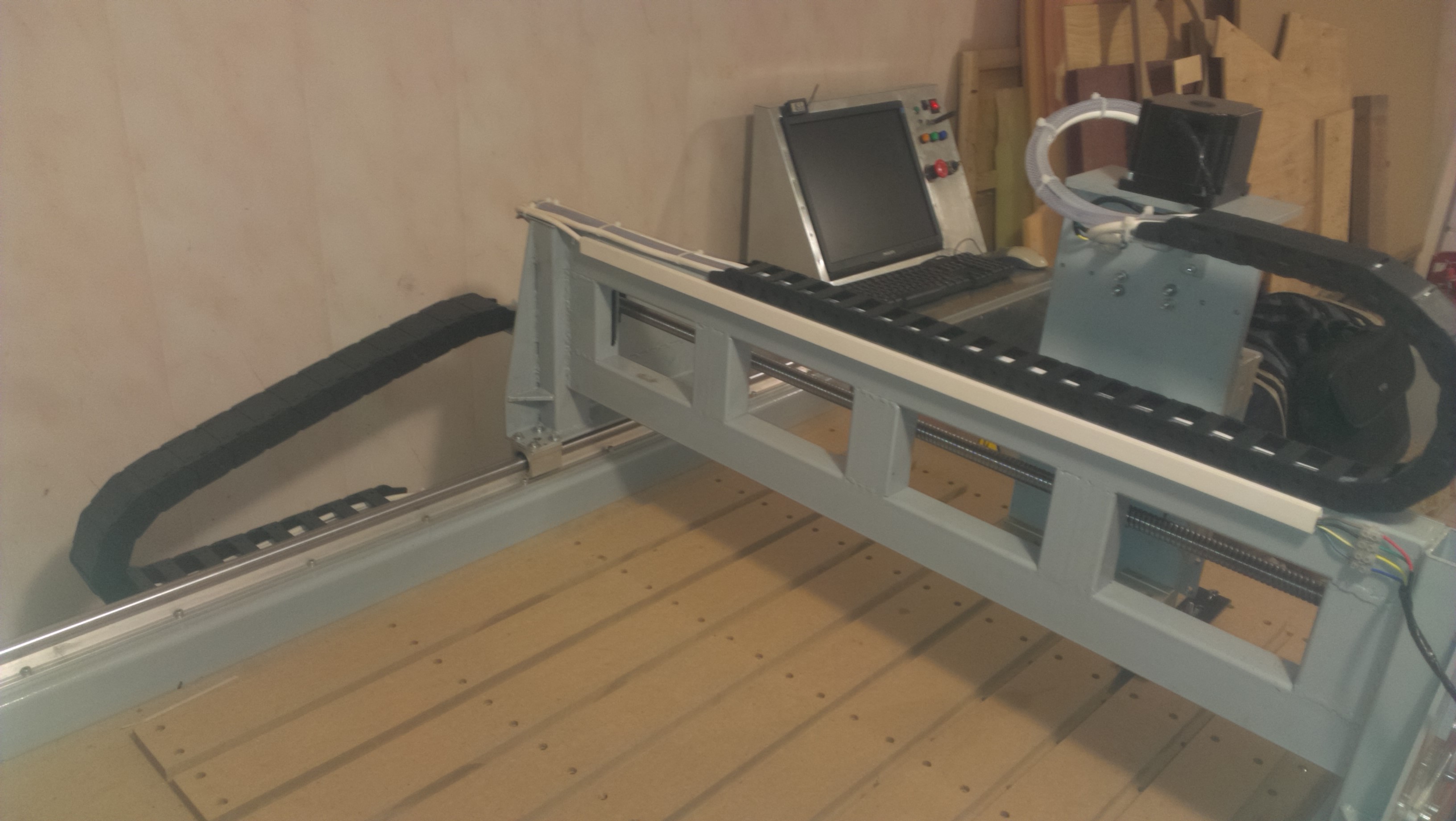

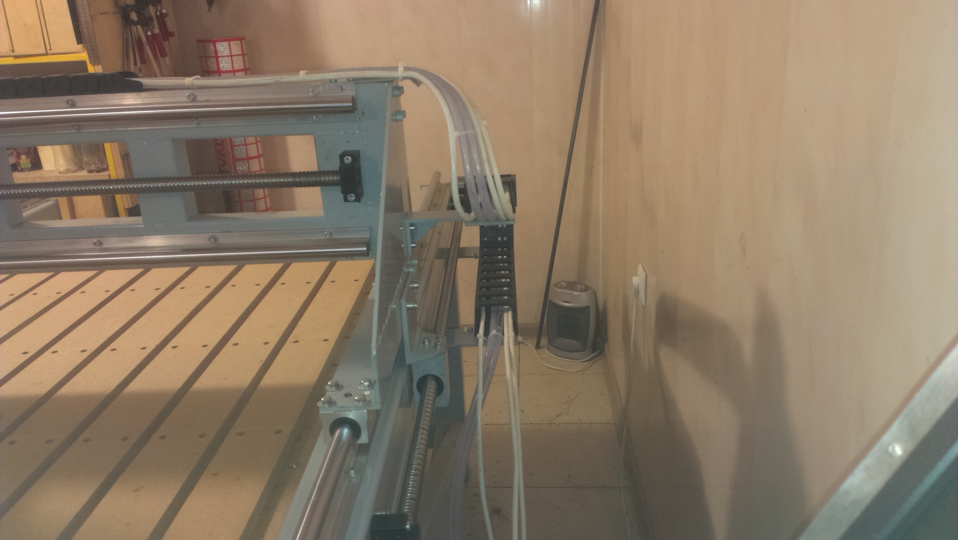

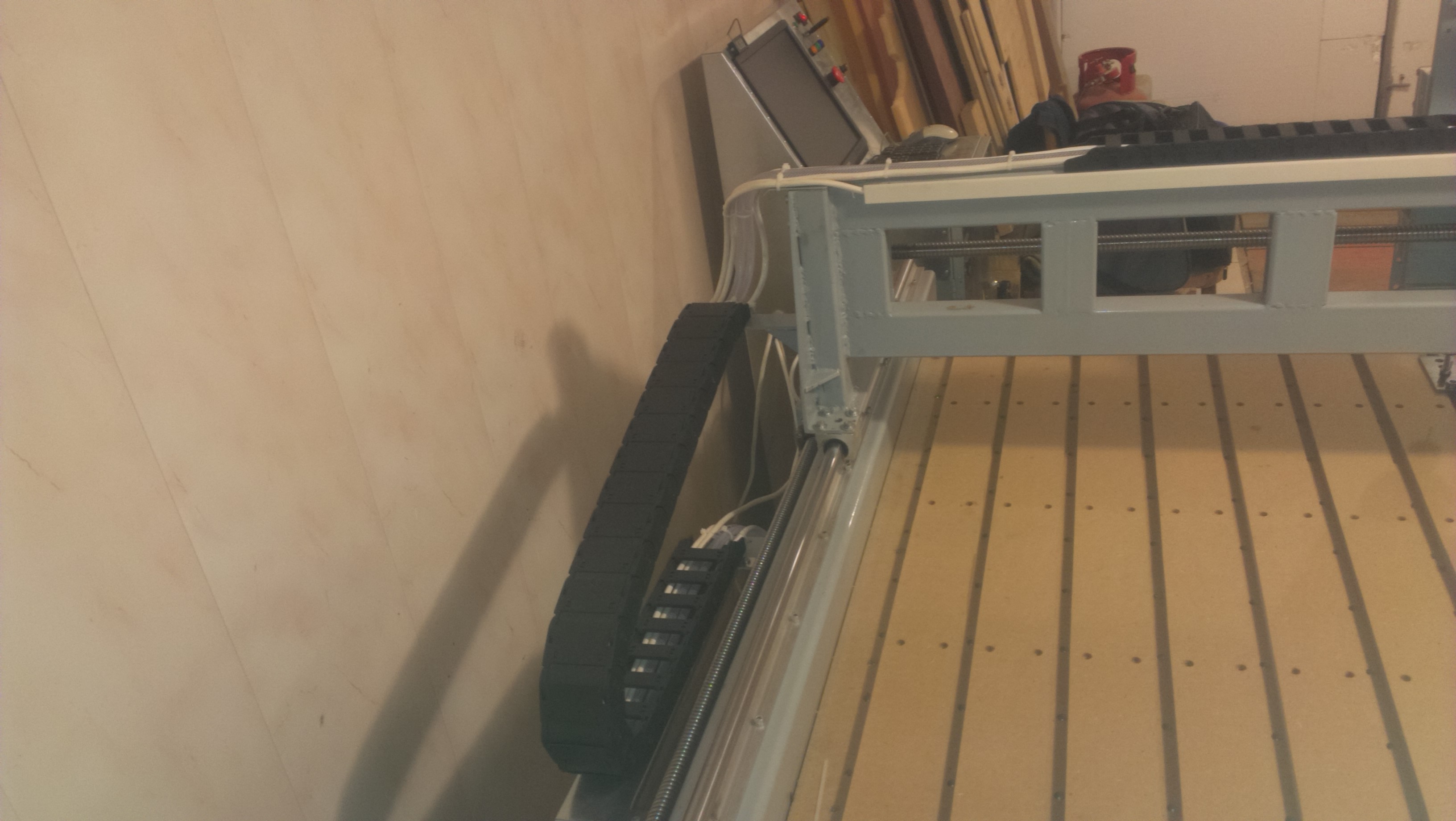

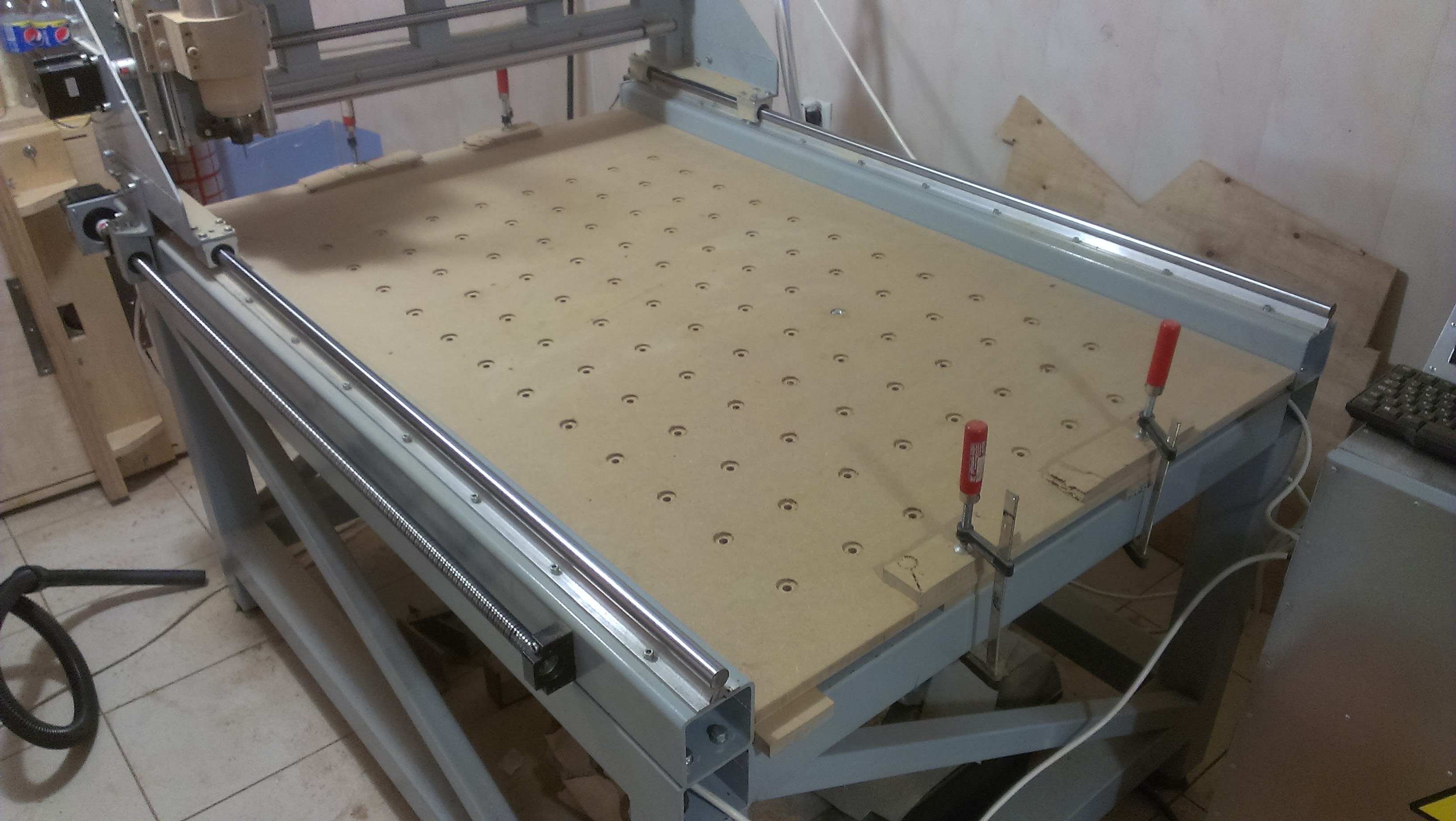

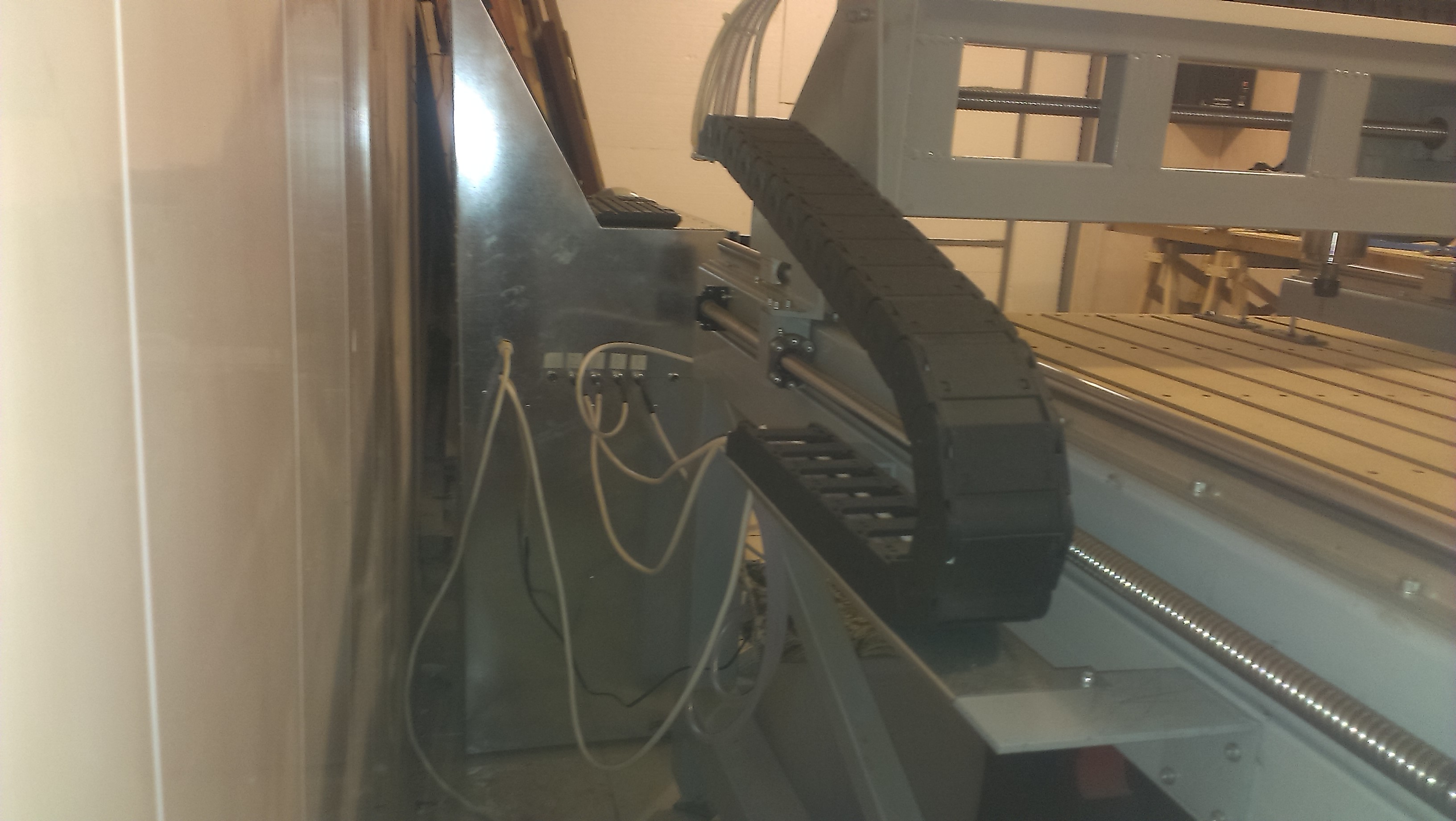

За это время было сделанно не мало. Был установлен рабочий стол из МДФ. Купленны и установленны кабель каналы. Установленны и подключенны индуктивные датчики лимитов они же хоумы. С помощью Михаила Юрова настроены драйверы ледшайн ам 882, огромное ему спасибо !
gekaxxx83
Сообщения: 324
Зарегистрирован: 21 май 2015, 12:52
Репутация: 32
Откуда: Россия
Re: Фрезер с ЧПУ по дереву 1000 х 1500
Сообщение gekaxxx83 »
Немного фоток
IMAG1157.jpg (4027 просмотров) <a class='original' href='./download/file.php?id=74410&mode=view' target=_blank>Загрузить оригинал (573.99 КБ)</a>
IMAG0008.jpg (4027 просмотров) <a class='original' href='./download/file.php?id=74411&mode=view' target=_blank>Загрузить оригинал (670.64 КБ)</a>
IMAG0009.jpg (4027 просмотров) <a class='original' href='./download/file.php?id=74412&mode=view' target=_blank>Загрузить оригинал (731.26 КБ)</a>
IMAG0013.jpg (4027 просмотров) <a class='original' href='./download/file.php?id=74413&mode=view' target=_blank>Загрузить оригинал (658.17 КБ)</a>
IMAG0010.jpg (4027 просмотров) <a class='original' href='./download/file.php?id=74414&mode=view' target=_blank>Загрузить оригинал (663.41 КБ)</a>
IMAG0011.jpg (4027 просмотров) <a class='original' href='./download/file.php?id=74415&mode=view' target=_blank>Загрузить оригинал (661.98 КБ)</a>
IMAG0012.jpg (4027 просмотров) <a class='original' href='./download/file.php?id=74416&mode=view' target=_blank>Загрузить оригинал (692.54 КБ)</a>
Coffeein
Сообщения: 2124
Репутация: 291
Сообщение Coffeein »
Хороший станок получился! :good:

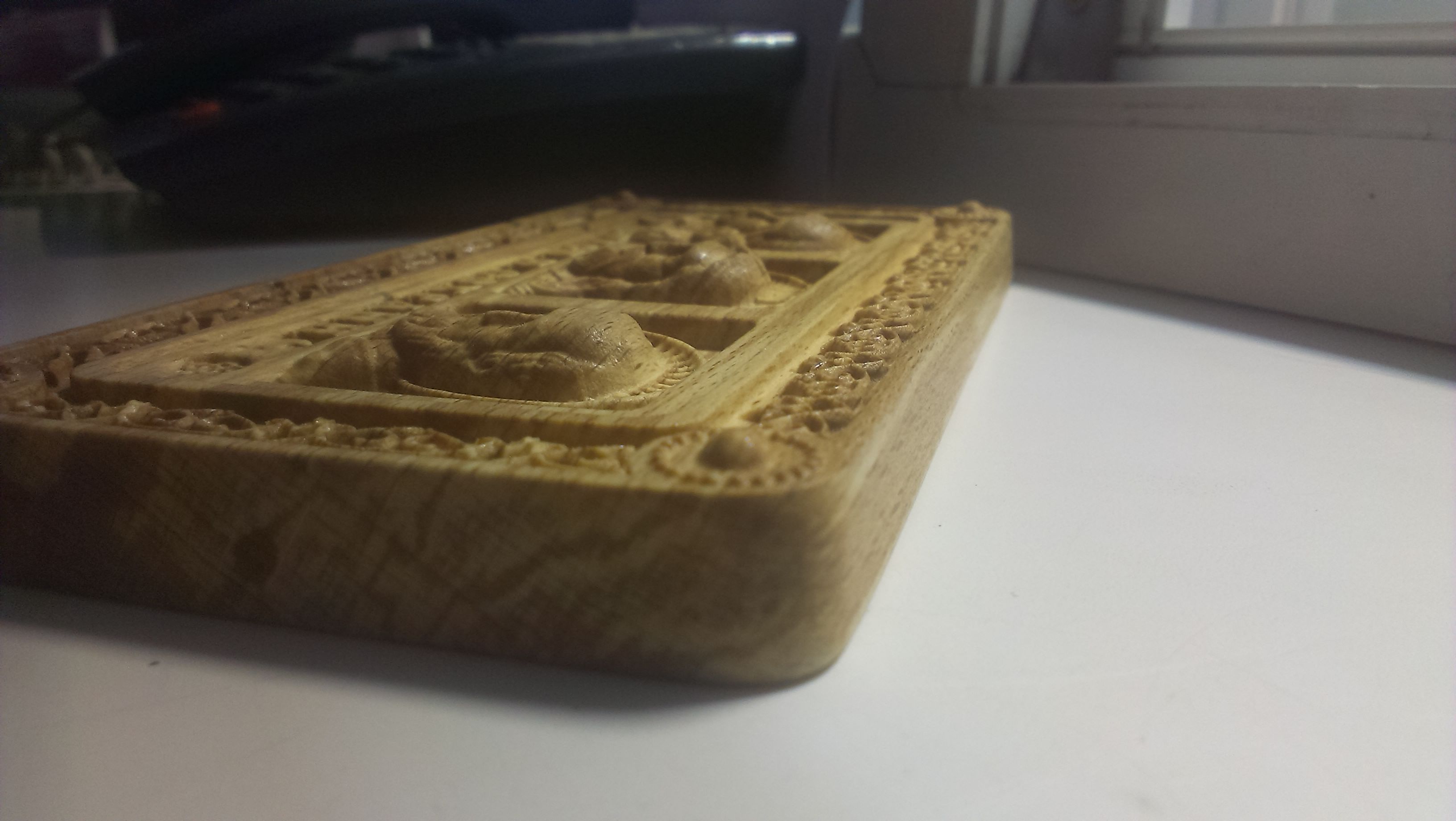

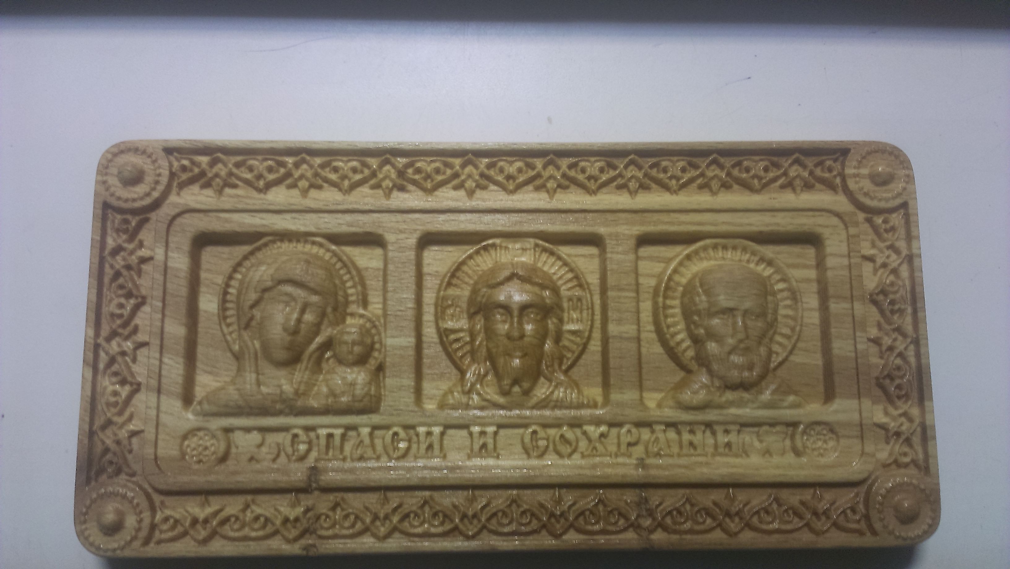

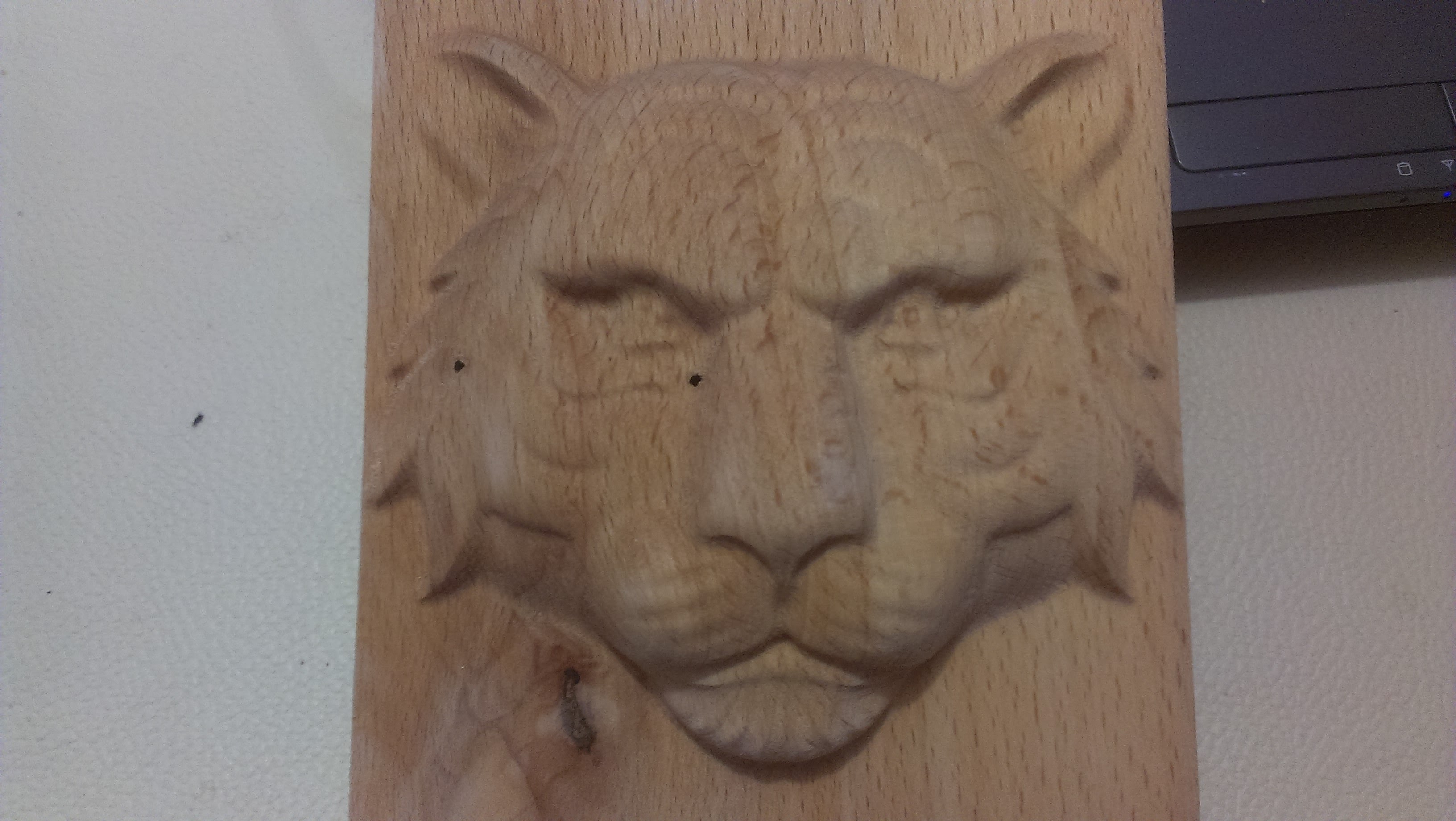

А на днях пришла фреза. Коническая 6R0.5 рабочая 30 (морковка). Интересно стало как она без черновой обработки рельеф резать будет. Страшновато было ее запускать. Почитав форум на эту тему выяснил что нужно предварительно заглубится черновой в месте входа фразы или же наклонным врезанием войти в заготовку. С наклонным врезанием немного не понятно. Ну сделал как смог и рискнул. В общем фраза пошла наклонно в заготовку предварительно я убавил подачу, и не зря фрез прошла под наклоном несколько проходов по всей длине а потом заглубилась на небольшом отрезке до конца и пошла уже пилить внушительный слой дальше в рабочей подаче, если бы я подачу не убавил заблаговременно фрезе пришел бы конец. Как правильно готовить наклонное врезание ????
gekaxxx83
Сообщения: 324
Репутация: 32
Откуда: Россия

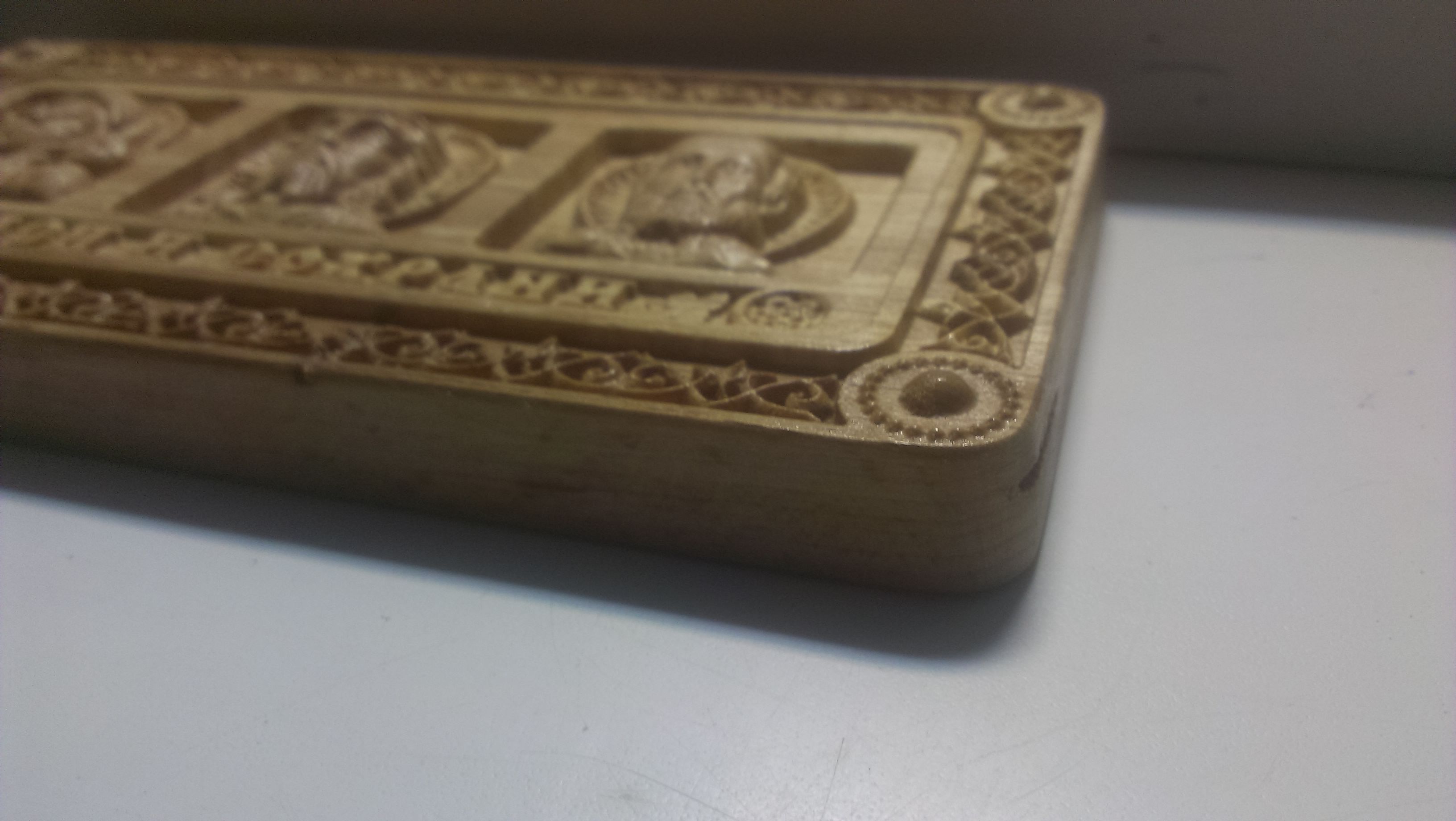

Вот такая иконка получилась. Правда есть косяки, в заготовке саморезы были вкрученны.
IMG-20160307-WA0000.jpeg (4005 просмотров) <a class='original' href='./download/file.php?id=74429&mode=view' target=_blank>Загрузить оригинал (498.68 КБ)</a>
IMG-20160307-WA0002.jpeg (4005 просмотров) <a class='original' href='./download/file.php?id=74430&mode=view' target=_blank>Загрузить оригинал (389.55 КБ)</a>
IMG-20160307-WA0004.jpeg (4005 просмотров) <a class='original' href='./download/file.php?id=74431&mode=view' target=_blank>Загрузить оригинал (362.26 КБ)</a>
