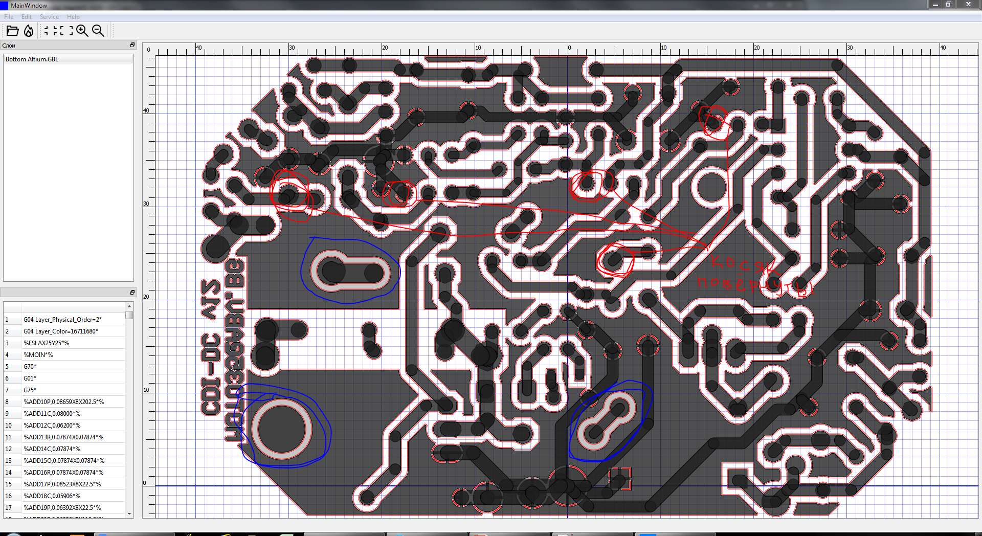

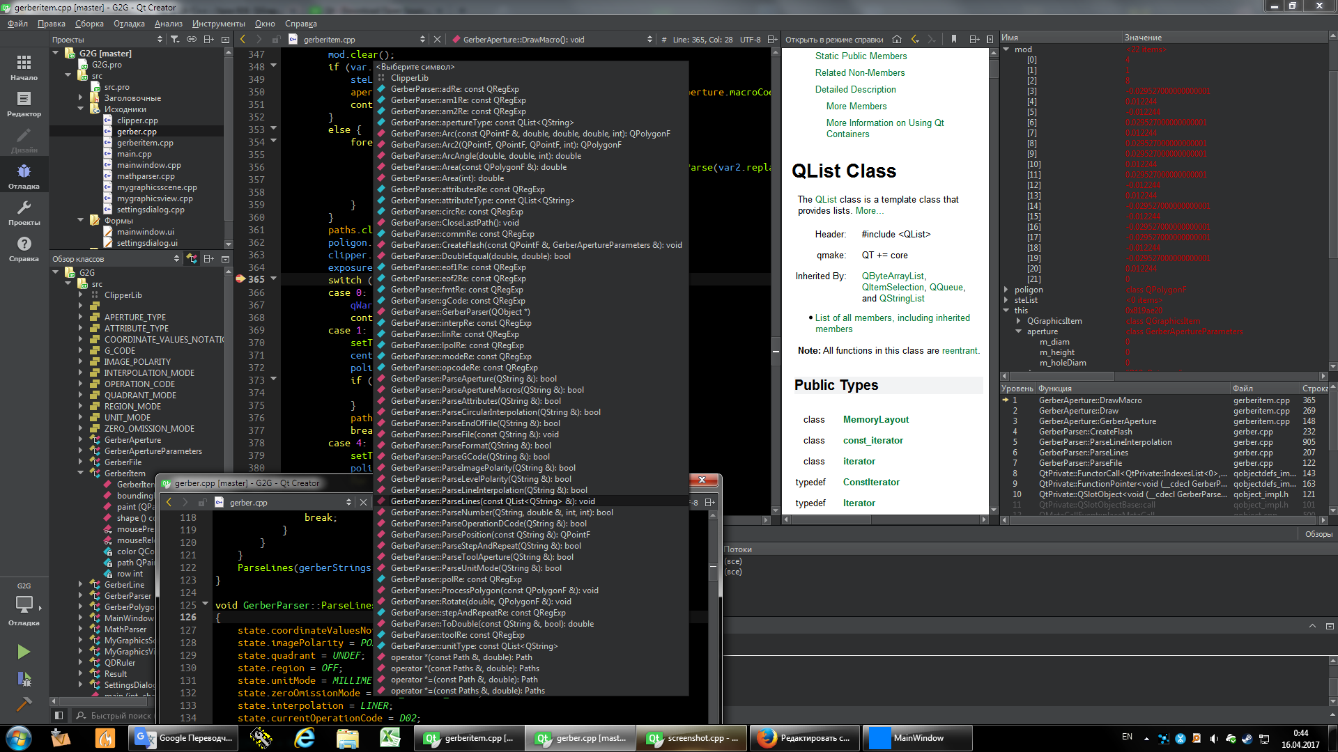

selenur писал(а):Проверил, у тебя практически нормально открываются все герберы, в отличие от моей программы! Круто у тебя получается!
Это спасибо людям которые придумали и развиваютQt, а то так и сидел бы в Visual Basic`е до сих пор.
%LPC*% и %LPC*% вроде без ошибок прошли,но некоторые макросы глючно разобрались. Уже поправил и обновил архив. У меня с отрисовкой через OpenGL быстрее работает (можно в меню settings поставить).
Снимок.PNG (5855 просмотров) <a class='original' href='./download/file.php?id=108999&mode=view' target=_blank>Загрузить оригинал (584.31 КБ)</a>
И создал это чудо! (5845 просмотров) <a class='original' href='./download/file.php?id=109007&mode=view' target=_blank>Загрузить оригинал (371.42 КБ)</a>
И создал это чудо!

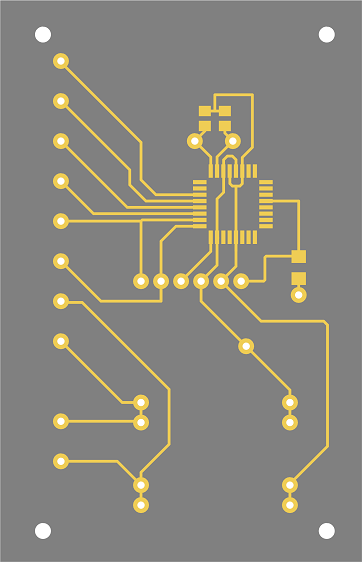

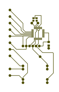

Я нашел прикольные исходники, но что-бы не захламлять форум выложу только программу:
gerber-render.rar
(540.36 КБ) 386 скачиваний
Если запустить программу: QuickGerberRender.exe и на форму программы, мышкой например перетянуть сразу 3 моих файла : 2-гербер файла и файл сверловки (вот архив:
grb+drill.rar
(1.7 КБ) 392 скачивания
То получаем вот такие рисунки:
FinalAfterCopper.png (5611 просмотров) <a class='original' href='./download/file.php?id=114440&mode=view' target=_blank>Загрузить оригинал (39.1 КБ)</a>
Top_copper.png (5611 просмотров) <a class='original' href='./download/file.php?id=114441&mode=view' target=_blank>Загрузить оригинал (27.11 КБ)</a>
Причем в коде есть параметр DPI который можно менять, благодаря чему можно получать изображение разного размера, одной и той-же схемы.

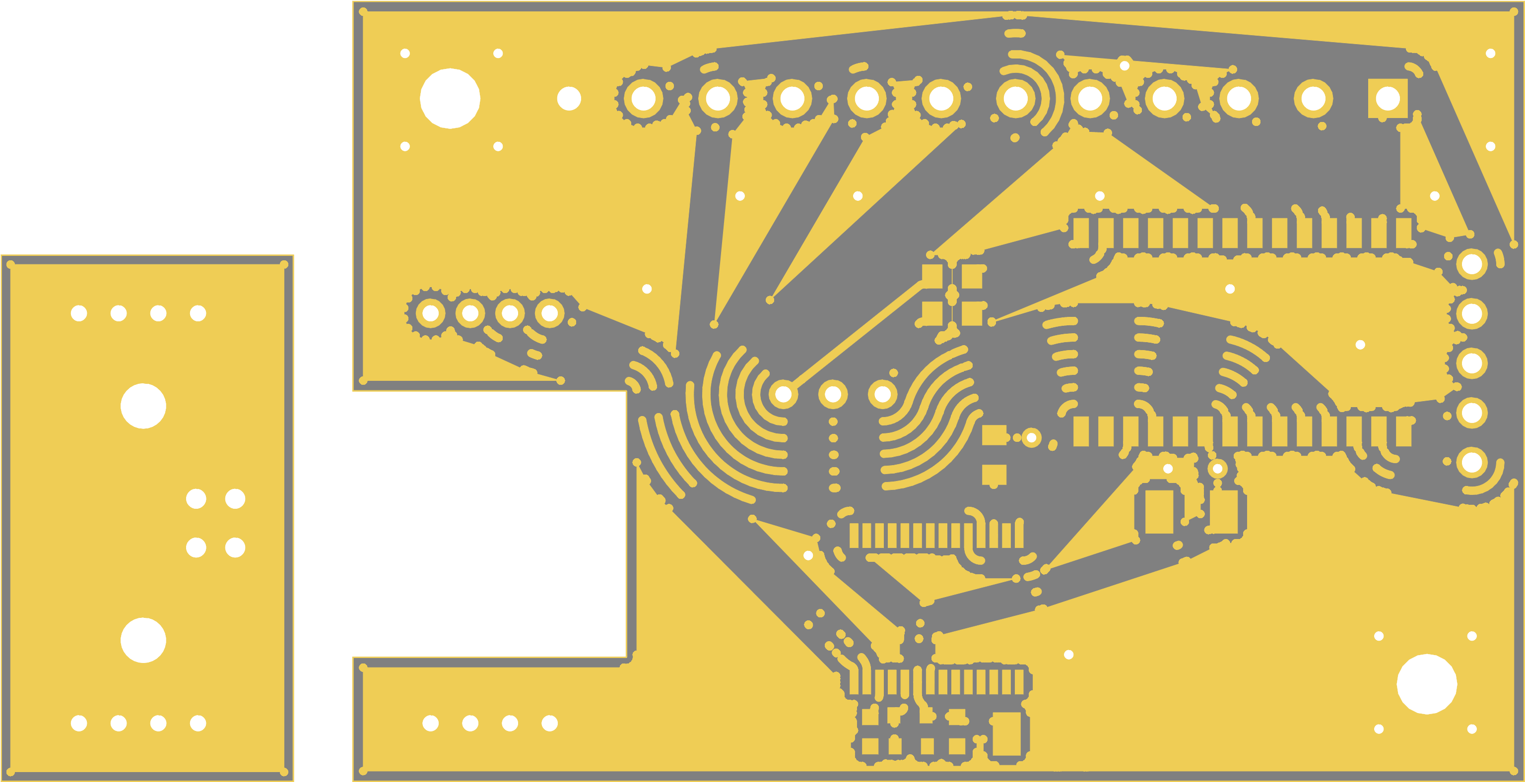

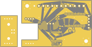

Re: Мои увлечения, и прочие штуки :-)
Сообщение X-Ray »
Не очень работает, мои платы не переваривает.

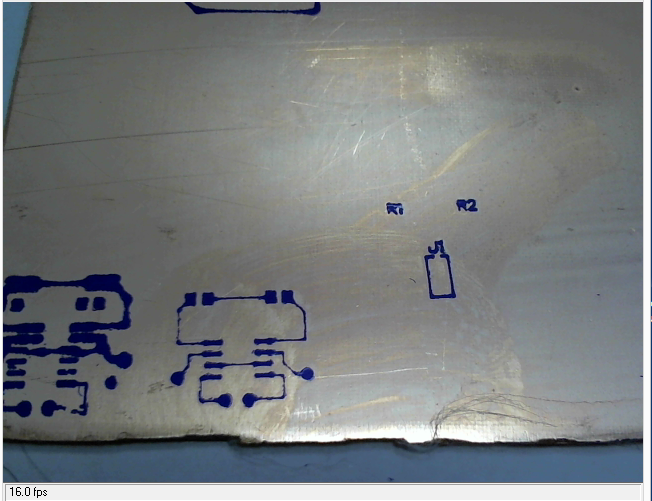

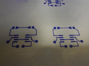

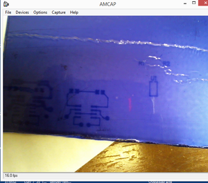

Первые пробы создания плат по траекториям из новой программы,
засветка фоторезиста:
2017-06-30_194549.png (5511 просмотров) <a class='original' href='./download/file.php?id=115095&mode=view' target=_blank>Загрузить оригинал (502.97 КБ)</a>
И результат:
2017-06-30_195329.png (5511 просмотров) <a class='original' href='./download/file.php?id=115096&mode=view' target=_blank>Загрузить оригинал (414.64 КБ)</a>
Скоро получу ещё 2-х компонентную защитную маску белого цвета, попробую тогда засвечивать шелкографию :-)

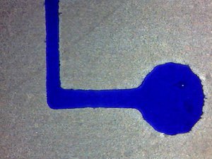

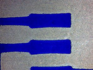

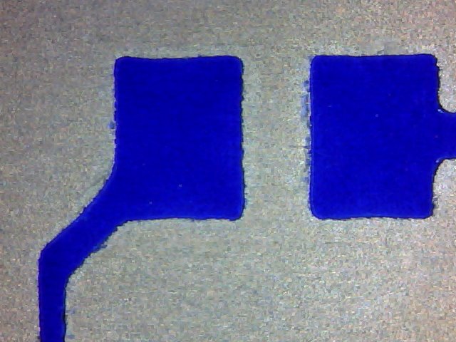

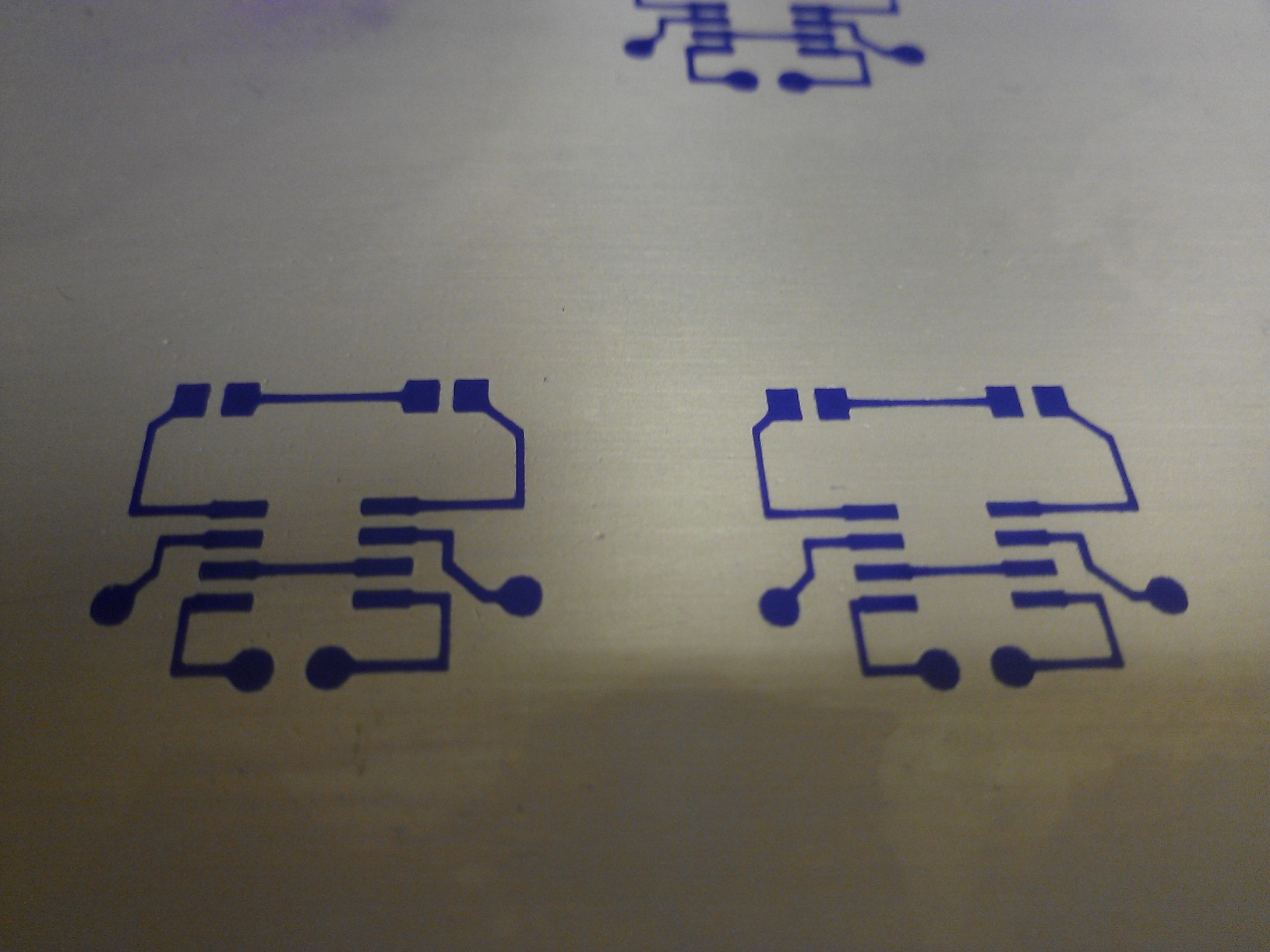

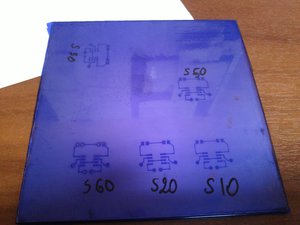

Еще провел тесты:
https://www.youtube.com/watch?v=k6AbtOBIqUk
Что дало вот такие результаты:
WP_001908.jpg (5480 просмотров) <a class='original' href='./download/file.php?id=115129&mode=view' target=_blank>Загрузить оригинал (459.3 КБ)</a>
WP_001910.jpg (5480 просмотров) <a class='original' href='./download/file.php?id=115130&mode=view' target=_blank>Загрузить оригинал (295.54 КБ)</a>
s10-1.jpg (5480 просмотров) <a class='original' href='./download/file.php?id=115126&mode=view' target=_blank>Загрузить оригинал (62.14 КБ)</a>
s10-2.jpg (5480 просмотров) <a class='original' href='./download/file.php?id=115127&mode=view' target=_blank>Загрузить оригинал (61.33 КБ)</a>
s10-3.jpg (5480 просмотров) <a class='original' href='./download/file.php?id=115128&mode=view' target=_blank>Загрузить оригинал (67.29 КБ)</a>
Более подробно описал тут: http://selenur.ru/?p=857
X-Ray
Сообщения: 598
Репутация: 275
Настоящее имя: Дамир
Сообщение X-Ray »
Видно где при торможении пересвет и линия расширяется, не пробовал растром прогонять?
Багтрекер
Тестовая версия
X-Ray писал(а):Видно где при торможении пересвет и линия расширяется, не пробовал растром прогонять?
Пока только векторные данные использую, из своего парсера, до чужой компоненты, которую выкладывал выше, ещё не добрался... :-)

Сергей, приветствую! А если луч немного расфокусировать? Ну, скажем, до 0,3 мм, тогда дорожку шириной 0,3мм можно проходить за один проход...
https://vk.com/rom327
Rom327 писал(а):
Да можно, достаточно указать нужный отступ.

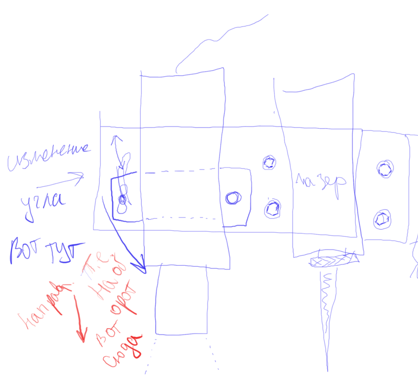

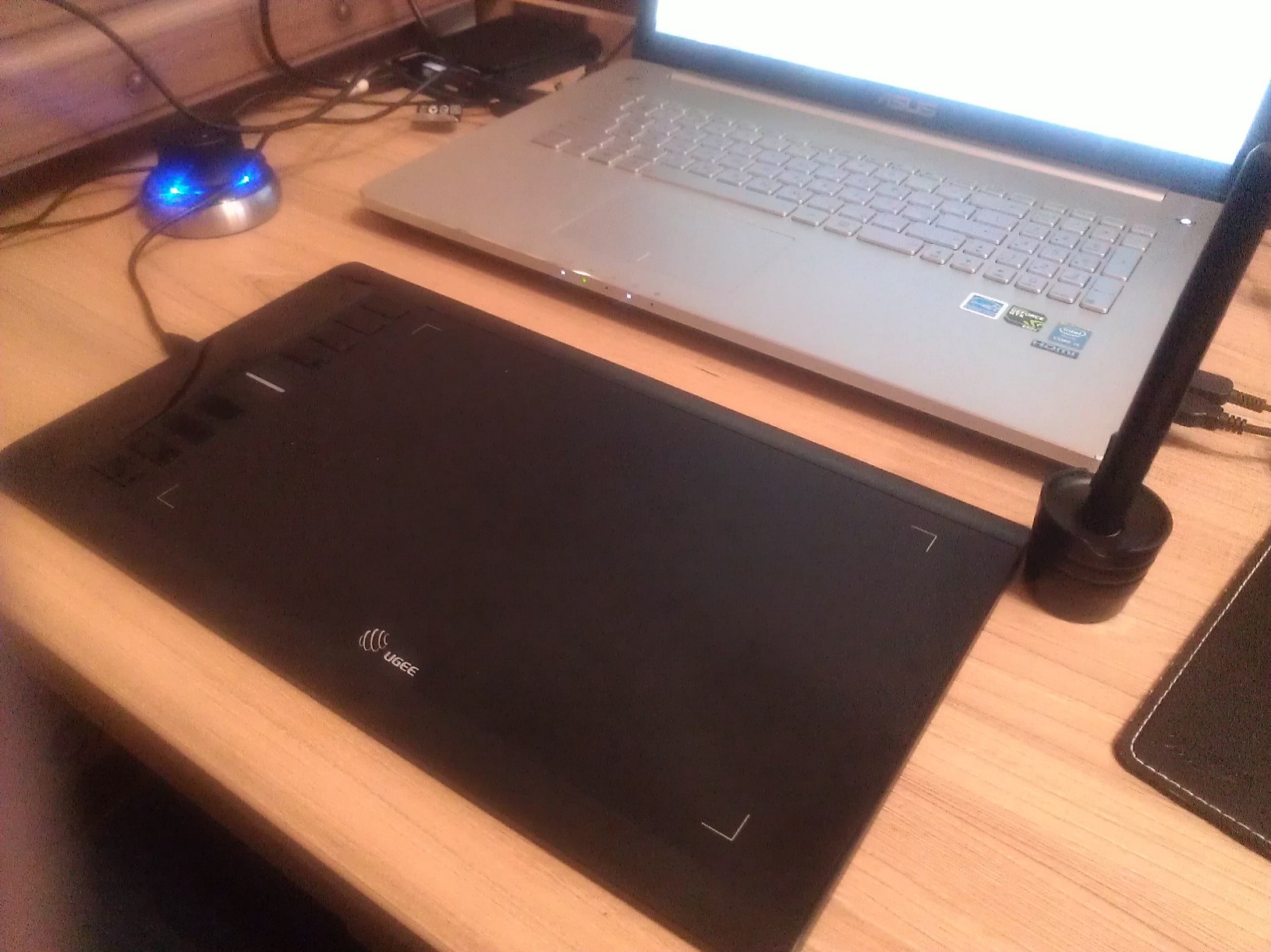

В процессе разработки различных штук, я раньше использовал тетрадь формата А4, где делал зарисовки прототипов, но из-за некоторых ошибок приходилось заново перерисовывать, или когда не хватало места на листе....
Недавно в китае за 2т.р. купил графический планшет:
WP_001926.jpg (5356 просмотров) <a class='original' href='./download/file.php?id=115665&mode=view' target=_blank>Загрузить оригинал (356.76 КБ)</a>
Размером почти как мой 17-ти дюймовый ноутбук, позволяет так-же рисовать, но теперь можно лишнее стереть, в случае если не влазит, просто увеличить размер рисунка, и конечно-же можно сохранить в файл на диске в сети, для доступа в любой момент.

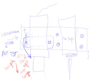

Есть в нем фишка, что в зависимости от силы нажатия меняется и толщина линии, вот например:
2017-07-09_173750.jpg (5356 просмотров) <a class='original' href='./download/file.php?id=115664&mode=view' target=_blank>Загрузить оригинал (193.68 КБ)</a>
Сейчас вот продумываю методику, изготовления печатной платы, когда в начале сверлятся все отверстия, потом фрезеруется контур платы, после этого накатывается фоторезист, с одной или обоих сторон платы.
На станке меняю шпиндель на модуль с камерой и лазером, определяю дистанцию, между условным центром камеры, и точкой лазера.
После этого фиксирую плату на столе, и через веб-камеру буду видеть где пройдет траектория засветки дорожек, и в случае необходимости ввожу поправки, для смещения и поворота платы.
Одним словом прикольная штука..... :-)
