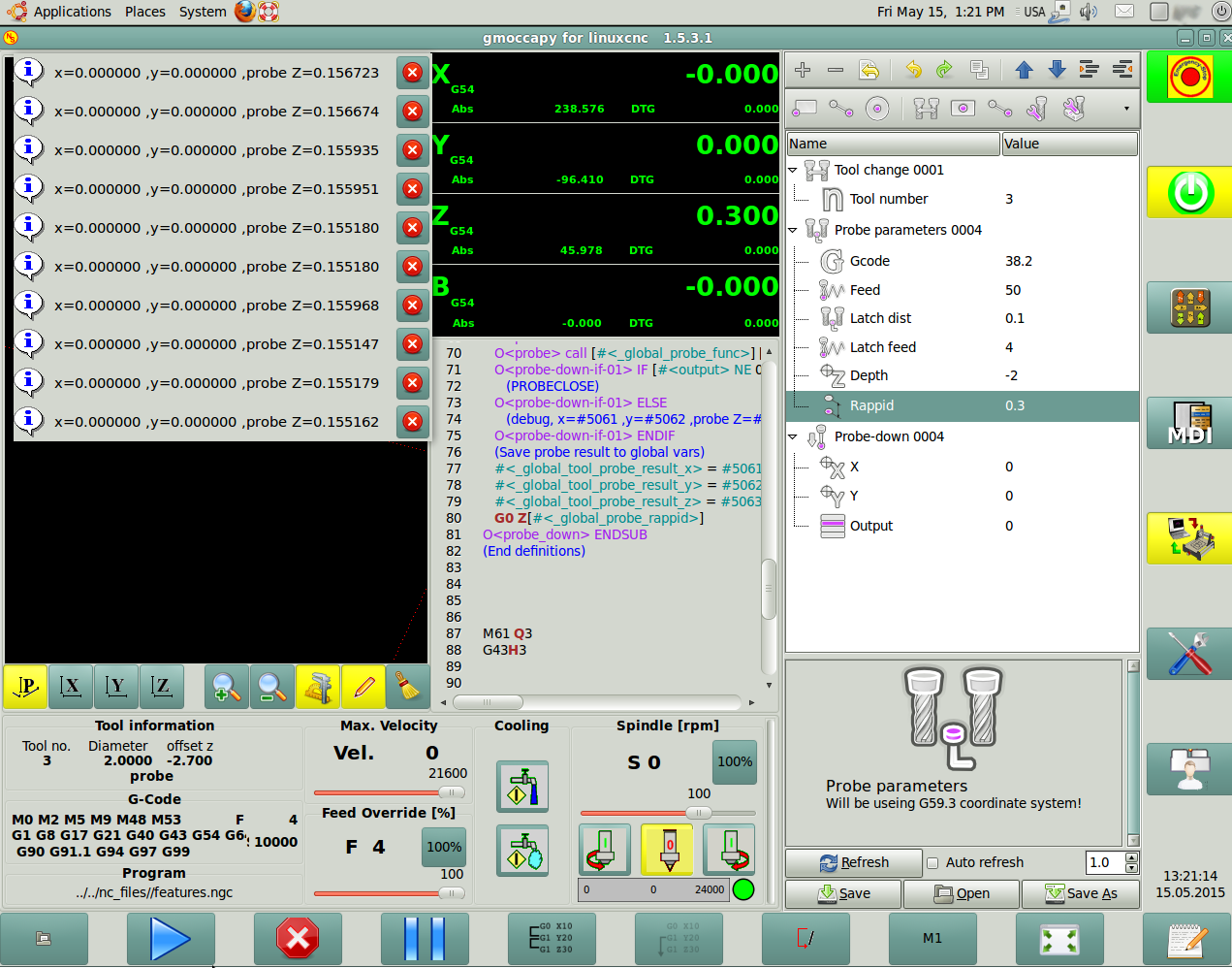

Lite+ к моменту выпуска обрел неплохую стабильную однонаправленную повторяемость. Вчера, перед отправкой прибора одному из наших форумчан, провел стандартную процедуру тестирования, и вот как на данный момент выглядит повторяемость при 10 подряд замерах по Z для Lite+ (проводное подключение)
LitePlus.png (4139 просмотров) <a class='original' href='./download/file.php?id=50351&mode=view' target=_blank>Загрузить оригинал (361.46 КБ)</a>
