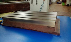

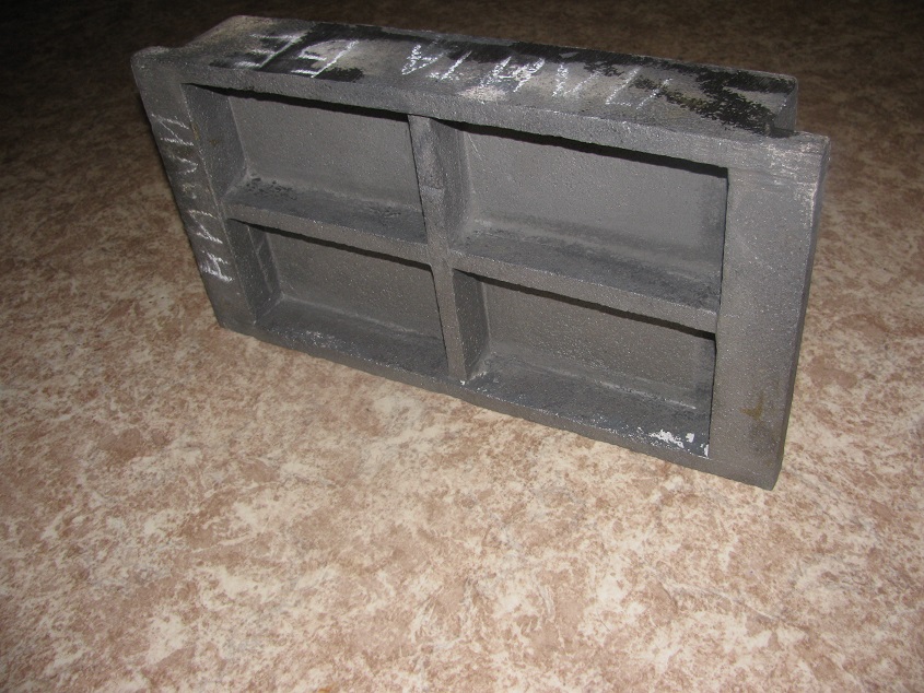

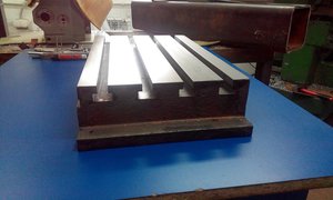

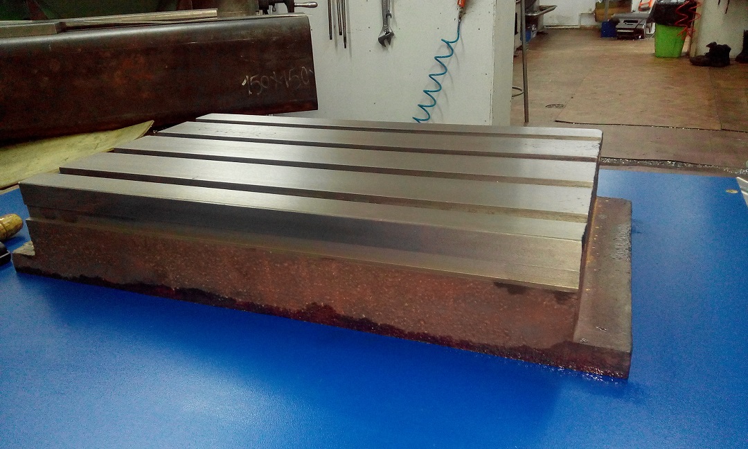

Понадобился мне подиум для тисков. Подходящей железяки не нашлось, решил ливануть и сделать самостоятельно. Обдеру, шлифану и нарежу Т-пазы.
IMG_8192.JPG (3992 просмотра) <a class='original' href='./download/file.php?id=64640&mode=view' target=_blank>Загрузить оригинал (222.77 КБ)</a>
IMG_8193.JPG (3992 просмотра) <a class='original' href='./download/file.php?id=64641&mode=view' target=_blank>Загрузить оригинал (188.85 КБ)</a>

Шикарно выглядит, габариты правда не понять.
john1987887
Сообщения: 3063
Репутация: 1802
Re: Китаец 7045 в чпу
Сообщение john1987887 »
460*240*80

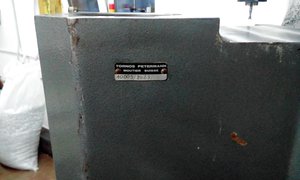

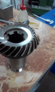

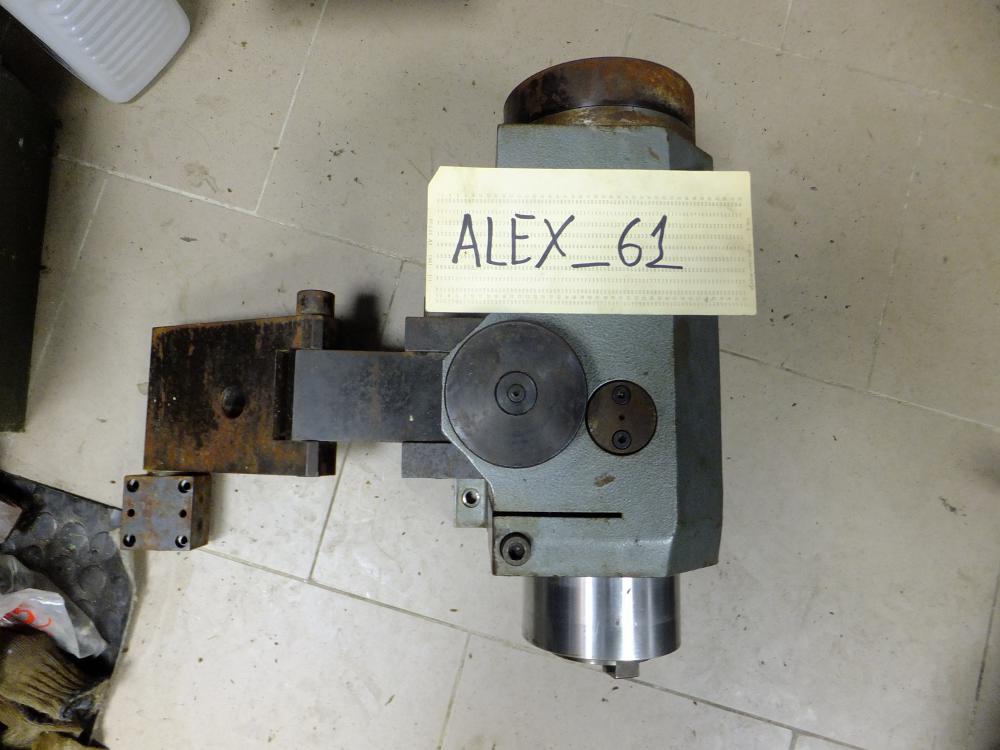

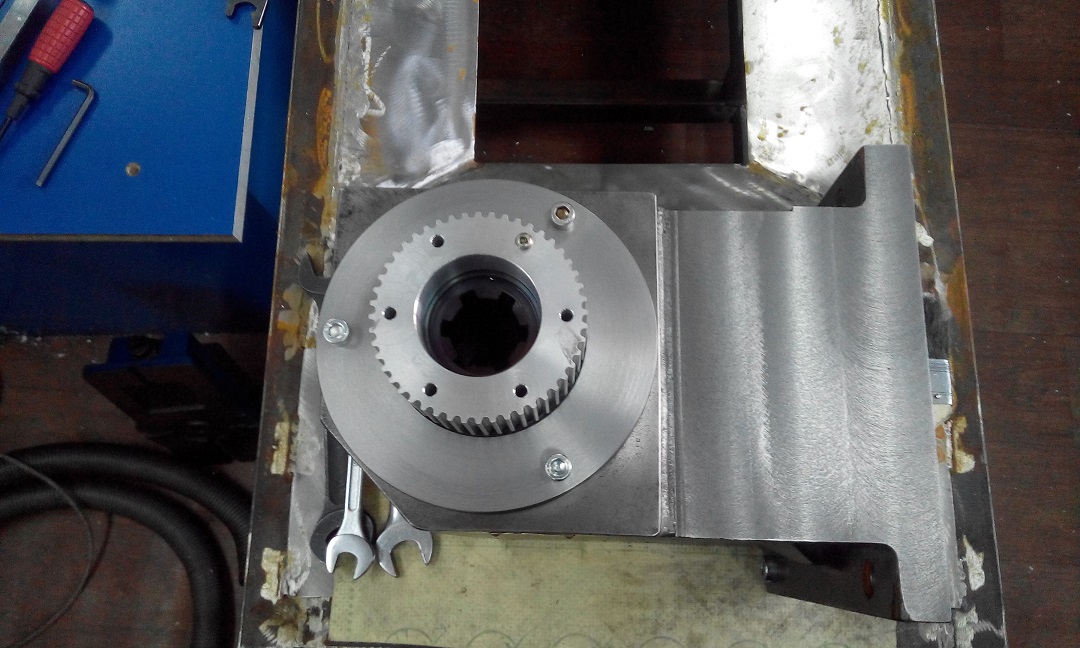

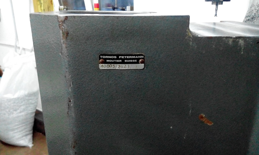

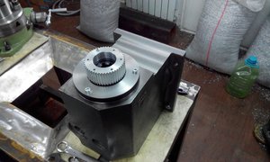

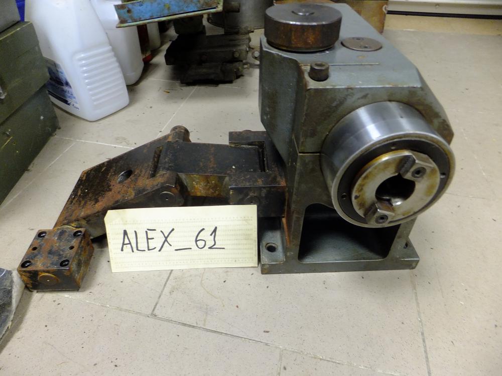

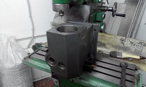

Прикупил у Alex-61 через чипмейкер шпиндельную голову со шпинделем ИСО 30 от швейцарского специального станка. Буду ставить ее вместо той, что сейчас есть. Это моя первая швейцарская железка и могу сказать, что не зря их хвалят. Качество литья такое, что нашим литейщикам и не снилось! Качество самого чугуна тоже идеальное, впервые видел чугун, который при фрезеровке пылит ну очень мало и дает блестящую поверхность. А какие там посадки! Все шлифовано - перешлифовано, даже там, где и не нужно. Нам бы так делать.
Наши горе-станочники не додумались, что коническую пару шестерен нужно смазывать, да так и работали. Обратите внимание на чудовищный износ зубьев шестерни. И весь этот стертый металл в виде пыли был внутри головы, естественно поржавел малек и прихватил шлицы во втулке к шлицам на шпинделе, пришлось попотеть чтоб ее снять.
Шпиндель буду крутить также, через ремень, для чего доработал родную шлицевую втулку, срезал шестерню и воткнув шкив. Доработал место под установку движка.

john1987887 писал(а):который при фрезеровке пылит ну очень мало и дает блестящую поверхность
а марка чугуна какая? если серый- то он и должен хорошо пылить, и не должен быть блестящим- ведь он серый. Вся фишка серого чугуна в станкостроении, это то, что углерод в нем находится в свободном состоянии, так называемые углеродные "пустоты", как бы губка, из-за этого материал виброустойчив, появляются демпфирующие свойства. А если при обработке чугун не пылит- значит "угля" свободного мало, и смысл? можно тогда и из стали делать. ИМХО. А так конечно видно- качество литья отменное, не видно даже микро пористости
john1987887
Сообщения: 3063
Репутация: 1802
Я думаю на наш лад это какой-то ВЧ, а не СЧ.

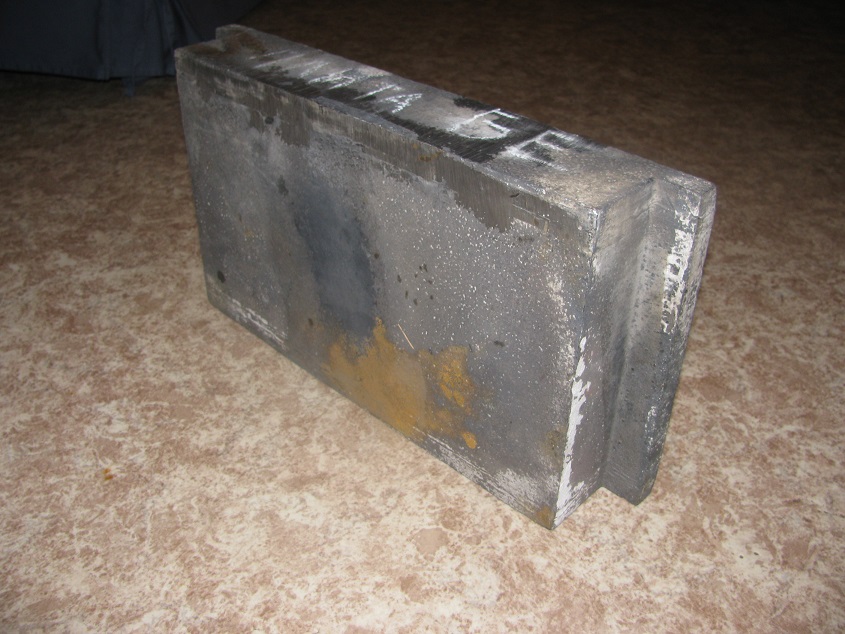

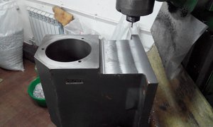

Вот что получилось из заготовки, показанной в посте № 252
IMG_20160318_150738.jpg (3555 просмотров) <a class='original' href='./download/file.php?id=75336&mode=view' target=_blank>Загрузить оригинал (316.46 КБ)</a>
IMG_20160318_150755.jpg (3555 просмотров) <a class='original' href='./download/file.php?id=75337&mode=view' target=_blank>Загрузить оригинал (312.06 КБ)</a>
john1987887
Сообщения: 3063
Репутация: 1802
