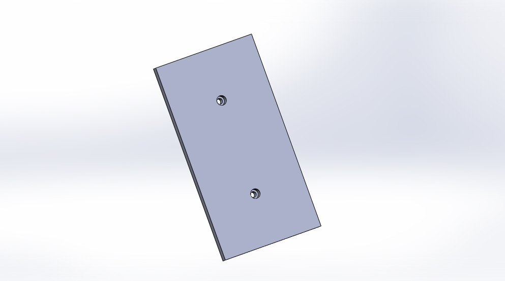

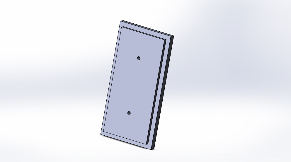

dberegovoy
Сообщения: 295
Зарегистрирован: 16 фев 2014, 21:25
Репутация: 144
Re: Ликбез для начинающих в ЧПУ.
Сообщение dberegovoy »
elephant007 писал(а):как конструкционный элемент он никакой.
nik1 писал(а):Мне думается стол из алюмяки долго не протянет
Как идея к рассмотрению:
конструктивно стол в качестве шлифованой плиты (думаю не проблема сделать в любом городе)
Затем, можно и в процессе на него накладки и з того же алюминия формирующие Т-Паз, типа таких. Затем все вместе шлифануть или фрезернуть рабочее поле самим станком.
Если убьете накладки, не бедет старые переплавите, новые сделаете.
Т-паз.JPG (2825 просмотров) <a class='original' href='./download/file.php?id=40353&mode=view' target=_blank>Загрузить оригинал (63.02 КБ)</a>

dberegovoy писал(а):Как идея к рассмотрению:
Как выставить все параллельно в "0"?
dberegovoy
Сообщения: 295
Репутация: 144
ukr-sasha писал(а):Как выставить все параллельно в "0"?
Плита шлифована с обоих сторон. (стороны параллельны)
затем на нее накладки прикручены и шлифованы как единая детель. (стороны паралельны)
Дальше выставляйте как монолитную, у Вас 2 стороны параллельны.
Ну или выстваляете плиту без накладок в "0". Накладки как фальш стол крепите и самостоятельно на своем фрезере выводите их плоскость.
