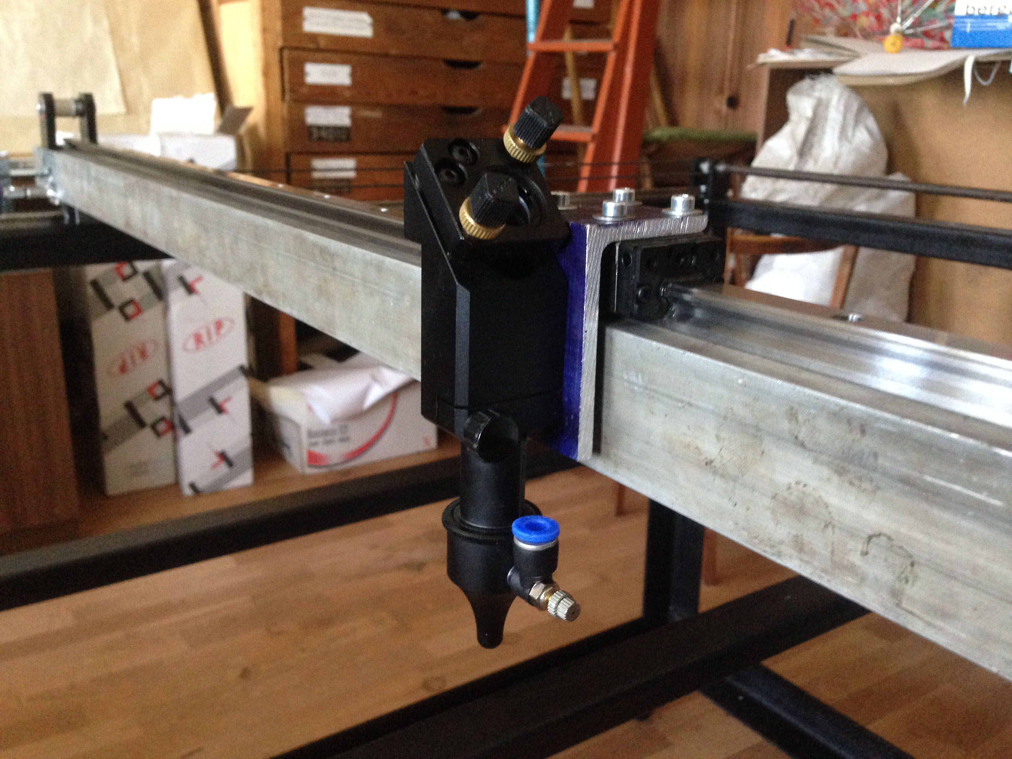

Натянул ремни, примерял головку на портале. Расточника нет, Жду пока сделают крепление под движок и буду пробовать механику запускать.
IMG_6430.JPG (3528 просмотров) <a class='original' href='./download/file.php?id=55045&mode=view' target=_blank>Загрузить оригинал (2.35 МБ)</a>
IMG_6431.JPG (3528 просмотров) <a class='original' href='./download/file.php?id=55046&mode=view' target=_blank>Загрузить оригинал (1.4 МБ)</a>
IMG_6432.JPG (3528 просмотров) <a class='original' href='./download/file.php?id=55047&mode=view' target=_blank>Загрузить оригинал (1.81 МБ)</a>
IMG_6433.JPG (3528 просмотров) <a class='original' href='./download/file.php?id=55048&mode=view' target=_blank>Загрузить оригинал (1.55 МБ)</a>

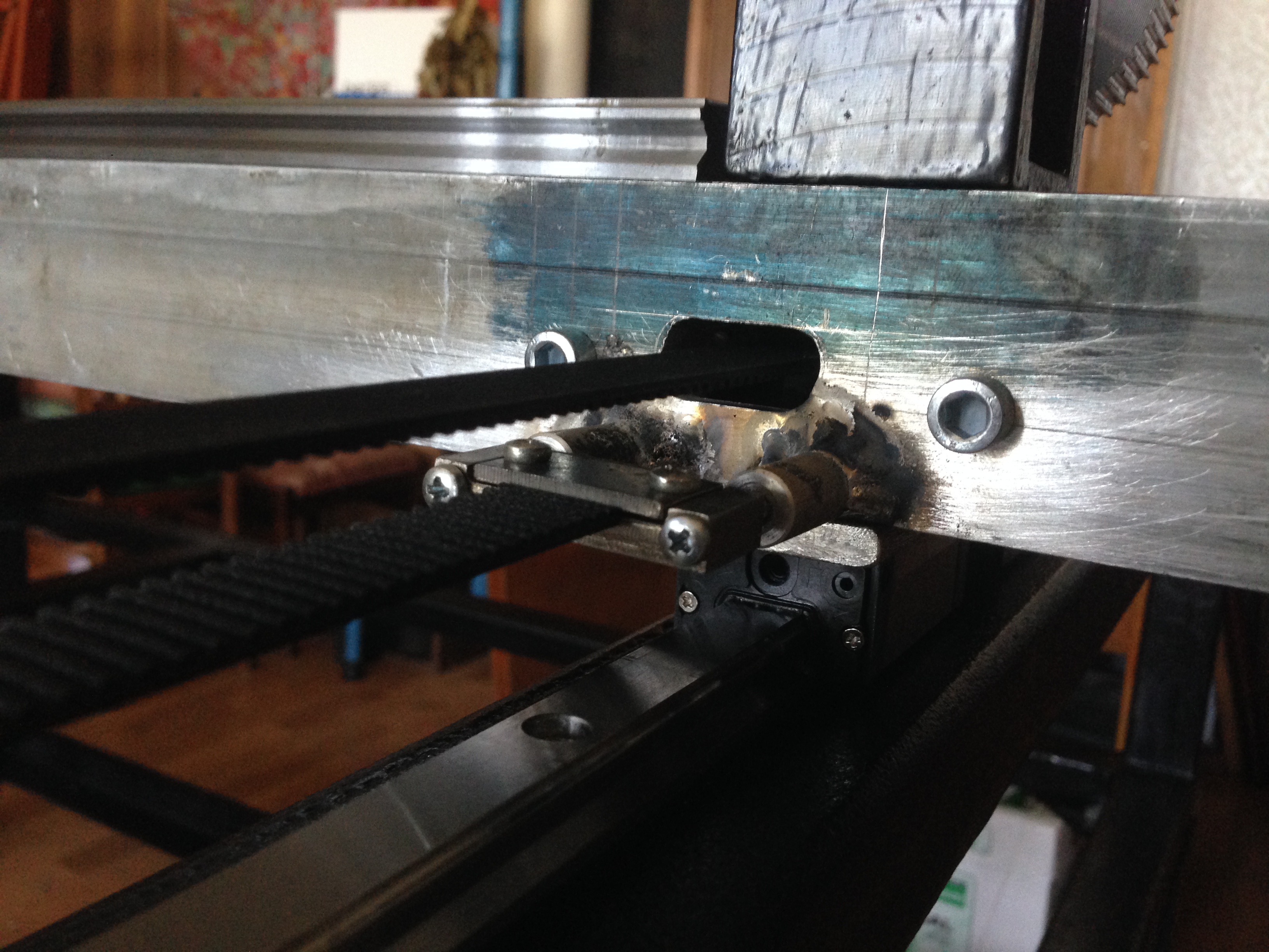

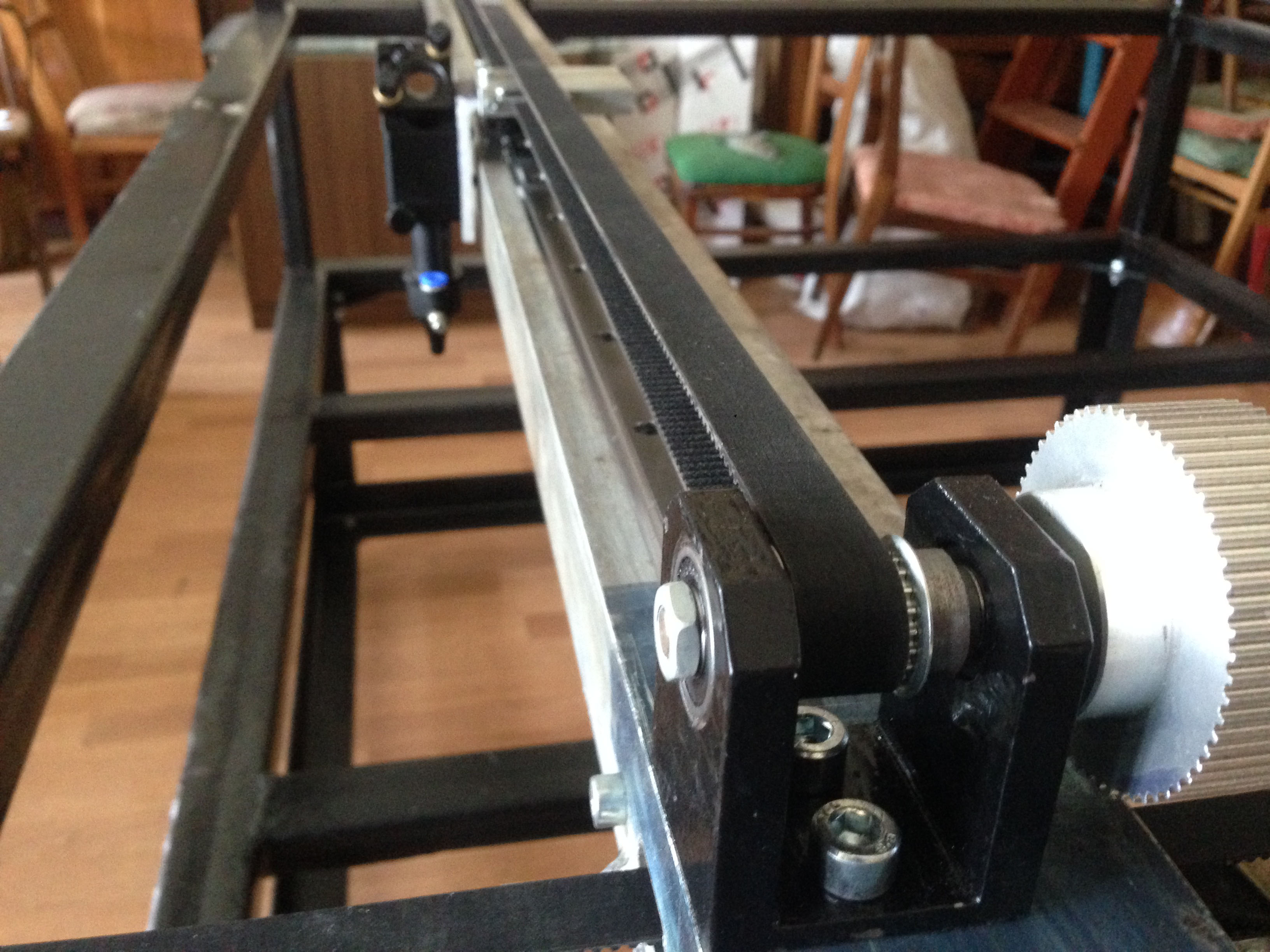

Натянул ремень по Х
3.jpg (3440 просмотров) <a class='original' href='./download/file.php?id=55273&mode=view' target=_blank>Загрузить оригинал (859.89 КБ)</a>
2.jpg (3440 просмотров) <a class='original' href='./download/file.php?id=55274&mode=view' target=_blank>Загрузить оригинал (858.7 КБ)</a>
1.jpg (3440 просмотров) <a class='original' href='./download/file.php?id=55275&mode=view' target=_blank>Загрузить оригинал (925.38 КБ)</a>
Установил ГРАФИТОВЫЙ ИЗЛУЧАТЕЛЬ) :geek: :hehehe:
5.jpg (3440 просмотров) <a class='original' href='./download/file.php?id=55271&mode=view' target=_blank>Загрузить оригинал (922.99 КБ)</a>
4.jpg (3440 просмотров) <a class='original' href='./download/file.php?id=55272&mode=view' target=_blank>Загрузить оригинал (757.76 КБ)</a>
