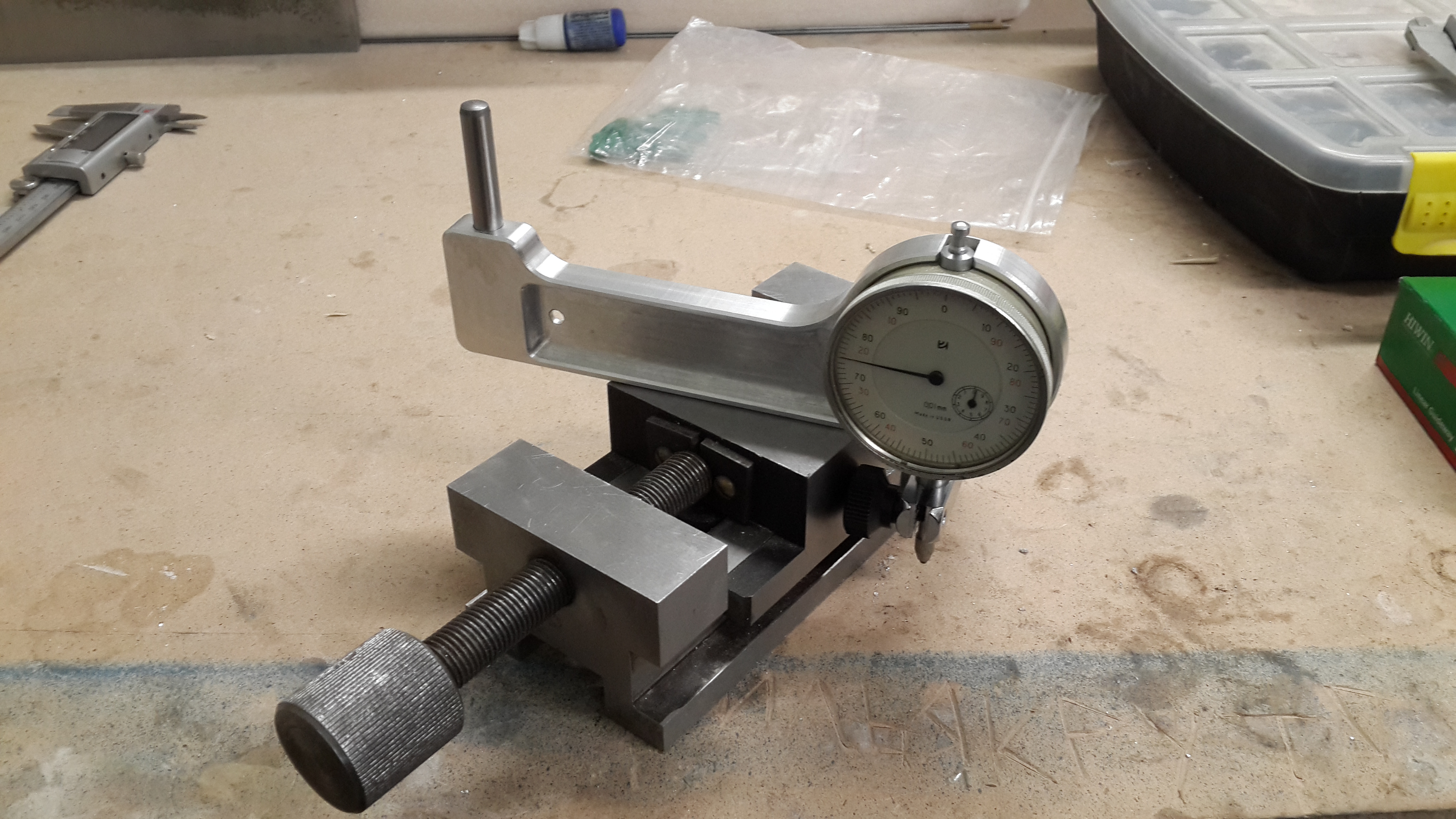

Udjin писал(а):Я на фото обозначил.
Фреза такая, хотя визуально на фрезе сколов не видать.

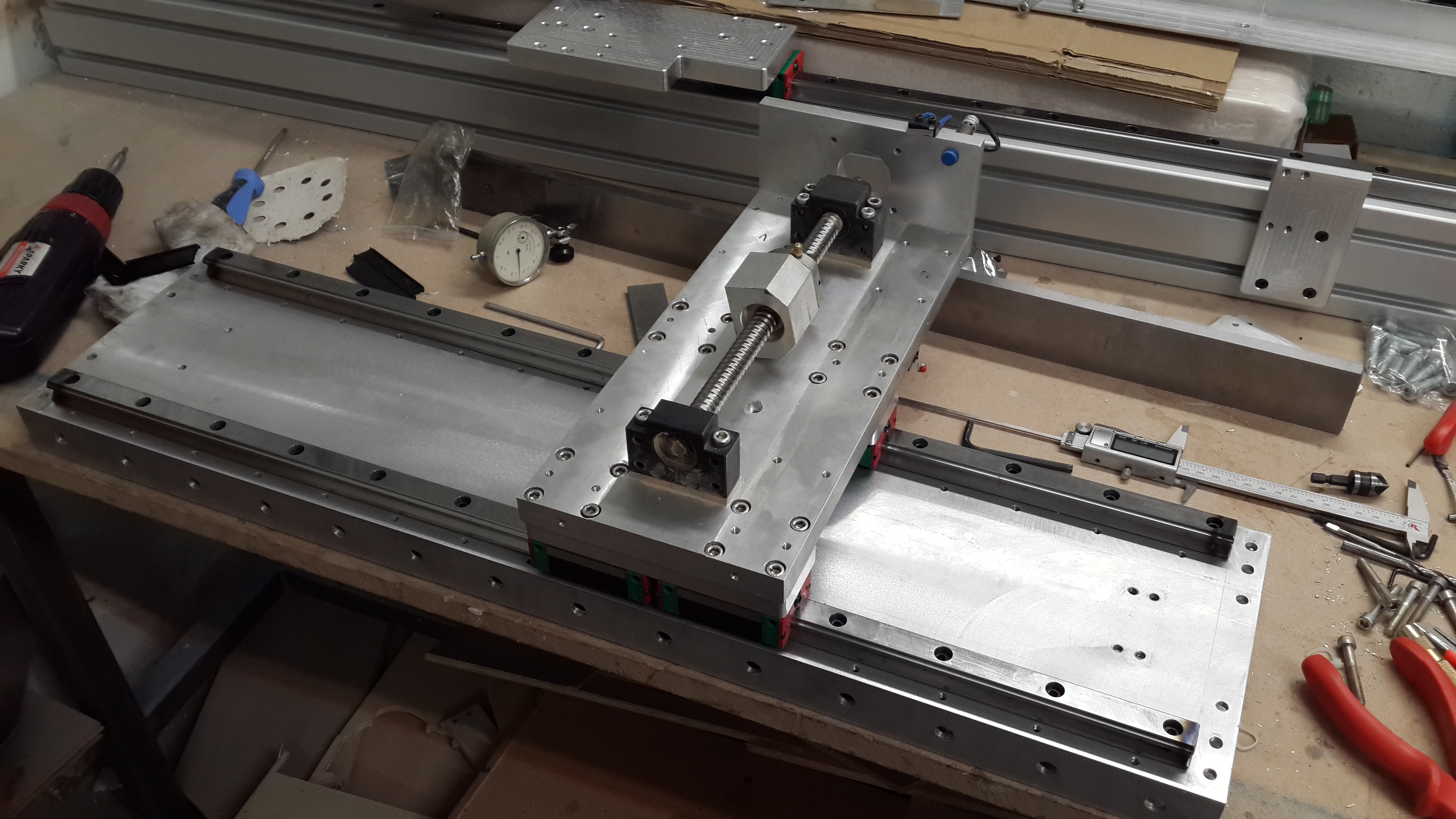

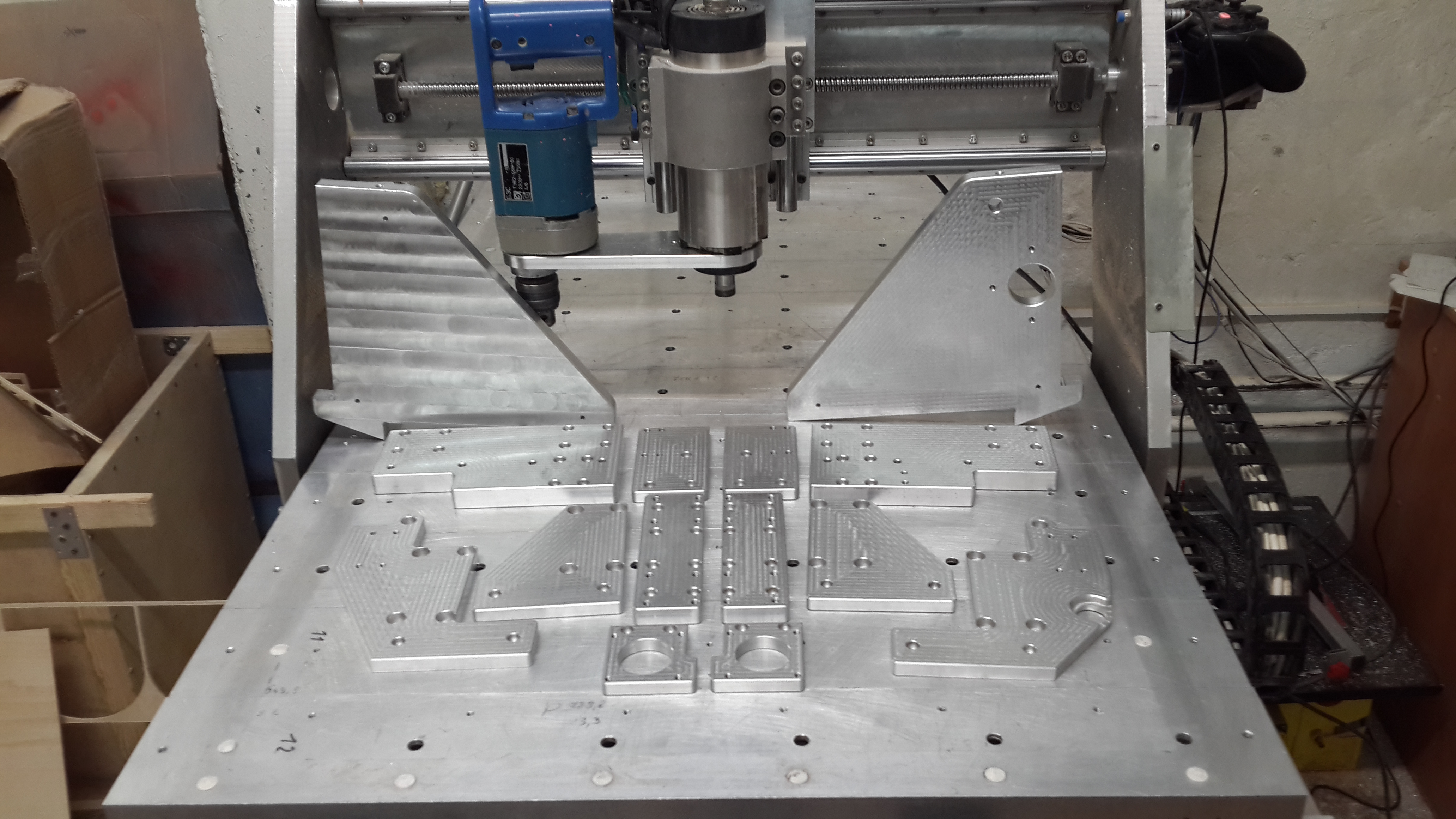

Прошло 3 года активной эксплуатации станка. За это время станок неоднократно отработал себя и оправдал все надежды :)
Но, валы на опоре с каретками выработали ресурс, появилась выработка на валах, и значительные люфты в каретках.
При движении портала по оси Х на полной скорости (6м/мин) в середине станины появились значительные колебания, в верхней точке ~5мм. Короче расколбас. Появился звучек "дыг-дыг" если подергать за шпиндель вдоль оси Х.
В связи с этим было принято решение не дожидаться, пока все это развалится окончательно, превентивным ударом провести бюджетную модернизацию станка.
1. Переделать станину с использованием имеющихся профилей.
2. Поставить второй винт на ось Х.
3. Заменить рельсы по ХУ на профильные HIWIN 20-го размера.
Балку портала и ось Z пока оставить как есть.
Рельсы 20-го размера были выбраны исходя из удобства монтажа на 50-й профиль.

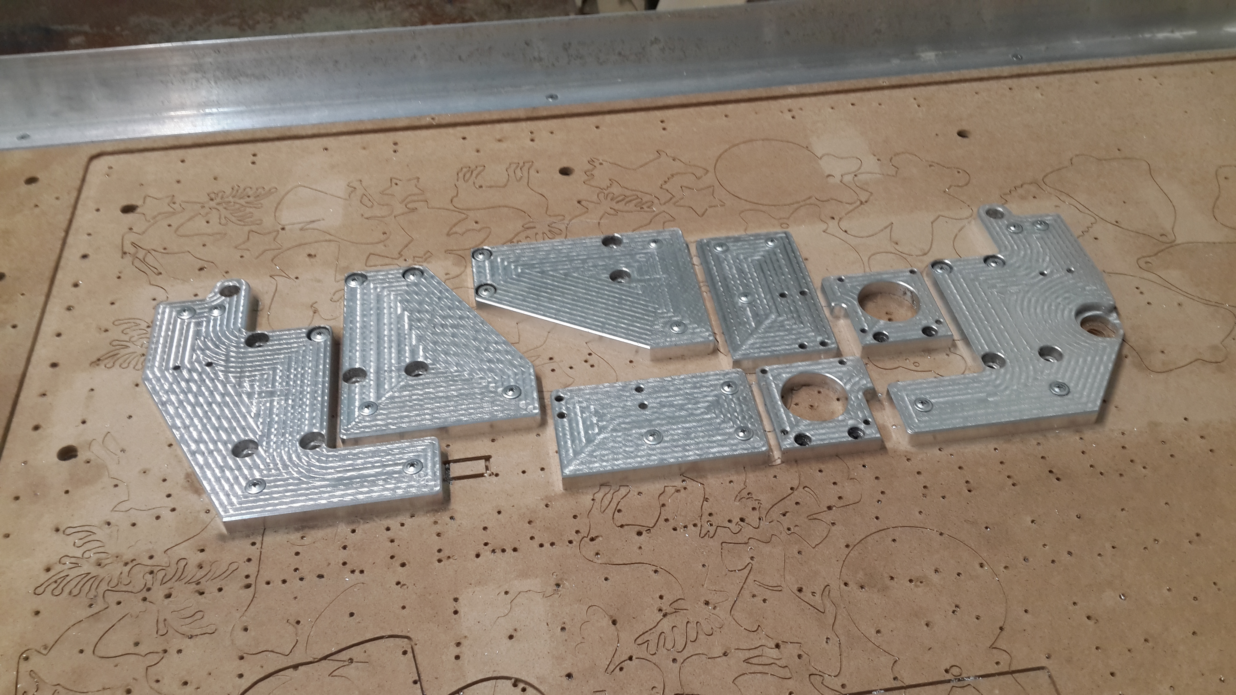

Открыл старый проект, дорисовал детальки для переделки и запилил их на этом же станке.
Детальки из 12мм АМГ6.
2017-12-24 23.07.17.jpg (4880 просмотров) <a class='original' href='./download/file.php?id=128858&mode=view' target=_blank>Загрузить оригинал (3.42 МБ)</a>
Полный комплект деталей для апгрэйда.

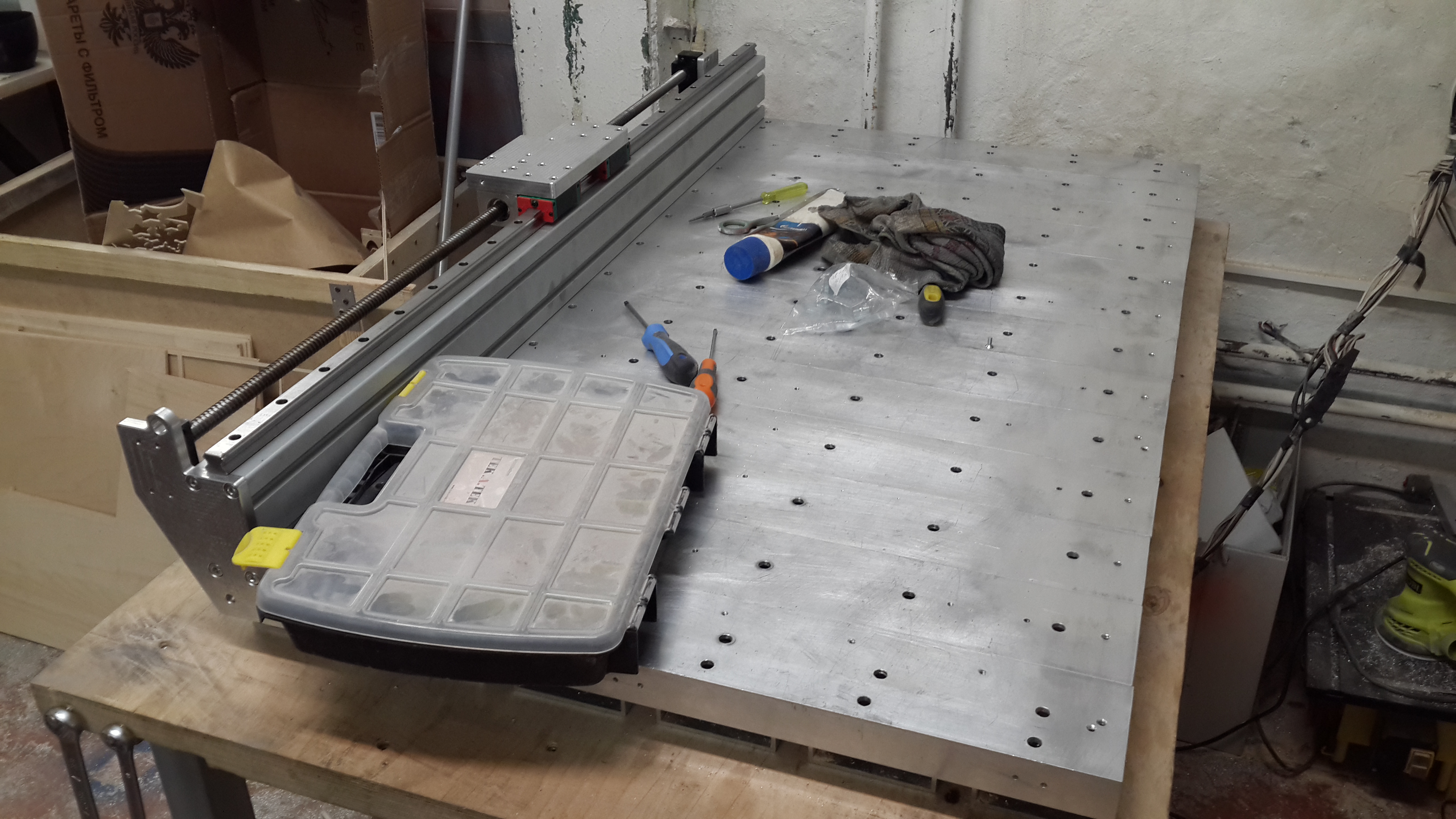

Процесс почти не снимал, так как руки часто были грязные или телефон разряжен.
2018-01-06 19.21.48.jpg (4880 просмотров) <a class='original' href='./download/file.php?id=128860&mode=view' target=_blank>Загрузить оригинал (2.84 МБ)</a>
2018-01-06 19.21.30.jpg (4880 просмотров) <a class='original' href='./download/file.php?id=128861&mode=view' target=_blank>Загрузить оригинал (3 МБ)</a>

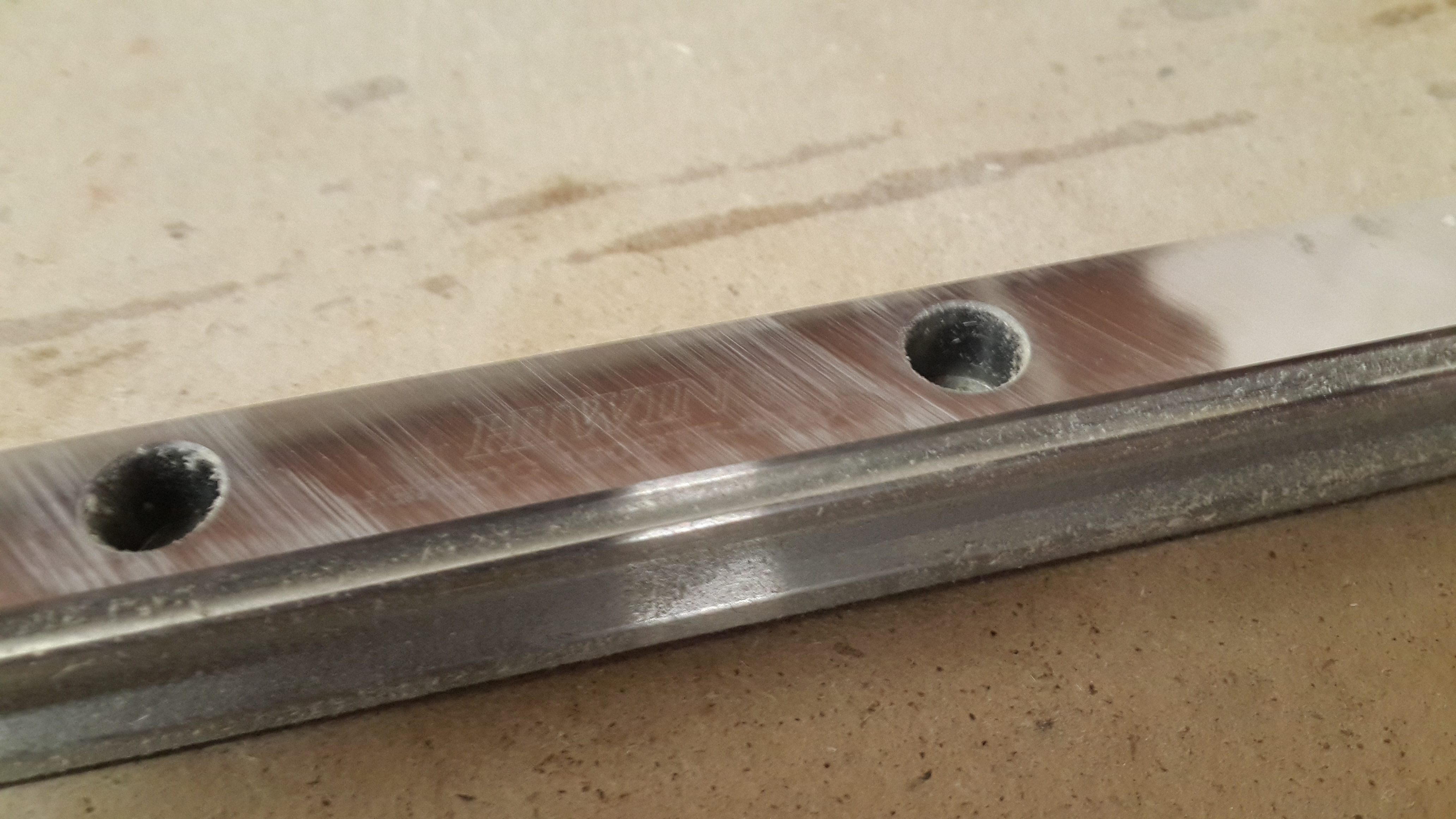

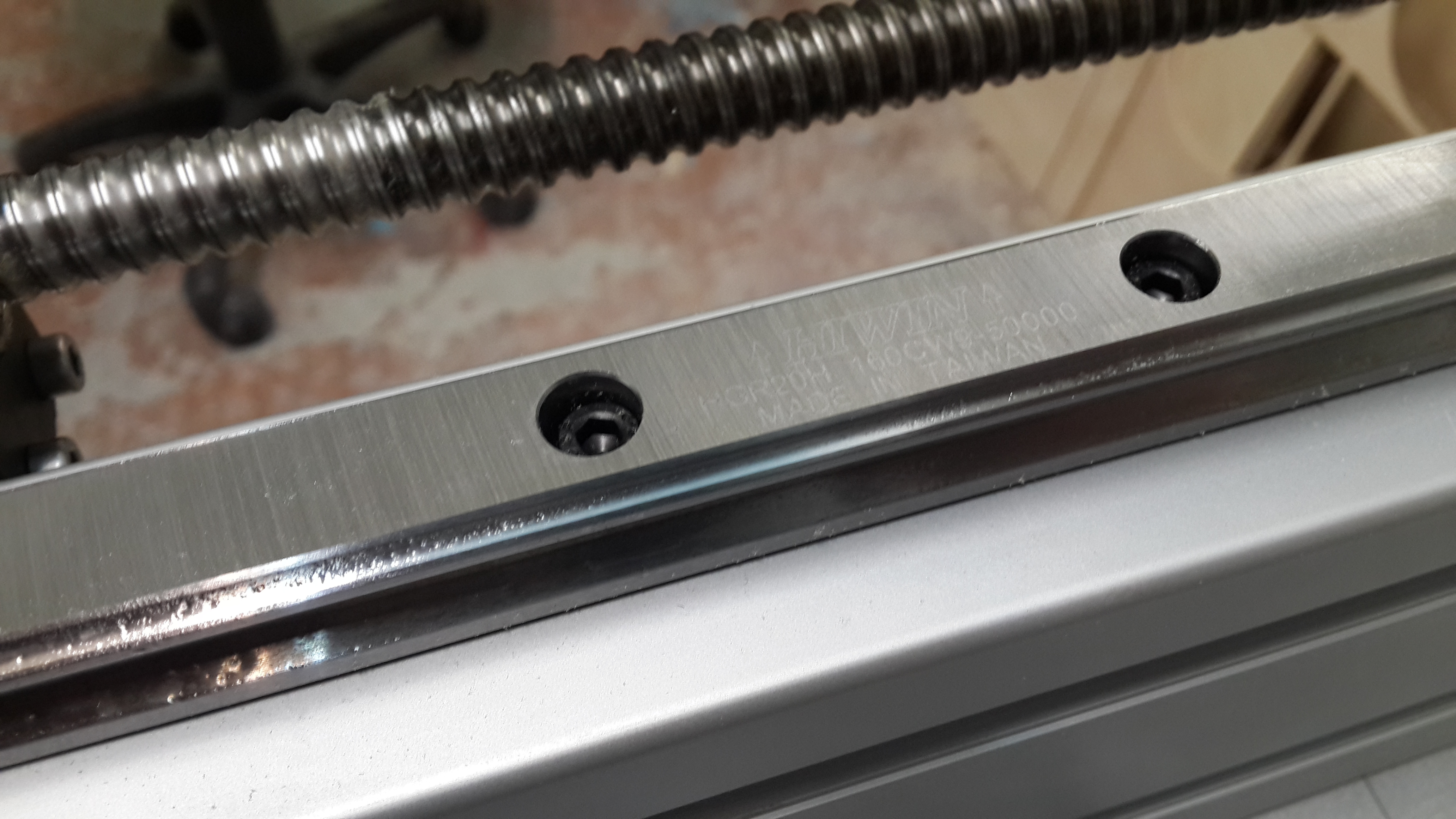

Китайских HIWIN
2018-01-06 13.07.02.jpg (4880 просмотров) <a class='original' href='./download/file.php?id=128862&mode=view' target=_blank>Загрузить оригинал (2.84 МБ)</a>
Тайваньский HIWIN
2018-01-06 13.05.59.jpg (4880 просмотров) <a class='original' href='./download/file.php?id=128863&mode=view' target=_blank>Загрузить оригинал (2.66 МБ)</a>

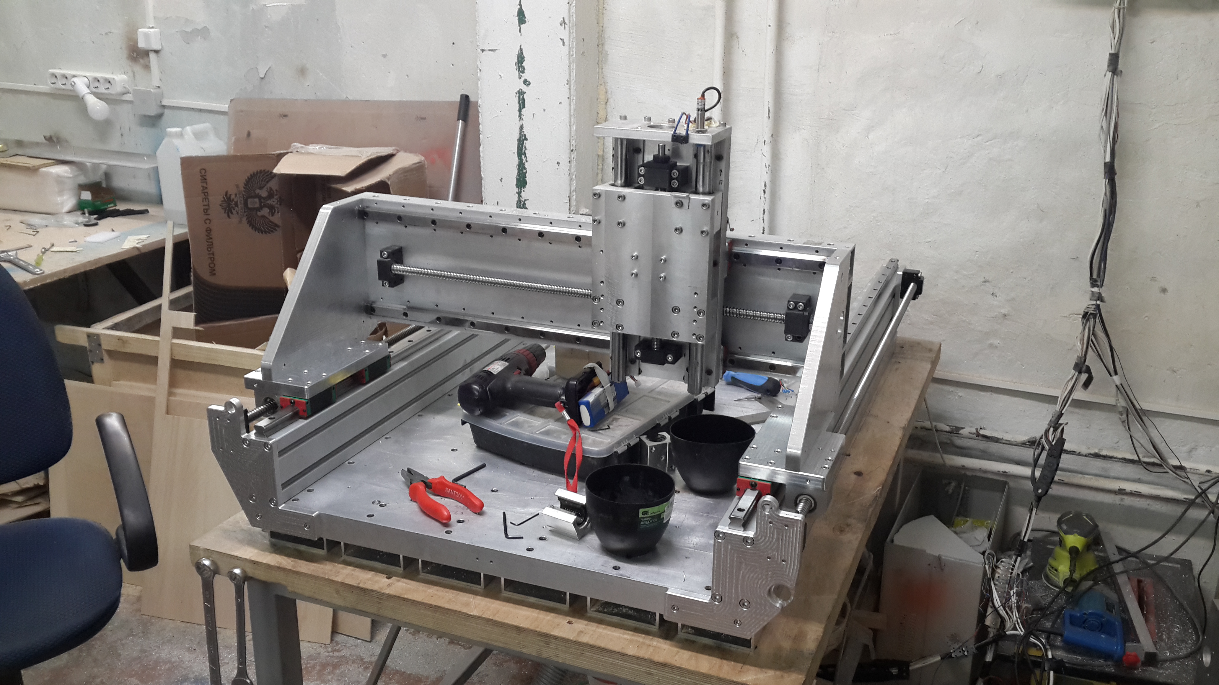

Почти в сборе
2018-01-07 00.22.08.jpg (4880 просмотров) <a class='original' href='./download/file.php?id=128864&mode=view' target=_blank>Загрузить оригинал (3.25 МБ)</a>
Приспособа для выставления шпинделя
2018-01-07 20.41.51.jpg (4880 просмотров) <a class='original' href='./download/file.php?id=128865&mode=view' target=_blank>Загрузить оригинал (3.22 МБ)</a>
Все собралось хорошо, выставил в 2-5 соток, на сколько позволил имеющийся инструмент. Для моих задач это более чем хорошо.
Скорость перемещения 7м/мин ускорения 600. Можно и больше, но мне и так хватит.

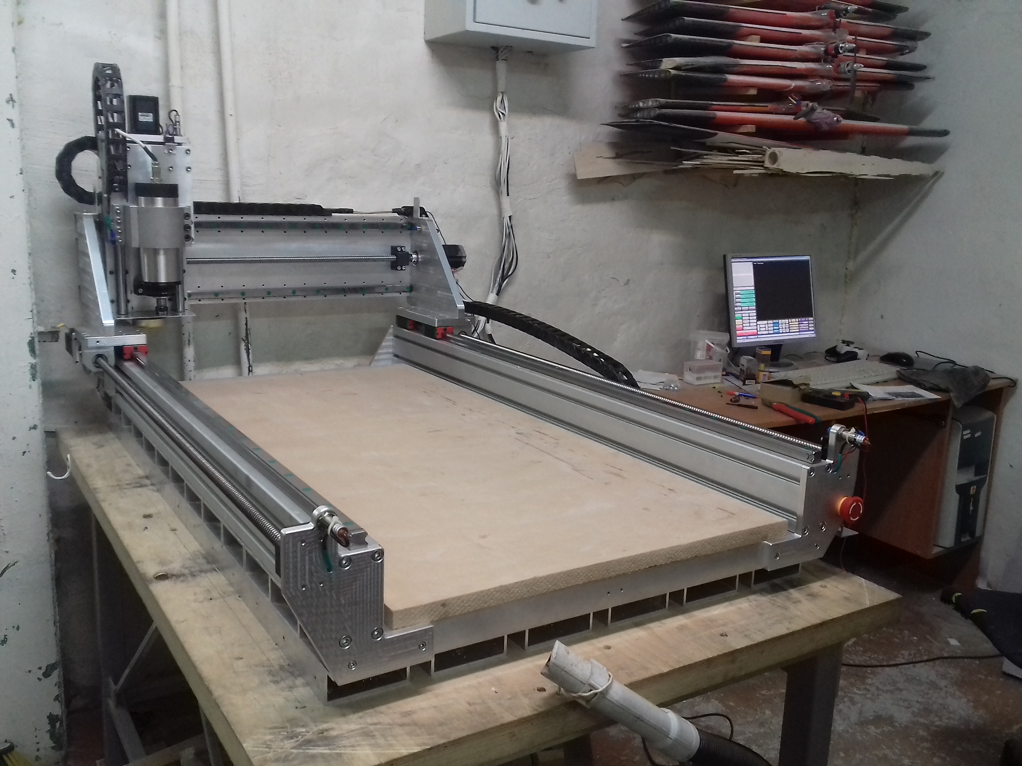

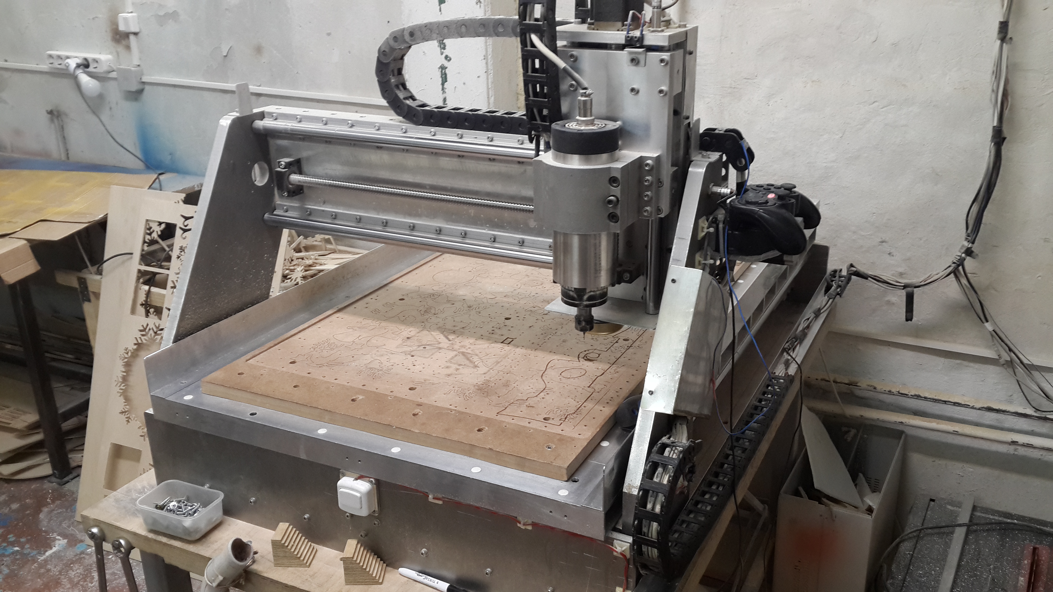

До
2017-12-26 01.03.21.jpg (4878 просмотров) <a class='original' href='./download/file.php?id=128867&mode=view' target=_blank>Загрузить оригинал (3.27 МБ)</a>
После
20180109_232614.jpg (4878 просмотров) <a class='original' href='./download/file.php?id=128868&mode=view' target=_blank>Загрузить оригинал (1.15 МБ)</a>

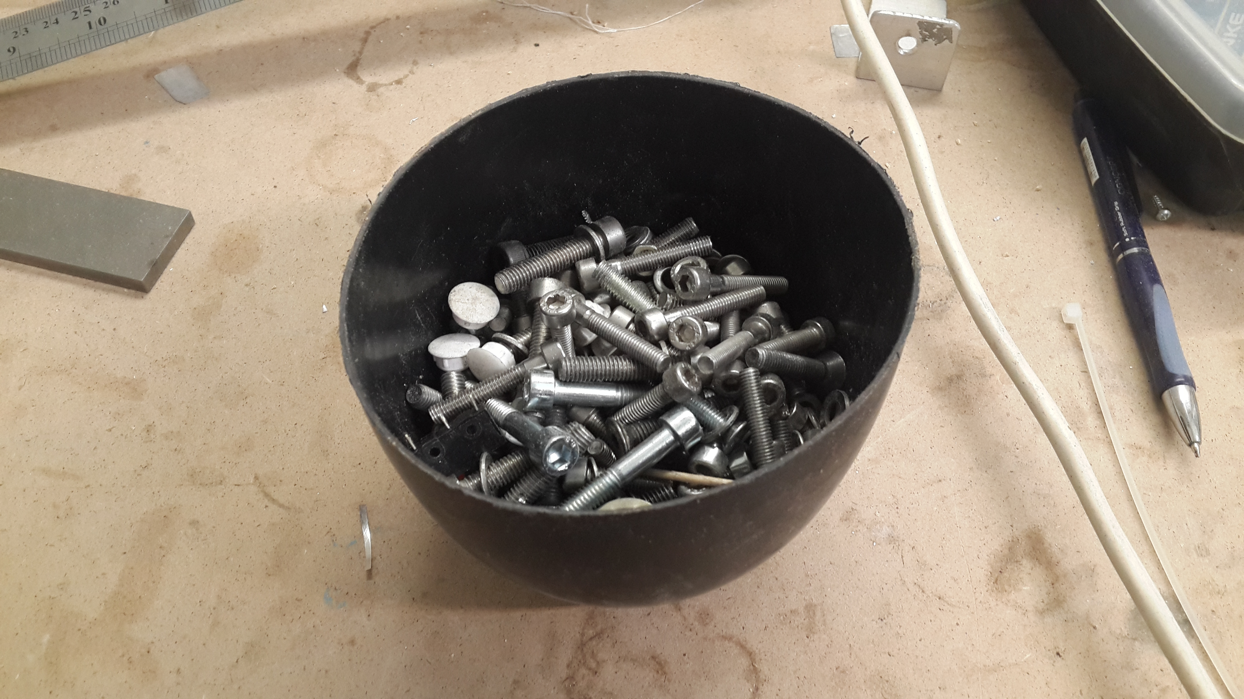

Ведро "лишнего" крепежа после апгрэйда :)

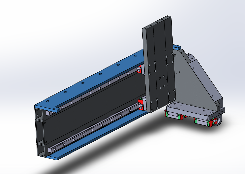

Посоветуйте лучше как можно балку портала усилить на кручение, бюджетно и без полной замены. В наличии имеется килограмм 20 Д16Т, 12 и 20 мм толщиной :)

Хочу попробовать таким вот образом усилить портальную балку. Материал Д16Т 11мм.
Как думаете поможет?
portal.png (4626 просмотров) <a class='original' href='./download/file.php?id=129466&mode=view' target=_blank>Загрузить оригинал (208.11 КБ)</a>
Re: Первый станочек 1000х500х150
сзади портала плиту прикрутить еще
Smlua
Сообщения: 754
Репутация: 374
Настоящее имя: Mikhail
Сообщение Smlua »
Разверни эти ребра назад и соедини их с балкой диагональными ребрами, должна получиться конструкция типа сот треугольных сзади. Сделай симуляцию без них и с ними и получишь представление о том что лучше
Sergei G
Сообщения: 39
Зарегистрирован: 25 дек 2017, 15:15
Сообщение Sergei G »
rage писал(а):Хочу попробовать таким вот образом усилить портальную балку. Материал Д16Т 11мм.
Удлинить эти ребра назад и прикрутить(склеить) 2-3 алюминиевых станочных профиля. Это будет проще всего.
