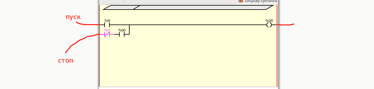

сежу пытаюсь реализовать на джойстике следующую функцию
хочется так чтобы нажал на кнопку направления перемещения оси (input.0.abs-hat0x-neg или input.0.abs-y-is-pos) , нажал на кнопку ( кнопки) выбора скорости (input.0.btn-base, input.0.btn-top2, input.0.btn-base5) , как по примеру выше , и нажимаем кнопку постоянного движения по оси !!!!! (какая то дополнительная кнопка :input.0.btn-base5) и чтобы станок начал двигаться и продолжил движение !!! после отпускания кнопок пульта , до тех пор пока не будет нажата кнопка остановки движения , не аварийная
то есть типа как будто клацнул тумблер станок ездит в одну сторону .....
может присоветуете как построить алгоритм программирования, или пример как можно реализовать задуманное
то есть хочется упростить работу на станке в ручном управлении , чтобы подача включалась и фиксировалась как на обычном фрезере , пока ты сам не выключишь подачу
Сообщения: 8167
Репутация: 1589
Re: EMC2 LinuxCNC и Joystick
Сообщение nkp »
solo писал(а):реализовать задуманное
можно просто подхват в ладдере нарисовать :

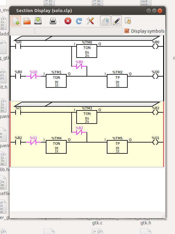

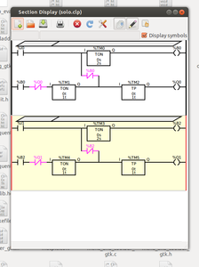

но пользоваться не очень удобно так как для задания большой скорости нужно много тыкать на кнопочки пока не НЕ НАТЫКАЕТ нужную скорость :freak:
может кто подскажет как реализовать функцию "зажатия кнопки" ,
если кнопка нажата кратковременно то значение меняется на одну величину , а если кнопка нажата больше 1-2 сек то значение на выводе компонента меняется на порядок быстрее , или с ускорение. :beer_blow:
Сообщения: 8167
Репутация: 1589
Сообщение nkp »
дописать бы как по мне этот функционал в сам компонент updown
но пока вот на CL схемка
loadrt classicladder_rt
loadusr classicladder solo.clp
addf classicladder.0.refresh servo-thread
loadrt conv_s32_float count=1
loadrt mult2 count=1
net gamepad_func_button_5 input.0.btn-top2 => classicladder.0.in-00
net gamepad_func_button_7 input.0.btn-base => classicladder.0.in-01
net out1 classicladder.0.out-00 => updown.0.countup
net out2 classicladder.0.out-01 => updown.0.countdown
net Xjogconv conv-s32-float.0.in => updown.0.count
net mut1 conv-s32-float.0.out mult2.0.in0
# множитель малых скоростей
setp mult2.0.in1 6.25
net gammux mult2.0.out
net gammux => halui.jog-speed
addf updown.0 servo-thread
addf conv-s32-float.0 servo-thread
addf mult2.0 servo-thread
Выделение_150.png (7590 просмотров) <a class='original' href='./download/file.php?id=109755&mode=view' target=_blank>Загрузить оригинал (58.23 КБ)</a>
