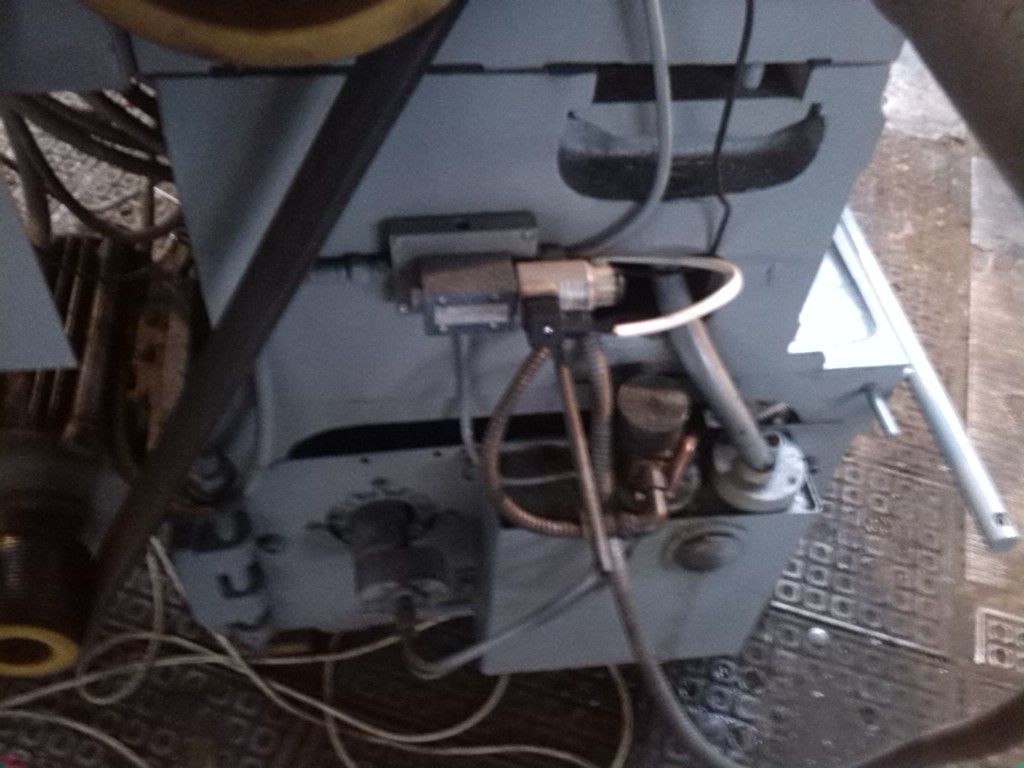

aftaev, масло в коробке хлещет так, что брызги летят во все стороны со снятой крышкой.

а у тебя така маслостанция http://www.cnc-club.ru/forum/download/f ... &mode=view иль какая нибудь хитрая? У меня именно такая и еле сыт даже со снятыми фильтрами и прочими помехами.PKM писал(а):aftaev, масло в коробке хлещет так, что брызги летят во все стороны со снятой крышкой.

Самая обычная Модернизация 16К20Ф3 LinuxCNC #1aftaev писал(а):а у тебя така маслостанция http://www.cnc-club.ru/forum/download/f ... &mode=view иль какая нибудь хитрая? У меня именно такая и еле сыт даже со снятыми фильтрами и прочими помехами.PKM писал(а):aftaev, масло в коробке хлещет так, что брызги летят во все стороны со снятой крышкой.

она от главного привода работает и наверное шестеренки там по боля.PKM писал(а):Самая обычная Модернизация 16К20Ф3 LinuxCNC #1
