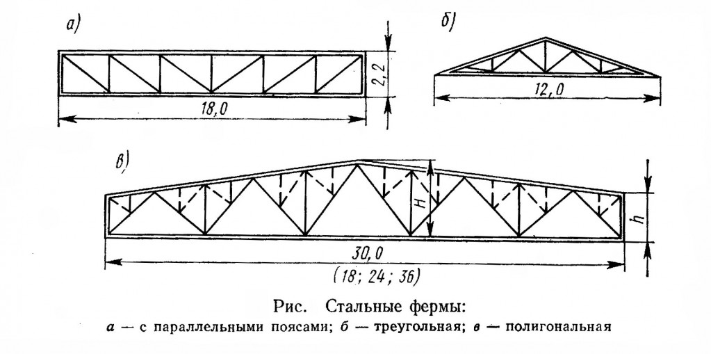

Blackhead писал(а): aegis писал(а):просто не бывает одновременно легкого, прочного и дешевого
А ферма может быть вариантом?
не может - трудоемкость выше, а значит стоимость. или вы свою работу вообще нивочто не цените. да и надежность сильно зависит от склейки и подгонки. если надумаете делать, то хорошо все посчитайте, иначе может выйти что ан потраченное время можно было купить и трубу и движки помощнее)))
Blackhead писал(а):Если брать в расчет металлический портал, то мне необходимо 18,5*2,4(длина портала)*2 = 89кг + ~10кг стойки = Итого около 100 кг.
если сильно переживаете за вес - вырежьте по диагонали треугольников имитируя ферму. это не сильно трудоемко на самом деле по сравнению со склейкой фанерной фермы. но надо ли...

aegis писал(а):вырежьте по диагонали треугольников имитируя ферму
вот что более трудоемко - вырезать ферму или сварить? А сварить же можно 200*200 и будет крепко и легко. Это от меня любителям-танкостроителям подсказка на заметку.

ukr-sasha
aegis писал(а):ukr-sasha, Горизонтальную силу приложи на вылете 100мм ниже низа балки. скажем добавь там бобышку чтобы минимизировать изгиб самого элемента, тогда к изгибу добавится еще кручение и картинка будет очень интересная))) ну и длину подправь - 2400мм (писалось выше). ну и ферму обычно ставят поочередно в разные стороны а не так как ты нарисовал
Длина 2500. Внизу бобышка 150х150х150, давление на нее 50Н.
Результат 0,02мм.
Миша, по поводу фермы - приложил картинку. ИМХО разницы не будет.
stal-ferma-1023x509.jpg (2820 просмотров) <a class='original' href='./download/file.php?id=31322&mode=view' target=_blank>Загрузить оригинал (86.79 КБ)</a>
балка в2-7.png (2820 просмотров) <a class='original' href='./download/file.php?id=31323&mode=view' target=_blank>Загрузить оригинал (509.16 КБ)</a>
балка в2-8.png (2820 просмотров) <a class='original' href='./download/file.php?id=31324&mode=view' target=_blank>Загрузить оригинал (434.19 КБ)</a>

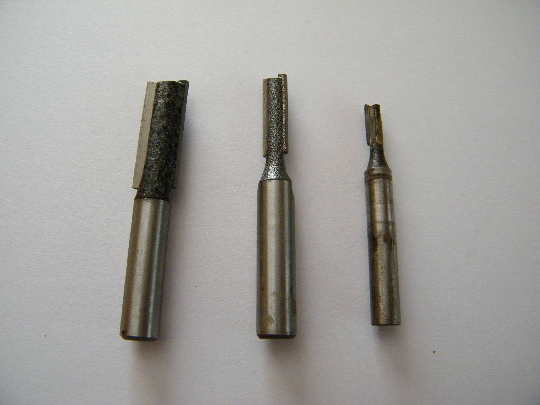

vala
michael-yurov писал(а): А какие у вас фрезы?
Кукурузу, например, народ почему любит? потому, что ее не колбасит. Нет резонансных вибраций - нет проблем при раскрое (на не жестких станках - только некоторое отклонение в сторону противоположную усилию фрезеровки).
А если взять однозубую, диаметром миллиметров 12? неужели вибрации не будет при фрезеровке на таком станке?
Нет, ее, конечно, не сломает - она большая и крепкая, и при ударе о дерево ничего с ней не будет...
Но вою (из за вибраций) от такого станка будет дофига и больше.
Фрезы у меня для резки самые простые с твёрдосплавными пластинами которые я сам могу затачивать.
Фреза 4мм однопёрая
DSCF1596.JPG (2809 просмотров) <a class='original' href='./download/file.php?id=31327&mode=view' target=_blank>Загрузить оригинал (712.23 КБ)</a>
и не какова воя от вибрацый я не слышу, вот когда тональность звука меняетса - это как сигнал о подтуплении фрезы.
Вот тут видик правда не про то как фрезу колбасит (ещё не сделал), а про то что вырезанно 4мм фрезой из фотки.
http://youtu.be/iNiC_QzcCE4
А вой и то что его порождает наверно моя деревяшка поедает и не даёт развиватса и усиливатса как в стальной трубе.
