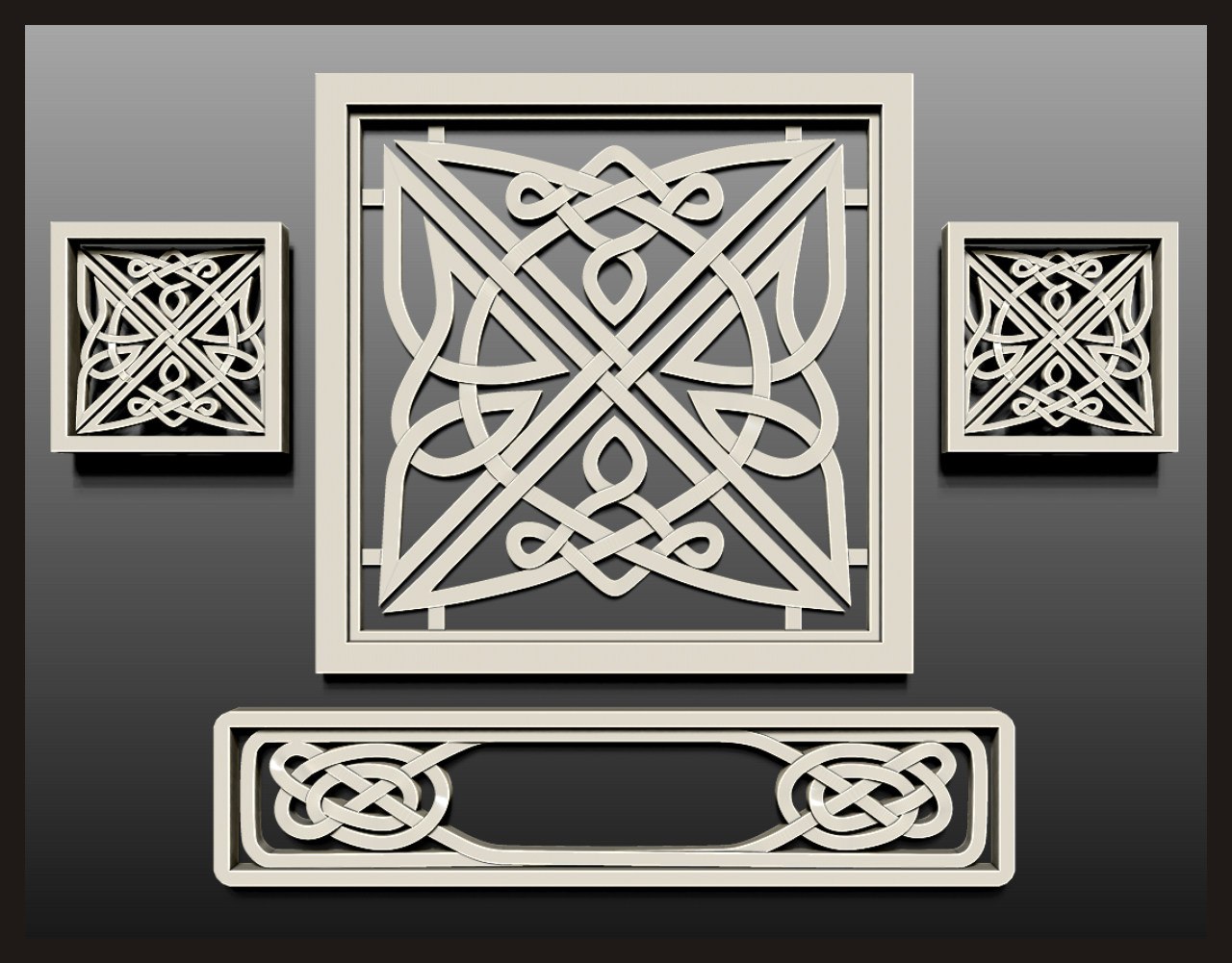

rean32 писал(а):Красотища. Сколько времени шла фрезеровка? На какой скорости?
спасибо. Фрезеровка сутки. Тут была задача сделать качественно . Фреза шуруп 16 градусов кромка 0.1 шаг 0.075 подача 500 дерево клен
rean32
Сообщения: 443
Репутация: 84
Re: Творчество Р.Р.
Сообщение rean32 »
Кромка 0,1 - тоесть не сферический кончик а плоский шириной 0,1?
zonder
Сообщения: 628
Репутация: 407
Re: Творчество Р.Р.
Сообщение zonder »
rean32 писал(а):Кромка 0,1 - тоесть не сферический кончик а плоский шириной 0,1?
да именно
rean32
Сообщения: 443
Репутация: 84
Re: Творчество Р.Р.
Сообщение rean32 »
Еще интересно по поводу скорости. почему 500? 3D ведь обычно наоборот пытаются на максимальной скорости прогонять. Я на 5000 обычно фрезерую и то медленно кажется. Ведь на финишной обработке снимается очень небольшой слой материала, поэтому как мне кажется обороты повыше скорость побольше и вперед.
zonder
Сообщения: 628
Репутация: 407
Re: Творчество Р.Р.
Сообщение zonder »
rean32 писал(а):ще интересно по поводу скорости. почему 500?
нужно было максимально четко сделать . Да и некоторые элементы очень тонкие не хотелось бы что бы посыпались. Ну и мой доход заключается не в количестве а в эксклюзивности потому мне спешить некуда
rean32
Сообщения: 443
Репутация: 84
Re: Творчество Р.Р.
Сообщение rean32 »
Теперь понятно ;)

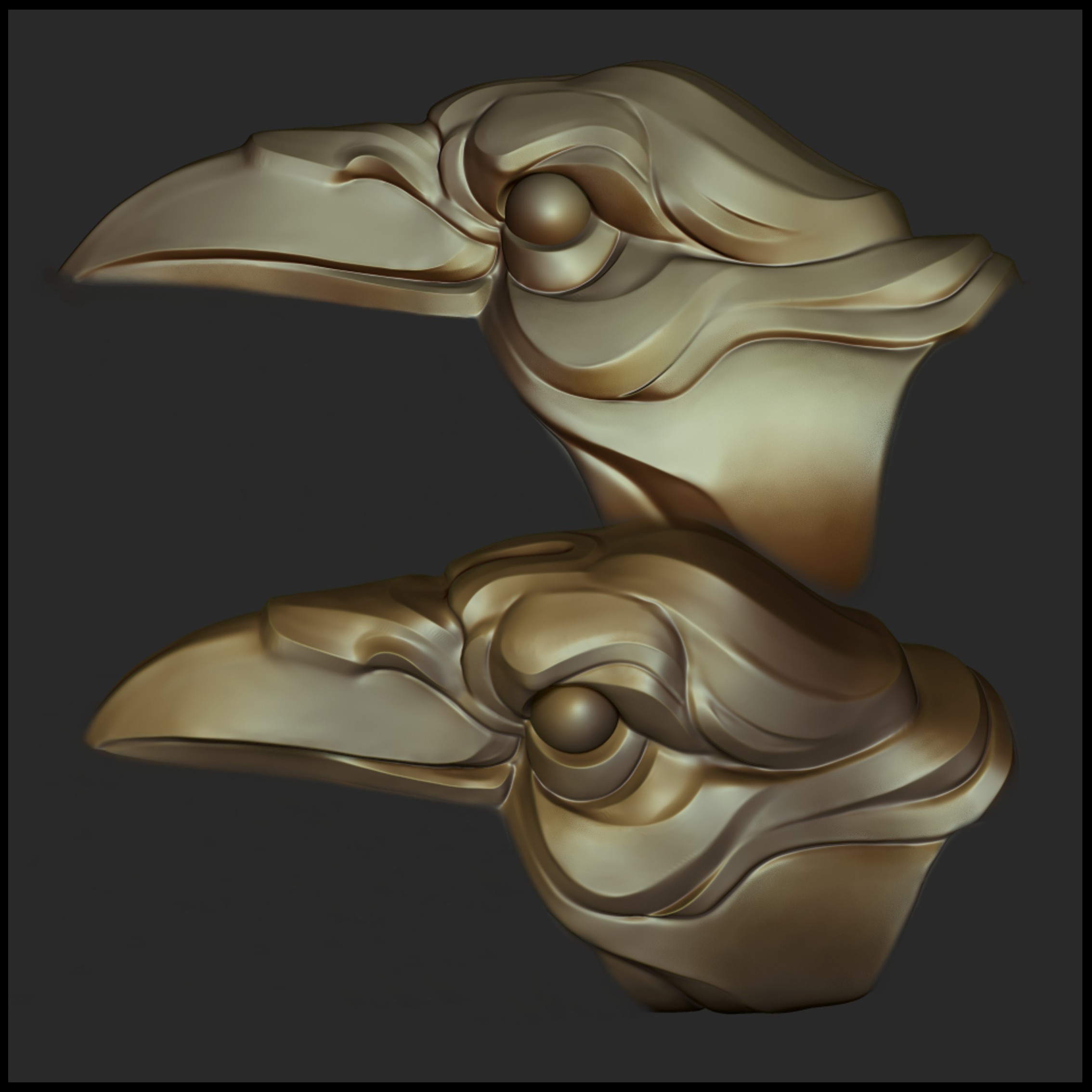

кольцо
555.jpg (4675 просмотров) <a class='original' href='./download/file.php?id=44907&mode=view' target=_blank>Загрузить оригинал (289.61 КБ)</a>
Сообщения: 2893
Re: Творчество Р.Р.
zonder писал(а):кольцо
Нажав на глаза - клюв раскрывается? :)

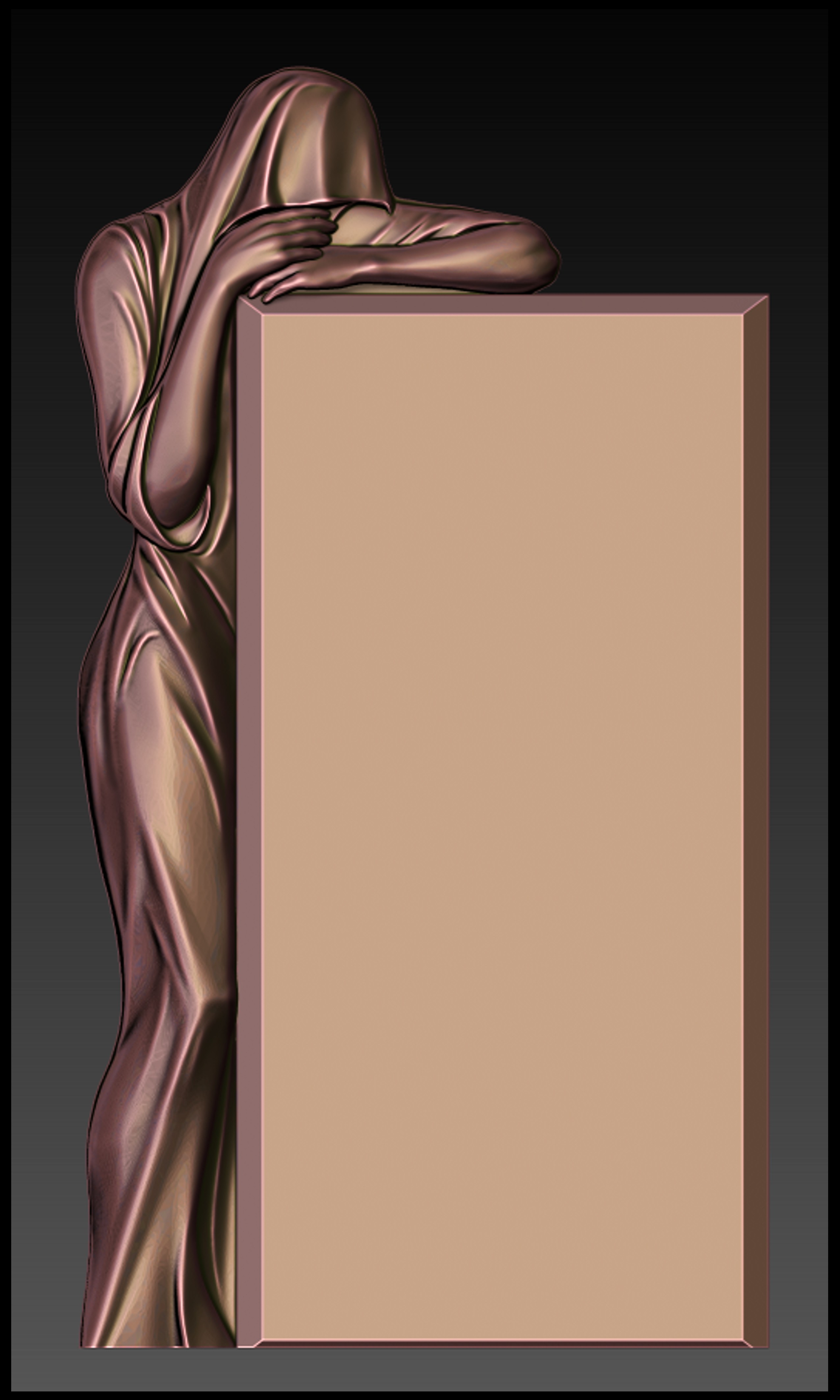

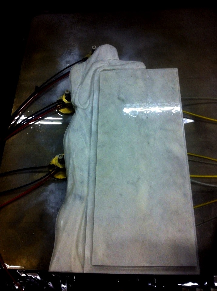

Сообщение zonder »
надгробная плита. Будет выполнена в камне
558.jpg (4369 просмотров) <a class='original' href='./download/file.php?id=45961&mode=view' target=_blank>Загрузить оригинал (583.1 КБ)</a>

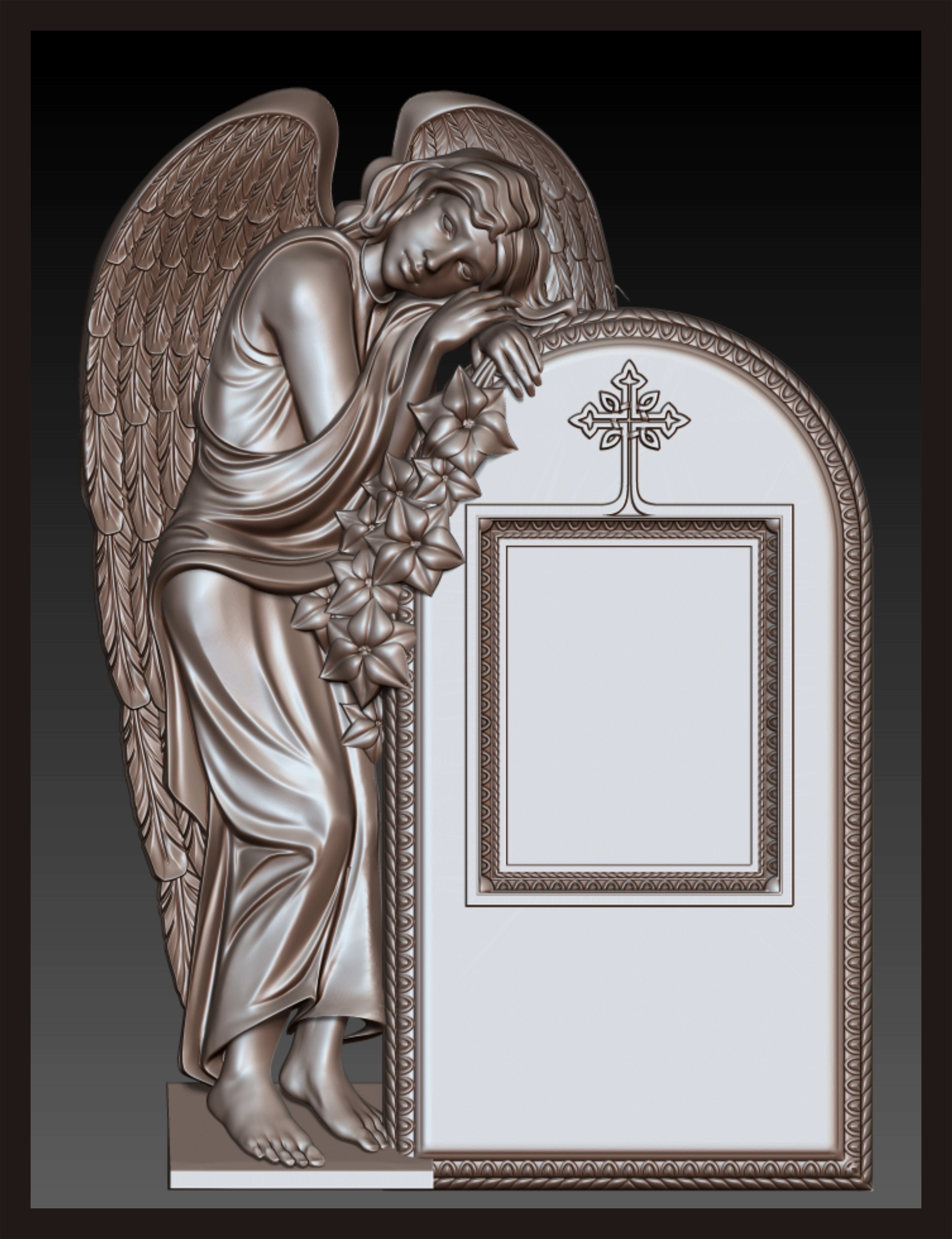

Сообщение zonder »
надгробная плита
573.jpg (3510 просмотров) <a class='original' href='./download/file.php?id=48272&mode=view' target=_blank>Загрузить оригинал (7.04 МБ)</a>
574.jpg (3510 просмотров) <a class='original' href='./download/file.php?id=48273&mode=view' target=_blank>Загрузить оригинал (2.83 МБ)</a>
Re: Творчество Р.Р.
А зачем коленки согнуты? Это ж неестественная поза...

Сообщение Kopyloff »
Стиль автора видимо такой.. Что Дама с мечом, что Лучница..
И цветов - 9 штук всего, не нечетное количество :)
Re: Творчество Р.Р.
UAVpilot писал(а):А зачем коленки согнуты? Это ж неестественная поза...
ты ещё спроси, почему оба крыла из левой лопатки растут :silent:
