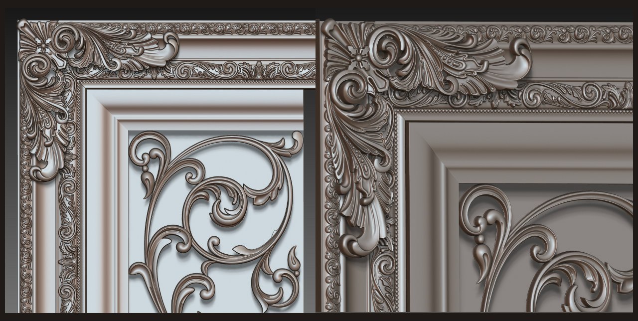

rean32 писал(а):Красотища. Сколько времени шла фрезеровка? На какой скорости?
спасибо. Фрезеровка сутки. Тут была задача сделать качественно . Фреза шуруп 16 градусов кромка 0.1 шаг 0.075 подача 500 дерево клен
rean32
Сообщения: 443
Репутация: 84
Re: Творчество Р.Р.
Сообщение rean32 »
Кромка 0,1 - тоесть не сферический кончик а плоский шириной 0,1?
zonder
Сообщения: 628
Репутация: 407
Re: Творчество Р.Р.
Сообщение zonder »
rean32 писал(а):Кромка 0,1 - тоесть не сферический кончик а плоский шириной 0,1?
да именно
rean32
Сообщения: 443
Репутация: 84
Re: Творчество Р.Р.
Сообщение rean32 »
Еще интересно по поводу скорости. почему 500? 3D ведь обычно наоборот пытаются на максимальной скорости прогонять. Я на 5000 обычно фрезерую и то медленно кажется. Ведь на финишной обработке снимается очень небольшой слой материала, поэтому как мне кажется обороты повыше скорость побольше и вперед.
zonder
Сообщения: 628
Репутация: 407
Re: Творчество Р.Р.
Сообщение zonder »
rean32 писал(а):ще интересно по поводу скорости. почему 500?
нужно было максимально четко сделать . Да и некоторые элементы очень тонкие не хотелось бы что бы посыпались. Ну и мой доход заключается не в количестве а в эксклюзивности потому мне спешить некуда
rean32
Сообщения: 443
Репутация: 84
Re: Творчество Р.Р.
Сообщение rean32 »
Теперь понятно ;)

вскоре встроенный шкаф купе
