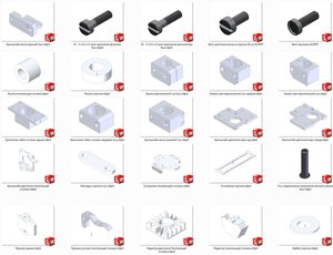

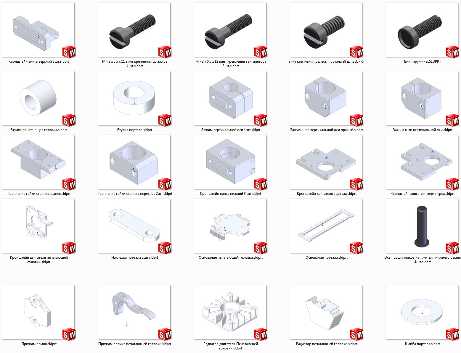

Сообщение AKlion »
Алюминиевые детали. Прийдётся немного пофрезеровать.
Снимок экрана 2016-05-03 в 13.49.35.jpg (4567 просмотров) <a class='original' href='./download/file.php?id=79097&sid=4b9571ab97bcbfc9ce996dc07efe4d24&mode=view' target=_blank>Загрузить оригинал (400.78 КБ)</a>

Re: 3D Принтер. От чертежей до работающего принтера.
Скинь потом плиз фотки фрезерованных деталюх
AKlion
Сообщения: 728
Зарегистрирован: 27 фев 2013, 02:56
Репутация: 106
Настоящее имя: Андрей Крюков
Откуда: Тольятти
Сообщение AKlion »
ещё даже не из чего делать ;-(
