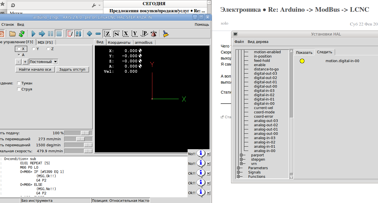

solo писал(а):вопрос касающийся Ж кода , можно в ж коде организовать условные переходы в выполнении Ж кода, по состоянию пина на ардуино .
в хал:
net signal-name motion.digital-in-00 <= arduino.Din1-16
G-код:
O<condition> sub
	O101 REPEAT [5]
	M66 P0 L0
	O<M66> IF [#5399 EQ 1]
		(MSG,Ok!!)
		G4 P4
	O<M66> ELSE
		(MSG,No!!)
		G4 P4
	O<M66> ENDIF
	O101 ENDREPEAT
O<condition> endsub
O<condition>call
M2
в зависимости от состояние пина 16 на ардуине ,мы выводим на экран разные слова...

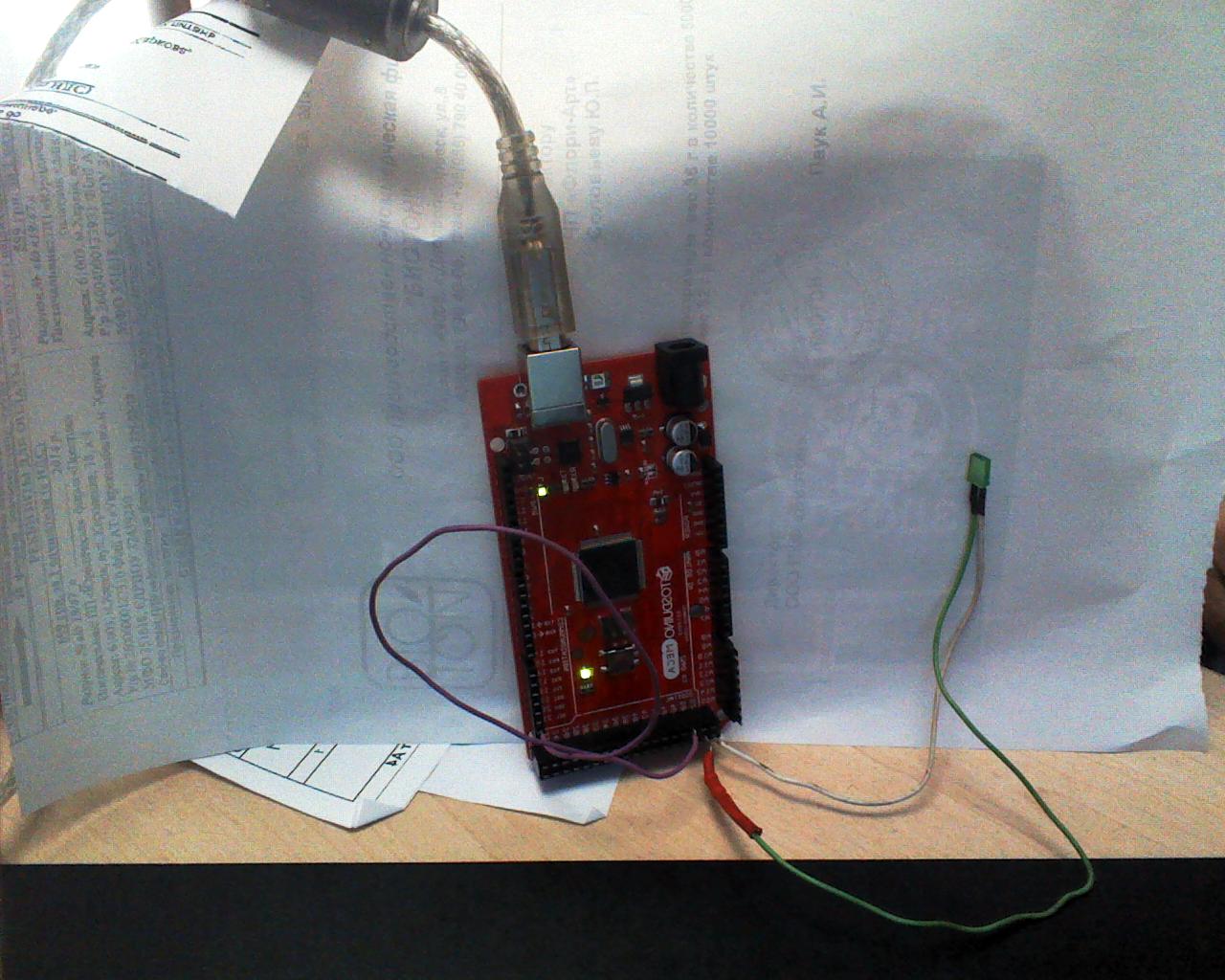

но даже если Ж код заработает то надо немного подкорректировать скетч ардуино , нужно убрать подтяжку с входных пинов ардуино , а то если я ставлю перемычку между входом и выходом ардуино , то мощности выходного пина не хватает переключить входной пин в "0" , или надо поставить какой то усилитель на выход ардуино.
Мне просто на начальном этапе задумки реализации станка (производства пластиковых флакончиков ) надо понять можно ли будет по модбу управлять пневмоцилиндрами , (нужен дискретный сигнал длительность 0.6 , 3.5 , с точность +- 0.1 сек) почему я и хочу проверить стабильность работы модбу.
То есть на данном этапе мне надо понять модбус способен посылать стабильные импульсы или нет.

Вот этот кусок скетча и включает подтягивающие сопротивления или как , или я что то не туда смотрю
Насколько я понимаю если пин ардуино сформировать как Input и дальше на него записать (1) то включается внутрисхемное сопротивление подтяжки в +5В

смотри в другом скетче(Pin_Manipulator.ino):
        Index = 11;                                   // Set Index above max Index to force exiting of outer Loop
        break;                                        // Break For Loop
      pinMode(Pin,~bitRead(Register[Index+IO_Config_Register],Bit));      // Set Pin Mode to Input or Output
      digitalWrite(Pin,bitRead(Register[Index+IO_Config_Register],Bit));  // Turns on Internal Pull-Up Resistor if Input

nkp писал(а):digitalWrite(Pin,bitRead(Register[Index+IO_Config_Register],Bit)); // Turns on Internal Pull-Up Resistor if Input
все это конечно меня ставит в ступор , но попробую по умничать
мне надо данную строку отредактировать так
digitalWrite(Pin,bitRead(Register[Index+IO_Config_Register],LOW)) если хочу чтобы не было подтяжки :thinking:
Сообщения: 8167
Репутация: 1589
Re: Arduino -> ModBus -> LCNC
Сообщение nkp »
проверить сейчас не могу - но по моему достаточно просто закомментировать эту строку:
//digitalWrite(Pin,bitRead(Register[Index+IO_Config_Register],Bit));
если не рабатывает - то:
digitalWrite(Pin,LOW);
но это будет для всех - надо условие прописать...
пробуй - потом посмотрим...

Ага все сработало
nkp писал(а)://digitalWrite(Pin,bitRead(Register[Index+IO_Config_Register],Bit));
но теперь другая проблема выход не может переключить вход на 1 , во общем надо какой то простенький усилитель на выходные пины ардуино чтоб проверить , пойду посмотря с чего мне проще всего слепить. Да не ожидал я шо такой слабенький выходной каскад на ардуино, то ли у меня такая мега "горбатая"

Выход включается светодиод загорается подключенный к выходу ардуино.
Вход на ардуине если проводком тыкаю в +5 переключается в (1) сейчас, с подтяжкой было наоборот если проводком тыкал вход на землю переключался (0) контролирую на панели ладера , вообщем слабенький выход
Не выдержал, нашёл свою ардуину и быстренько набросал тестик: одну ногу сконфигурил как выход, все остальные как входы с подтяжкой, замкнул их все между собой - один выход совершенно спокойно переключает штук 15 подтянутых входов.

А че у меня такой проблема меня тоже это все удивляет :thinking:
вот мое чудо
