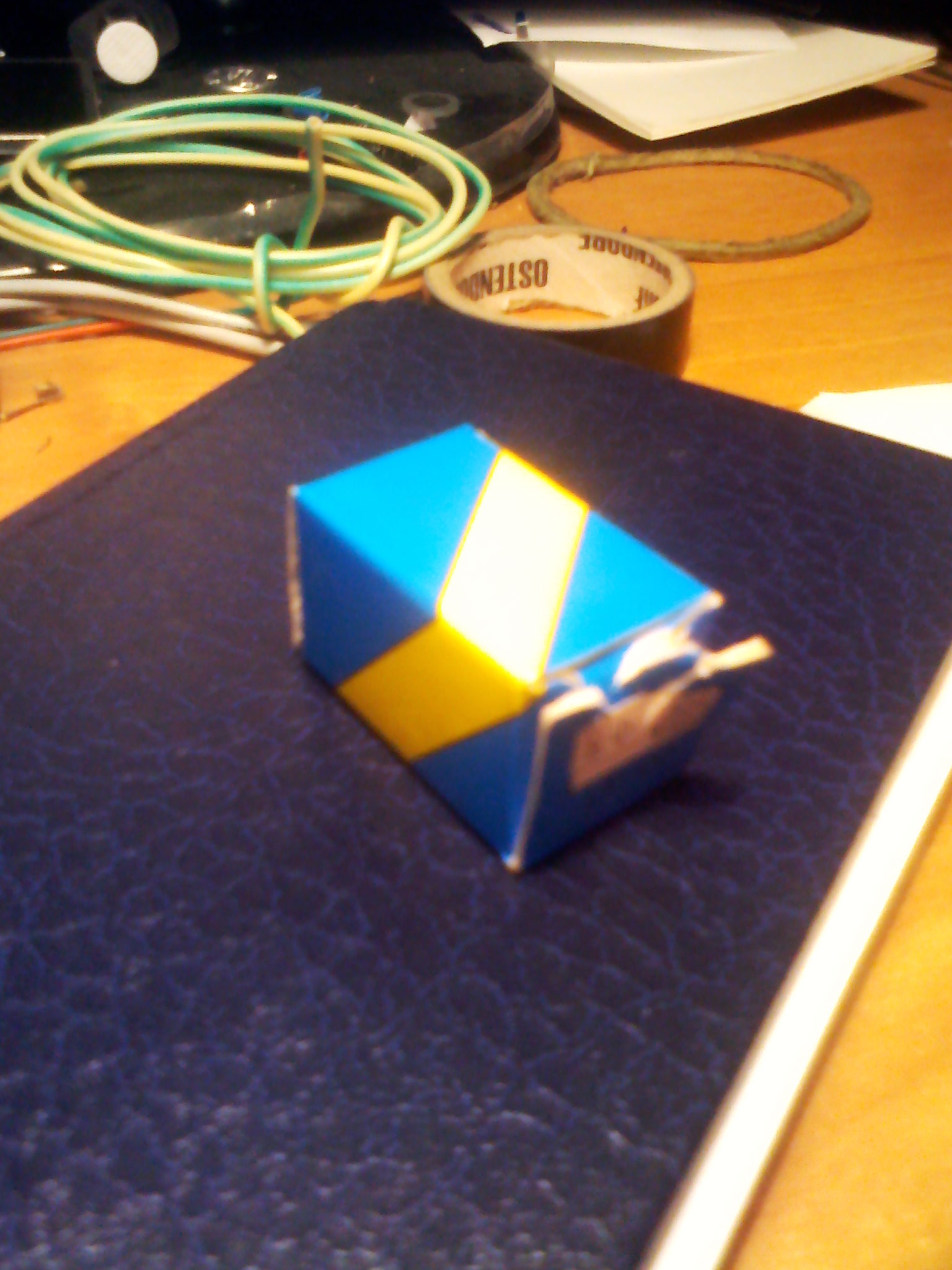

Кто пользуется китайскими цангами в желто-синих картонных коробочках, как впечатления? Приехала мне такая...такое г. По моему из даркстона. Вставил в гайку патрона, пытался воткнуть в нее фрезу с хвостовиком 8мм, не влезла. Замерил штангелем - 7.8. Пришлось воткнуть в конус шпинделя и на малых оборотах подправить верхний конус камушком. Да и выглядит это как убожество, пропилы кривенькие, сама по себе не полированная, имеются довольно грубые риски после шлифовки. По ценам ебея, это самые дешевые цанги, какие только находил.
Что хреново, в разных магазинах продают разные цанги по практически одинаковым ценам. И ху из ху?
До этого дня такие цанги не попадались, все были в пластиковых тубах/коробках, замазанные консистентной смазкой, все такие красивые и блестящие. И фрезы в них без проблем вставляются.
