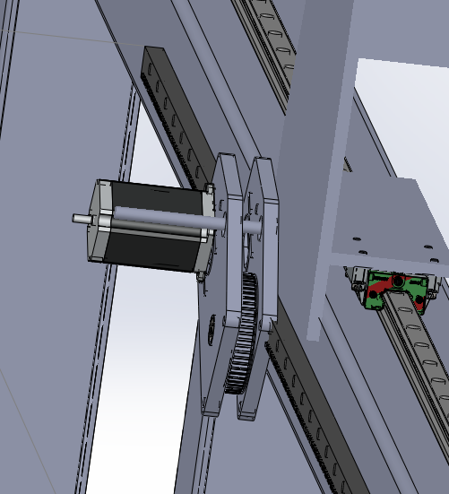

1.PNG (2660 просмотров) <a class='original' href='./download/file.php?id=25506&mode=view' target=_blank>Загрузить оригинал (186.35 КБ)</a>
мой пока рисуется и закупается
настройка будет осенью.

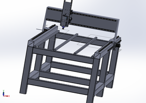

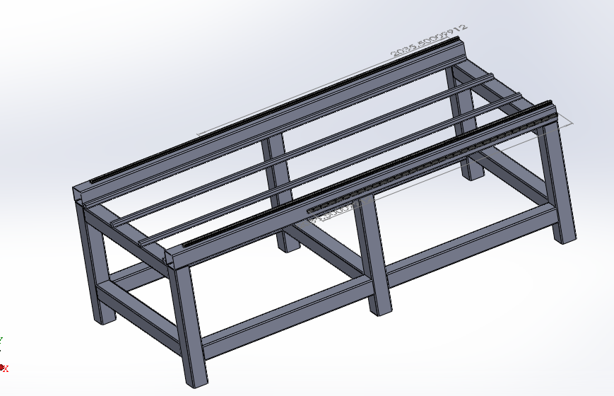

добавил портал.. (рабочая версия.)
2.PNG (2613 просмотров) <a class='original' href='./download/file.php?id=25592&mode=view' target=_blank>Загрузить оригинал (190.76 КБ)</a>
3.PNG (2613 просмотров) <a class='original' href='./download/file.php?id=25593&mode=view' target=_blank>Загрузить оригинал (109.31 КБ)</a>
Re: Проект станка с рабочим полем 2200х1200х200мм
Стенки портала чем нибудь бы укрепить....
И продумать соединение с пластной крепления каретки...

Уж больно редуктор похож на мой, размеры труб какой?
Стенки портала (стойки, ноги) надо усилить или переделать, например сделать из той же трубы.
У меня встал выбор между трубами 80х80 и 100х100 на станину и на портал.

Боотур, рисовал с вашего

У меня редуктор тяжеловатым получился, если еще не сделал то советую чуточку изменить, уменьшит вес.
Трубы 100х100? Как планируешь соединение труб, сварка, на болтах?

редуктор из люминия но толстого ,(а тяжелый это сколько). Какой вес должен быть?.
отверстия под подшипник насквозь (проще менять). хочется на болтах но пока сварная. смотрел в сторону других проектов.. пока не определился .. время есть.. денюжку потихоньку трачу на комплектность.. с каркасом решу по ходу прорисовки станины

Да тут после нашествия какого то Эфиопа в моей странице именно с массой редуктора - не стало. Вот и взвесил, бытовыми весами-5кг.200г. Это в сборе, только без зубчатой шестеренки и 2-х подшипников для крепления редуктора. На портале таких будет 2 с каждой стороны, а вот 3-й редуктор крепится на корпусе оси Зет, и будет таскать по оси Х, причем крепится не горизонтально а вертикально, так как еще не доехал этот корпус оси Зет приходится представлять выдержить ли корпус оси Зет массу 5кг. ну и приблизительно 500г.

если делать из алюминия 12 мм то
Масса = 3.28 килограммов
+ масса на болты и валы наверное порядка грамм 300
центр масс смещен надо подвесить ближе к шестерне тогда редуктор будет прижиматься за счет своей массы.. а пока
Центр масс: ( метры )
X = -0.25
Y = 0.02
Z = 0.01
