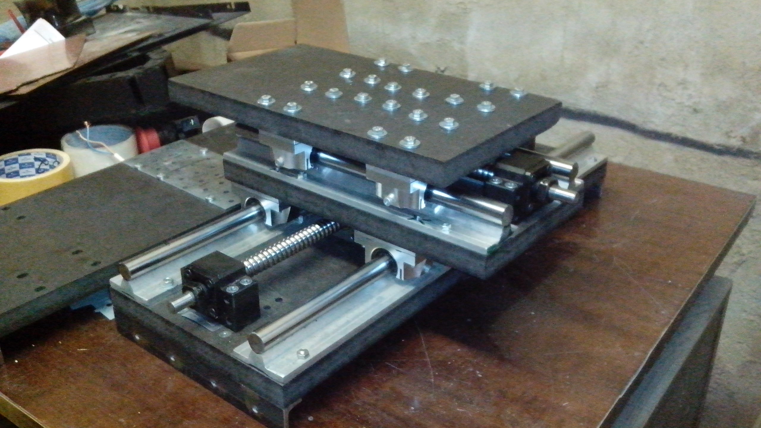

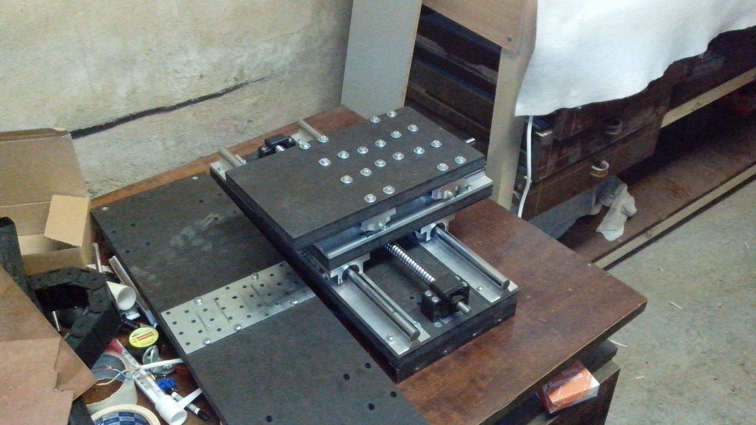

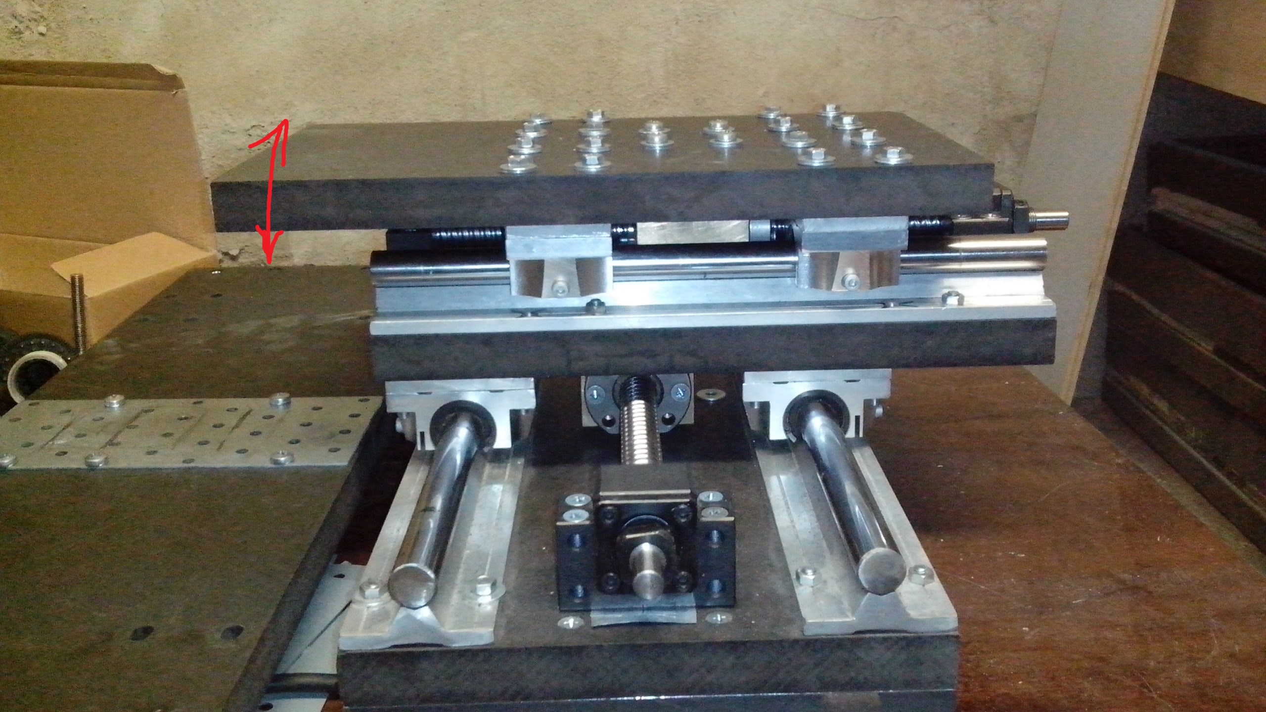

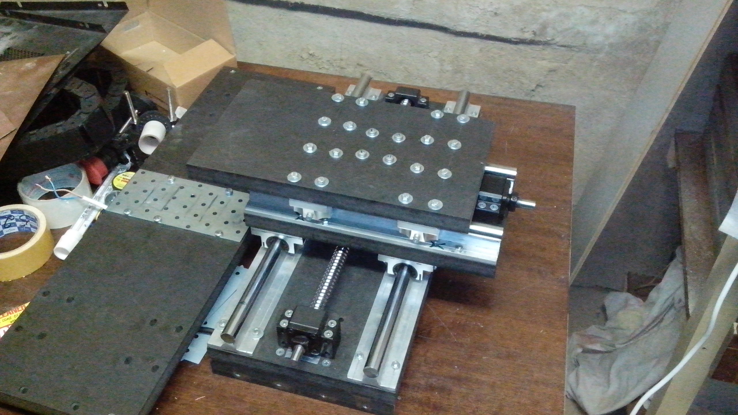

Вот. Почти собрал две оси. Осталось сделать крепление движка на оси Z и можно вешать на портал.
Заметил, что четыре каретки немного люфтят на рельсе. Причем все четыре попали на одну ось.
Обозначил стрелочкой люфт. Пока пытался подтянуть, свернул один винтик.
Еще есть способы этот люфт выбрать?
#IMG_20131218_213340.jpg (2551 просмотр) <a class='original' href='./download/file.php?id=22539&sid=b2bb2392d14d95bb64fca781f3c5d9e8&mode=view' target=_blank>Загрузить оригинал (895.06 КБ)</a>
IMG_20131218_213317.jpg (2551 просмотр) <a class='original' href='./download/file.php?id=22540&sid=b2bb2392d14d95bb64fca781f3c5d9e8&mode=view' target=_blank>Загрузить оригинал (583.12 КБ)</a>
IMG_20131218_213326.jpg (2551 просмотр) <a class='original' href='./download/file.php?id=22541&sid=b2bb2392d14d95bb64fca781f3c5d9e8&mode=view' target=_blank>Загрузить оригинал (543.93 КБ)</a>
IMG_20131218_213332.jpg (2551 просмотр) <a class='original' href='./download/file.php?id=22542&sid=b2bb2392d14d95bb64fca781f3c5d9e8&mode=view' target=_blank>Загрузить оригинал (543.18 КБ)</a>
Re: Проектирую станок, подскажите по направляющим.
aaleksander писал(а):Заметил, что четыре каретки немного люфтят на рельсе. Причем все четыре попали на одну ось.
Точно на этой оси люфтят? На регулировочных болтиках усилие небольшое, свернуть сложно.

Точно. Прижимал палец, чтобы одновременно касался каретки и рельсы. Четко ощущается, как гуляет зазор.

Вот тут еще один винтик видно по центру.
Но у меня они через раз просто вываливаются: резьбы что-ли не совпадают.
Darxton
Сообщения: 2036
Репутация: 623
Сообщение Darxton »
aaleksander писал(а):Еще есть способы этот люфт выбрать?
Просверлить корпус подшипника в толстом месте, ввернуть винт, сжать втулку не корпусом, а самим этим винтом.
aaleksander писал(а):Вот тут еще один винтик видно по центру.
Это не то. Регулировка люфта только боковыми витами.
На этой фотке нерегулируемая опора. На твоих фотках регулируемые.
