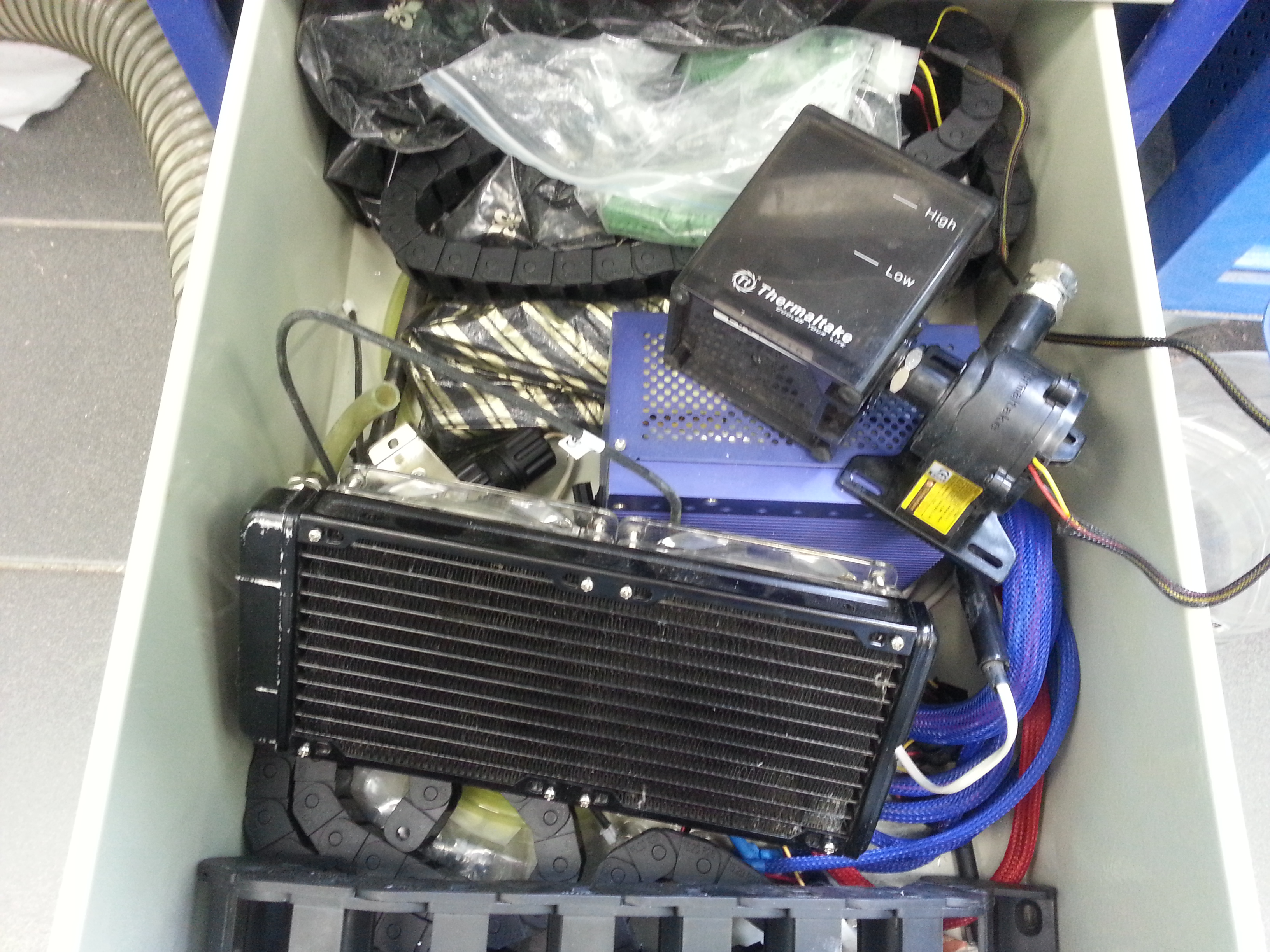

незнаю какие там. и еще где можно купить трубки под такие разьемы быстросьемные?

В мануале что сказано про назначение шпинделя? Не похож он для металлуfrezeryga писал(а):подскажите знающие люди зачем этому шпинделю 4атмосферы воздуха?

Езе интересует момент. Помпа охлаждения должна работать постоянно или можно зделать включение помпы вместе со шпинделем? Просто у меня станок может включеным целый день и ничего неделать. Нехотелосьбы чтобы помпа впустую пахала.

Зачем?frezeryga писал(а):Помпа охлаждения должна работать постоянно
Так и надо.frezeryga писал(а):включение помпы вместе со шпинделем?
У меня в частотнике есть реле, которое можно настроить так, чтобы включалось а режиме "Run". Через него и работает помпа.
- frezeryga
- Почётный участник
- Сообщения: 12227
- Зарегистрирован: 18 авг 2013, 16:08
- Репутация: 5069
- Откуда: Жуковский
- Контактная информация:
Re: чпу фрезер 600х400 по металлу
Ну на управление реле включения охлаждения можно взять управляющий сигнал на вкл шпинделя который на частотник идет.

Да по всякому можно, кому как удобнее. Но у меня управление частотником сделано через модбас, а реле в частотнике без дела стоялоfrezeryga писал(а):Ну на управление реле включения охлаждения можно взять управляющий сигнал на вкл шпинделя который на частотник идет.

Система охлаждения.

Не забудь тосолу подлить, что бы не зацвела водичка

Так я антифриз лью как в машину.

как в машину слишком "густой", можно меньше, лиш бы вода не зацвела (как яд для растительности и бактерий), я не думаю что станок будет стоять где температура меньше нуляfrezeryga писал(а):Так я антифриз лью как в машину.

Можно спирт залить и норм будет умаю литровки хватит.

можно, но лучше антифриз, в нем есть антикорозионые и антибактериальные добавки

Это точно, есть там такие, только антифриз хороший нужен и желательно концентрат, чтобы самому развести, а то к уже разбодяженным доверия нетNightV писал(а):лучше антифриз, в нем есть антикорозионые и антибактериальные добавки

Тоже антифриз залил в систему, правда дороговато вышло
110л и это еще не полный бак, 8р только на антифриз ))))
Если лить меньше то тогда змеевик холодильника в воздухе частично будет висеть
Ну и швейцарцы сделали видимо с запасом, что бы можно было неделю без остановки пилить
