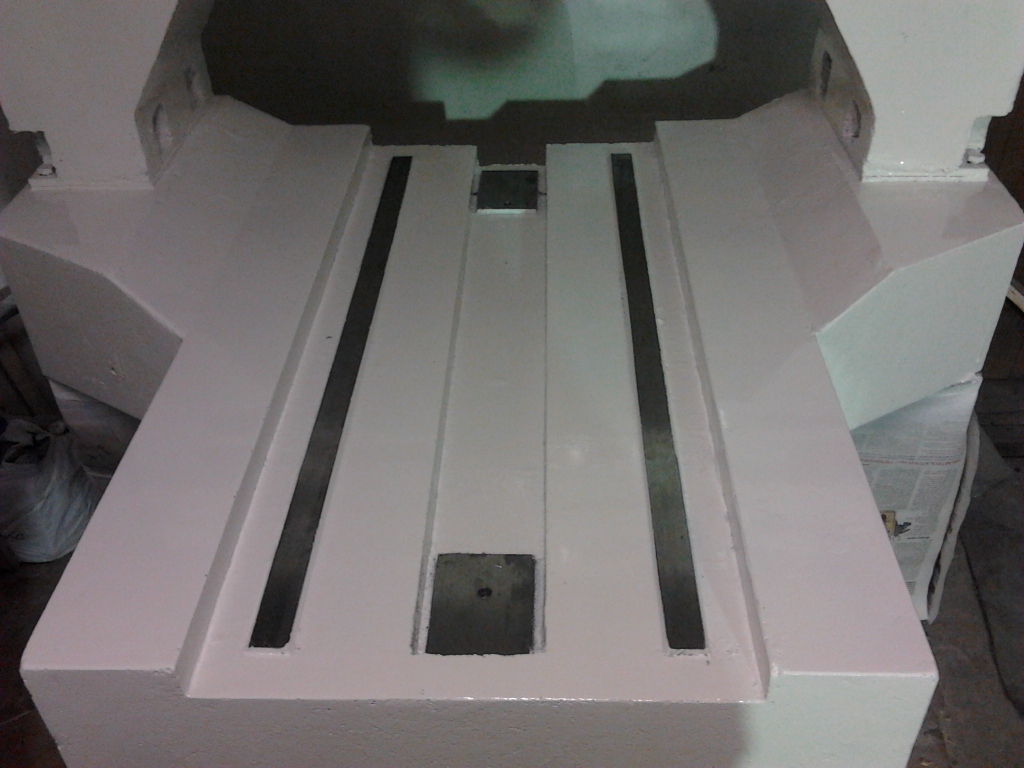

alexg-nn
А какова необходимость в арматуре в таких отливках? Польза/вред есть от неё? Скажем, тонкая 3-5мм.
Re: Портальный фрезер из полимербетона
Добавлено: 18 апр 2015, 11:28
mikehv
Закладные я соединял арматурой. Просто так спокойнее было. Вред вряд ли будет.

ukr-sasha
В бетонах арматура работает на растяжение, а сам бетон на сжатие.
На разрыв/растяжение голый бетон слабый.
Только нужно знать в каких местах закладывать арматуру, и как вообще действуют силы на отливку.

alexg-nn
ukr-sasha писал(а):Только нужно знать в каких местах закладывать арматуру
Если взять за основу отливку подобной формы, то, полагаю, арматуру имеет смысл устанавливать вдоль каркаса ближе к внешнему периметру.

mikehv
конкретно у этой отливки закладные под рельсы сделаны из шестигранника диаметром около 56мм, что само по себе неплохо армирует. Дополнительно арматура соединяет закладные под рельсы с закладными площадками для крепления портала. По внешнему периметру ничего нет.
На фотке такой блестящий, новенький :hehehe: Сейчас уже внешний вид у станка изменился

ukr-sasha
Я бы закладывал на 15-20 мм от всех стенок формы в виде сетки с ячейкой 50 мм. Толщины проволоки 4-5 мм должно хватить.
Закладные само собой должны с каркасом связываться.

alexg-nn
mikehv писал(а):На фотке такой блестящий, новенький
Пардон, я что то и не посмотрел, что фотка авторская :) Залил первую из попавшихся под руку аналогов.
А подскажите, какая у вас минимальная толщина стенки (вообще) и максимальная высота отливки? Речь о станине.

mikehv
alexg-nn писал(а):А подскажите, какая у вас минимальная толщина стенки (вообще) и максимальная высота отливки? Речь о станине.
в самом тонком месте где проходит винт, толщина 10 см. Самое толстое на портале 30 см. Высота портала примерно 40 см. Я делал на глаз. Получился большой запас

alexg-nn
mikehv писал(а):Самое толстое на портале 30 см. Высота портала примерно 40 см.
alexg-nn писал(а):Речь о станине.
:thinking: :D
Добавлено: 18 апр 2015, 12:26
mikehv
станина в самом толстом месте 20 см
